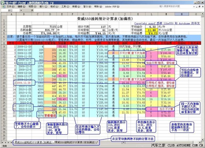

功能介绍:
1、在一个文件中分成了两个表格,加满法和非加满法。同学们可以根据自己的情况选择合适的表格。推荐使用加满法来统计数据。
2、只需要填写如图中淡青色的数据(加油日期,里程表数,续驶里程、燃油单价、标号、金额、是否加满),其余的数据全部自动生成。
3、通过各种颜色信息来提示用户,及早发现不正常的油耗,培养用户良好的用车养车习惯。
      其中:百公里油耗>=15,使用洋红色;>=10,使用淡黄色;<10,使用淡绿色
                  公里单价   >=1元,使用洋红色;>=0.6,使用淡黄色;<0.6,使用淡绿色
      错误提示通常使用红色字体,其余的不再详述。
4、表格本身有完善的保护和数据检查功能,可以防止用户的误操作并对输入的数据作出检查。
5、最多可以输入2000次加油数据,感觉足够用了。
6、表格的最右上角有一个“使用说明”的超链接,点击可以打开本帖子。

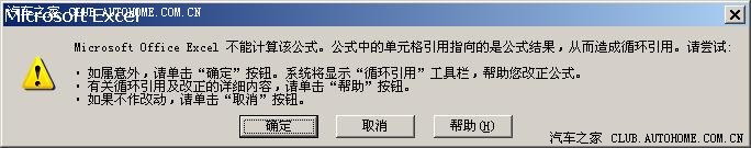

特别说明(用于解决循环引用问题)
如果遇到以下的错误提示:
请勾选“工具->选项->重新计算->迭代计算”选项。
测试截图
新版本的测试数据和截图
