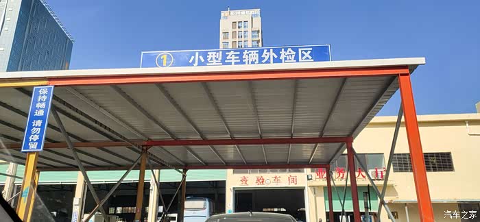

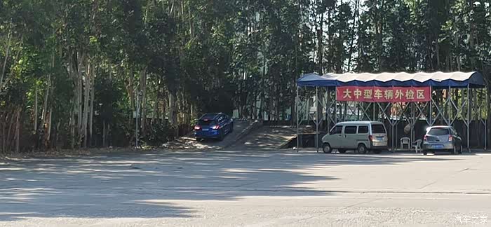

由于车辆检测中心就在我家旁边,开车水温还没起来就到了。看到外检区排着队,直接把车开过去~

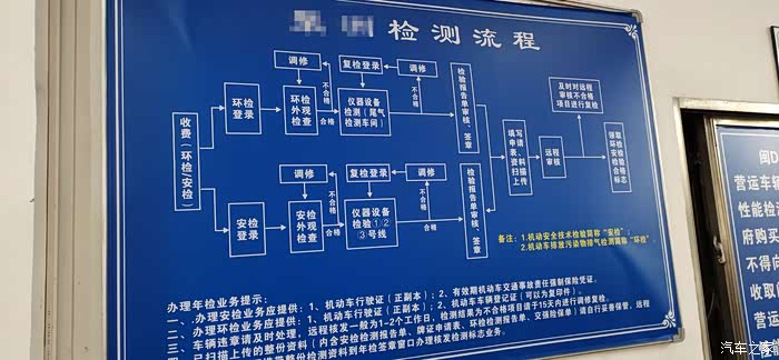

检测流程看一下,免得又乱排队

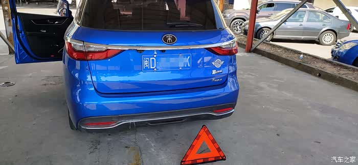

回到外检区,对外观进行检查,有些装饰拉花面积过大的,轮毂改色的都会被要求还原~外检时需拿出后备箱内的三角牌放至车尾摆好合照~

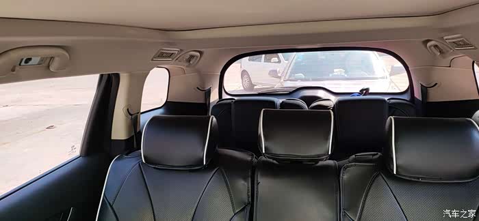

7座车年审需将座椅全部拉起~

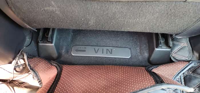

VIN码,也是我们常说的车架号、钢印,在副驾座椅后方。把副驾拉至最前,从第二排进去找就能找到!
打开盖子露出车架号~

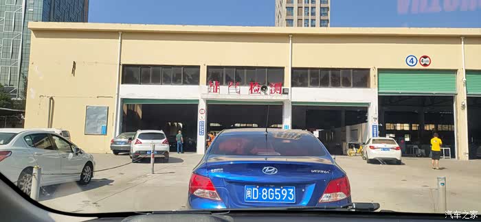

排气检测车间排着队,前面半天没动静,撸了一把王者***后上前看了下,两辆未上牌的阿尔法罗密欧被卡在OBD检测无法通过~一开始还偷着乐,这进口车该不会不适应国标,水土不服吧~

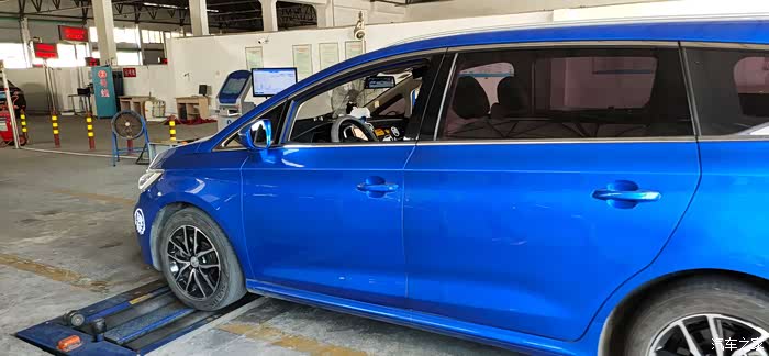

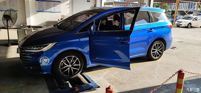

两辆罗密欧走后很快就到我了,上架准备中~

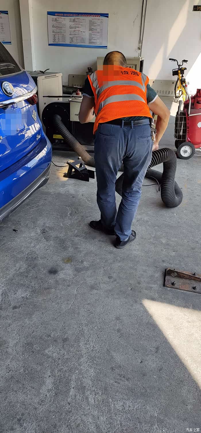

前驱车~托架下沉~准备一会原地踏步走了~

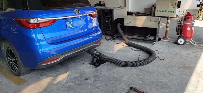

工作人员准备接好尾气监测棒~
蓝胖子长尾巴了~

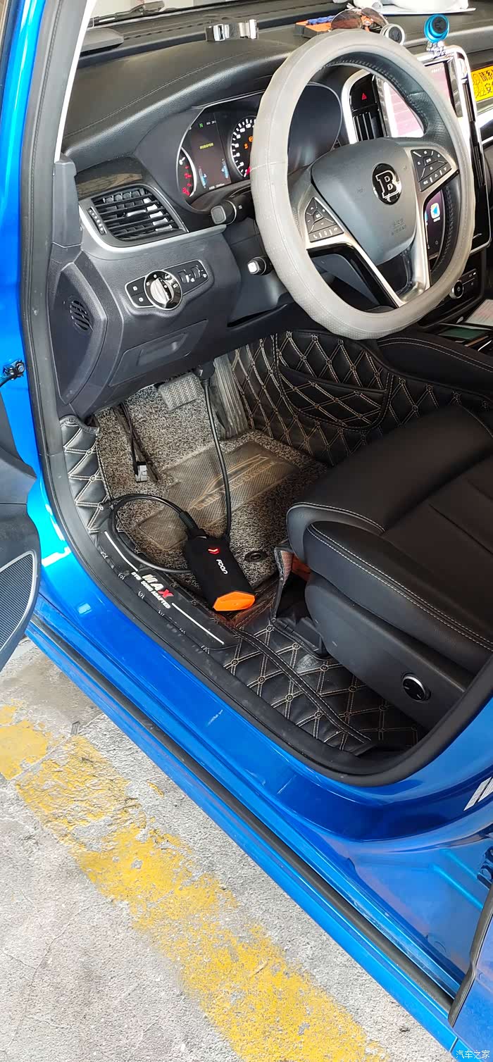

上OBD设备~这就是害人家新车上不了牌的玩意儿?
近照来一个~宋MAX的OBD接口在方向盘正下方,顺着线可以看得出来吧!

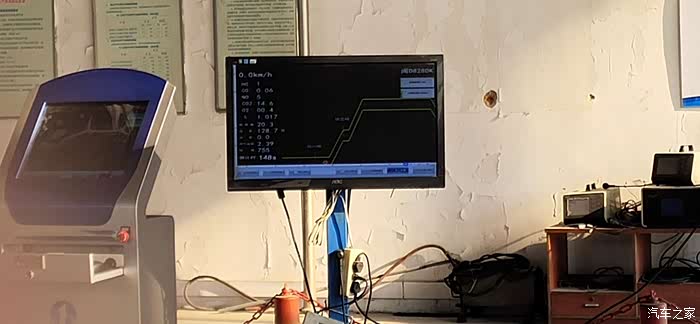

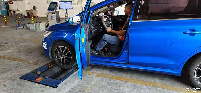

检测中~不让靠近,放大了看有点模糊,工作人员根据提示的坡度来控制加减速~
转动的前轮~

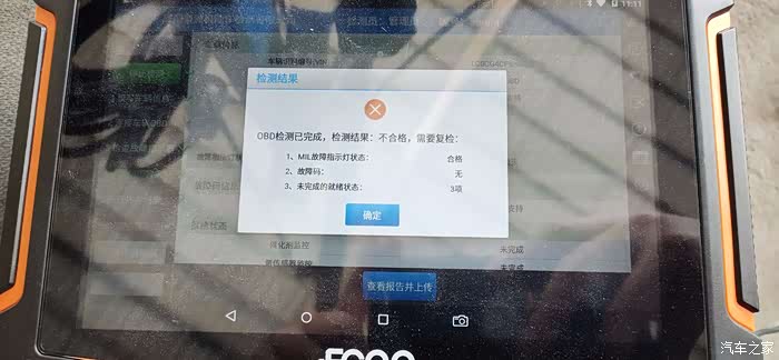

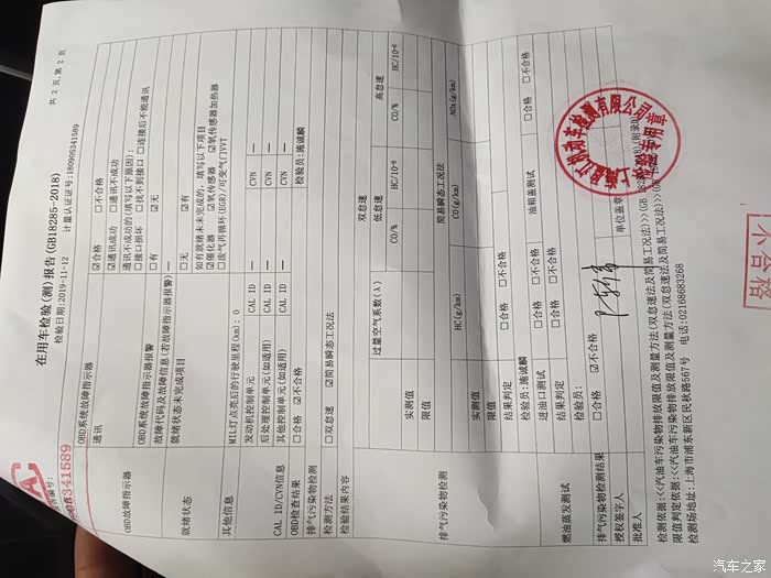

检测结果出来了~我特么差点没一口老血喷出来~跟前两辆罗密欧一样!没通过!!!查看详情是催化剂监控和氧传感器监控还一个什么东西检测不通过~工作人员告知检测不合格的车辆需到4S店维修。。。

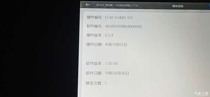

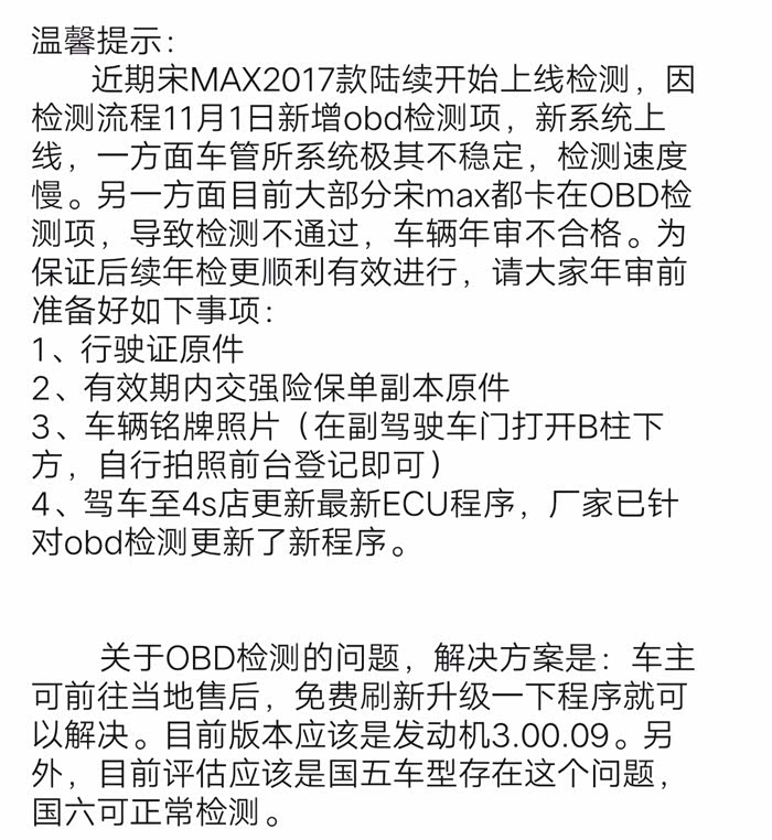

      想着自己不到两年的车,年检居然过不了~虽然对比前两台还没上牌的罗密欧,自己还稍稍好了点,带着郁闷的心情我联系了4S店,4S工作人员回复暂未收到年审不通过的信息,建议车辆到店检测,有发现问题会和厂家反馈。第二天就接到4S店通知,厂家有针对OBD检测不通过的情况作出处理方案,需到店升级程序解决。于是便驱车前往,升级等待的时间和技术经理聊了下,时下各车企OBD都有各自的通讯协议,而车管所检测设备是按国标设计的,检测不通过是因为ECU系统未开发查询接口协议,导致传感器读取失败,审车不通过,需通过升级ECU程序来解决。另一方面OBD检测设备由于刚上线,一些人员使用操作及设备的稳定性还需时间磨合。
升级ECU后趁技术员不在***的~发动机程序为3.00.08
刚升级完回来,车友圈里又发通告~出了3.00.09版本的发动机程序。。。

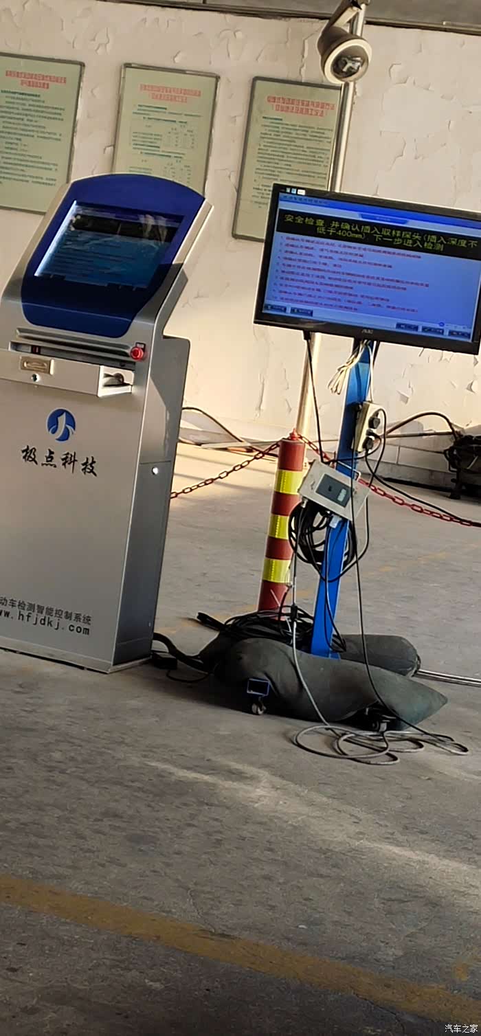

隔天我又来了,先去业务大厅登记完直奔排气检测车间~来得早都没人,直接上!
操作台~

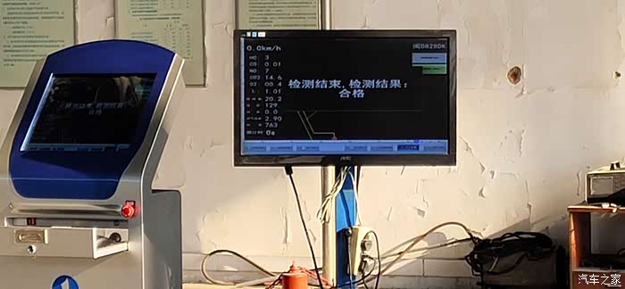

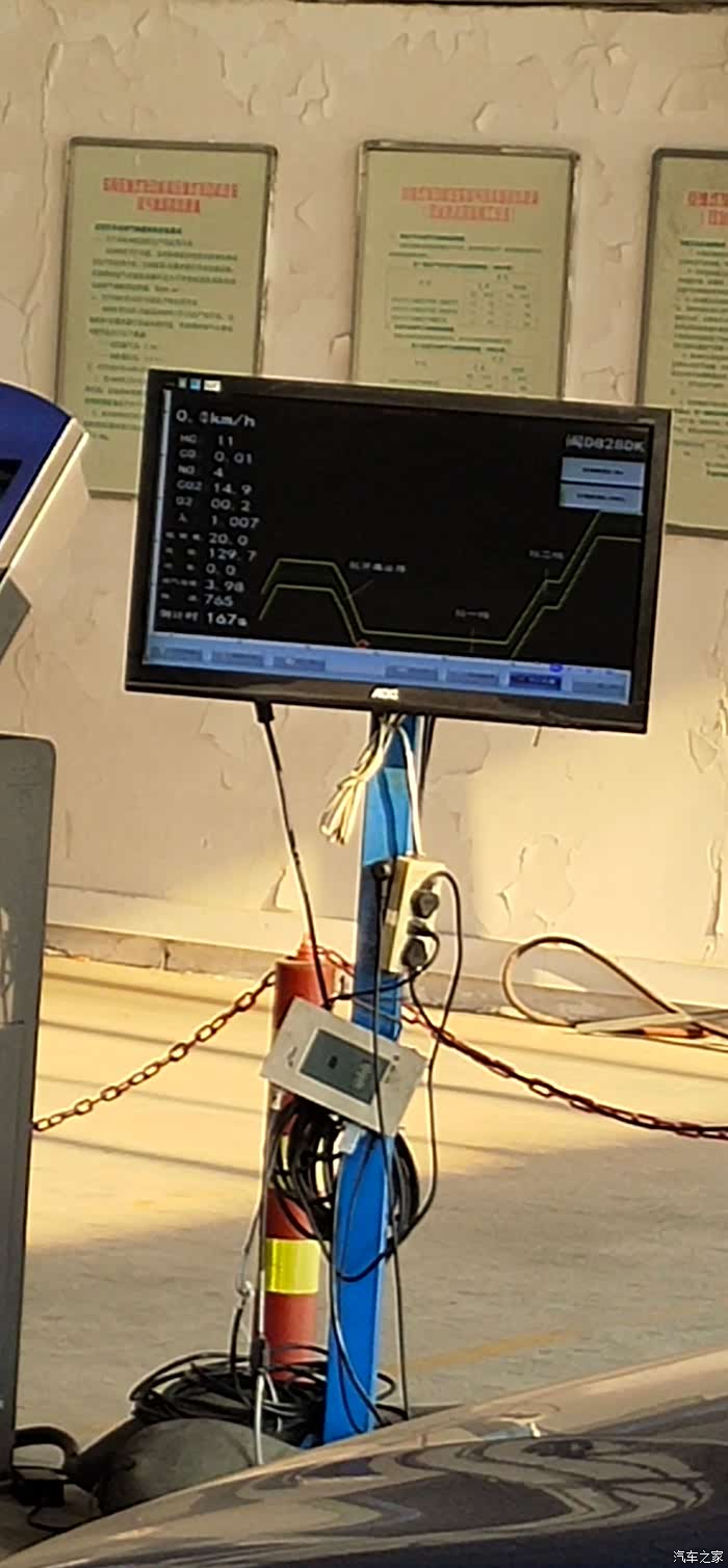

接好OBD检测设备和尾气检测棒,要开始跑图了~
终于合格通过了~

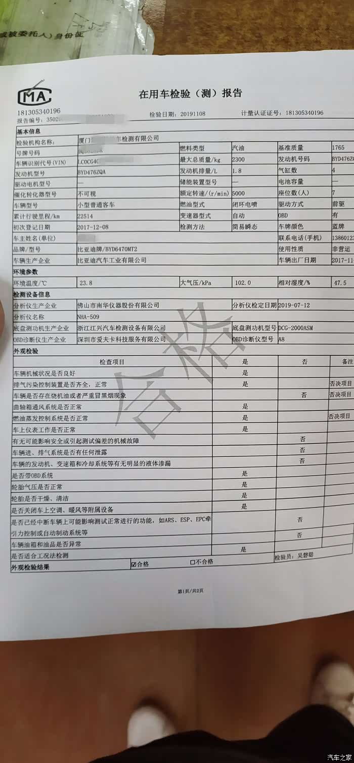

检验报告出来了,就是这OBD卡了我~这会儿乖乖的了吧~
其他一些车辆基本信息~
啦啦啦~都合格~

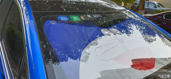

标志到手,直接换上~
连交强险标志一起贴了~再合个照~
