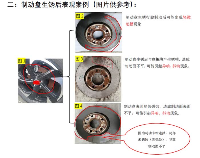

说明:刹车面生锈后表面呈暗红色(见图1),行车制动后会由暗红色转变为黑色锈斑,如不及时处理在后期行车使用过程中可能会出现疑似轻微起槽、异响、抖动等现象(见图2-4)。并且因车辆长期暴露在露天环境中且驻车时间长,制动盘与摩擦块会发生锈粘现象,车辆起步时可能发出“嘣”的异响声。

如果制动盘严重锈蚀(见图d),采用正常驾驶的制动强度(0.2g)方式除锈后(见图e),制动盘制动面跳动、DTV均急速增长,不满足整车使用要求。(未生锈实验前跳动为0.02mm, 生锈严重的制动除锈试验后为0.4mm,DTV未生锈制动盘实验前为0.011mm, 生锈严重的制动盘制动除锈试验后为0.020mm)。
总结:综合以上a与b的结论,当制动盘严重锈蚀后继续行驶时,跳动、DTV会急速增长,行车制动时产生的激振频率将会发生严重变化当与悬架系统频率很接近时,将会导致共振,导致抖动。

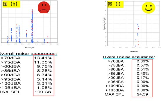

a.台架研究表明,如果制动盘刹车面严重锈蚀(见图f)与制动盘刹车未生锈的盘(见图g)进行噪音对比试验时,70-105dBA的表现生锈制动盘明显比未生锈的制动盘更差。生锈的制动盘噪音区间发生比例、噪音大小都明显更高。
综合以上结论,当制动盘严重锈蚀后继续行驶时,会发出噪音。

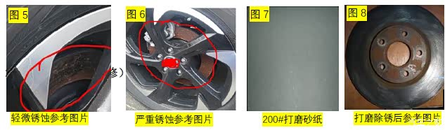

a.经销商在车辆售出前,PDI检查时如果发现制动盘轻微锈蚀(见图5)建议通过行驶轻踩制动,车速保持5-10KM/H来除锈。
b.锈蚀较为严重(见6图),需将轮胎拆下后采用200#金相砂纸(见图7)手工打磨除掉制动面上的锈迹(图8),然后重新装上制动盘、轮胎试踩几次刹车就好。不能直接采用制动的方式来除制动盘上的锈迹,否则制动盘刹车面上的铁锈容易嵌入制动块表面,在制动时的接触面高温作用下形成硬质点引起制动盘刹车面和制动块表面损失,造成伤盘。

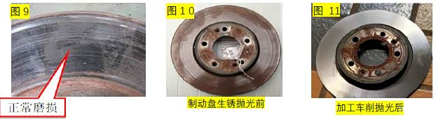

a.如用户抱怨起槽,首先对制动盘制动面外观进行确认,查看是否有发黑锈斑或者残留暗红色锈迹等,如果是轻微锈蚀疑似起槽现象(见图9),这是正常的现象,确认刹车盘和块之间无沙粒、铁屑等异物的情况下,通常可通过正常行驶过程中(200-300KM)制动盘和块之间的正常磨合而消除生锈和疑似起槽的现象,建议跟用户解释继续正常使用。
b.如遇到用户抱怨抖动、异响、严重起槽等抱怨时,首先对制动盘制动面外观进行确认,查看是否有发黑锈斑或者残留暗红色锈迹等,其次向用户详细了解工况,并进行试车,确认故障是否复现?

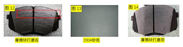

如故障复现又有生锈情况,可采用手工200#砂纸对盘制动面进行打磨,参照如上所述。或者采用车床或专用抛光机对制动面进行加工抛光除锈,需要注意的是保证抛光质量。将制动盘拆下(见图10),采用车床车削制动面,车削后制动面无锈迹(见图11)。同时拆下摩擦块,确认摩擦块表面状态(见图12),如有锈迹或者硬质点可采用200#金相砂纸(见图13)进行来回推动打磨处理直到消失(见图14)。
综合以上重新装上制动盘、摩擦块、轮胎试踩几次刹车确认故障是否排除即可。
