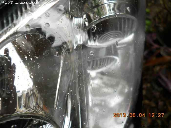

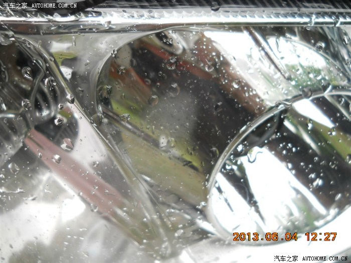

9月19日更新,在外圈又打了密封胶,不起雾了。几次下雨观察了都没雾。
这几天一直下雨,今天雨小一些,特地下楼看看会不会起雾,开了一会儿灯,结果起雾了,是否需要处理,太懒的再去拆灯了,看图

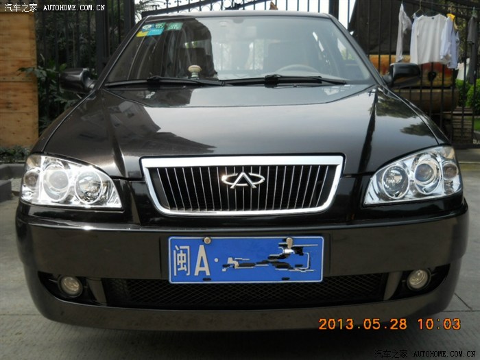

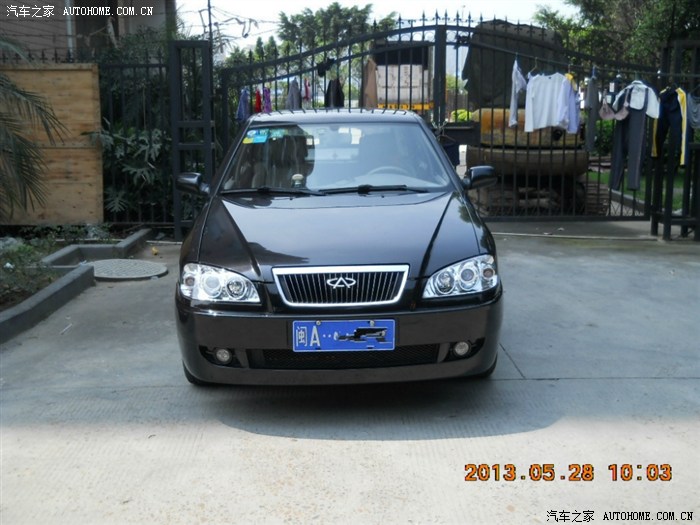

,赶快上正题。让大家看看我这快三个月改出来的灯什么样。图来咯:

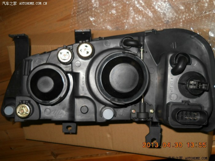

正厂秦川大灯总成,一对480元。建议想改灯的同学用秦川的改,秦川用的是热胶,开灯好开。而且调灯的过程中我发现,秦川灯的远光很方便的可以调左右,星宇的不行,没法调或者我不知道该拿什么工具调。秦川灯我用一把长十字螺丝刀轻松搞定调灯。
全新大灯看上去就是帅,原来一边新一边旧(发黄了)
拉远点看看
45度

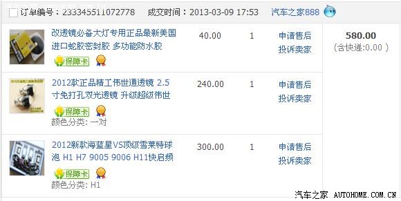

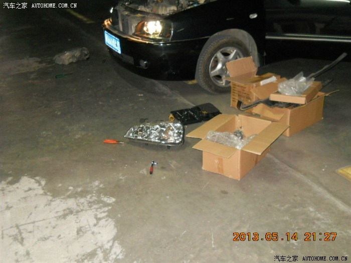

下面上改灯过程,配件都是淘宝的,老早就买回来了,大灯是上次去换顶胶顺便买回来的。改了这次,我建议想改的同学还是不要自己动手了,太麻烦,除非自己动手能力很强和工具多。想改的可以找富康论坛的车友gzsex,后来我咨询他,帮我买配件并改好也就我在淘宝买的价格(大灯总成自己准备),这就是我买配件的价格

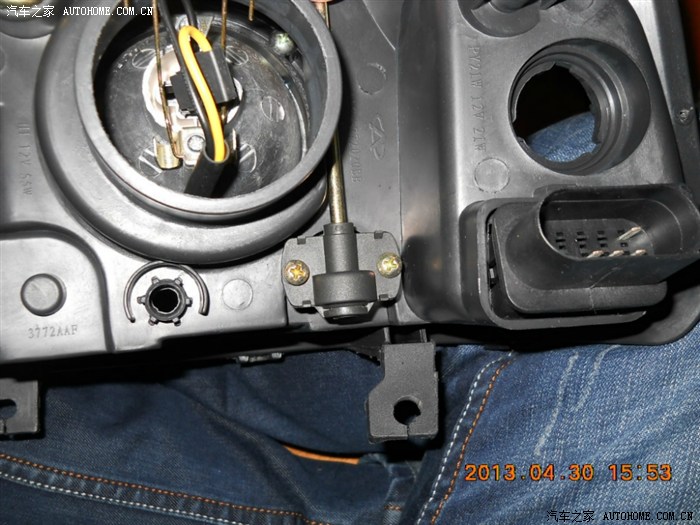

这是灯的背面,大家注意左下角,那就是远光调整左右的,星宇灯不是这样,非常不好调,装在车上就没法下手,还是秦川的好用

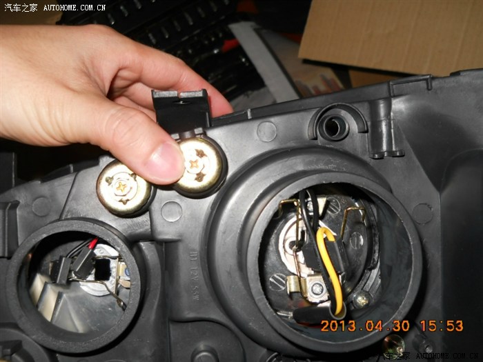

把外壳上能拆的都拆掉,灯泡拿出来,对了灯泡都是国货精品佛山照明的
星宇远光调左右的就像上图一样,一个杆,你说用什么工具调?

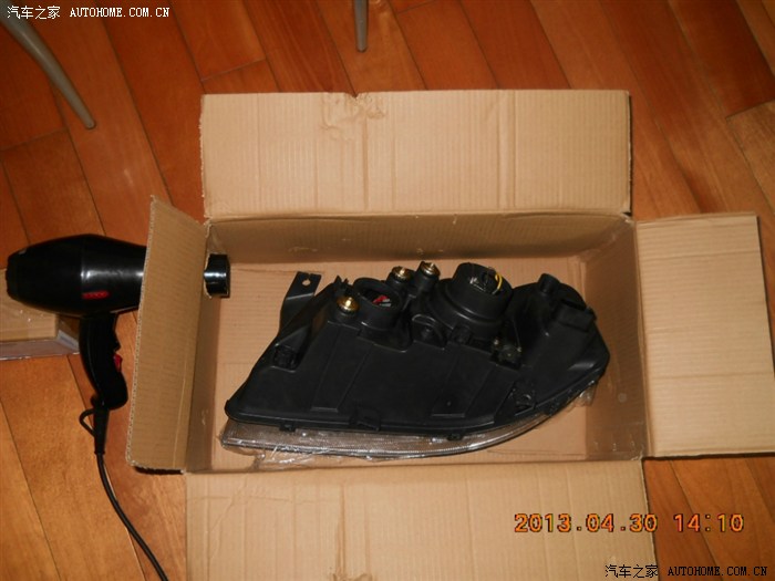

拆光了进“烤箱”2100W电风吹+纸箱

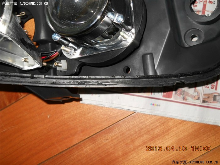

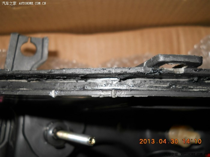

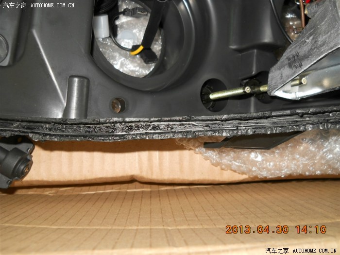

拆第一个灯的时候不知怎么没想到这么个土办法,居然用电风吹沿着接缝吹,吹了撬,第一个灯耗时两小时,而且边缘破坏很大,成这样了,都是螺丝刀印子
第二个有经验了,烤箱15分钟就轻松打开了,这里提醒大家一定要戴棉手套,那叫一个烫啊,手可碰不得
这是开的第二个灯,边缘很平整吧,趁热把胶都清干净,这就是我最怕的部分,下次再也不自己改灯了,还是交给专业人士吧

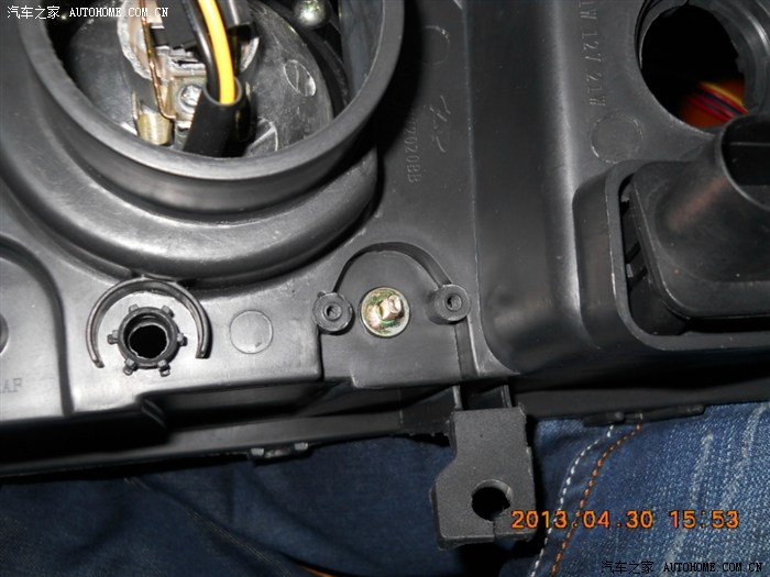

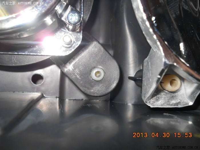

这是透镜支架三个支点的其中一个,是固定的卡住支架,两边小瓣用小螺丝刀一顶,稍一用力就能脱离
还有两个支点忘记拍了,就是调节上下和左右的,就是一直旋,直到手酸的不得了了就能把支架连原车透镜一块拿下来了

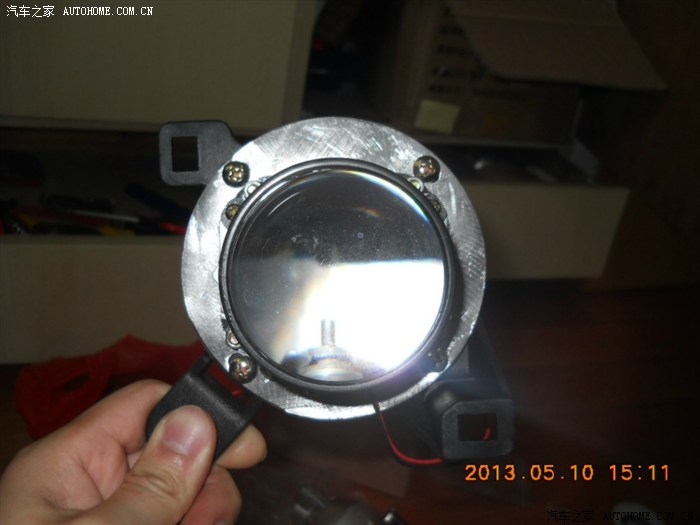

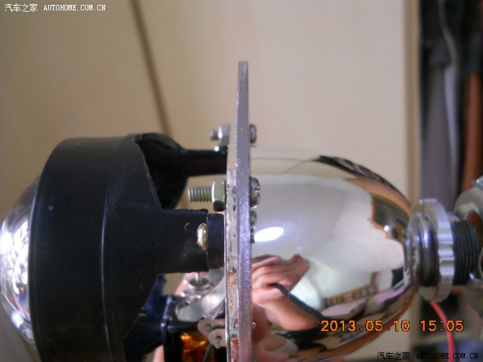

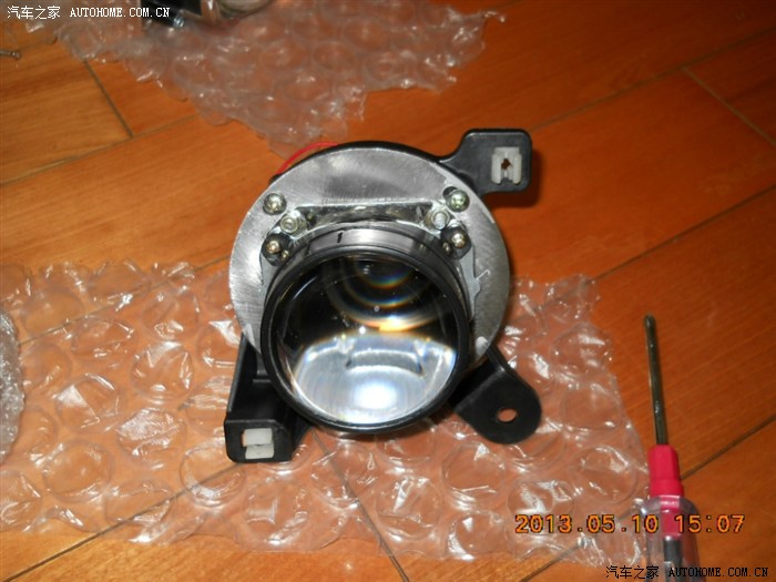

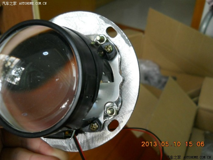

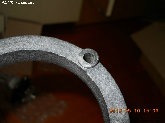

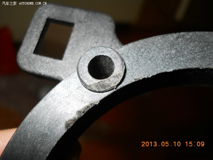

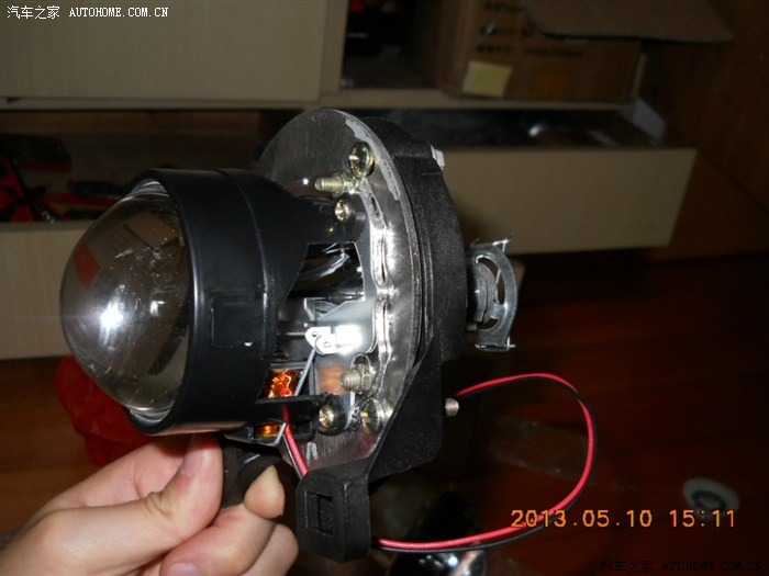

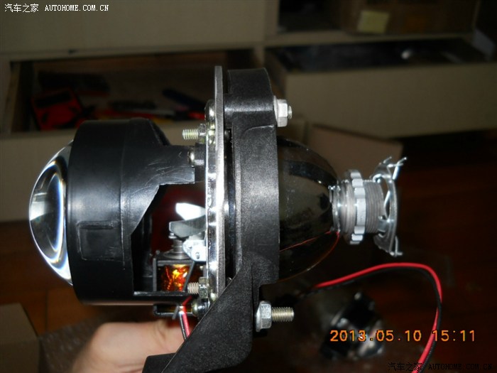

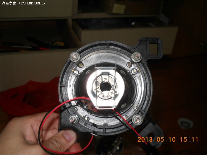

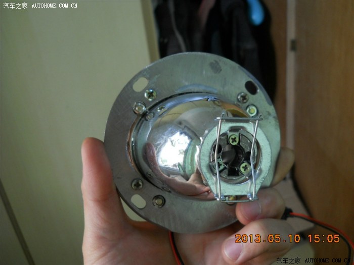

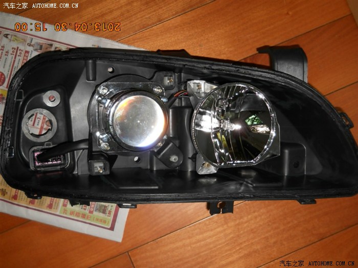

手上拿的是双光透镜安装在转接板上,这个转接板也忘记单独拍了,是我表哥帮忙用数控做的,用的汽车用冲压钢板,2.5毫米厚,其实太厚了,但是找不到其它现成的材料了
侧面
45度,伟世通2.5寸透镜很小,原车支架又大,安装不上去,才加工了这个转接板

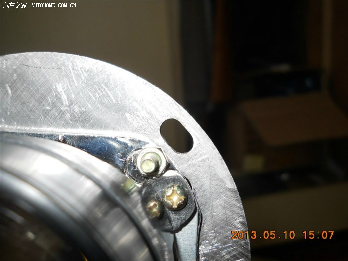

这个孔是用来安装在原车支架上的,做成这个形状是为了能够调整光型的水平

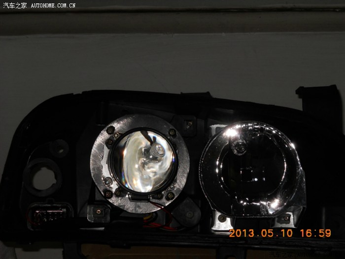

安装的时候,螺丝有点干涉,用锉刀修一下支架
安上了
正面
侧面
背面

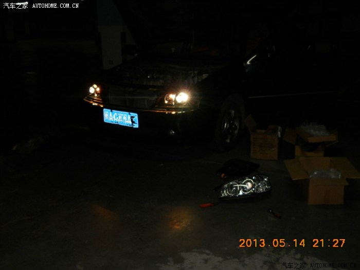

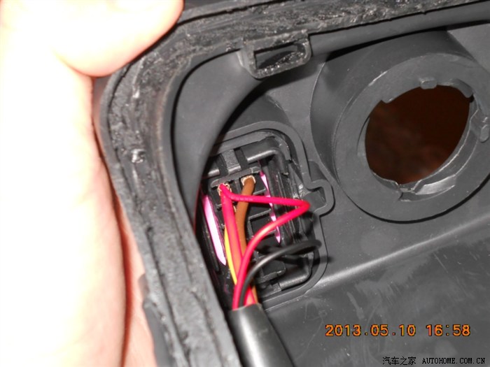

装到大灯里面了,变光电机线从原车线路套管里面穿过,好似原装货

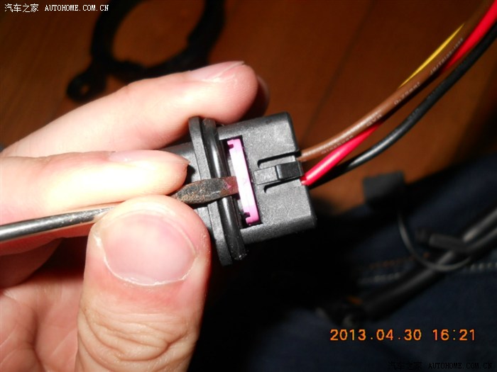

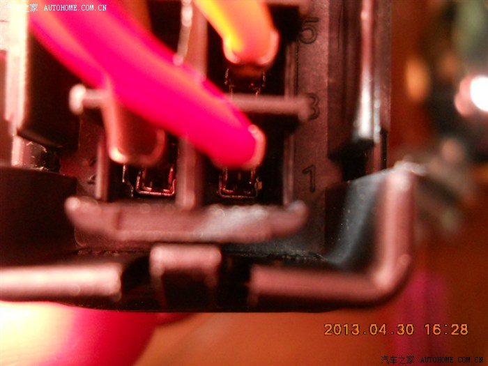

本来想把远光线拆出来接变光电机线,可怎么也弄不出来,
后来就硬生生的从远光线旁边插入
,很紧很紧,很牢靠。后来又用热熔胶加固,绝不会掉出来

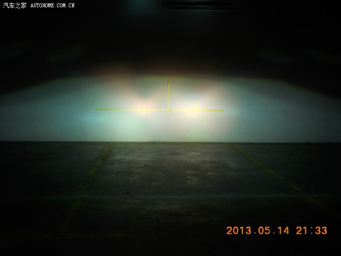

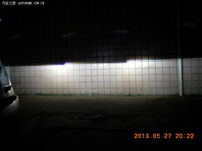

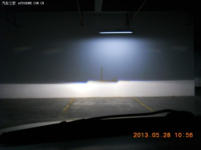

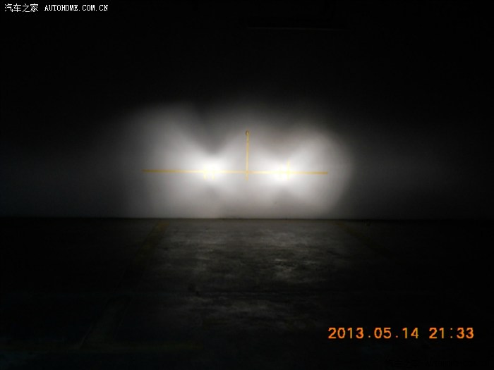

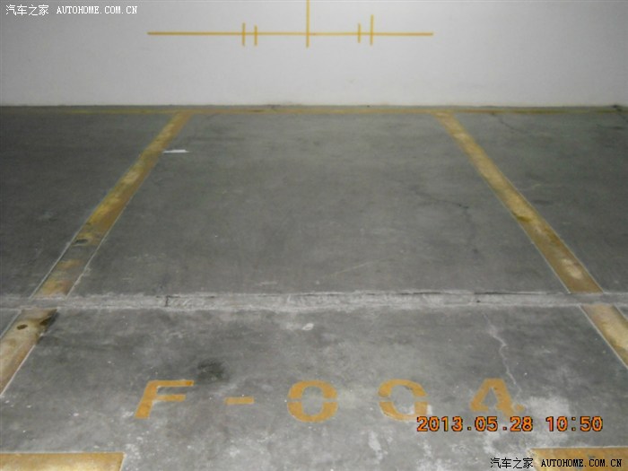

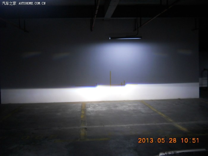

好了,这就算差不多了,就是没有封灯了,封灯前要调整光线水平,就去了大润发停车场,负二层几乎没车。福州旗云调灯的可以去,我做的贴纸记号还在墙上,车位号是F-004,三个车位排一起的,一面大白墙。车子垂直墙面,距离7.6米左右。
这是调好水平的,能看到墙上贴纸吗,为了不乱涂乱画用的贴纸。中间竖条是车子中心,横着的是远光灯中心点垂直地面的高度,外边的两个竖条是近光中心点距离车子中线的距离,里面的两个是远光灯中心点距离中线的距离

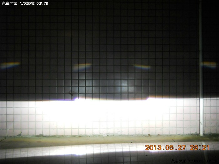

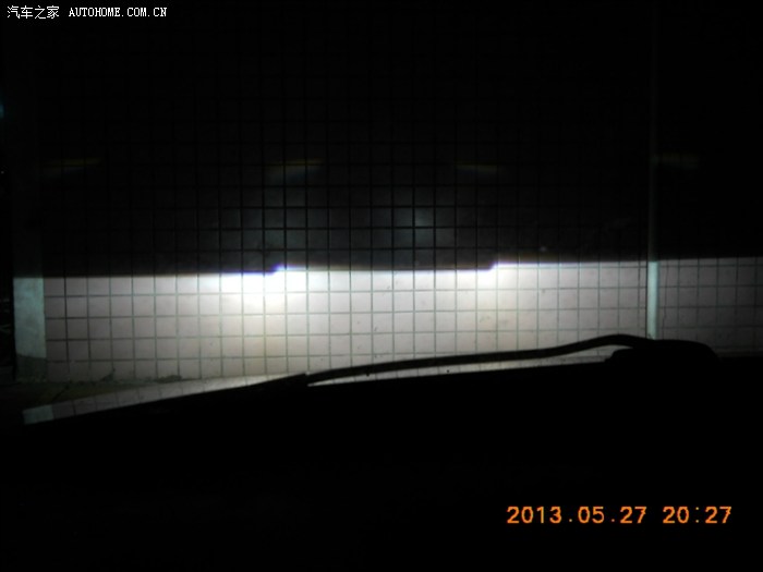

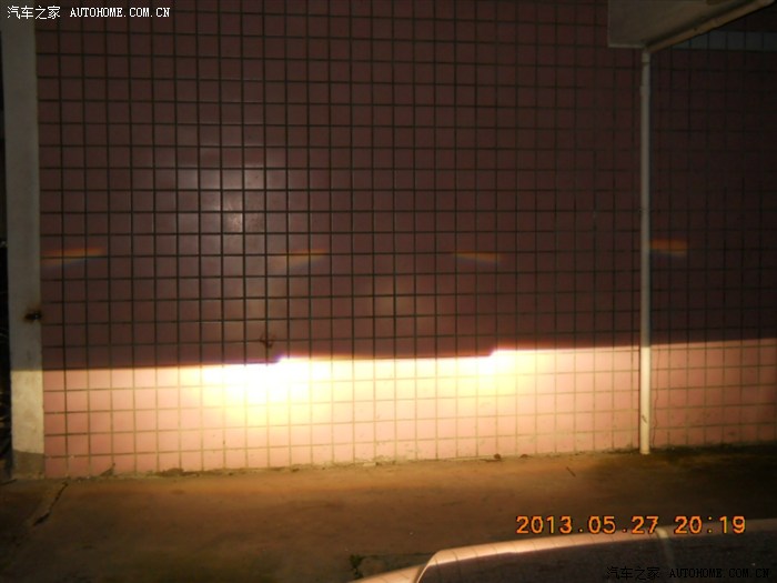

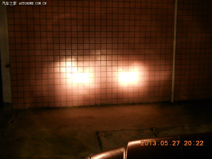

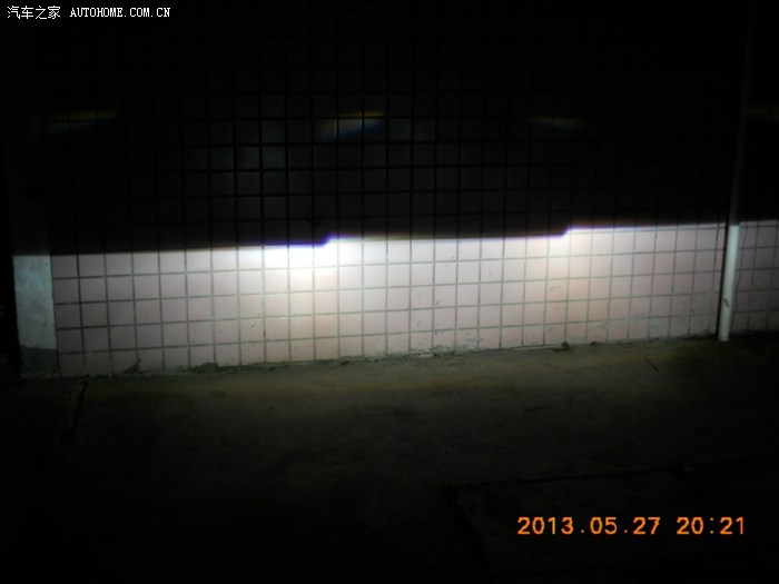

回来后又拖拖拉拉到昨天下午才把罩子封上,小区墙壁初步试灯
对着灯光拍和对着墙壁拍颜色怎么不一样啊
上面还有4个小光晕,好奇怪
车内

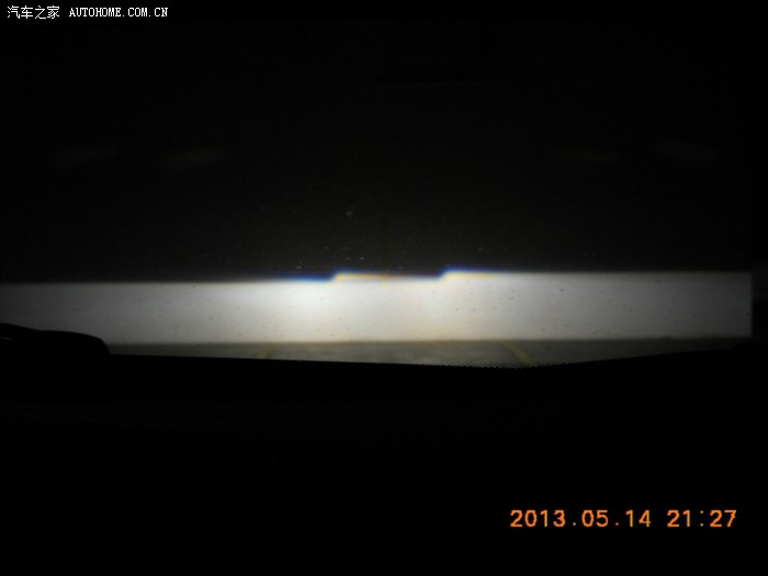

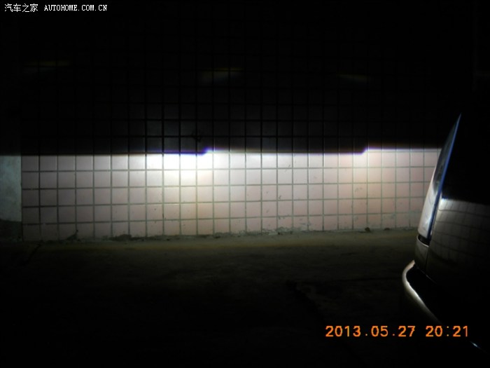

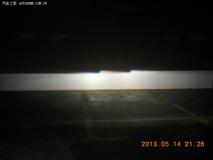

小区内转一圈,太高了,需要调整,于是今天又去了大润发,来到老位置
调好了,上部切线不超过远光基准线

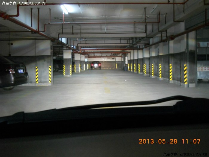

驾驶员视角

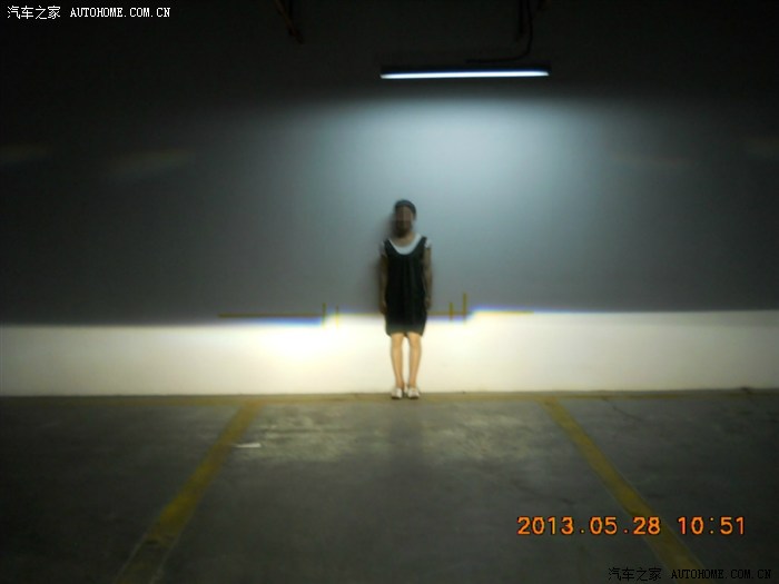

最后上一张真人示范,近光绝不会照得眼睛睁不开,辛苦了老婆大人
好了,完美结束。目前大灯扛过了第一次洗车,没有起雾。后面就看它能不能受得住大风大雨的洗礼了。改灯作业太多了,有没有精华啊版主?
