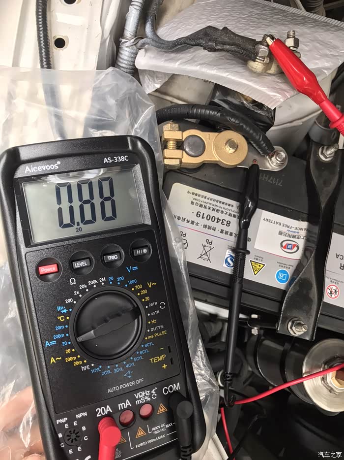

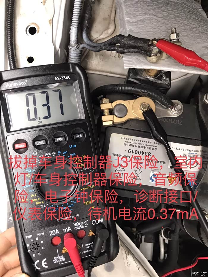

0.88A电流是不锁车状态下的总电流
原车状态下锁门后,等15分钟电器模块休眠,电流降至5.5mA,此待机总电流能让车连续停放15天依然可以正常启动,超过这个时间电量就不够了无法启动。

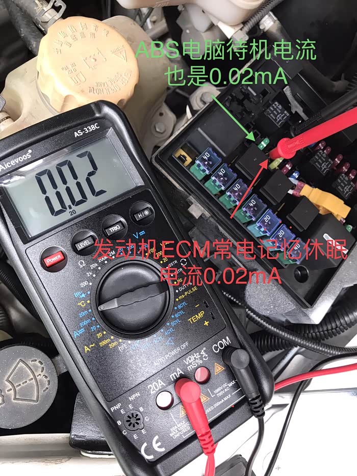

这个是关闭车内所有电器电源下的总电流0.37mA,明显比原车5.5mA小很多,以这个待机电流可以让车连续停放一个多月都不会亏电,而开关就在中控台下面,操作也方便
开关只管车内,机舱内的电器模块不受影响,ABS模块和发动机电脑板,不会断电不会影响模块学习记忆

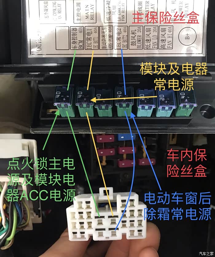

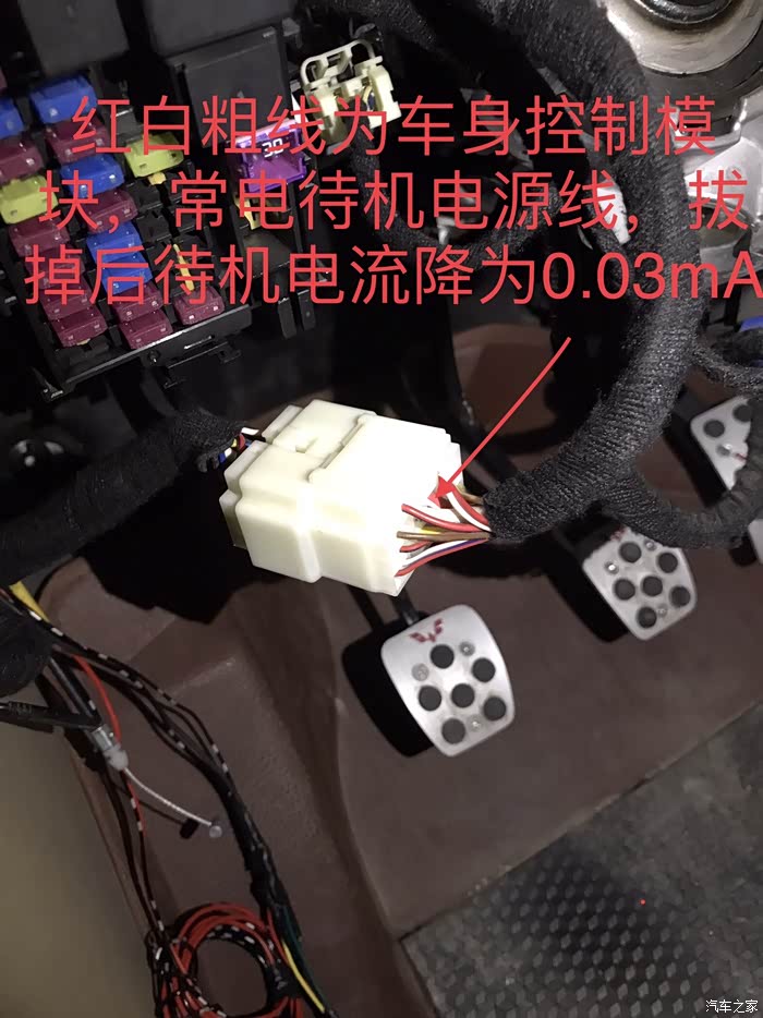

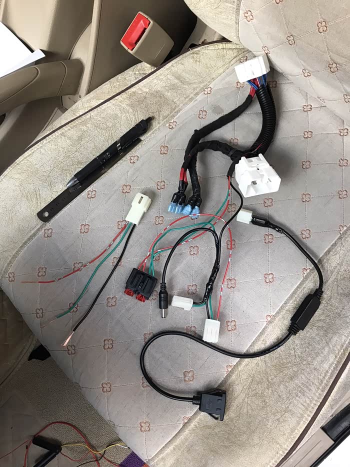

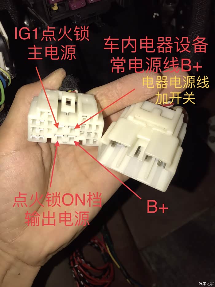

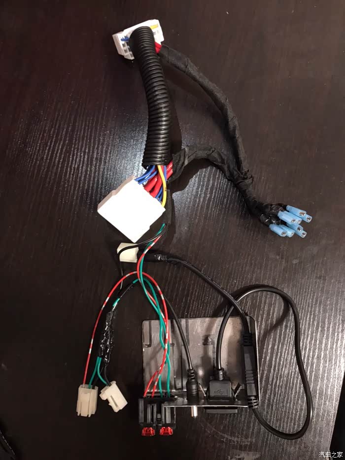

加装开关方案就是把车内保险盒下面这个插头断开,加一个对插线,网上可买到同款插头,买点电线开关接上就行

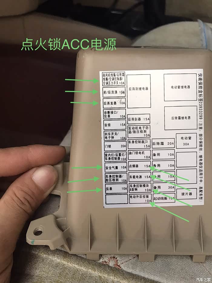

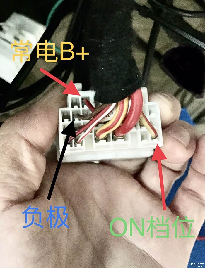

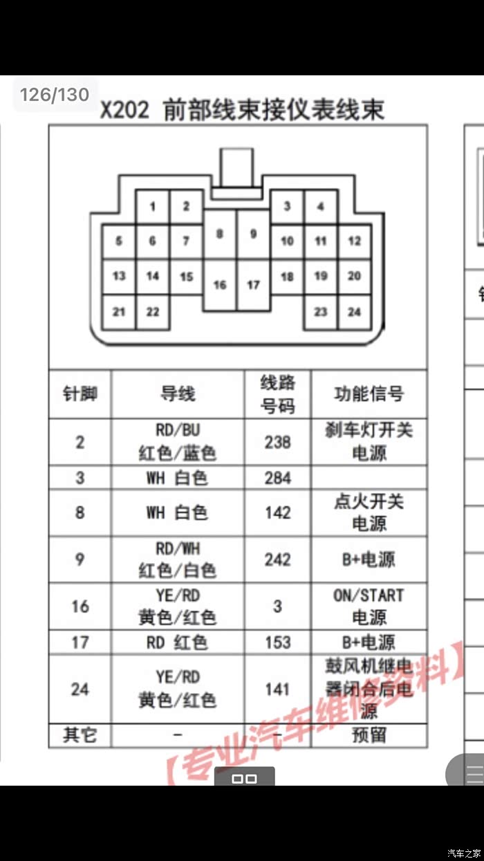

查看电路图,每条线的作用,这个是豪华型的电路图,比尊享型少几条线,没标的线只能用试灯测一下

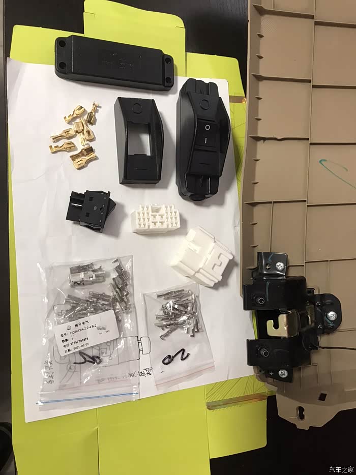

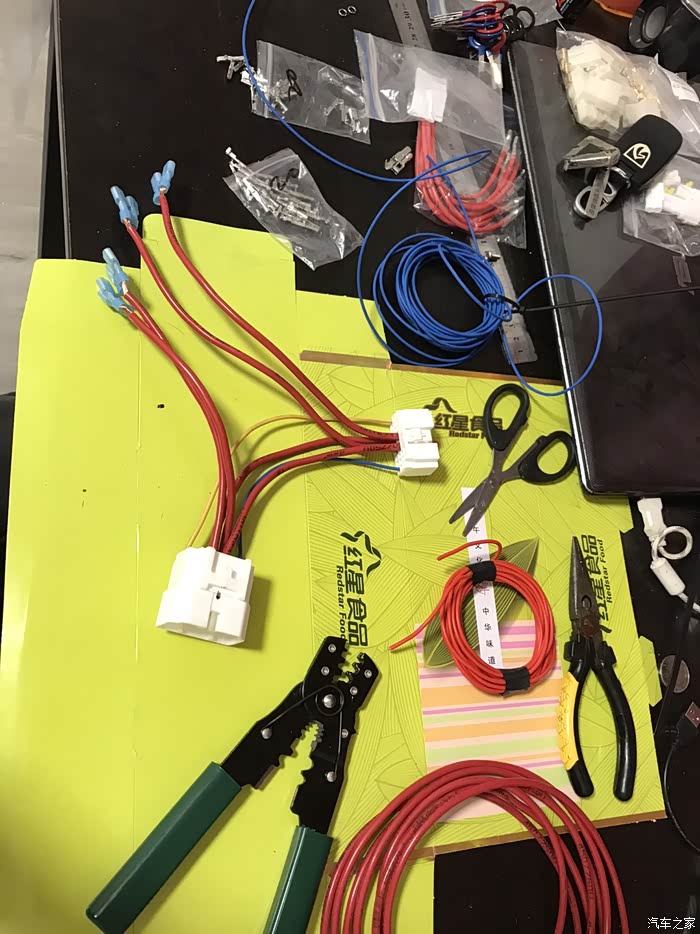

网购的材料
对照电路接线
看保险盒图纸,就是关掉这几样电器的待机电源

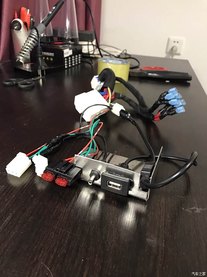

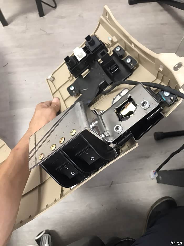

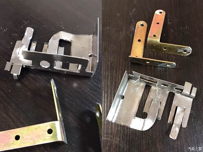

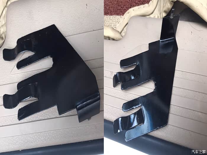

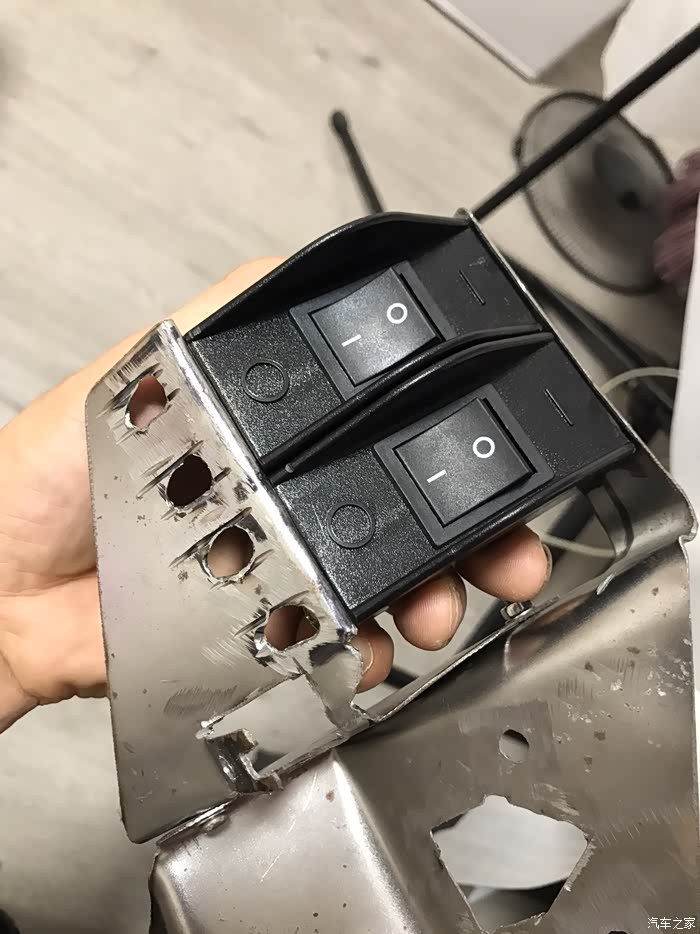

用1mm铁皮制作开关支架,大家可以看到有两个开关,左边的是车内总电源开关,右边的是发动机空转开关,也就是能让起动机带动发动机空转不着车,这个功能我另有用途

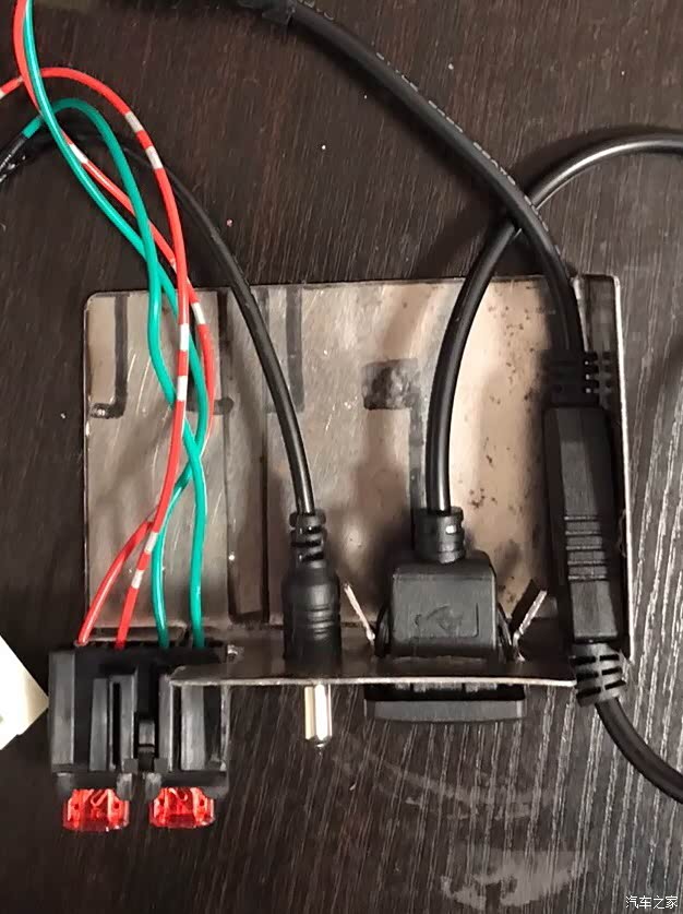

有电源线上加了几个插头,带保险丝,给行车记录仪和左右摄像头供电
已经接好,圆形口是12V,USB是5V

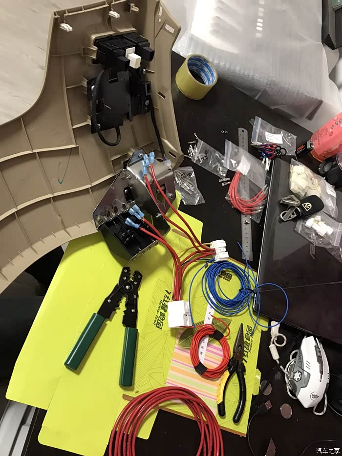

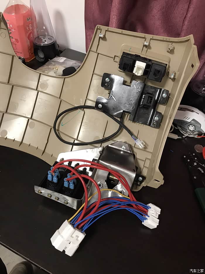

制作好的插头支架

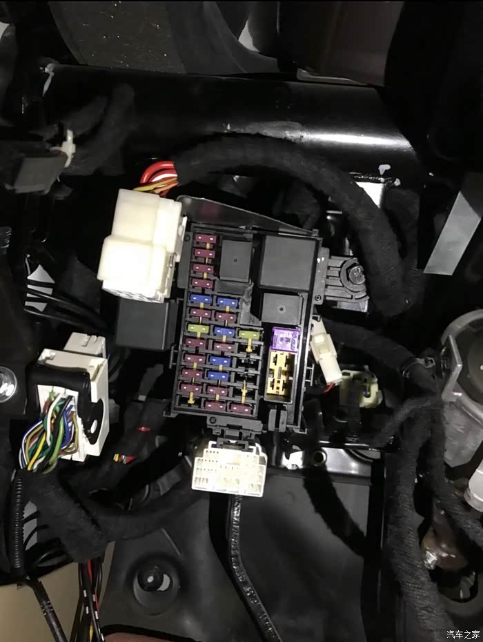

插在车内副保险盒上边
让后把插头固定在支架上
接好后像上图这样对插
下来装车接线
像这样把线对插上
这是外接电源支架
这是开关装好的样子,左边的是发动机空转开关,右边是车内电源总开关
