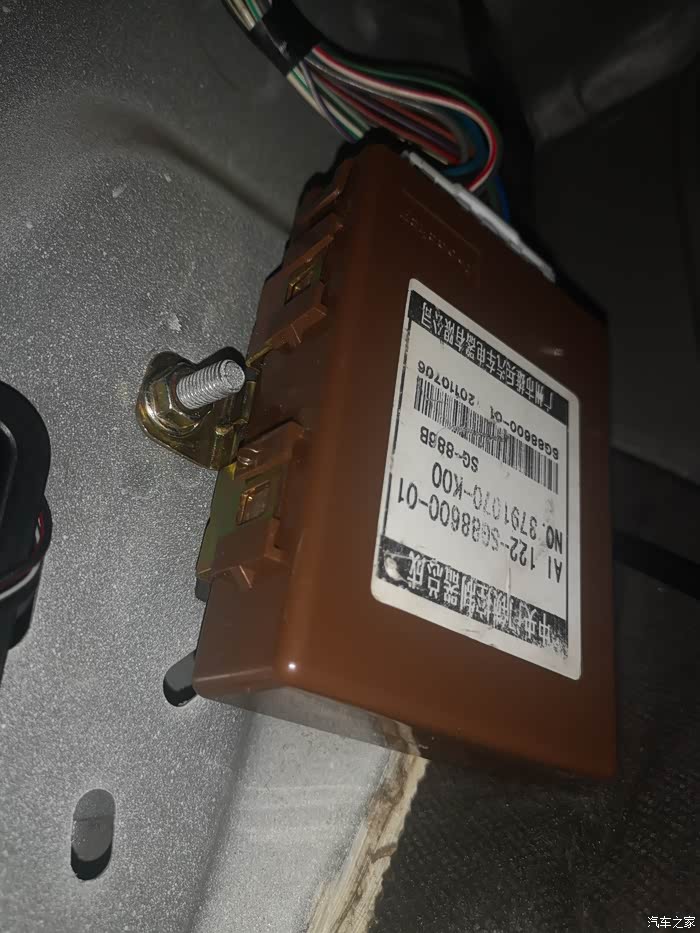

我的V3开了14年了,前段时间遥控开门突然失灵了,按遥控钥匙的开门键和关门键车子一点反应都没有,只能用钥匙拧开主驾门,坐进去以后再挨个手动打开各个车门。
到修理部一查,就是V3的中控锁模块坏了,现象就是按遥控钥匙的开门键和关门键车子一点反应都没有,特别是转向灯也不再闪几下。
修车师傅查了各种渠道,买不到V3的中控锁模块。
我自己就是电气工程师,决定死马当做活马医,自己拆出里面的电路板,一看就是一个典型的单片机电路,自己太熟悉了,自己修这个电路简直手拿把掐,换了3个电子元件当天就修好了, 上车一试功能完全恢复正常!
