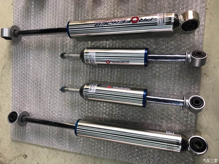

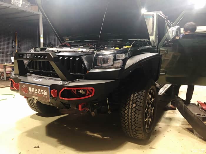

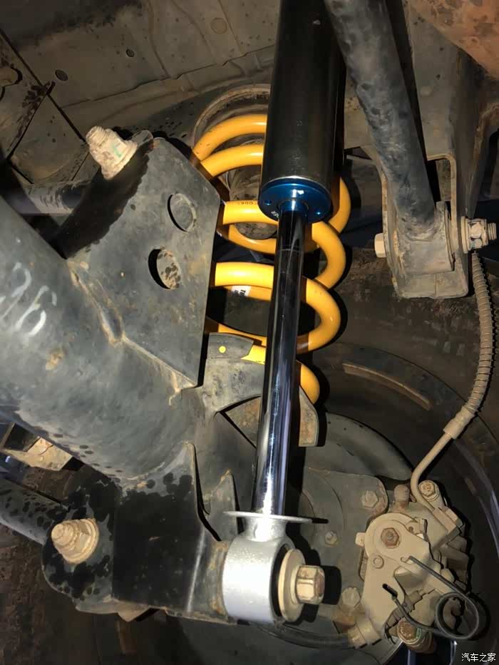

案例 :车主已改前后杠上了285的轮胎,但是整车没有升高。导致整个车的行程特别少。特地找到我,在和车主交流了一会  ,已知车主的改装需求,推荐PFD无罐氮气不可调减震2寸升高 ,加强方向拉杆,以及方向减震。肆零想要在城市道路开,要求舒适性高,氮气减震不可错过。但是最好的还是氮气绞牙。这一点40P可以无视,直接更换40P氮气减震即可。但是越野车舒适性千万别和轿车比。车主说自己方向总是跑偏,升车之后方向原车方向拉杆特别松动。更换加强方向拉杆,在配上方向减震。让车主玩下河之后方向不打手。这一套更换完车主是这样说的:减震比原车舒服太多了,整个车升高完也比我原车协调了不少。
预算不高 想换氮气减震,这一款适合你

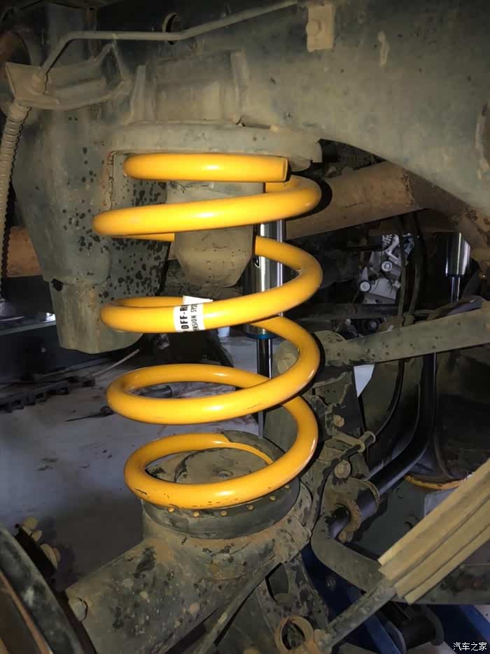

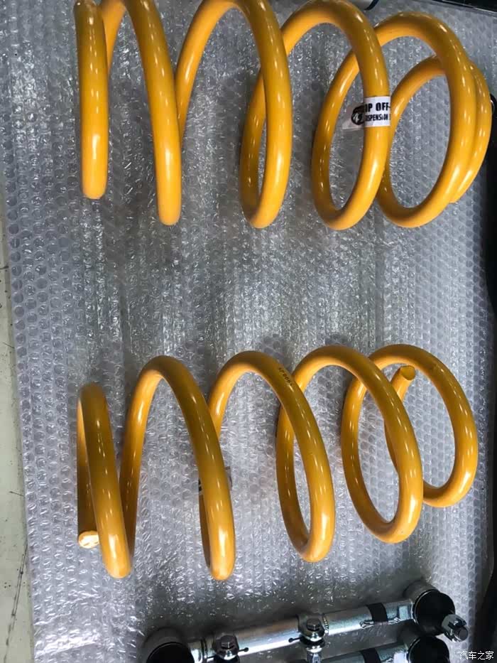

2寸升高弹簧

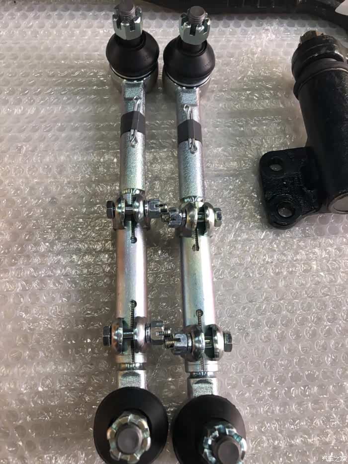

加强方向拉杆

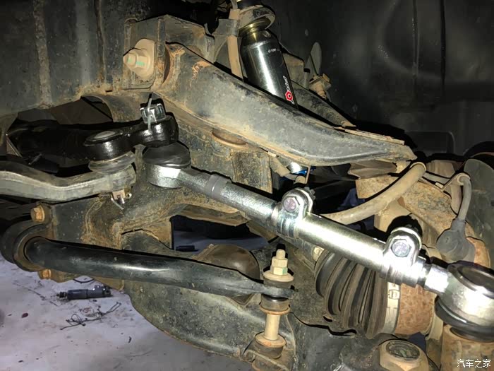

借用一下轮胎哥的照片  原车方向拉杆和加强方向拉杆对比

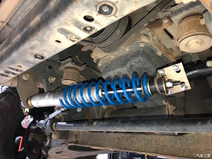

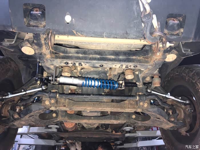

PFD方向减震

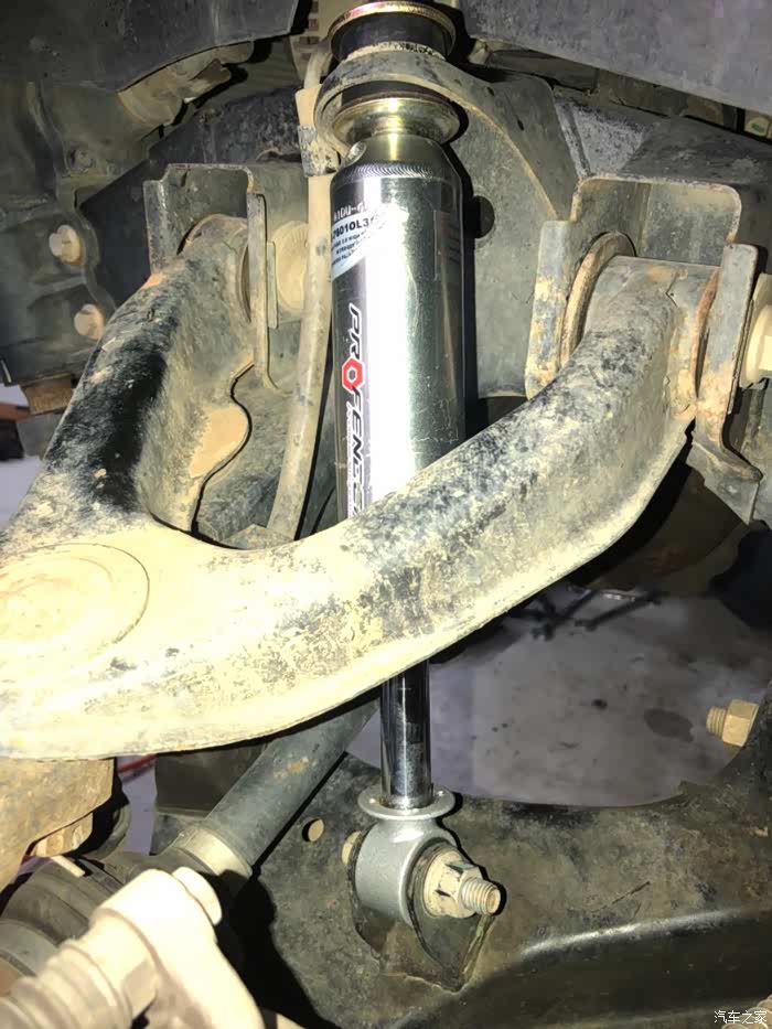

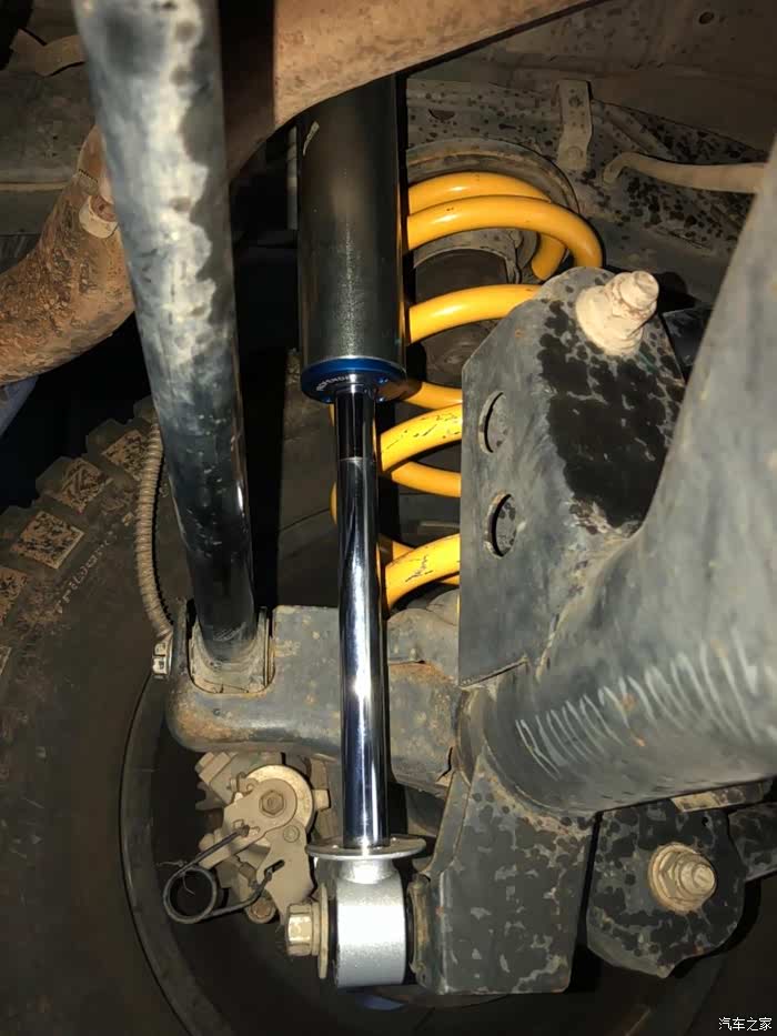

氮气减震装车

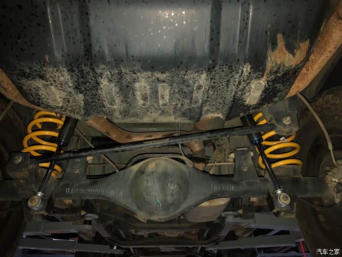

后面弹簧装车
氮气减震装车
方向减震装车

氮气减震装车

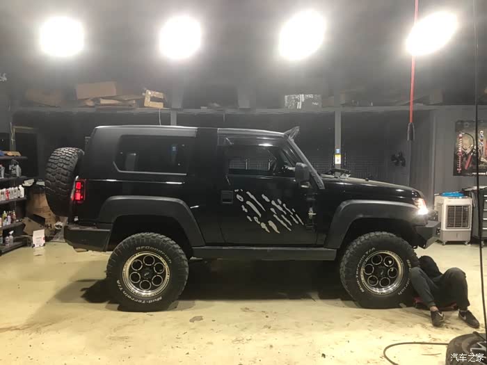

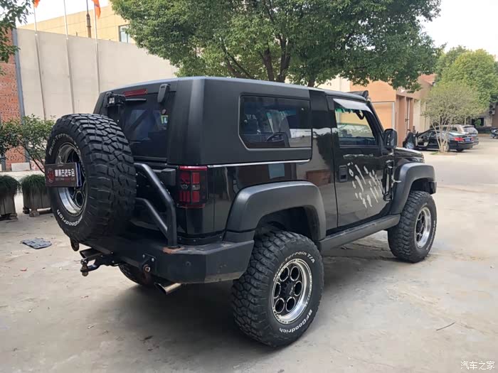

升高2寸 确实比较协调
285的轮胎确实比较骚气。
