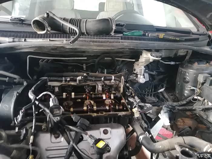

          五月休假归来,刚上班就得去培训,期间溜号去转二手车店消磨时间。碰上一台11年的普力马,1.6手动顶配。看着发动机可还行,没啥事故就一万冒头收了,开了一周,发现几个问题,需要整备。第一是速度60迈前轮轰隆隆,跟飞机起飞一样吵,感觉前轮轴承坏了。第二是换挡费劲,离合分离不彻底,感觉离合器磨损。第三是发动机6000转抖动厉害,感觉机脚垫子烂了。第四是有跟避震漏油了,有条胎该坏了。第五是发动机盖漏油,要换油封。

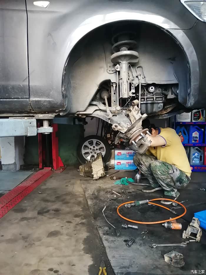

         昨天一天时间,找了个修车店,早上七点到晚上九点,换了离合器三件套,正时皮带套装,机脚垫子,皮带,避震,轮胎,轴承前轮一对,刹车盘片一对,一共四千七,也不知道贵不贵。

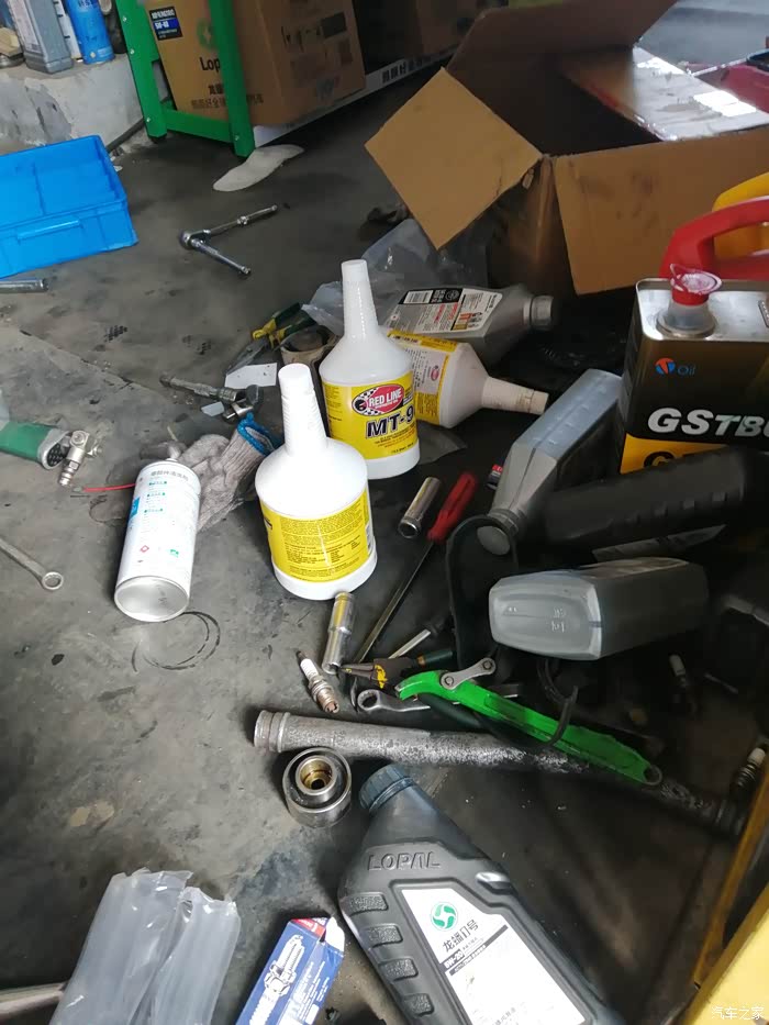

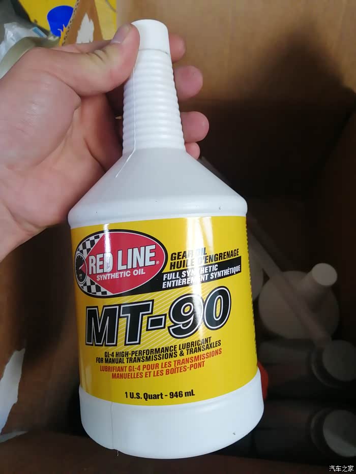

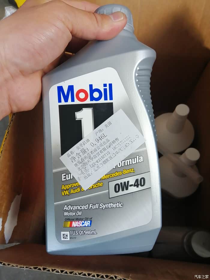

         换了全车油水,我自己从某宝买的。包括版主明亮哥哥推荐的红线mt90神油,美孚5-40,刹车油,助力油,防冻液,火花塞,滤芯,巴拉巴拉一通换。
       换完以后感觉就跟换了一台车,紧绷了不少,飞机轰鸣声没了,取而代之的是发动机声音,提速刚刚的。mt90不愧神油,感觉换挡就跟关节病人康复了一样,活动自如多了。

神油,不解释

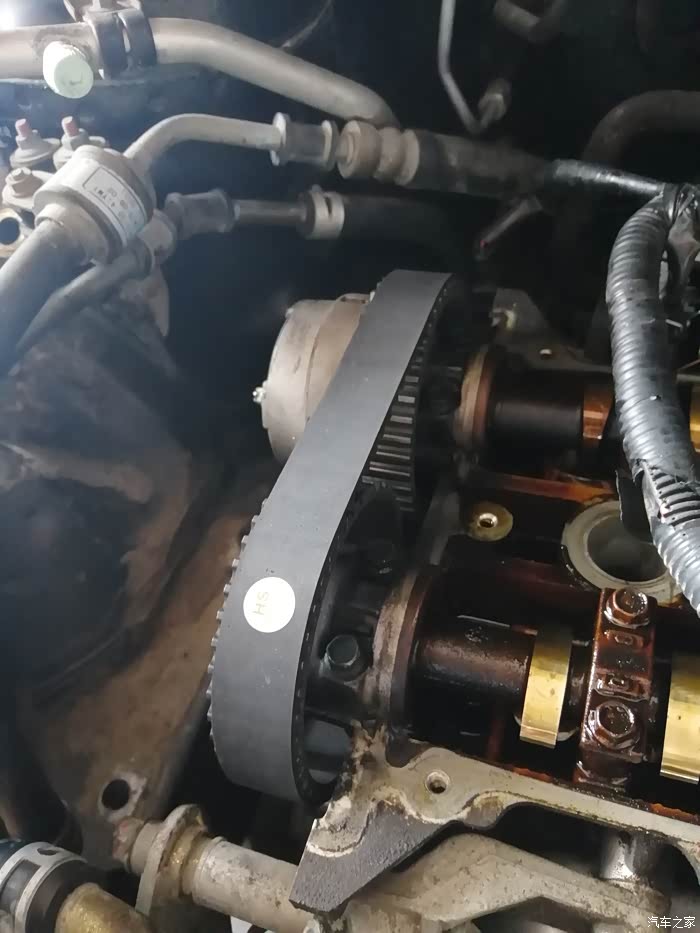

正时皮带,原车的有裂痕了

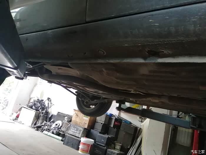

底盘侧裙有锈烂,正在想补救办法

美孚

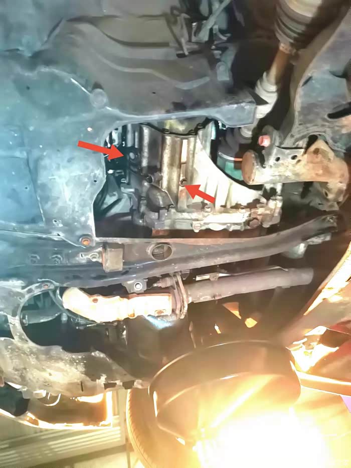

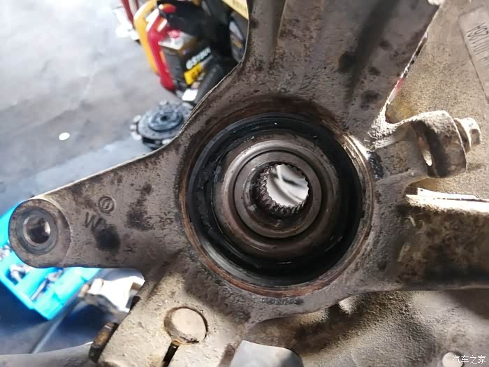

飞机轰鸣的罪魁祸首

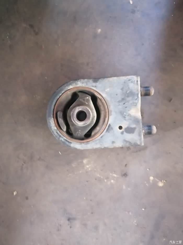

机脚垫子断了

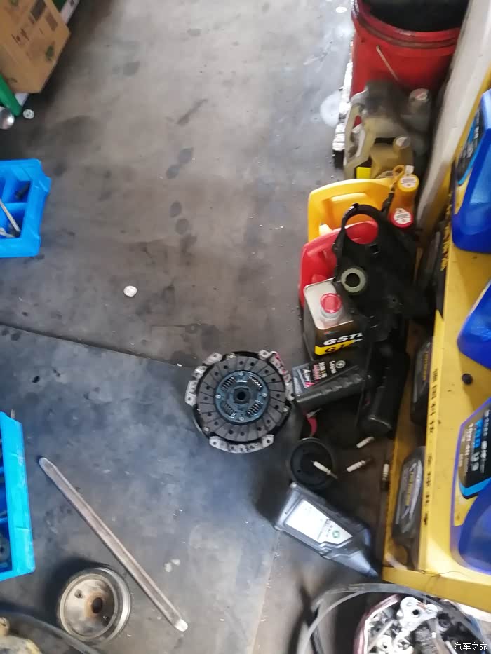

离合片磨损厉害
