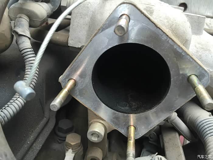

最近几天偶有碰到怠速熄火的情况,不像是怠速马达的问题,感觉进气不畅,车是被憋熄火的,启动后怠速也没力。思考了一下,觉得应该是节气门的问题。今天中午小空,开拆节气门,清洗一下,很简单,历时半个小时。
四个螺丝,一个拉线,很简单,有棘轮扳手就非常好弄。
这里要赞一下世达的工具,贵真的有贵的道理……
打开一看,果不其然,厚厚的油泥……
换个角度……太脏了……
正面,已经被油泥围了边……这能顺畅就怪了……
进气歧管里也是厚厚的油泥……
开洗……没买化油器清洗剂,手头只有柏油沥青清洗剂,一样用,一通狂喷,然后开擦,擦完再喷……
干净了……
清爽了许多……
进气歧管里也喷一喷擦一擦……
原样装回……
再发动机器,果然不觉得憋屈了……
