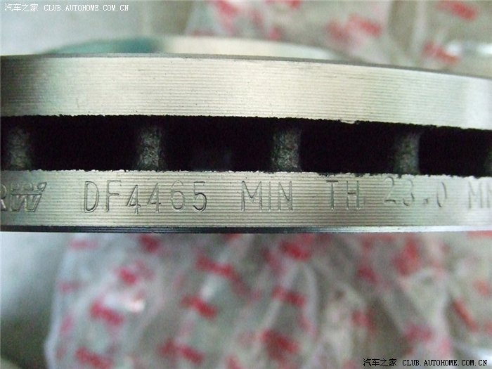

前刹车盘     TRW        350元/套          DF4465             6M51-2C375-AB

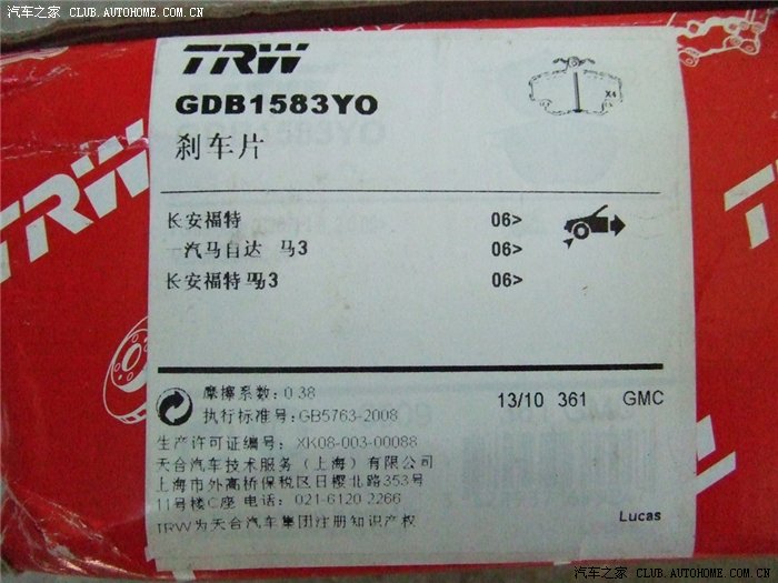

规格标签
规格标签

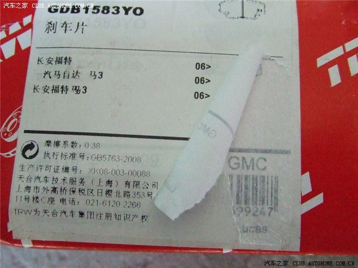

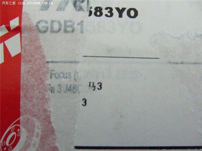

撕开一角,下面还有一层,小惊喜,进口?
的确为进口,中文标签上没有“福克斯”字样,而下面一层进口标签上“Focus”字样。

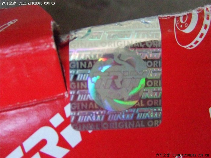

防伪标签

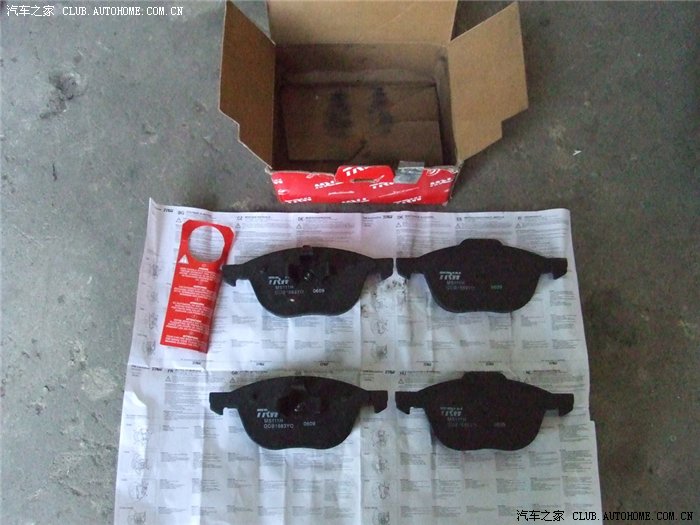

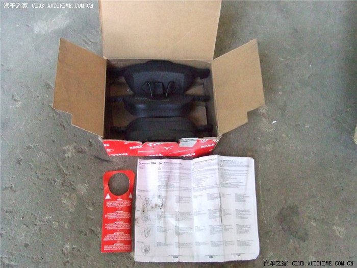

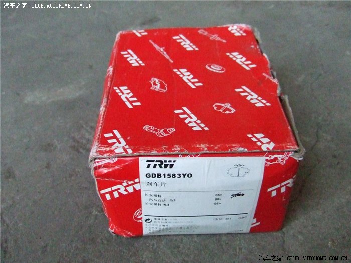

打开包装,露面了,有说明书。

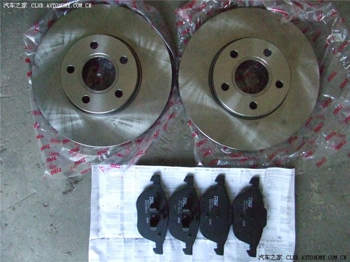

排队集合

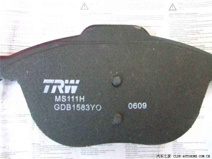

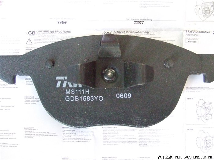

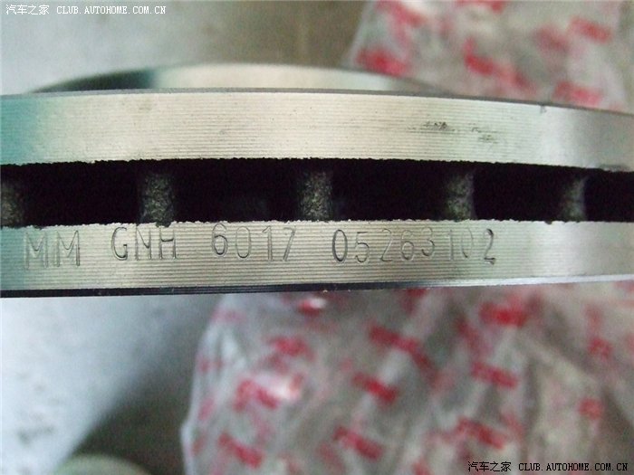

厂牌规格和生产日期
厂牌规格和生产日期

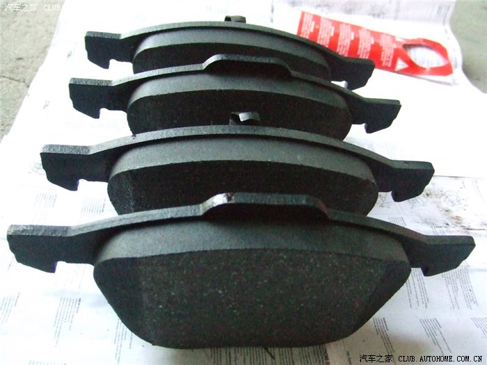

起立
队列

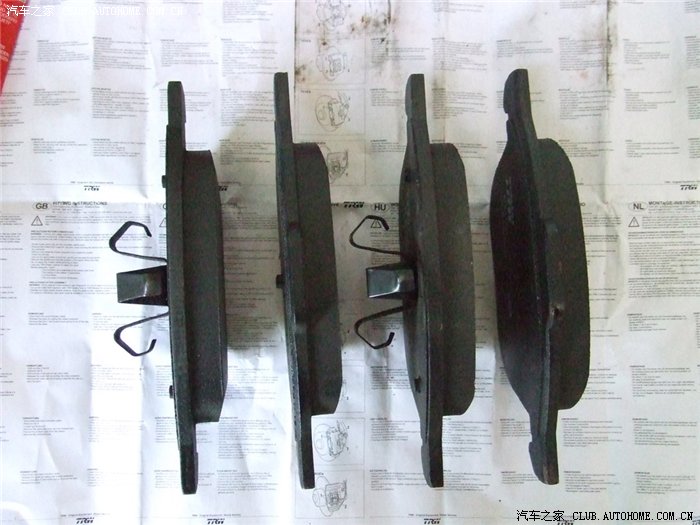

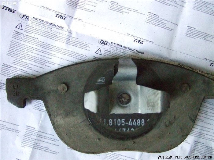

左侧放入第一次更换下来的ATE原厂前刹车片对比
ATE原厂前刹车片

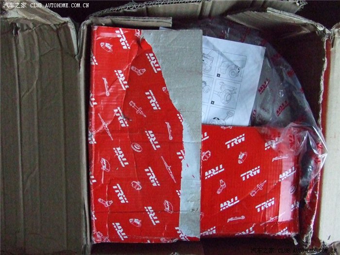

打开前刹车盘包装盒
前刹车盘标签,应该是国产件。

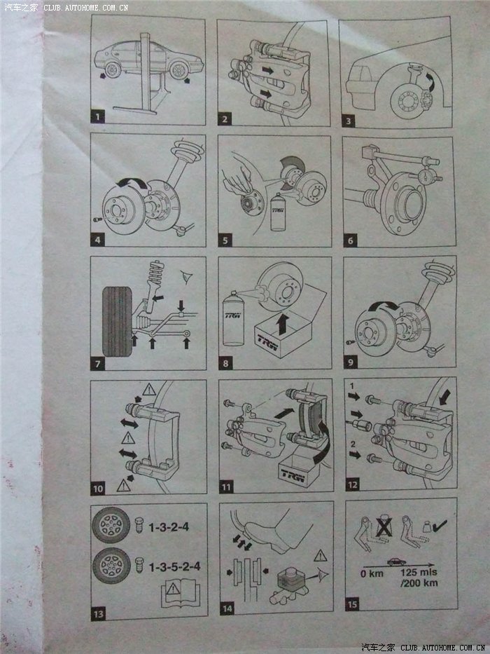

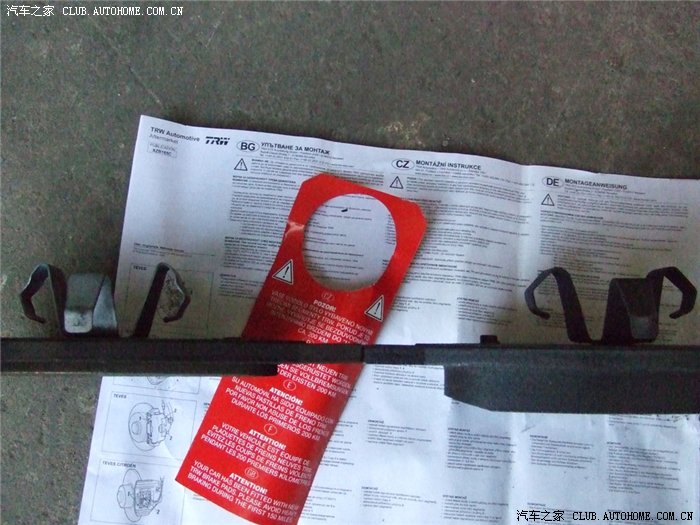

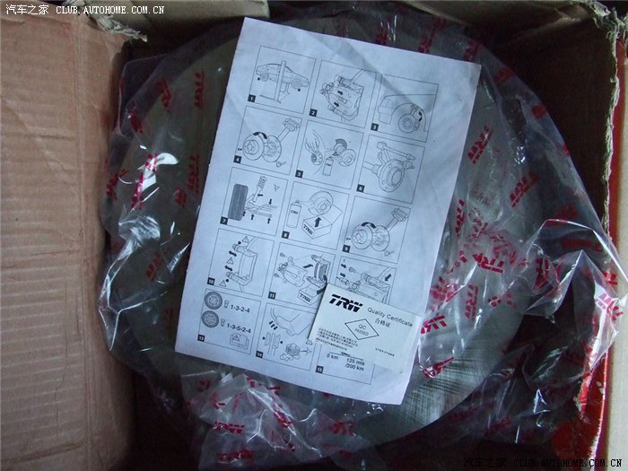

也有说明书
安装说明书
安装说明书

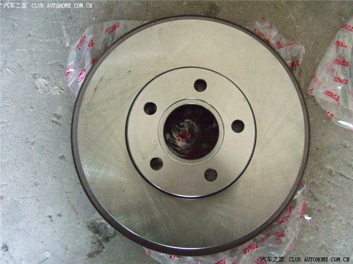

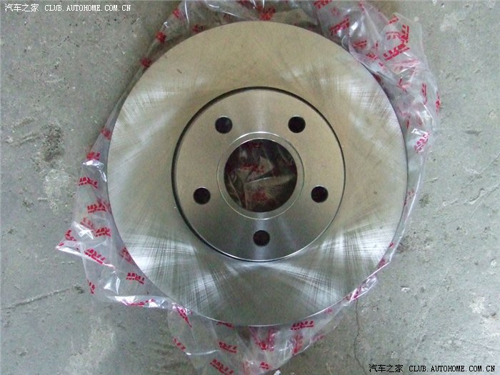

露脸
真面目
真面目

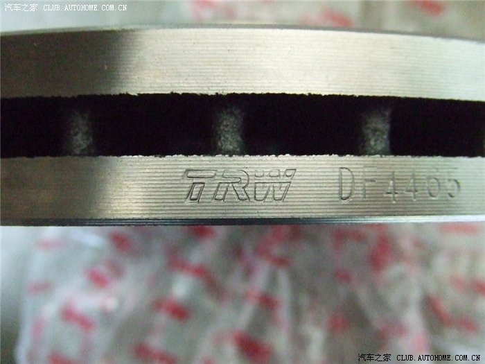

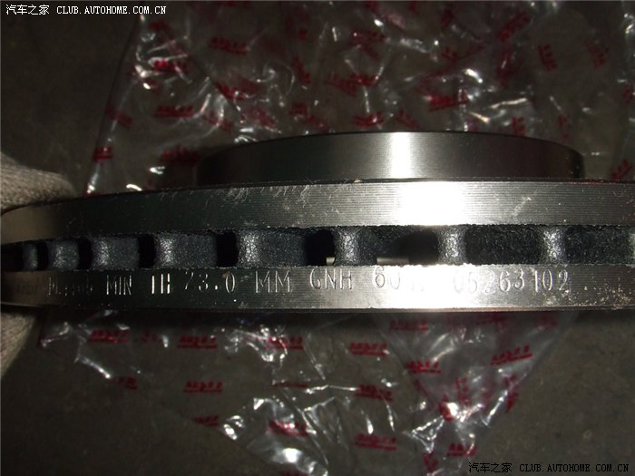

硬标
硬标
硬标
硬标

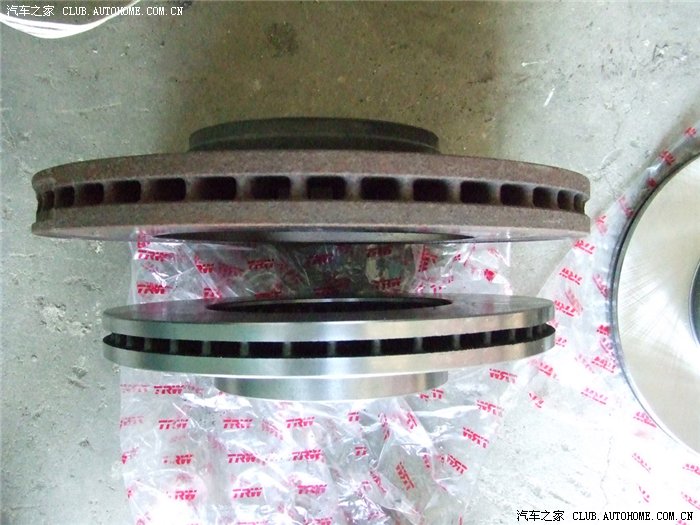

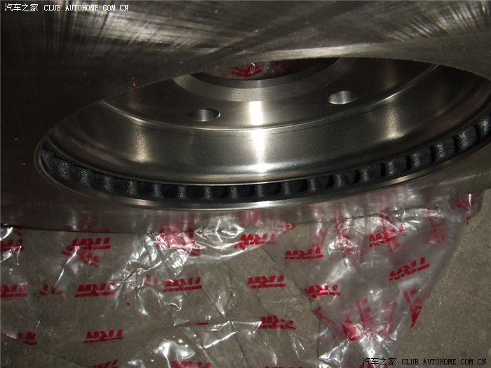

通风散热孔
通风散热孔

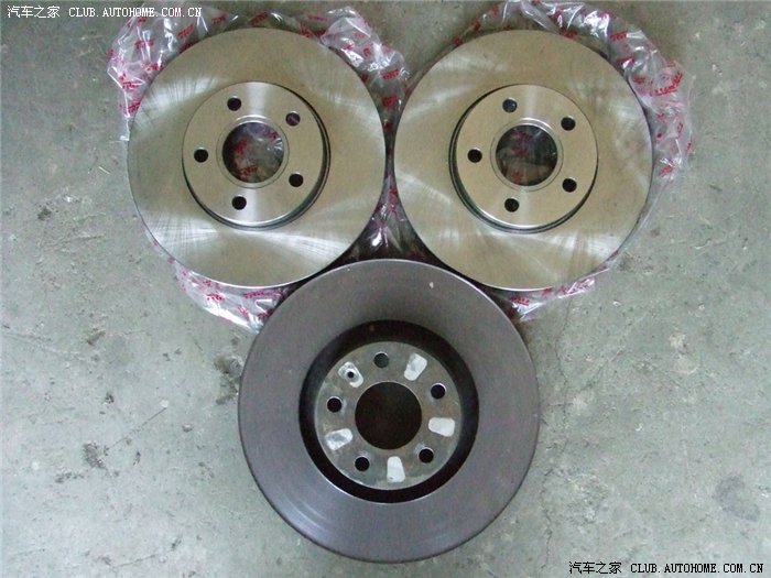

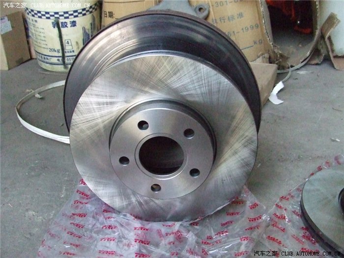

A6L3.2quattro原厂前刹车盘加入对比
A6L3.2quattro原厂前刹车盘加入对比,似乎没大多少。

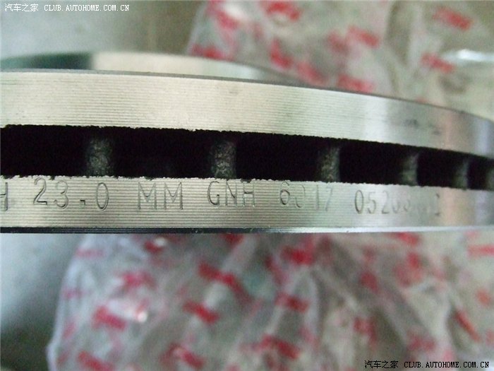

A6L3.2quattro原厂前刹车盘加入对比,这样看高了很多。
A6L3.2quattro原厂前刹车盘加入对比,这样看厚了很多。

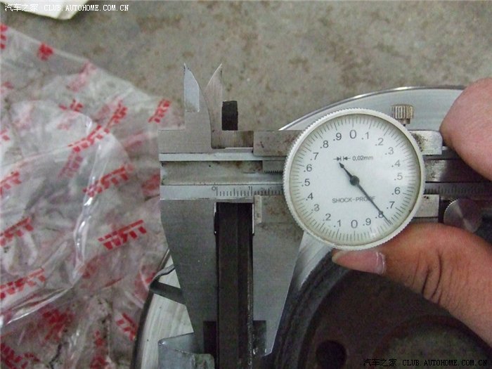

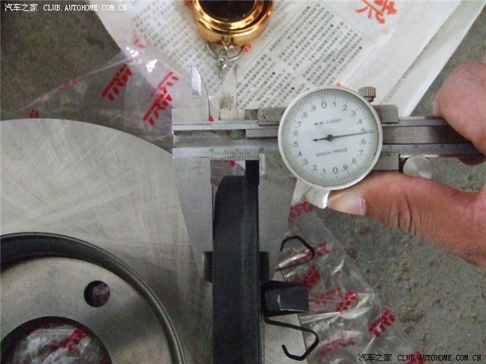

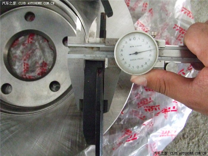

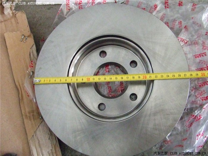

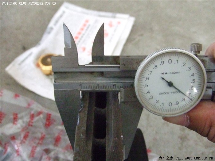

新盘实际厚度25mm+
新盘实际外径278mm,与原厂数据相同。
新内侧片实际厚度18.5mm+
新外侧片实际厚度18.5mm—

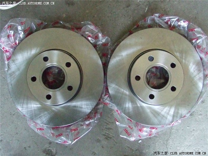

全新集体照

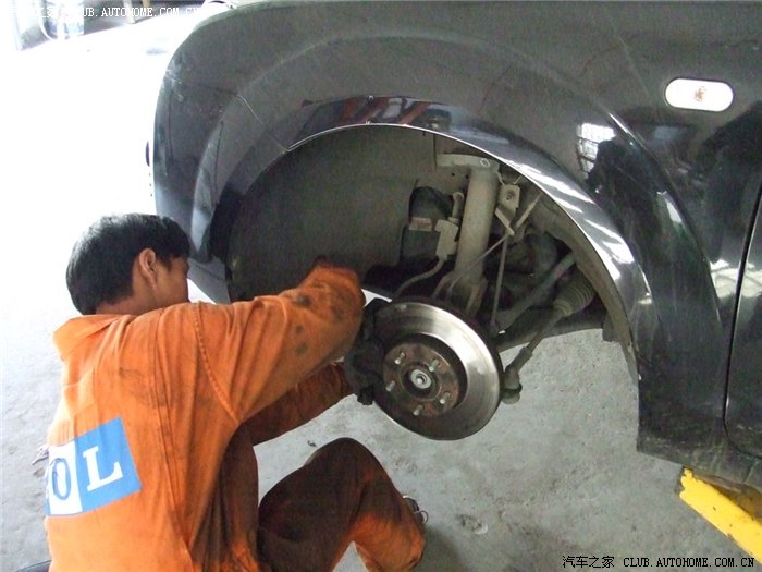

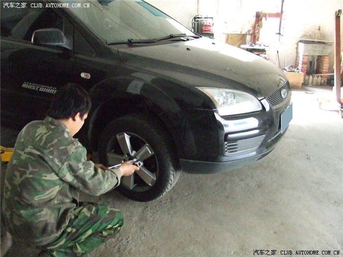

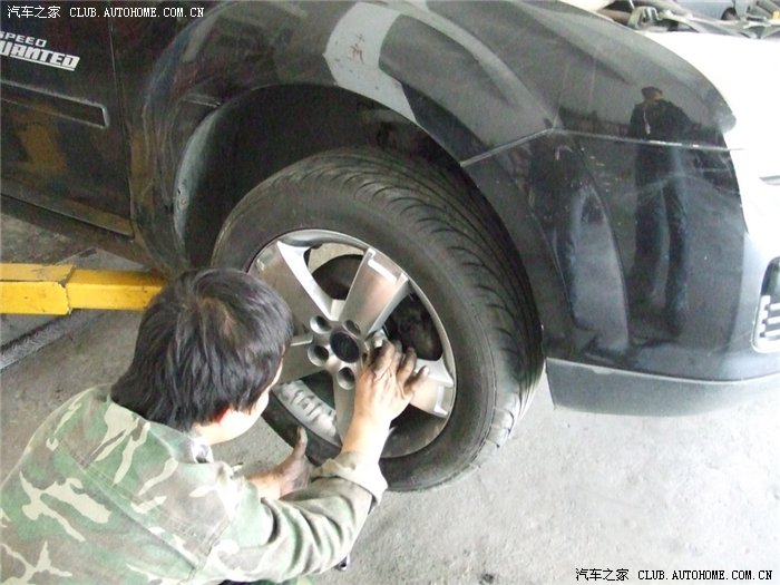

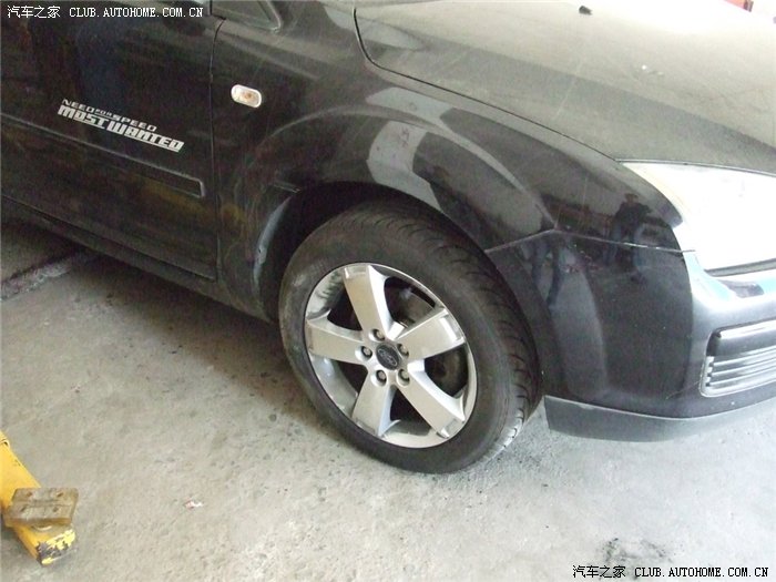

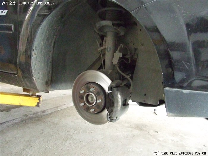

开拆,卸轮子。

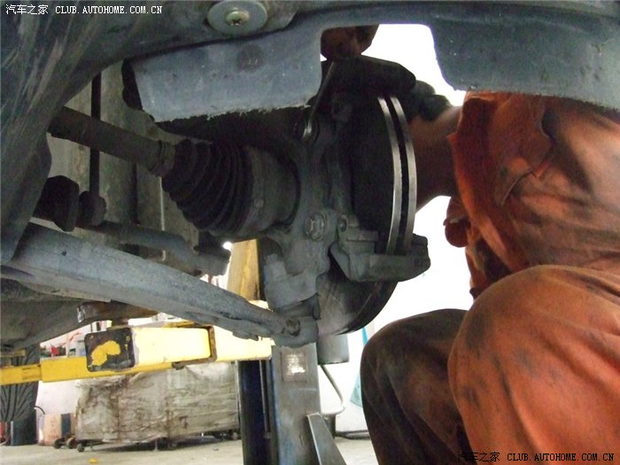

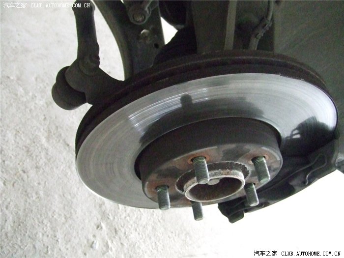

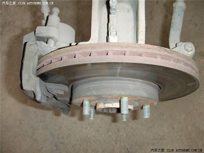

卸完轮子露出旧盘片
看似平整,其实凹凸不平。

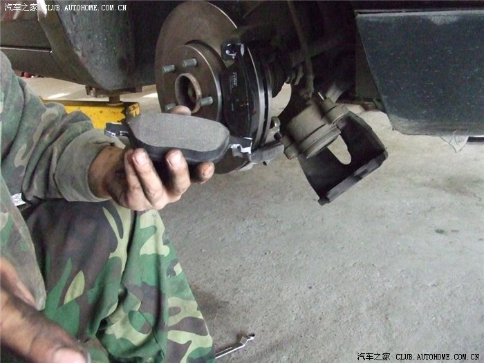

片已快到底,本想直接开到铁片磨盘再换,无奈高速刹车抖动太厉害,只能换。

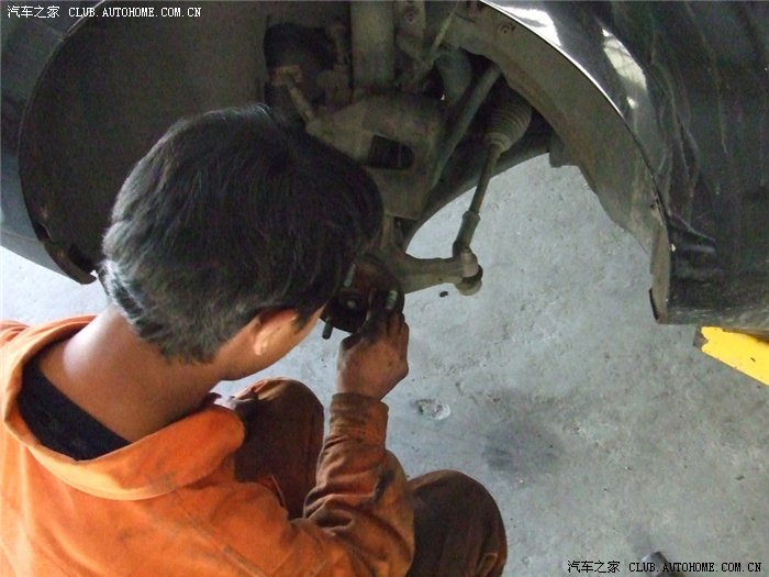

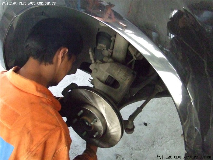

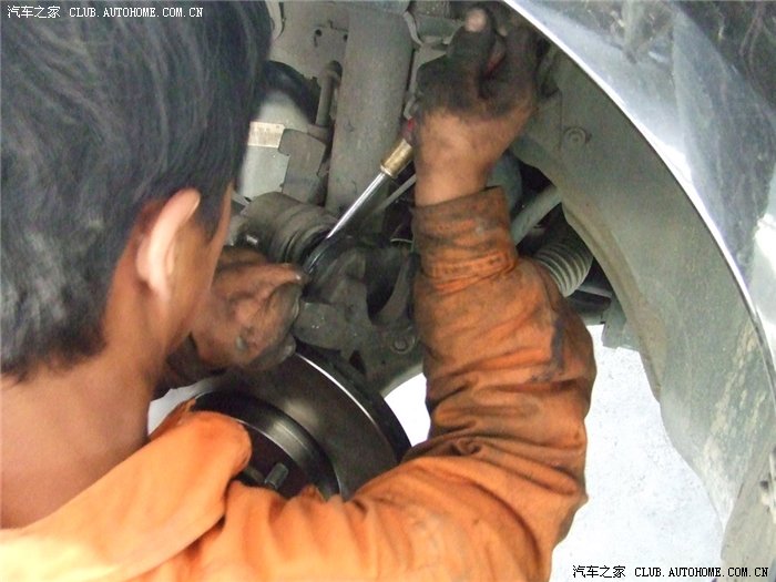

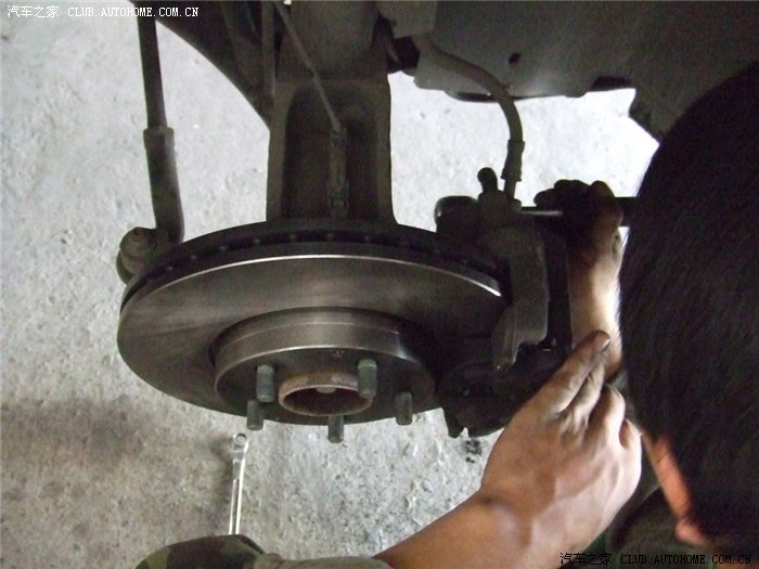

拆分泵

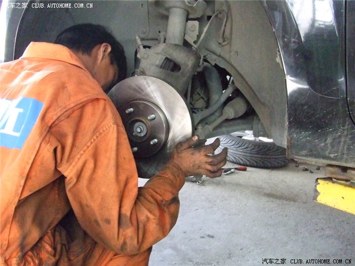

右侧师傅已拆完,在用砂纸打磨接触面。

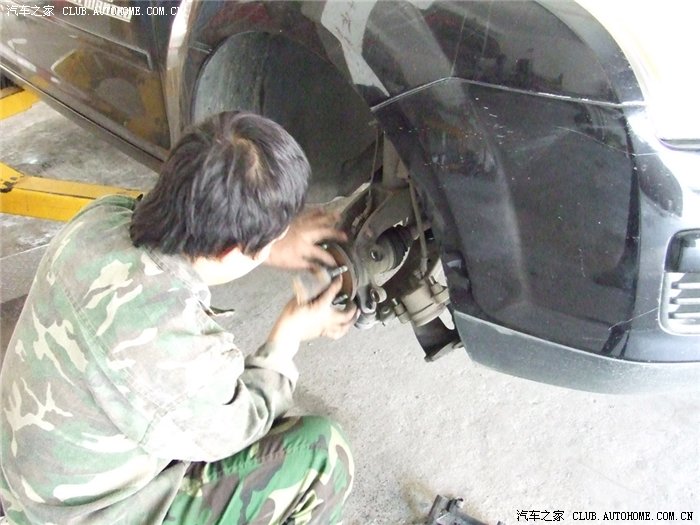

左侧师傅也已拆完,在用砂纸打磨接触面。

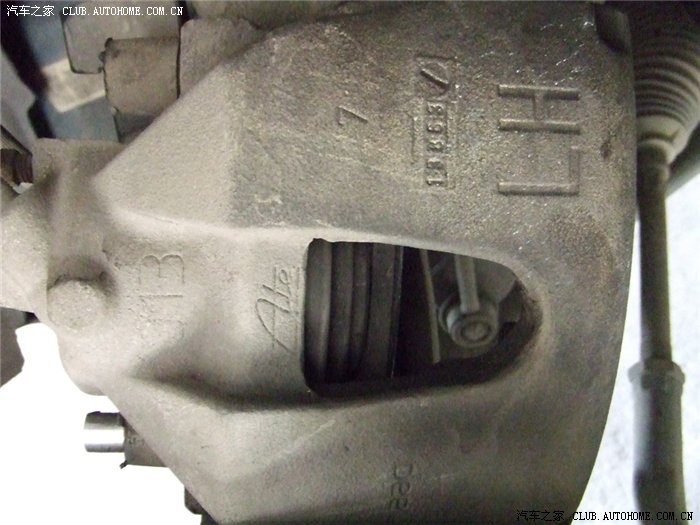

老车分泵ATE,M版说新车已经是TRW。

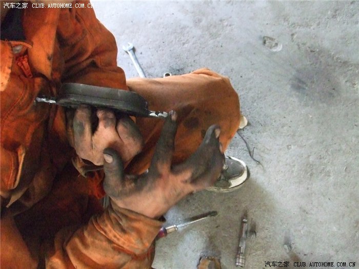

保时捷的奢侈货终于有用武之地了,其实这东西就几块钱,不过从保时捷卖出来肯定贵了。

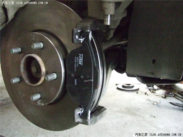

抹上灭音剂,我也不知道是不是应该抹在此部位。

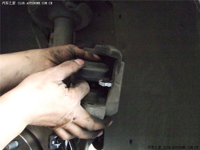

装入卡钳
装入分泵

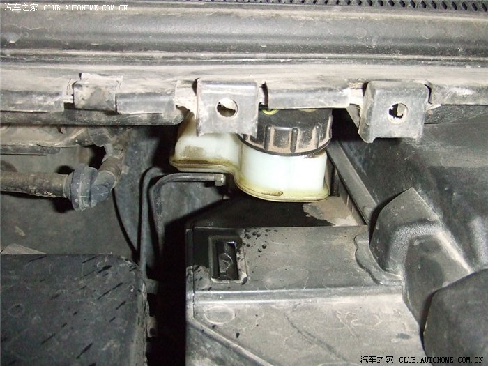

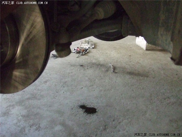

突发状况出现,地上哪儿来的油??????
顺势寻找源头,漏得变速箱上都是,灰常紧张,换个刹车盘还能整成变速箱漏油?也不该啊!也不能啊!
源头在这里,师傅提醒,更换新盘新片以后,厚度增加很多,分泵被挤回去很多位置,原先满的刹车油就被挤出来了,但是为什么会漏出来呢?原因是刹车油盖子的螺纹上本来就有一条槽,应该就是出现这类情况让油自己流出来的,以前还不明白为什么说刹车油很容易吸入空气中的水分,需要2年换一次,从哪儿吸入水分呢?应该就是这里吧。

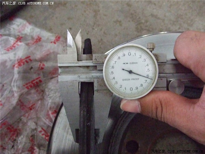

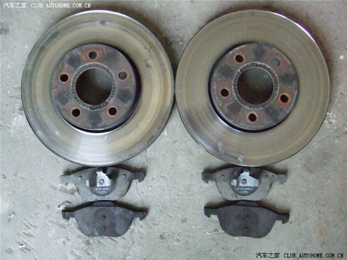

量一下旧盘22.7mm+,磨损得应该不算多吧,可惜就是不平整了,不然想只换刹车片再跑几万公里的。
内侧旧片10.8mm—
外侧旧片10.6mm+
下岗前,集体留影。
