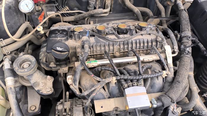

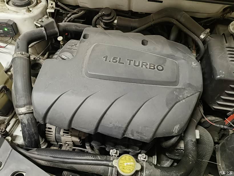

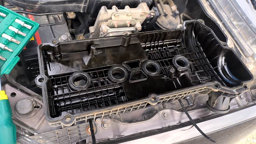

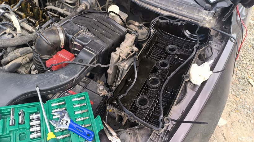

发动机装饰盖肯定要拆掉了

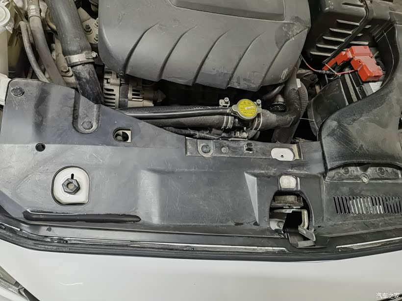

水箱装饰盖也要拆掉,方便放防冻液。

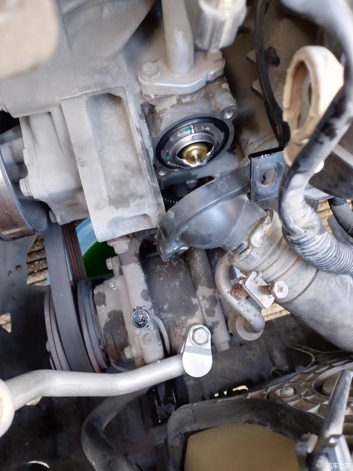

发电机也要拆掉,节温器在发电机下面位置。螺栓拆完拿发电机时候发现涡轮增压管路比较碍事,费了好大劲,才把发电机拿出来,回装发电机时候挂皮带又费了半天劲,没有经验哪,这是之前没想到的,过程就不详细说了...都要崩溃了

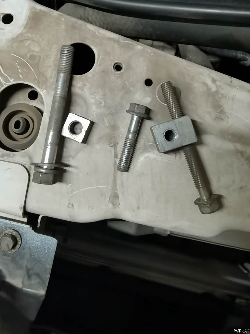

发电机固定螺栓螺母。

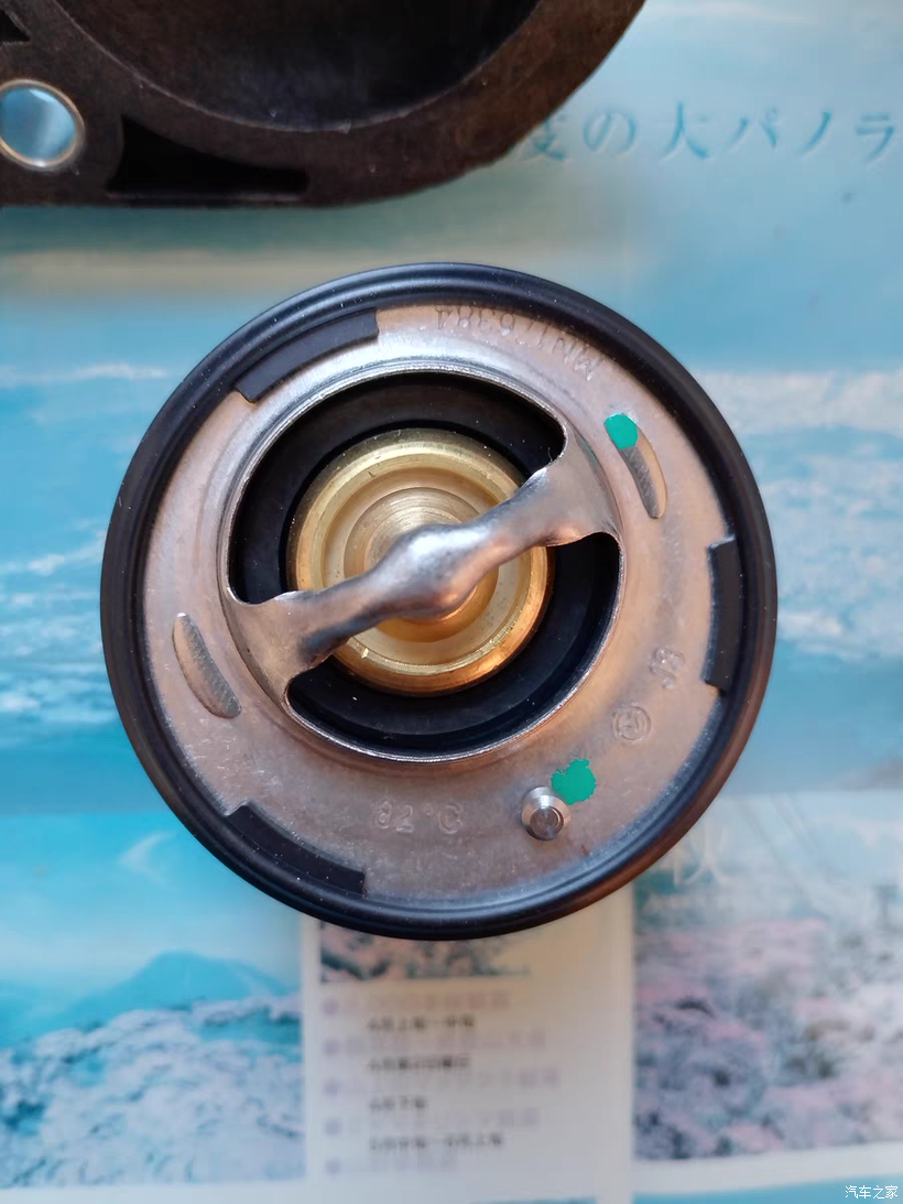

这是新节温器(借用图片),密封胶圈和原车不太一样,是改进款?

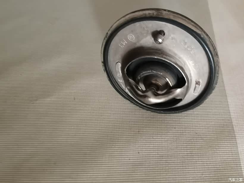

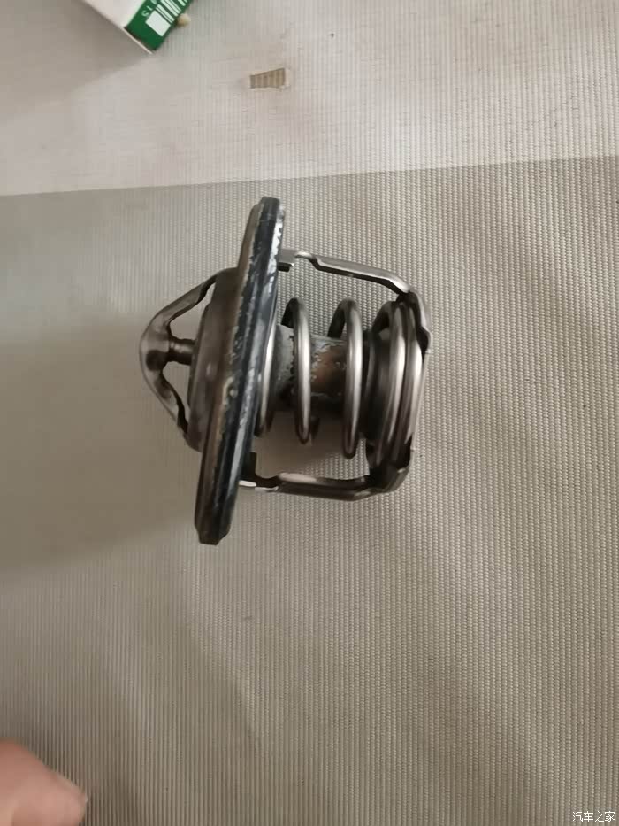

旧节温器有点腐蚀

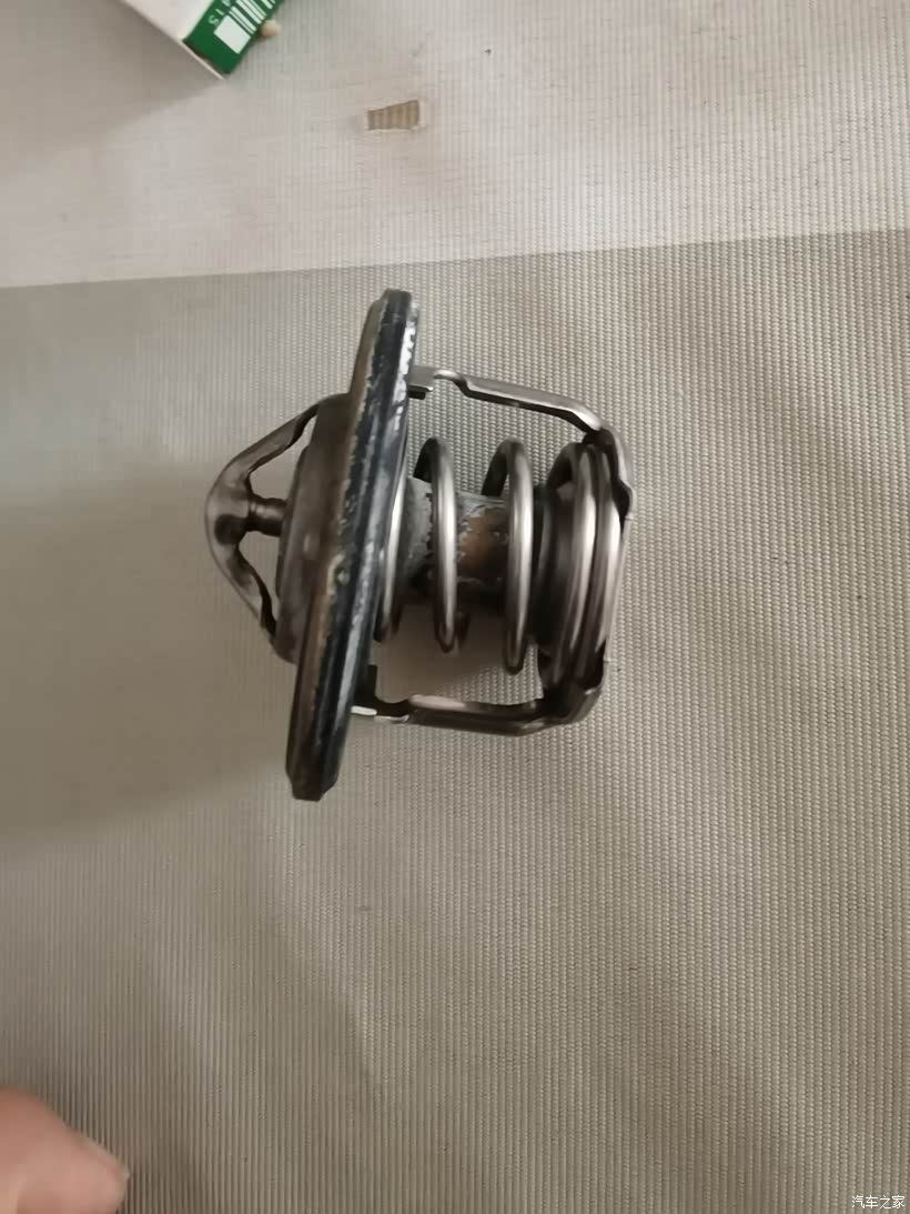

旧节温器,新旧节温器用水煮大法测试了,新节温器开启迅速,开启幅度大,旧节温器开启慢,开启幅度也小了。

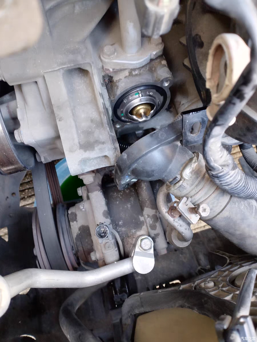

这张图片也是借用的,节温器小眼正对上面,其实那个节温器盖也有点变形换成铝制节温器盖应该好多了。全程一个人操作,地库比较暗,得用手电照着点,没拍太多照片,供大家借鉴吧。
