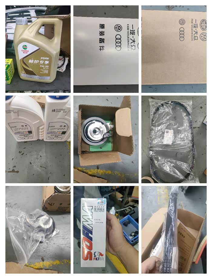

        本次保养项目使用的材料:机油、机油格、机滤芯、汽油滤、正时皮带、涨紧轮、琨轮、空调滤芯、齿轮油。

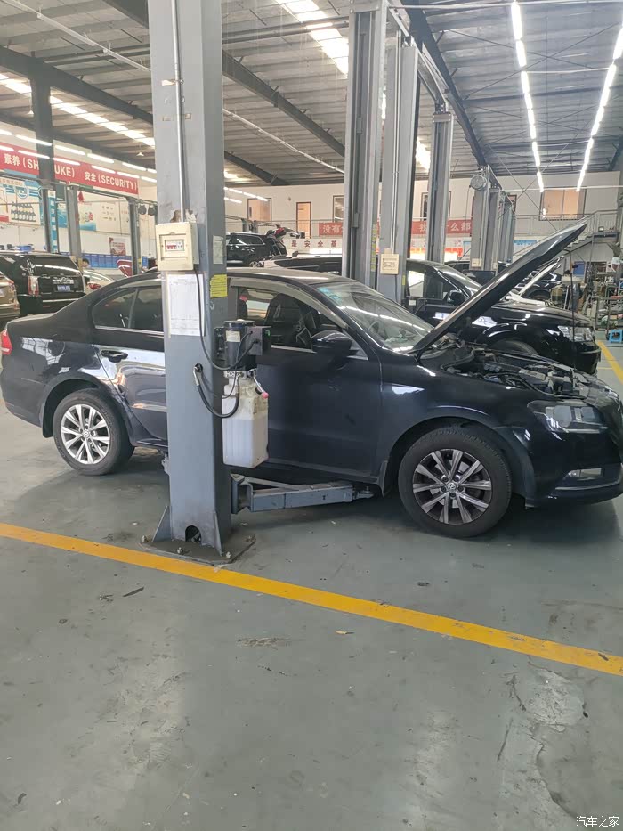

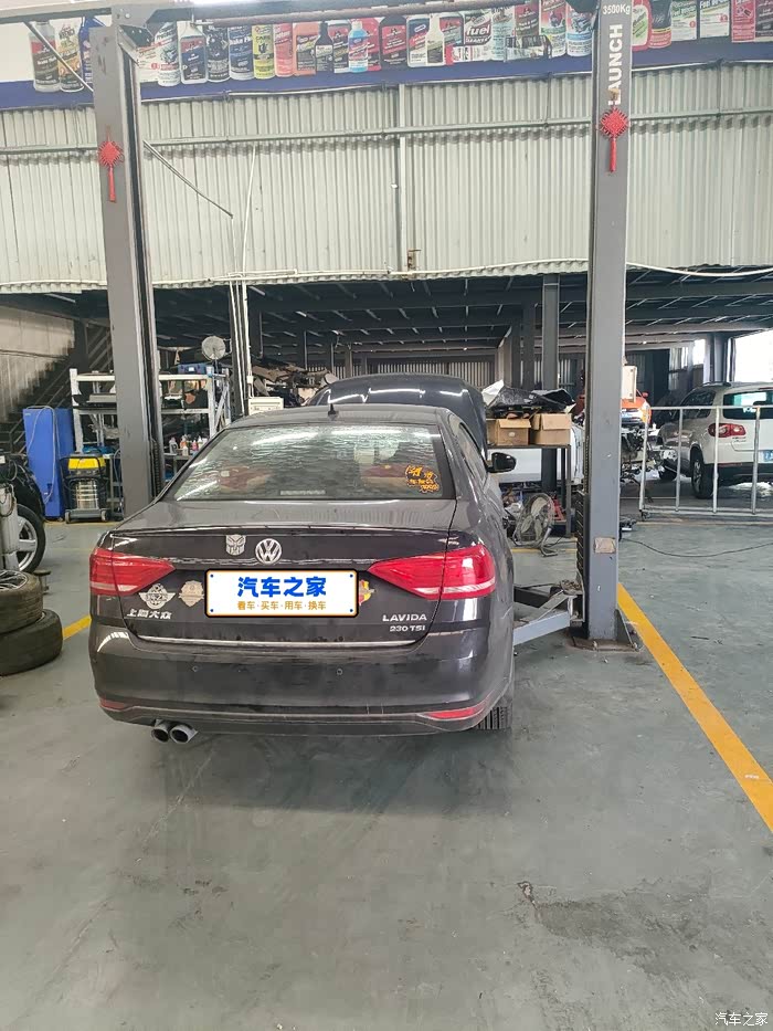

店服务工程师给小朗登记后,就把小朗带到施工车位上。
     就这样小朗开始要保养了,在保养前,店维修技术打开发动机舱,先检查小朗的刹车油、冷却液、电瓶,看看小朗有无异常。目前都是正常的。
材料还在准备中,小朗正在等待。
       不一会的功夫,店服务工程师将给小朗准备的材料送来了。
材料终于来了,小朗要开始做保养了。

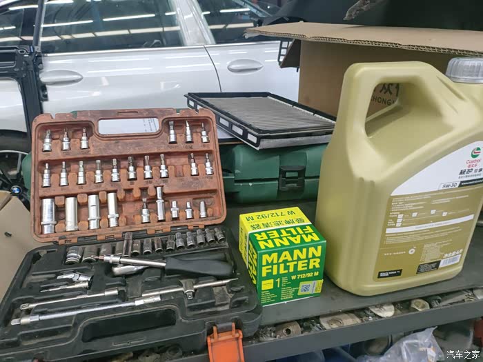

       店维修技术到达后,准备好螺丝,把机油先放到案板上,开始对小朗准备升降了。
维修的工具都准备好了,哈哈。

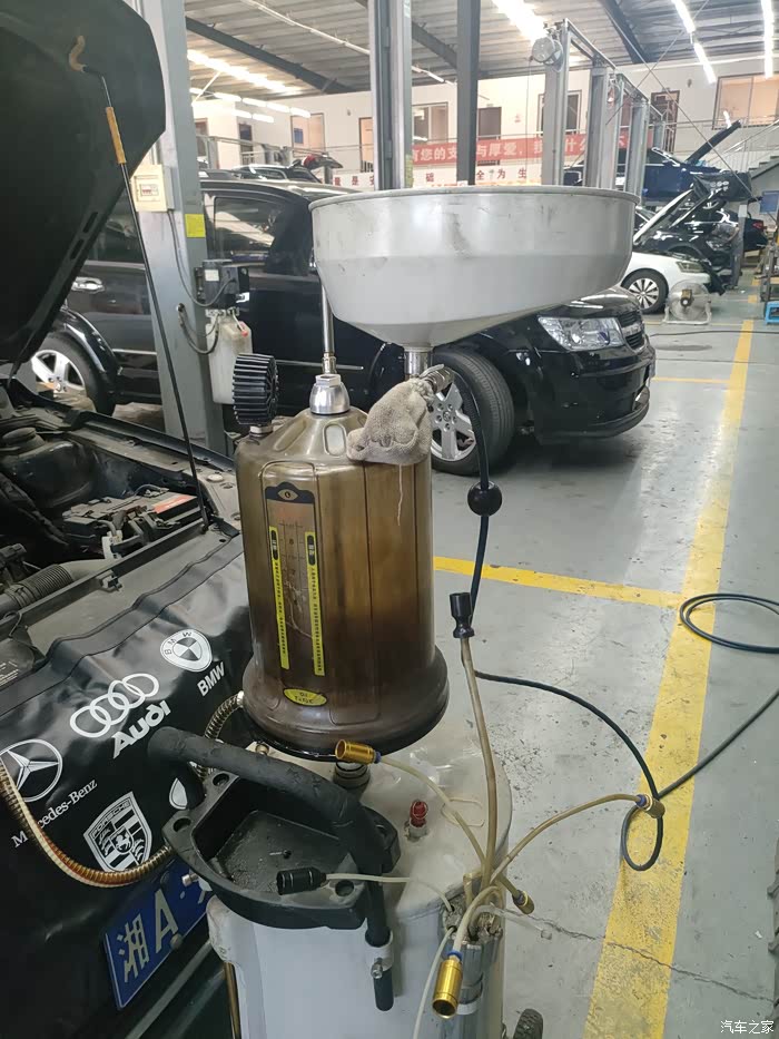

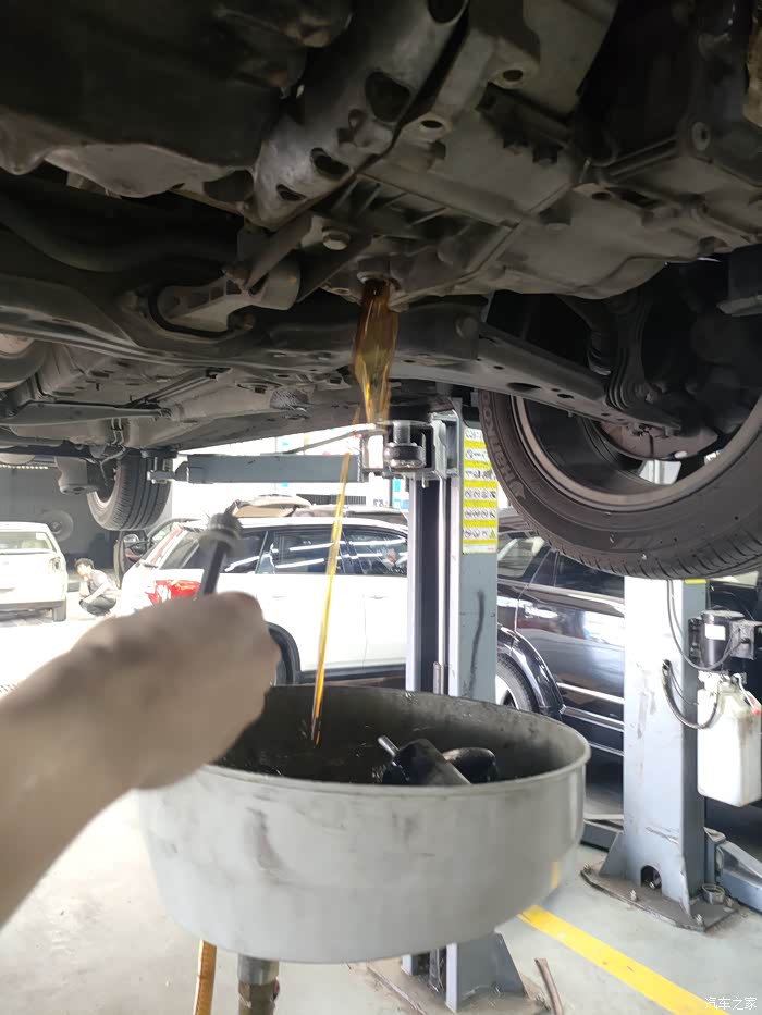

维修师傅把装废机油的桶拉到小朗车下,然后开始扭动机油格,释放废弃机油。

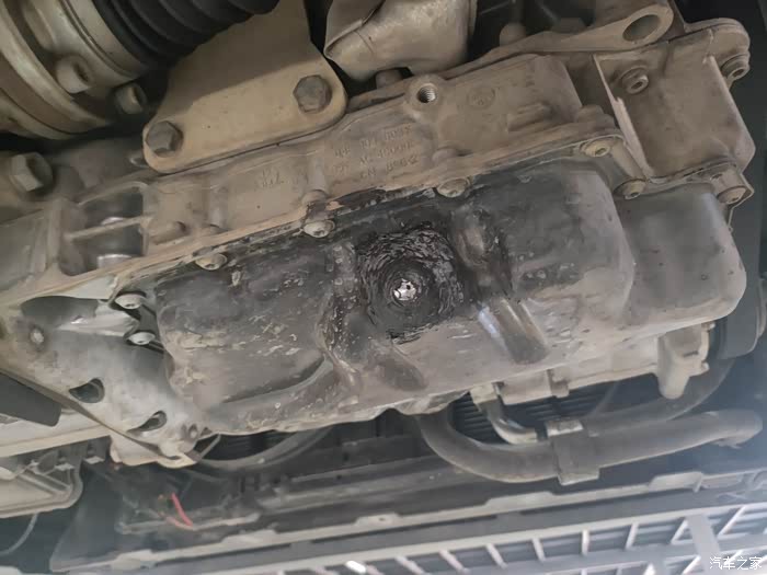

     第二步:抽掉机身的废弃机油,因为我机油壳螺丝拧不紧,为了防止它漏油,打了双胶带的,还封胶了的。只能采用抽机油的方式进行抽取。
维修师傅把抽取机油的管子,插入到机油舱内。
      抽取机身机油大概花了20分钟,终于抽取完了,维修师傅再用管子插到底,陆陆续续还有些机油上来,大概过了10分钟后,机油抽取完了,才算完成。
这桶内装的就是废弃机油。

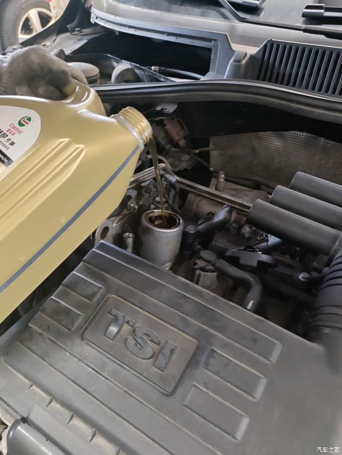

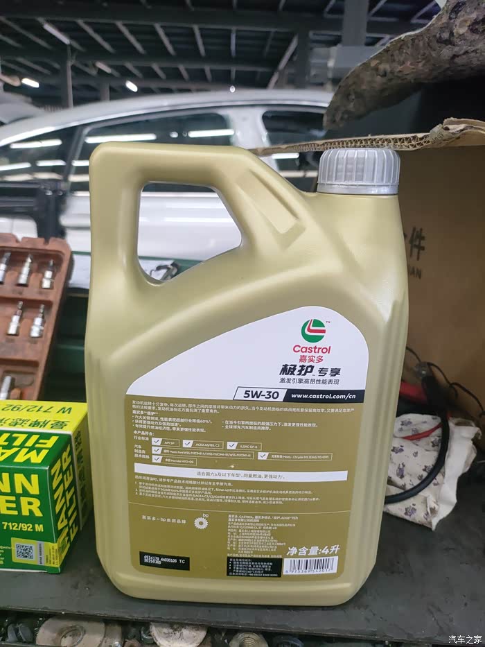

     第三步:要换新机油了,因我的小朗属于涡轮增压的,需要用全合成机油,按照保养手册上只需要加5W-30型号就行了。
小朗前面保养一直用的是嘉实多极护的机油。这款机油还蛮不错的。
      维修师傅打开机油盖后,缓慢将机油加到发动机舱内。
加入全合成机油,小朗一般跑1万公里还是没问题的。

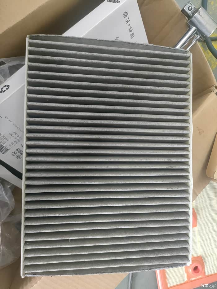

       第四步:检查空调滤芯,维修师傅说空调滤芯比较脏了,需要更换,一般都是1万公里换1次。
这新的空调滤芯感觉也看不出啥。

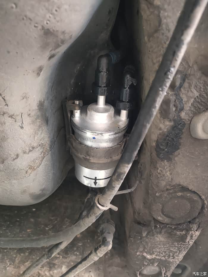

     第五步:准备换汽油滤,维修师傅又开始把小朗升起来了,我就顺便检查下机油油底壳的有无漏油现象。
检查了下,机油油底壳螺丝那还好,没漏油。

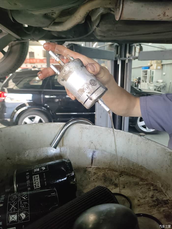

     店维修师傅把旧的汽油滤拆下后,然后再把你们汽油放出来了,我还担心汽油是不是会少,师傅说,只有一点,汽油不会少。
维修师傅耐心的和我说,你这汽油品质还好,有些汽油释放出是黑色的,说加油只到大型的加油站加,不要去小作坊加。还好我一直加的中石化汽油,虽说贵点,但是品质还是保障的。
      不到一会的功夫,汽油滤装上了。
     汽油滤扣紧了,我又检查了下,应该不会漏汽油了。

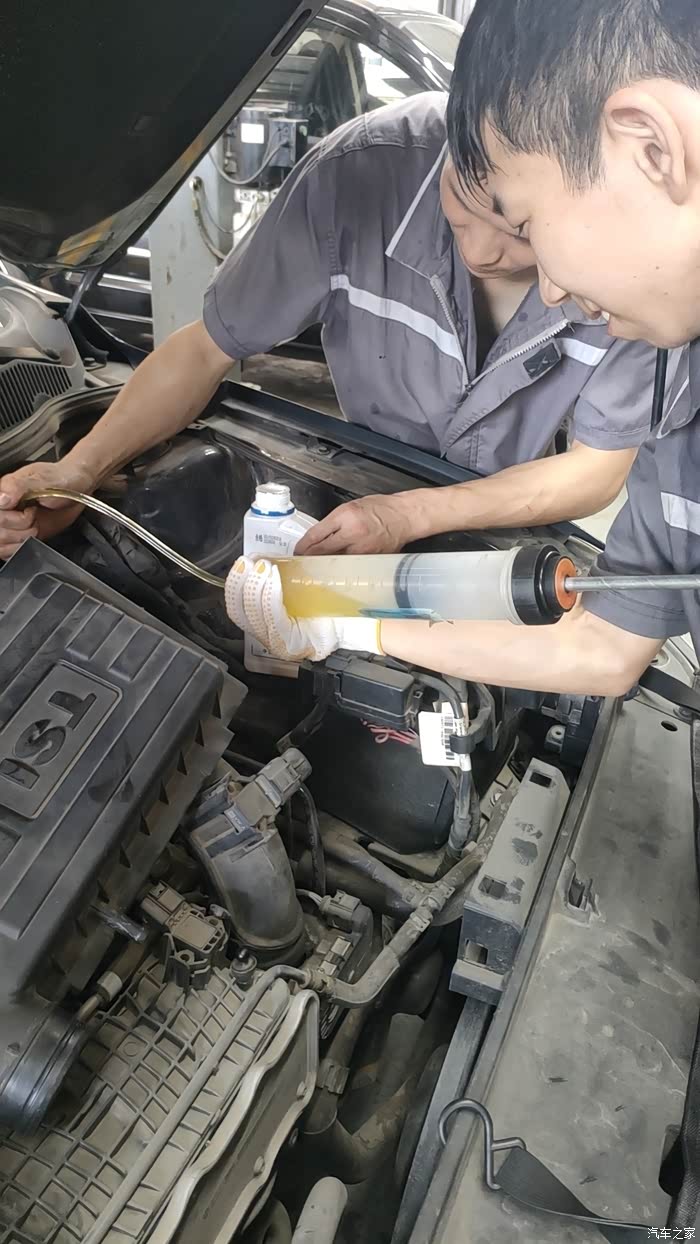

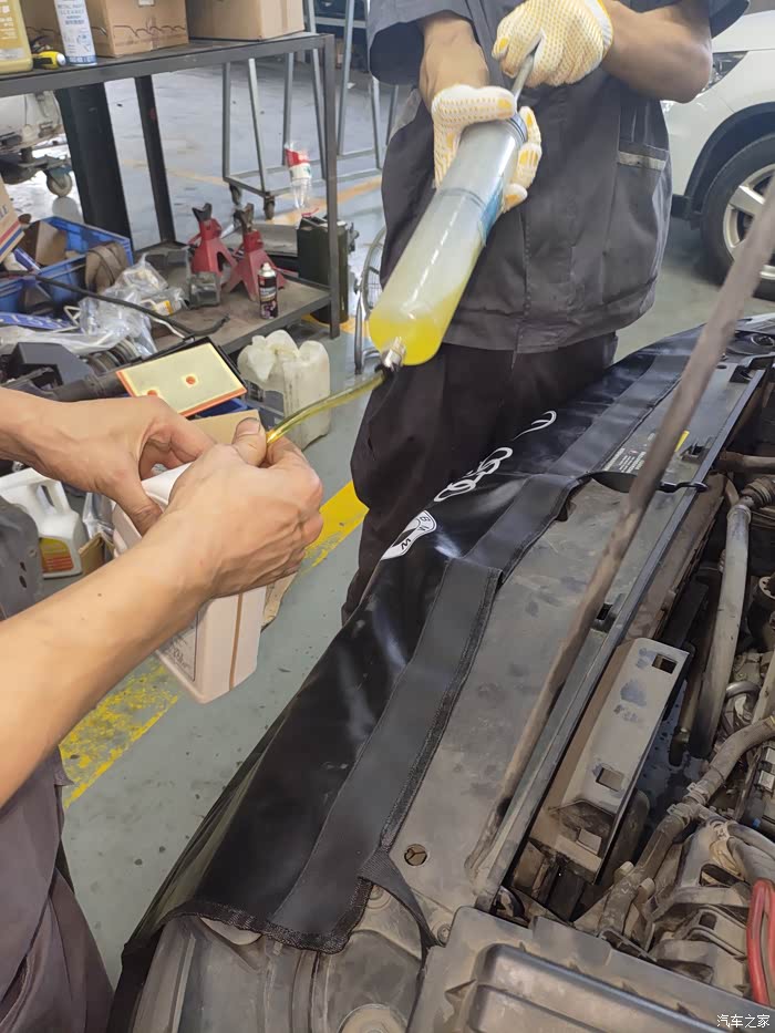

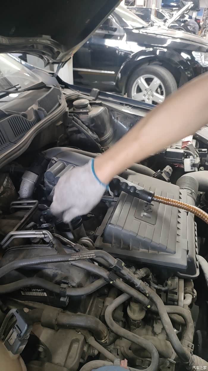

      过一会,师傅把原装的2升油拿过来了,准备采用注射器的方式进行更换,我还在想,为啥我的车是换齿轮油,不是变速箱油么,怎么只换2升,不是4升么,不是采用重力方式么。师傅耐心的解答:变速箱主要分为干式、双式离合等,你用的变速箱是干式离合的,一般只换2升齿轮油够了,还有的是机箱单元控件油,那个是免维护的,不用换。
只见师傅们把齿轮油用注射器吸出来。
      师傅们用注射器吸出齿轮油后,找到接入齿轮油口后,开始对变速箱内注射齿轮油了。
用注射器注入齿轮油,还蛮费劲的,太快了不行,慢慢的注入。

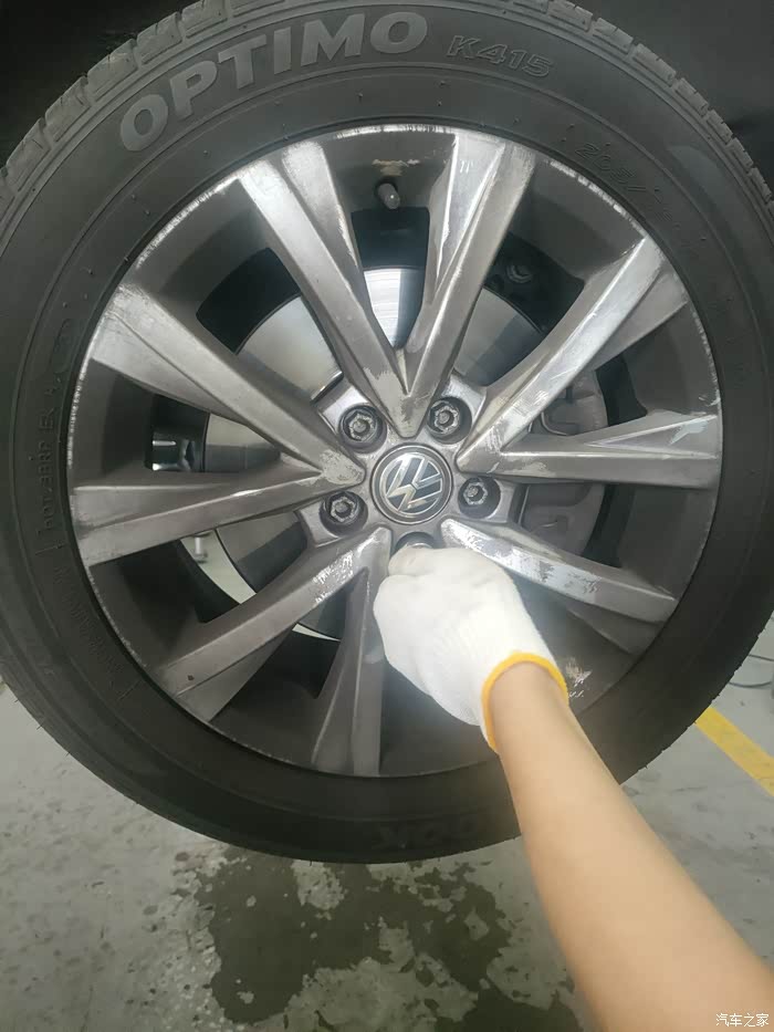

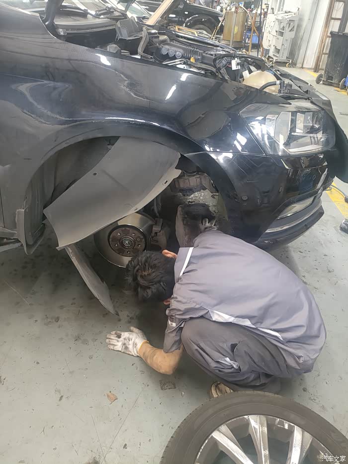

      1、我们先把右前轮拆了,因为正时皮带靠这边。
拆轮胎还是好拆的,先取保护罩,然后将螺丝拧松。等车轮用升降机升好后,再把轮胎拧下来。

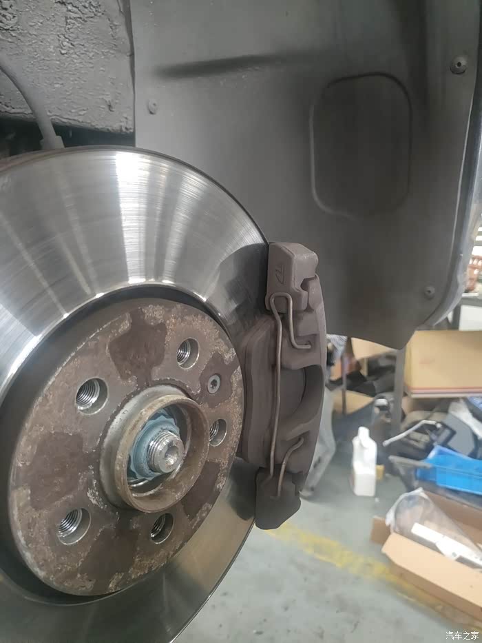

      很快轮胎就拆下来了。刹车盘和刹车片裸露在外。
维修师傅摸了下刹车盘,刹车盘边有点陷入一点,下次换刹车片一起换了,不过小朗的刹车片还蛮厚的,再跑5万公里还是没问题的。

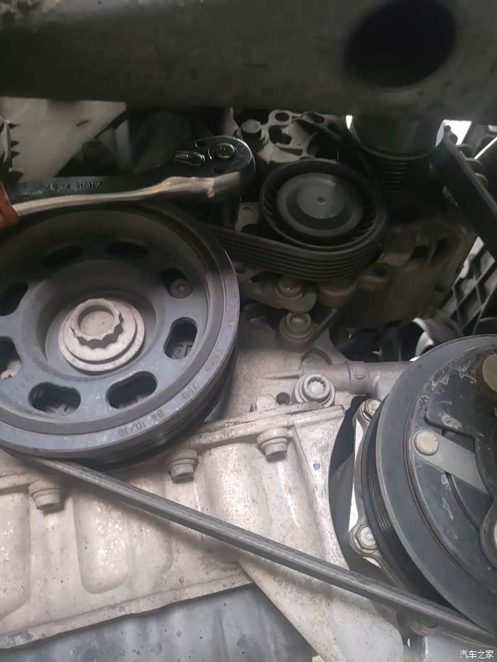

     2、维修师傅开始拆电机旁边的紧轮,只要把这拆下后,电机皮带才能拆下来。
    大众的材质还是很结实的,拆这个紧轮比较紧。

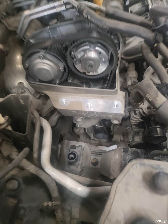

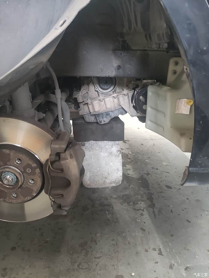

     4、拆发动机机脚比较重要,它是固定发动机的,因此拆它前,先要机底下放入石块,让发动机固定,防止它掉下来。
师傅小心翼翼的把石头块放到机底下,准备固定发动机。
      5、师傅拉动升降机,缓慢将小朗的发动机靠紧石块。
我看了下,发动机贴石块还非常紧。

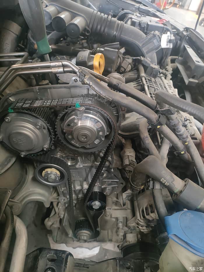

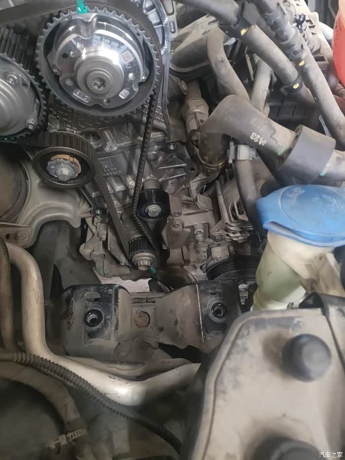

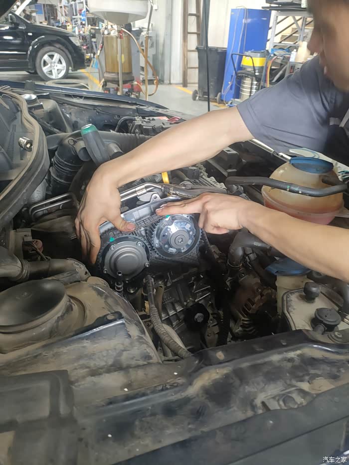

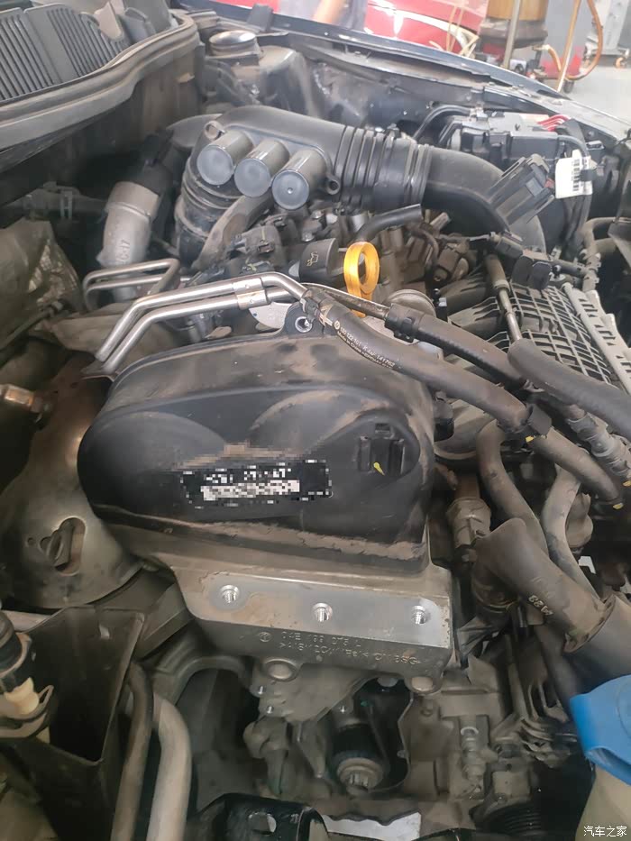

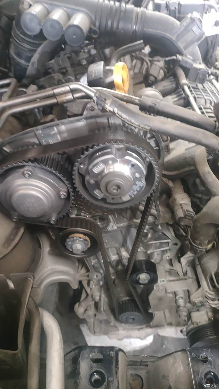

     6、有了上述操作后,师傅开始拆发动机机脚,紧接着把电机相关配件拆下来,直到能看到正时皮带。
电机相关模块拆下来了,正时皮带能看到了。
     7、我们终于要拆正时皮带了,拆正时皮带前,我们还要做一个动作,就是要将电机马达与发动机分离。
因为正时皮带框架旁有个螺丝与电机马达连在一起,所以要将它门分离。
     8、拆正时皮带前,我们要用记号笔给齿轮、皮带做上记号,方便安装。
师傅们把这些点标记后,开始拆涨紧轮、琨轮等。

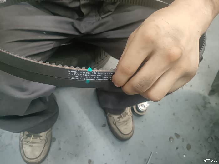

     9、师傅把新的正时皮带拿过来,与旧正时皮带对比,开始标记。
师傅仔细的对比。不漏掉每一个点。
     10、标记好后,师傅开始按刚才的标记,装正时皮带了,装正时皮带,我还帮师傅固定标记,然后让师傅缓慢的转动齿轮,把正时皮带搞进去。
装正时皮带一定要标记来装好,这样比较快,不会出错。
     11、固定好皮带后,开始装涨紧轮、琨轮。师傅反复测试后,手动齿轮,确定正时皮带运行正常后,才开始将配件归位。

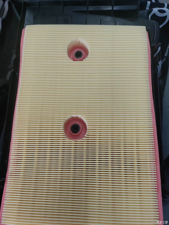

    第八步:师傅开始换发动机进气滤芯,这个也比较重要的,过滤杂质的。
发动机进气滤芯与发动机进气比较重要的,就像我们的鼻子中鼻毛一样。

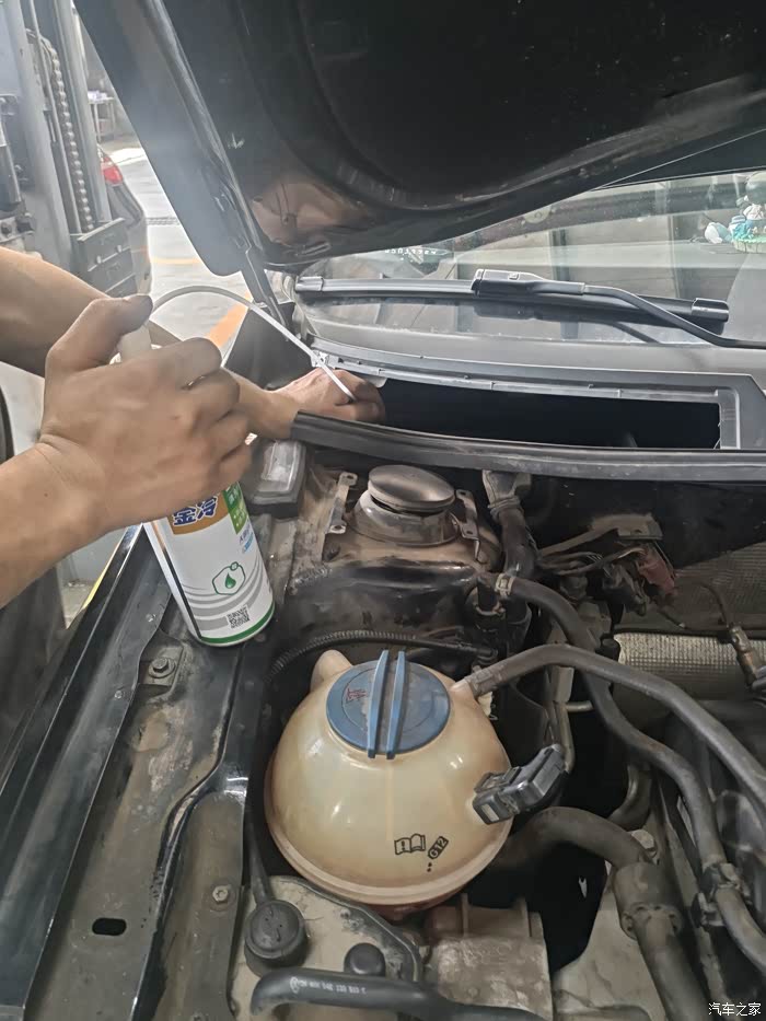

     第九步:师傅开始对小朗的空调进行清洗,隔十分钟一次,因为空调要不断排杂质。
这清洗空调系统是老板送的,服务蛮到位的。

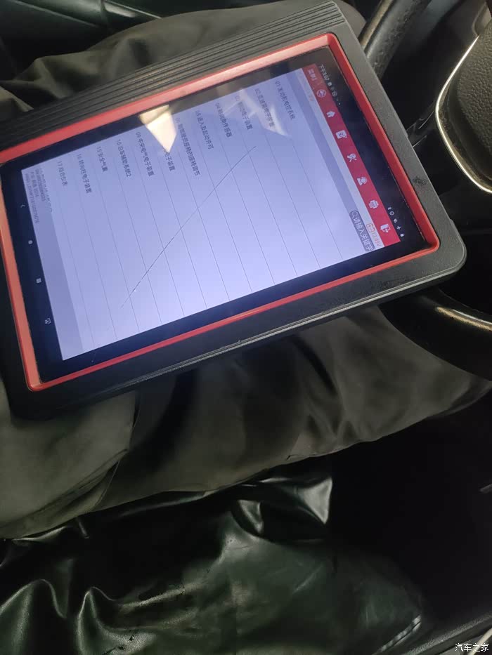

   第十步:搞完小朗重要保养项目后,师傅开始对小朗进行终端检查,校验小朗有无报错码。
小朗检查还好,暂时无报错码。

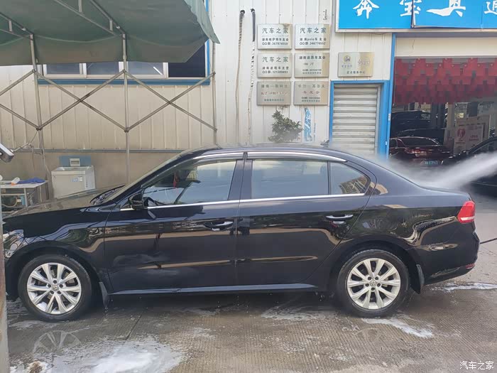

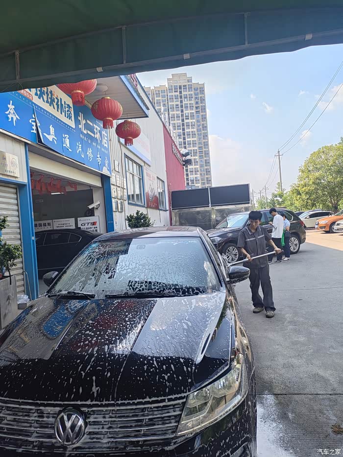

    第十一步:小朗做完保养后,洗车师傅开始对小朗进行洗澡了。
洗车师傅先给小朗用水打湿,软化车身杂质,然后再给小朗用水枪冲洗,再给小朗涂上水蜡。
      涂完水蜡洗车液后,洗车师傅开始对小朗进行全方位的洗澡了,先洗车顶、再洗车前后面,再洗车身两侧。最后洗轮毂。
洗车师傅洗的蛮认真的,太阳还蛮大的。
     不到20分钟的功夫,车终于洗完了,小朗亮闪闪的。
小朗洗完澡,心情舒畅多了。
