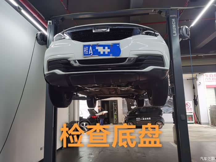

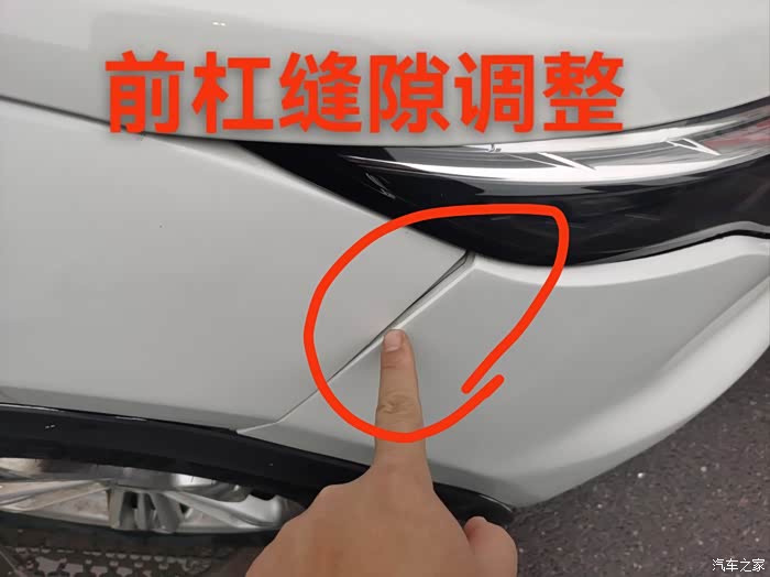

       然后开去查博士给它做个第三方检测,车况还可以,不是原版原漆。大概车况:骨架没事,全车玻璃原厂,前后灯原厂。右前有小事故,前杠右侧,右前翼子板,右前门有伤。只有几副漆是原漆,其他喷过漆。
       底盘护板烂的,右前轮拱饰板烂的,车牌照灯不亮,四轮饰板要重新换。整备的东西不多,基本都是外观件。

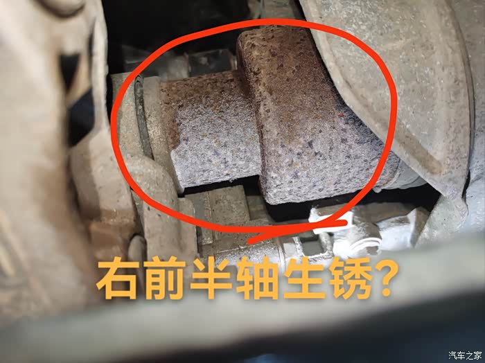

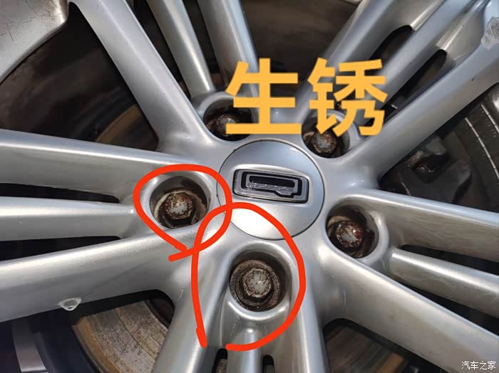

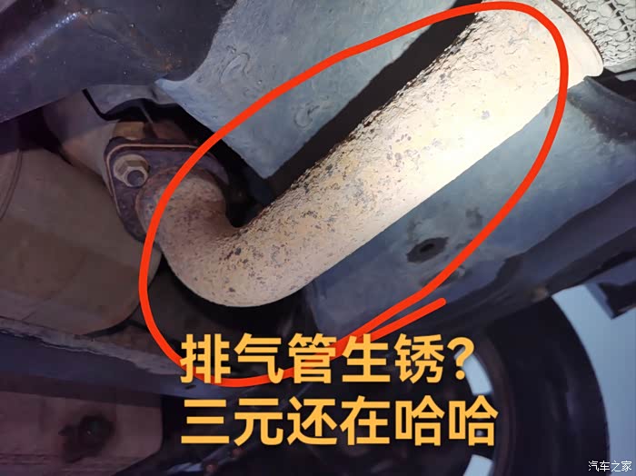

     都说观致用料好,不过有几个地方的生锈有点过分了。

检查
检查。
检查。
这挂底了。
不是说用料好吗?
会不会锈穿?

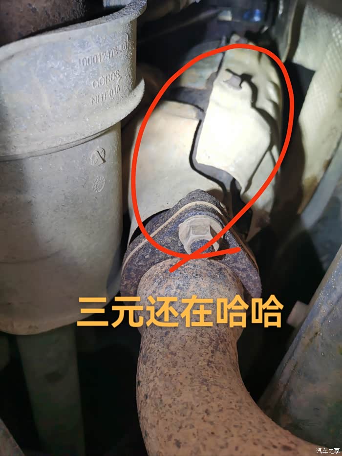

还好你还在。

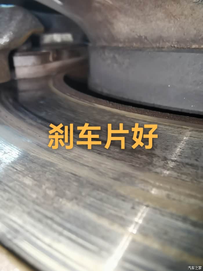

行车安全检查完做好。
怎么那么多生锈的?

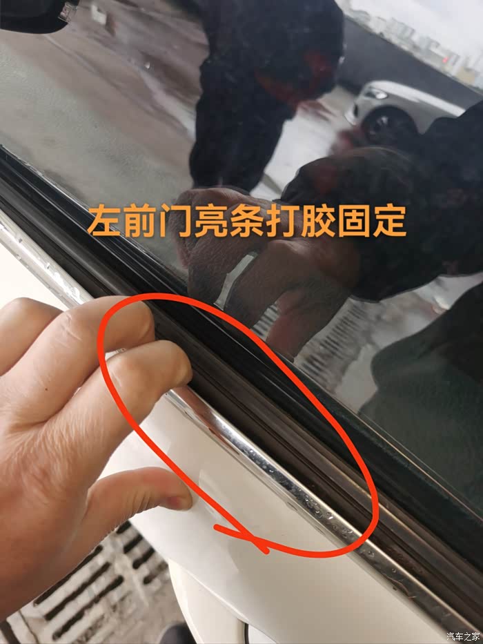

这个都能脱出来,也是无语。
联动云修车,乱来。

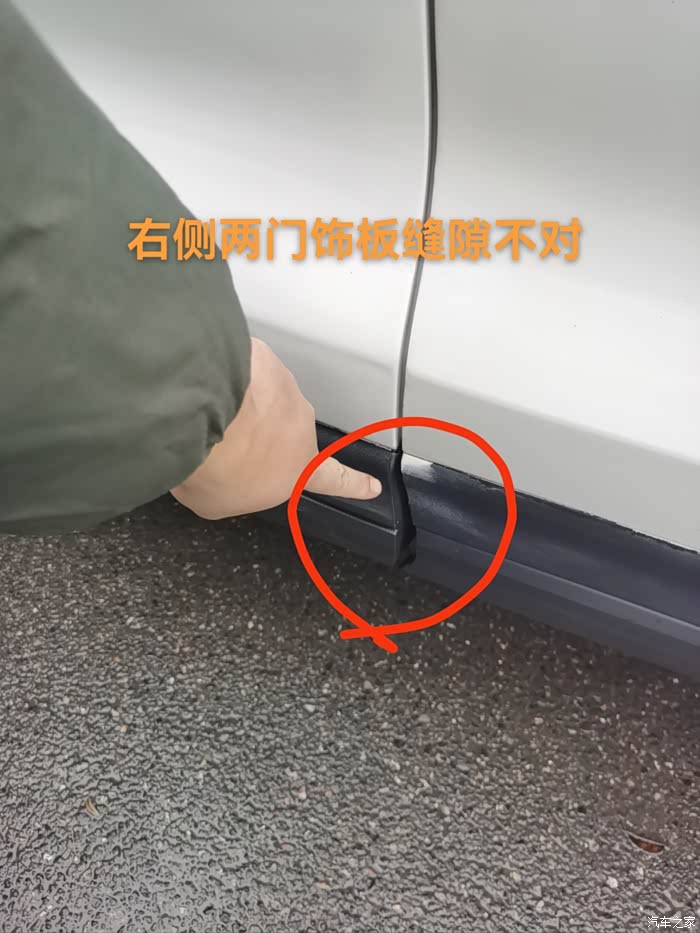

这个缝隙正大,没修好。

这个缝隙真是醉了。
