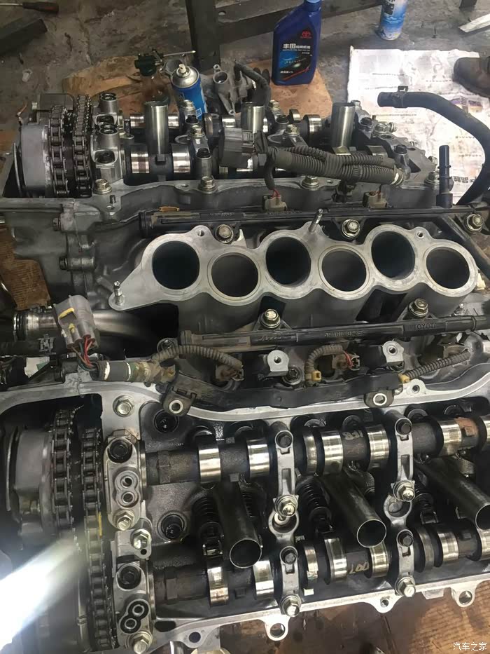

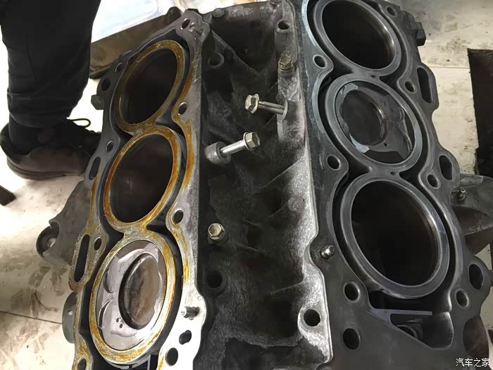

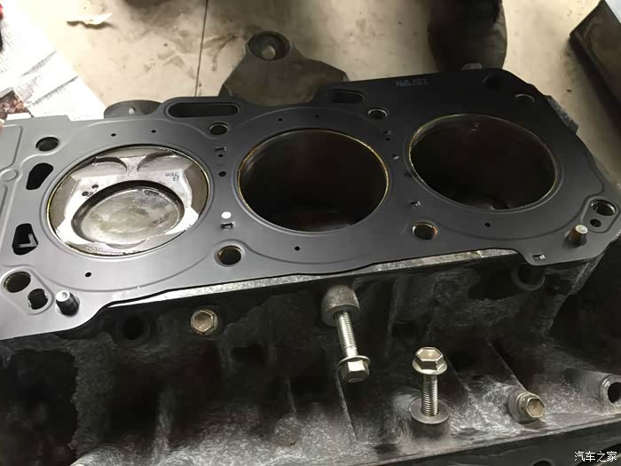

使用感受:
1.启动,没有发现和2.5有什么不一样,点火就着;
2.关于发动机故障灯,看论坛以及听车友说升级后发动机故障灯偶然亮,行使近1000公里,没有发现这个问题,一次也没没有,证明我的3.0套件吻合度没有任何问题;

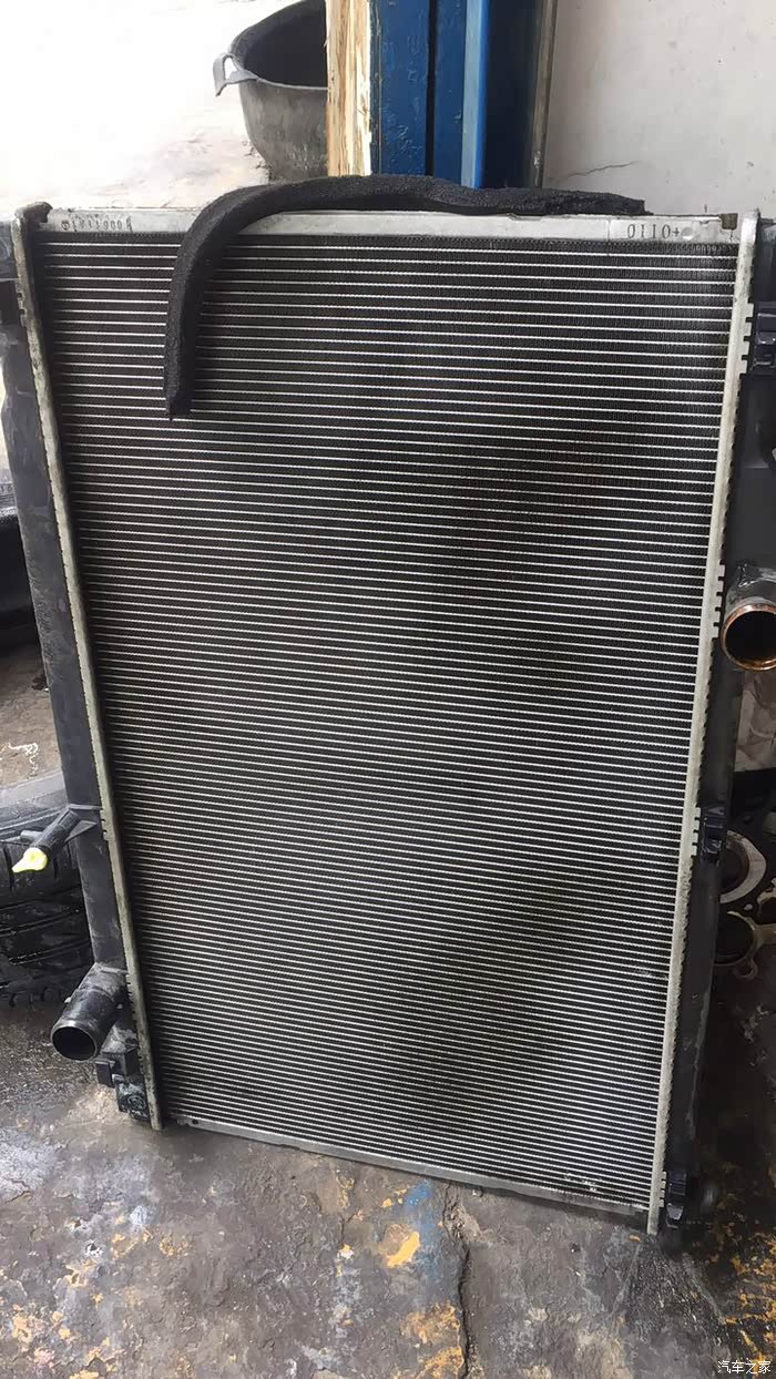

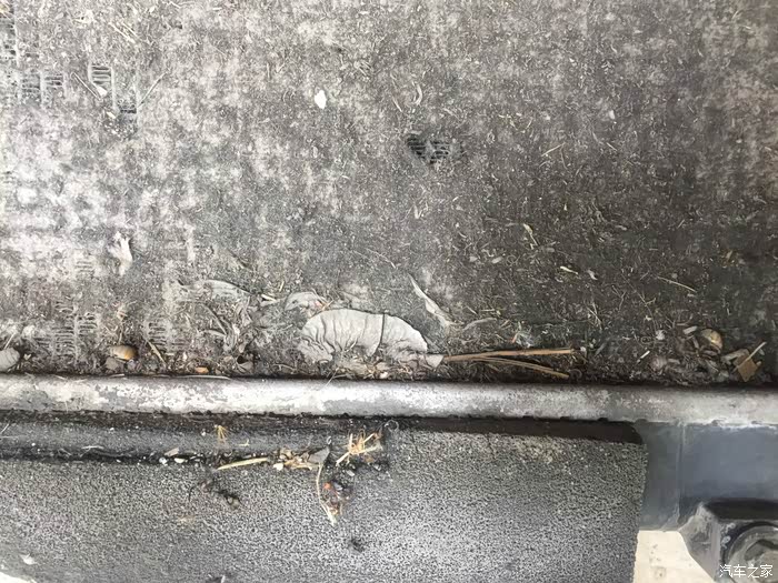

3.发动机抖动,听闻有升级后有爆震,目前没有任何异常,依然平稳平顺; 4.关于水温,以前通过盒子软件上山或者气温较高天气,水温最高在98度,长时间在95-96之间,感官直接感受,在市区驾驶,电子扇工作频率比较高,间隔时间几分钟一次,没具体卡过表;升级3.0后,有赖于对水箱的深度清理,目前水温保持在85-86度(天气温度32度)个人觉得定期(根据车使用环境)深度保养清洗水箱还是很有必要的,众所周知,高温(没有特定指某标准)会带来橡胶件、各种油封、机油等性能的衰减和老化。

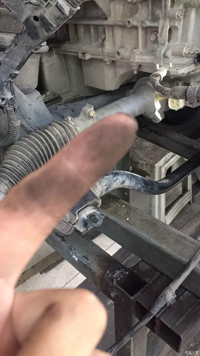

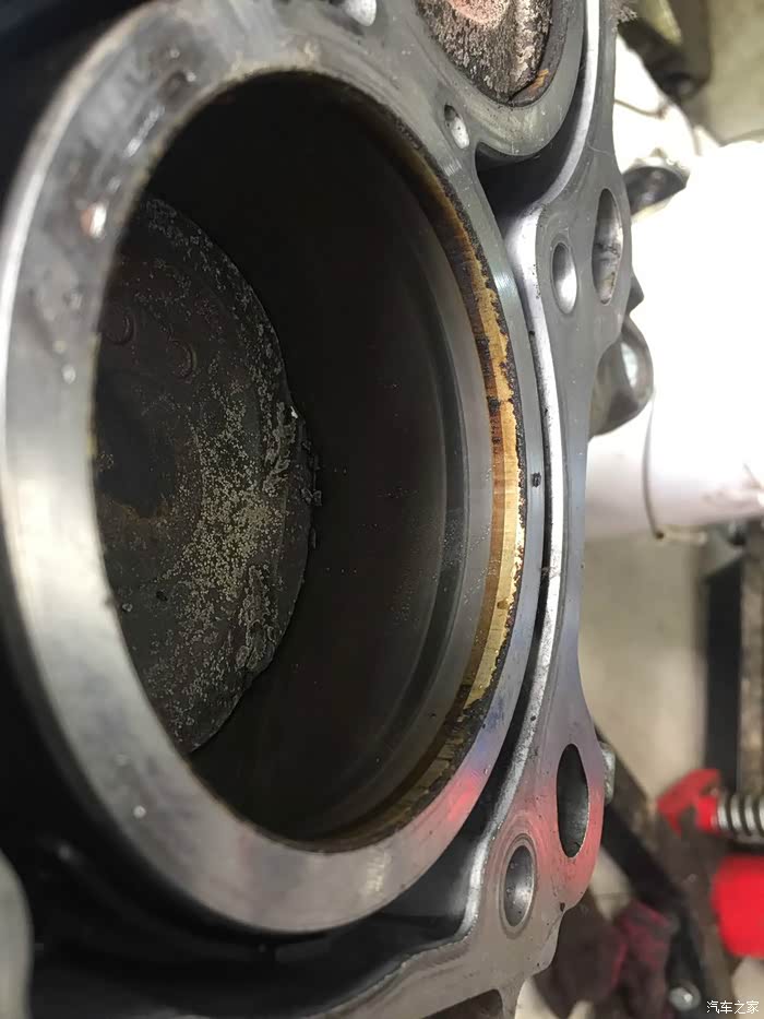

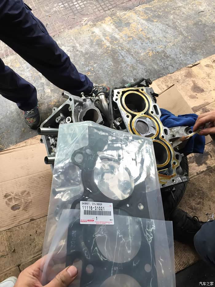

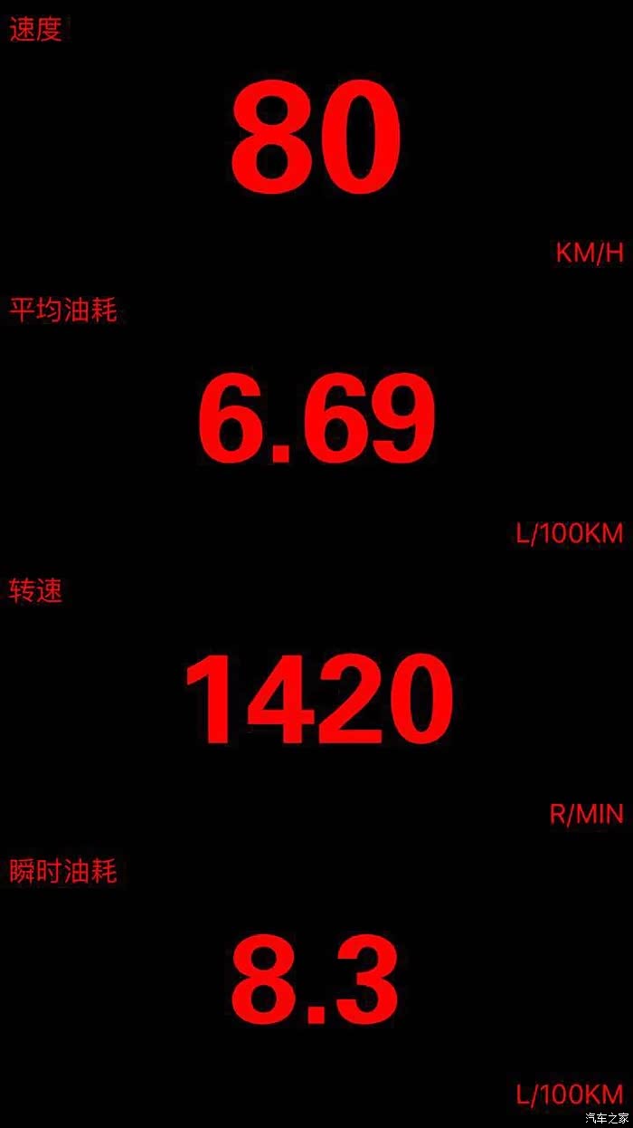

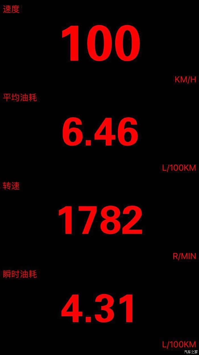

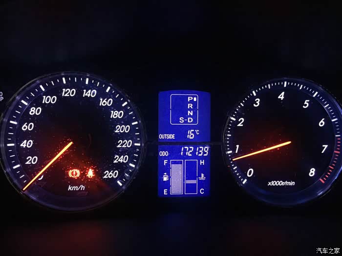

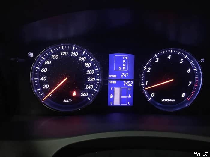

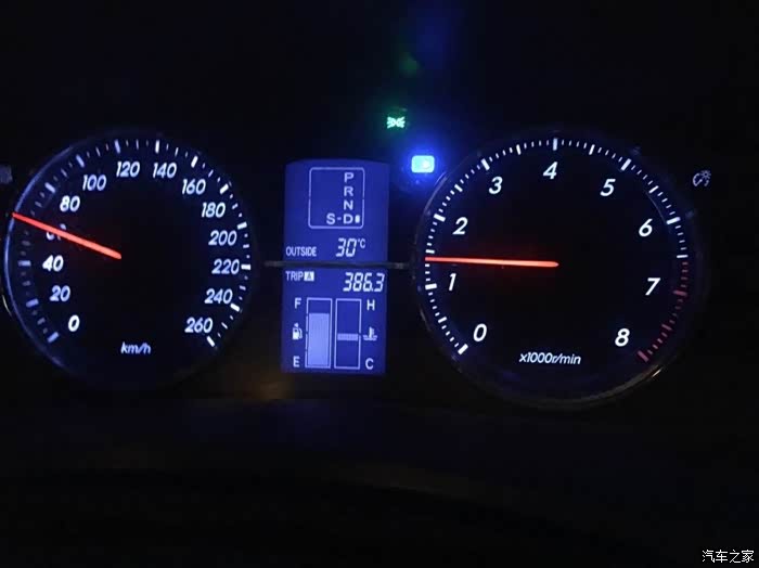

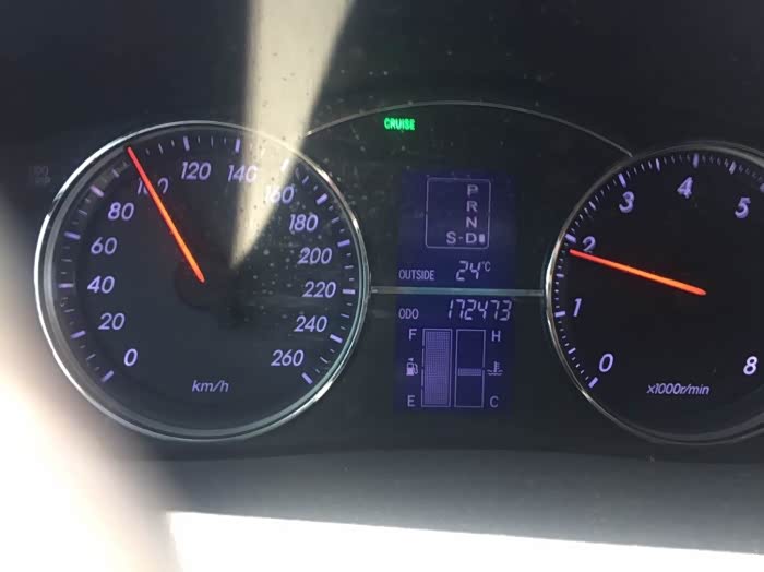

5.关于噪音,由于无法视频展示,只能图文并茂展示,明显感觉比2.5安静很多,2.5剁菜声音也消失了; 6.关于动力,后面会附上常见几种GR系列发动机扭矩输出曲线图,各自领会;直观感受:低扭明显增强很多,1800转时有明显的力量输出,高转不像2.5有点声嘶力竭的那种感觉(其实很心疼还在磨合期),等后期磨合完毕用专业软件或一起再测01; 7.关于油耗,目前升级后行驶不到1000公里,市区油耗等后期磨合完毕后再给大家交作业,现在说说今天740公里全程高速的油耗,测试之前邮箱加满(一次跳枪),行驶740公里后,再次加满油箱(三次跳枪)加油42.54升(后面有图为证)740公里:全程高速、全程空调、全程一个人、因为全车隔音加本人体重车重合计1.7吨,全程100迈速度巡航(个别隧道测速80)最后测算百公里油耗:5.7486L。
