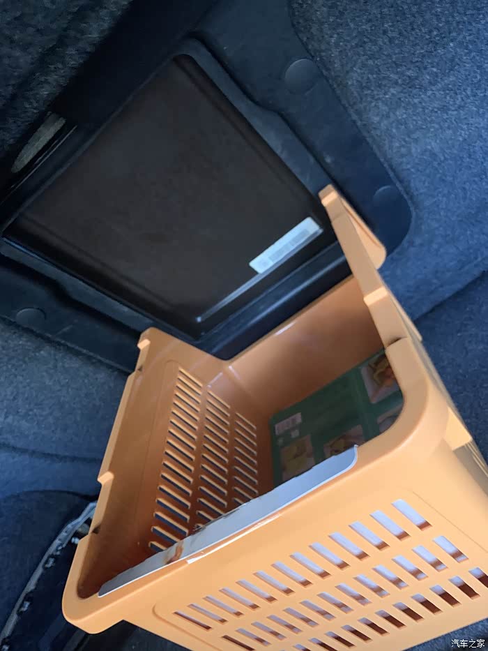

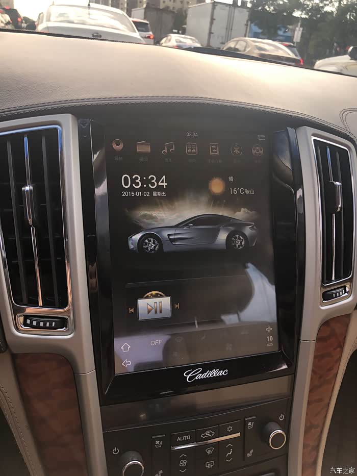

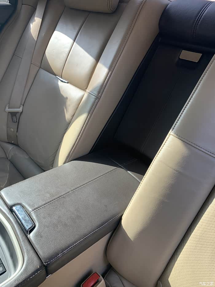

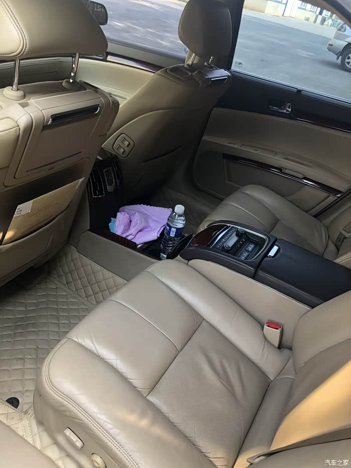

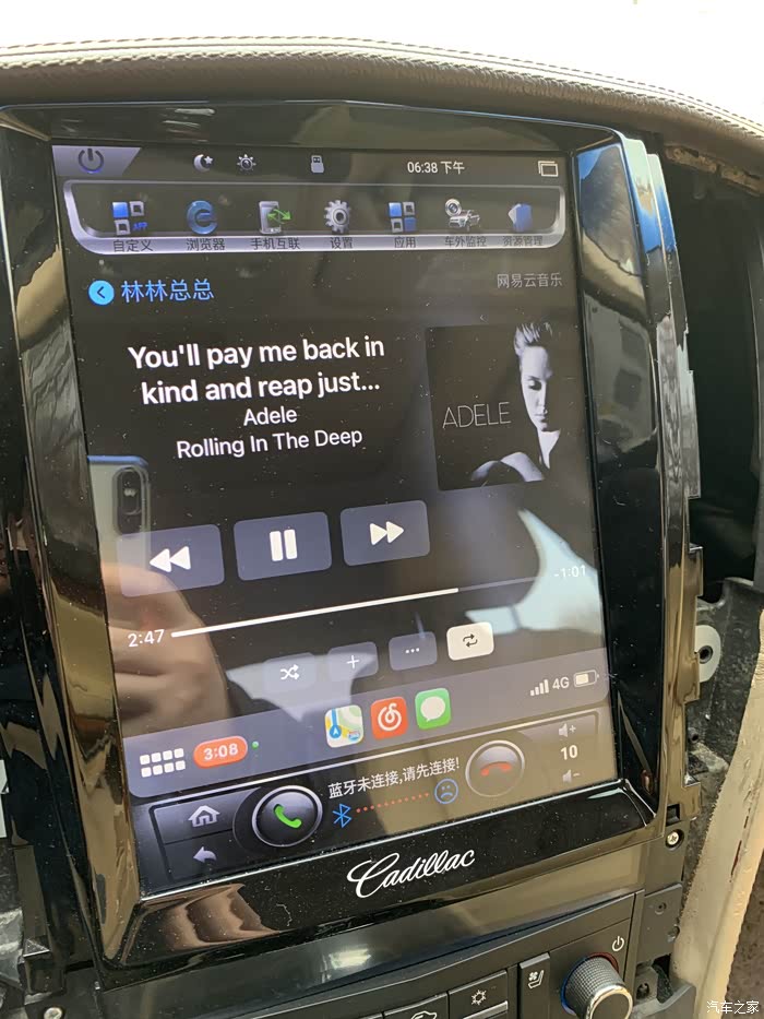

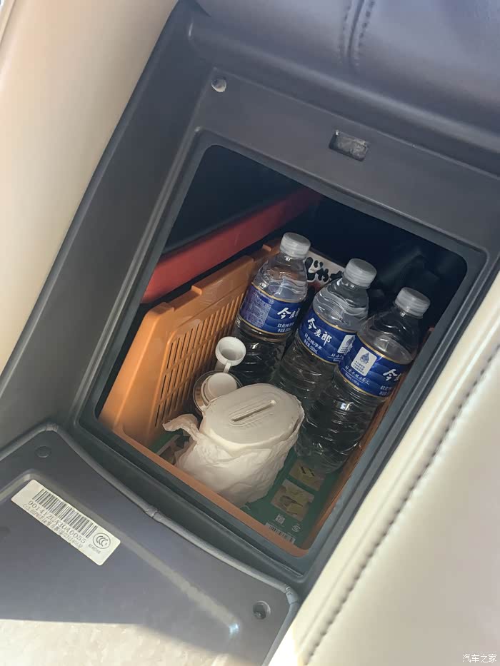

配置很高,方向盘加热在东北很实用。前座椅通风加热,后座椅通风加热按摩,后窗遮阳帘,空间也不小,家人在后面坐的很舒服。Bose音响也很好,第三方安卓大屏适配的特别好,和中控其它部件很统一协调,感觉比原车更像原车。大屏车机还能连接后座的两个屏幕给小朋友放动画片。四座逼格很高。后座扶手那里有个小门可以直接通往后备箱,我弄了个小筐放那里,居然完美贴合,取东西非常方便。

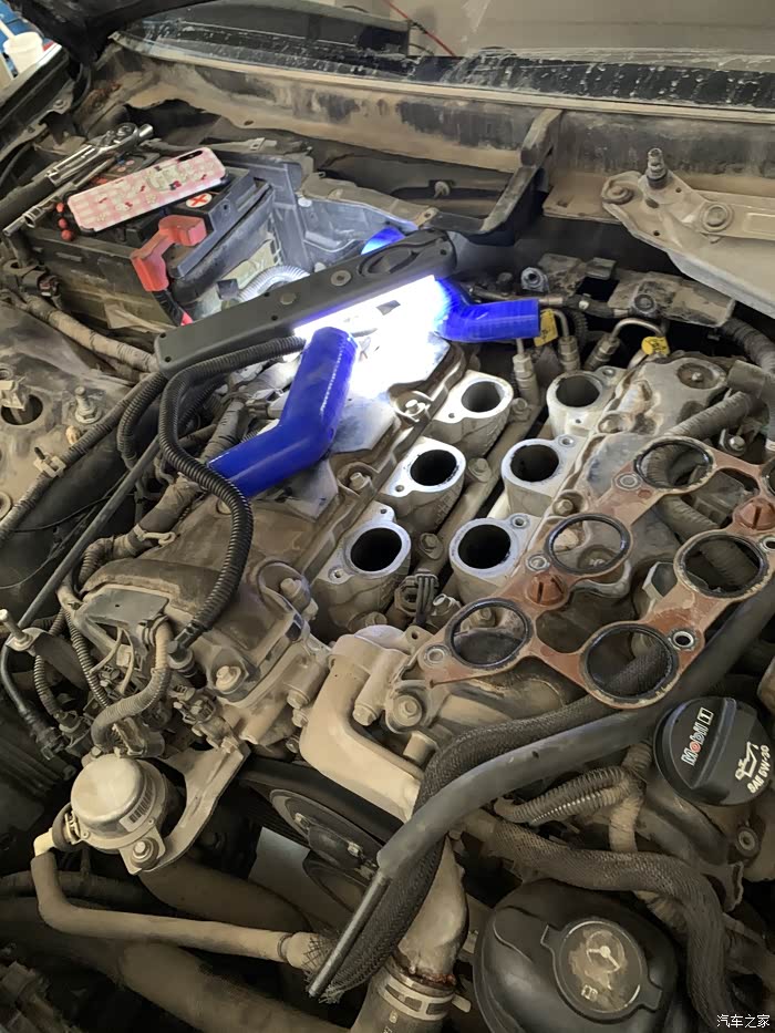

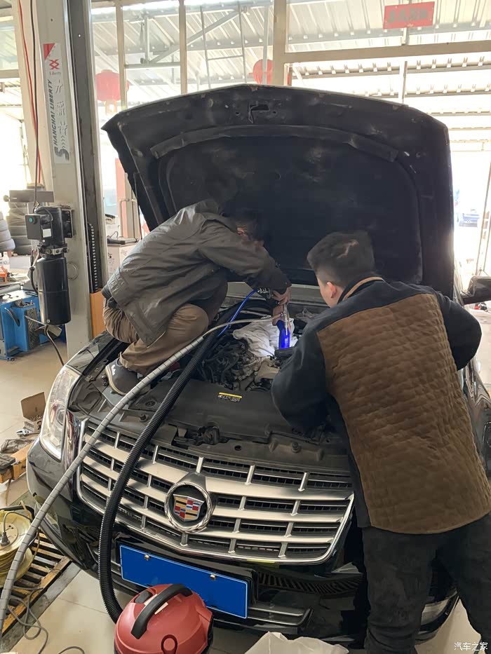

1、怠速时抖动,行驶中感觉不到。我更换了发动机机脚垫和发动机变速箱机脚垫,但故障依然存在。换了几个高压点火线圈,后来又清洗了喷油嘴(拆洗的),核桃砂清洗了进气道和气门积碳,但都没啥效果,抖动依然存在。
分析总结,估计还是发动机机脚垫的问题,因为我图便宜买的副厂的机脚垫(也不便宜了630一对,变速箱脚垫花了1000),我记得刚装上的半小时确实不抖了,但马上又开始抖了。另外都说缸内直喷的容易产生进气道和气门积碳,但实际上打开后积碳并不多,内窥镜看燃烧室内积碳也不多。
