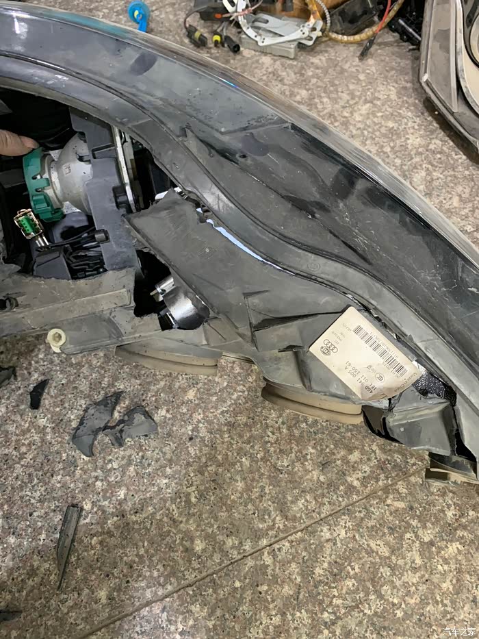

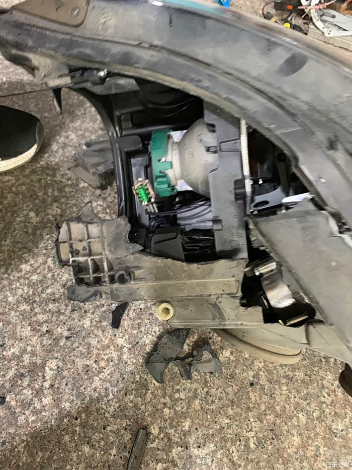

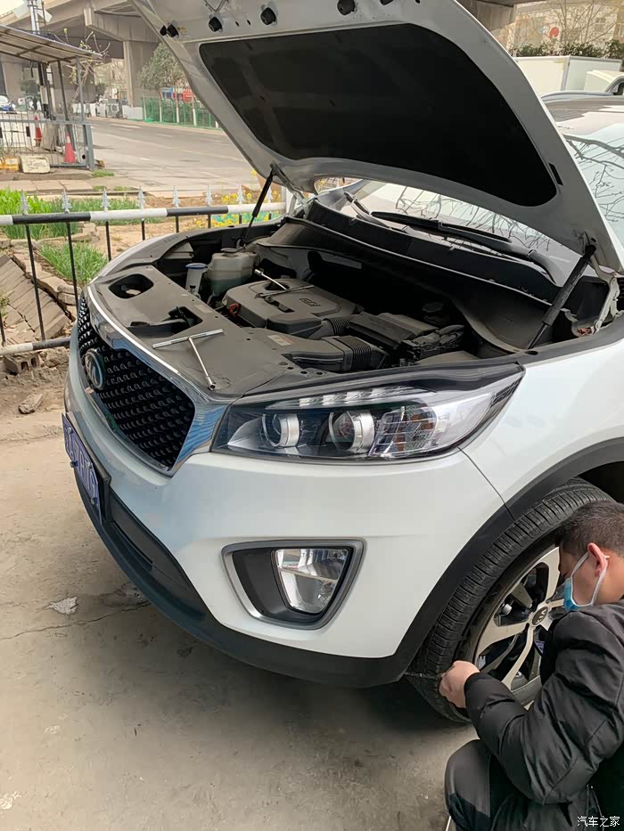

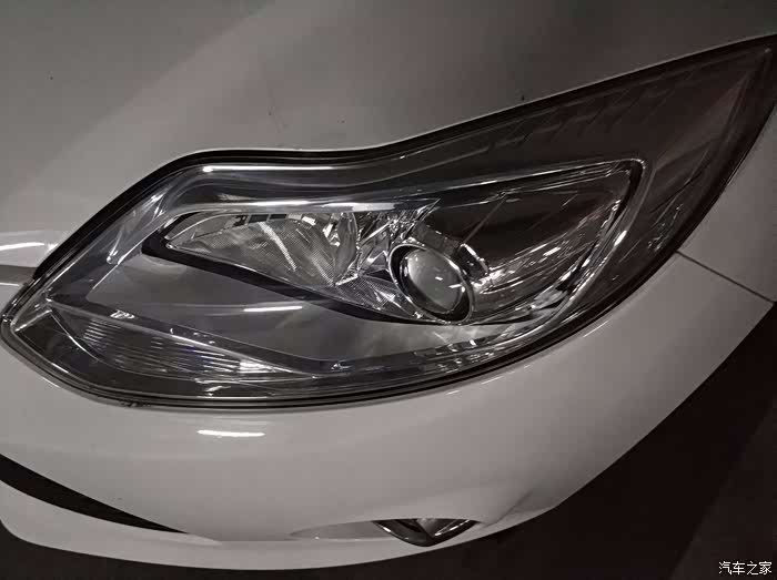

到店一转眼的时间,眼睛没有了,师傅们太利索

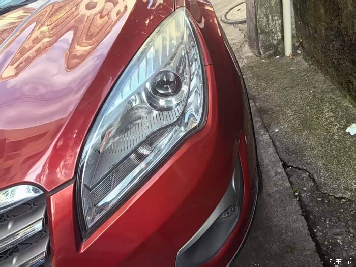

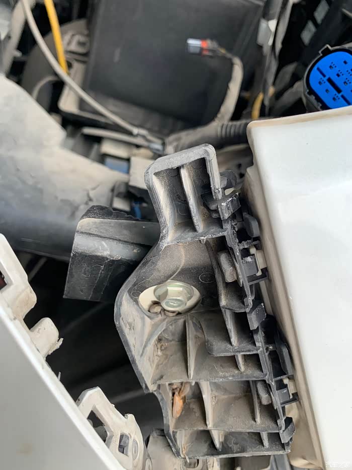

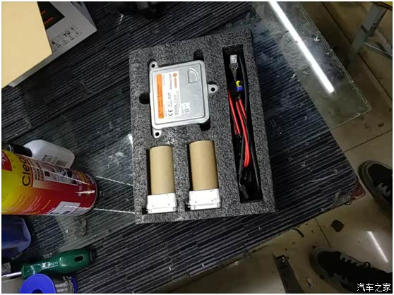

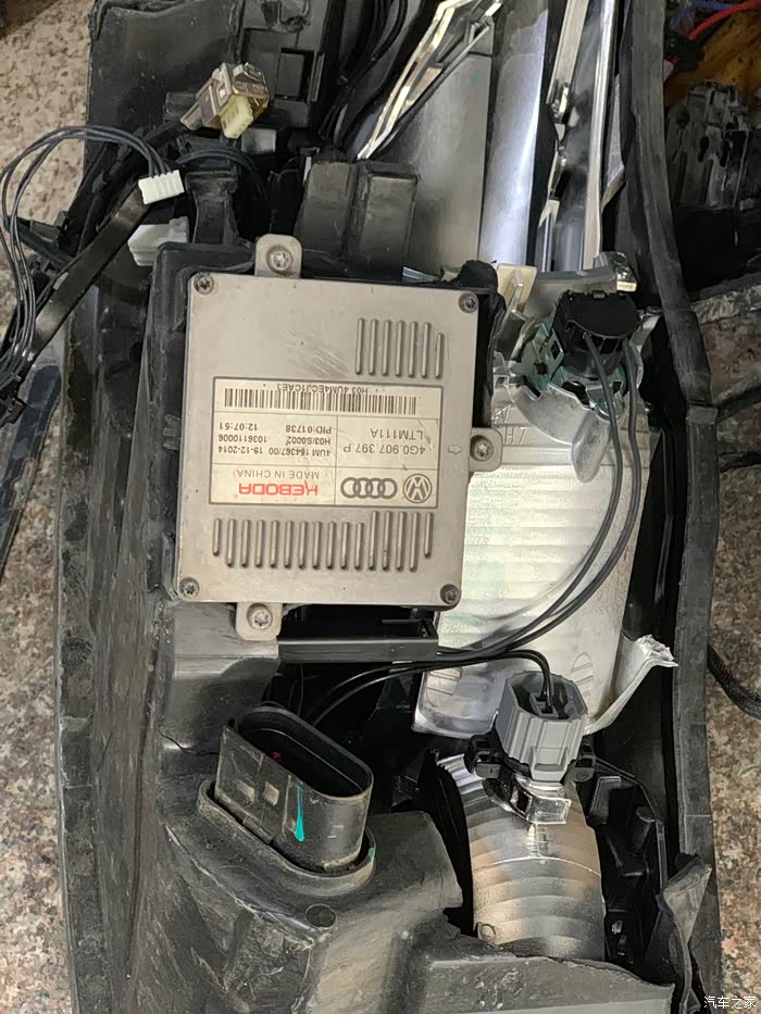

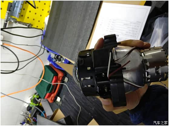

进口欧司朗安定器和欧司朗CBI氙气灯泡

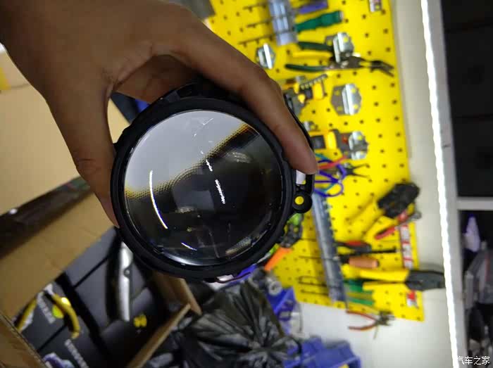

海拉6的透镜  螺纹看到了吧
海拉6的陶瓷大屁股

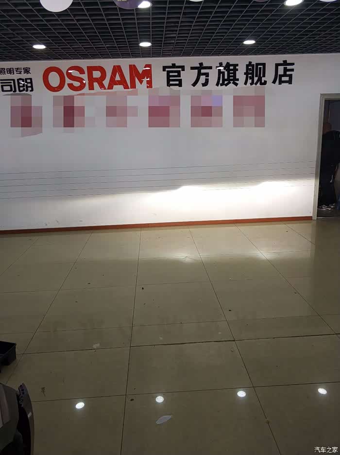

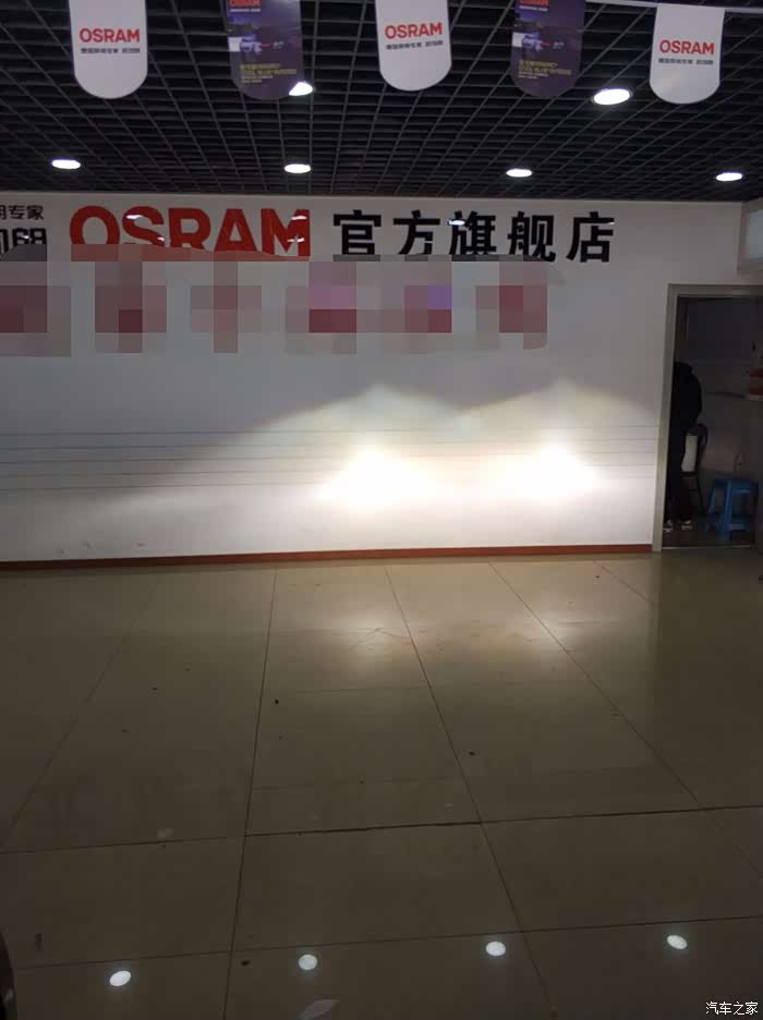

出去逛一圈的时间,师傅们安装好了 这速度也是没谁了,好吧 直接看效果吧

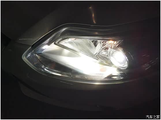

打开大灯,瞬间变成白光了
改好后的近光 只有一半 但是依然很养眼
改好后的远光,很吸引人哇
近距离看一下 改好后颜值提升巨大哇
点亮后的大眼睛,好稀饭

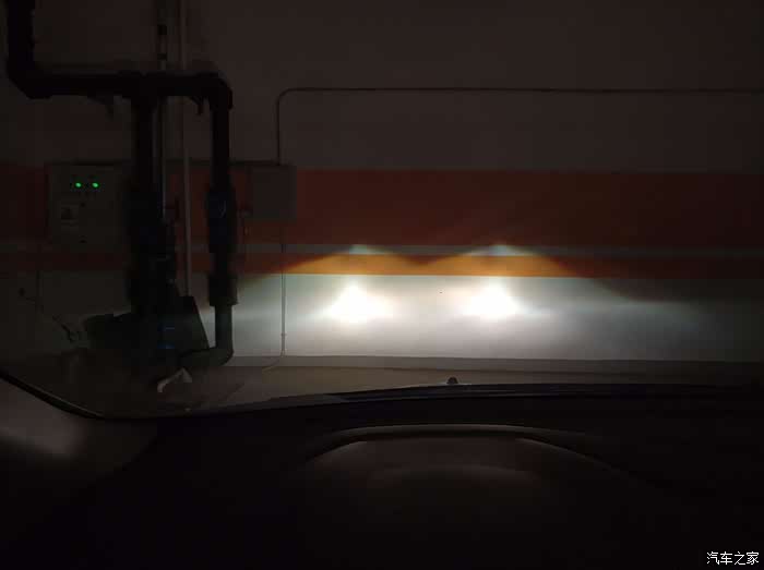

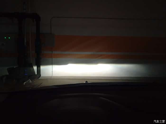

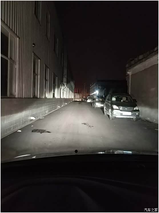

地库近光  好亮好亮
地库远光,光型更吸引人啦

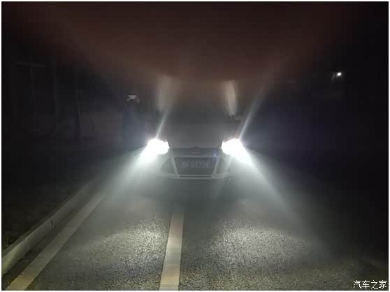

原车的黄蜡烛和改完后的大白光,反差巨大,以后再也不怕走夜路
原车近光 小蜡烛
原车远光,两边要是跑出来个东西,啥都看不到

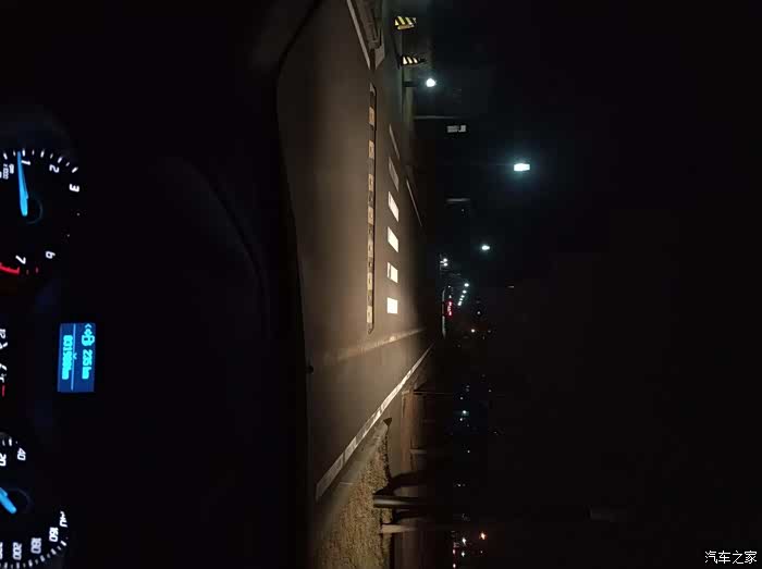

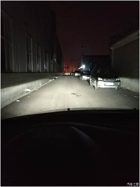

看这近光,两边看的清清楚楚的
这远光,整条道路都是我的  边上的美女也是看的清清楚楚
小区里近光,目测面包车在100米外
路边车牌都觉得亮的反光了
最后来一张镇楼,霸气威武有没有
