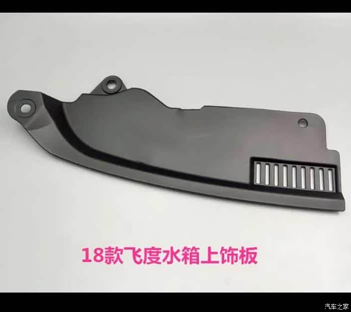

安装以后,发现了一个问题,水箱上饰盖和进气扁嘴不吻合,联系配件商,18款和14款不一样,一百多块钱,又订购了一套
完美解决

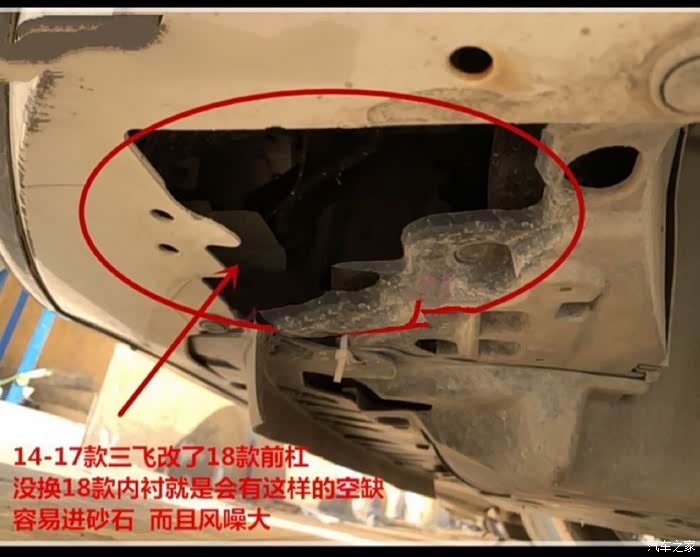

本来以为就这样结束了,发现这里漏出了很大的窟窿,又让卖本田配件的朋友帮忙打听,需要更换前轮内衬,价格也不便宜,没有副厂件

等了五天,内衬到货了 原厂件
解决了,完美
