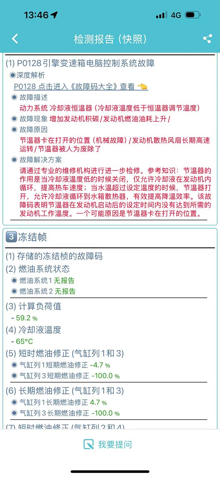

10月份的时候,因为节温器故障,把BJ80用板***去了修理。
我用的网上几十块钱一个OBD II读码器,还挺好用,有的故障不用管,涉及硬件的我才去处理
其实节温器故障,不影响车辆驾驶,只是每年的车险里含的12次救援拖车服务,不用也是浪费了。

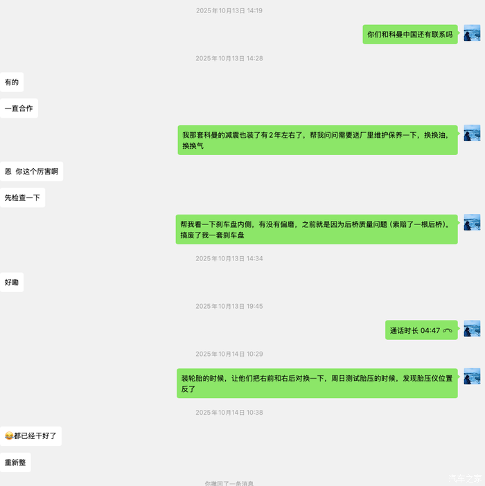

修节温器的时候,我跟店总说,让技师检查一下装了2年多的减震,是不是需要维护一下。
但是最后看账单,记录了把2个轮胎对换,但是没有检查减震的项目,显然是没做。
我的意想中的检查减震,是把减震拆下来,检查一下压缩、回弹的功能是否正常,有没有漏液的情况。因为我这车,并不用于越野,使用强度不高。

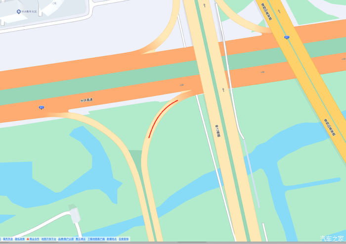

车子修完开回来之后,有一天一早,我开车送媳妇去机场,在过弯的时候,感觉到了一丝侧倾的危险。
由南向东,进外环高速那条红色线条,是当时的驾驶轨迹。

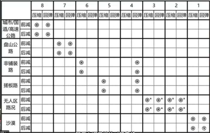

虽然说是越野车,但是基本不越野,都是城市铺装道路驾驶,调的都是最软的那一档。过弯的时候,倾侧角度能到14-18度左右,偏软的调教就不合适了;
网上教程推荐的调节数据,回弹和压缩都是8

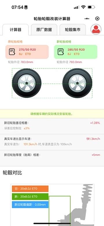

当时店家给了我2个285/50R20的轮胎选择,1号是倍耐力
我选的是2号,全进口的dunlop,我是觉得它胎面上的排水纹多,可能更适合多雨的上海
与原厂数据差异是1.28%,即便是在不改装的前提下,都不影响,何况增高了2寸。

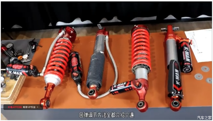

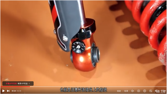

结合反思,我重新测试,调节了我现在用的科曼8段双调节的数值:回弹:前轮8,后轮8,压缩:前轮1,后轮8
我的考量是这样的:无论是BJ40,还是BJ80,都是软桥车,前软后硬,所以在城市通勤的状态下,后减震的压缩和回弹能有多软就调多软以提升舒适性。
但是前减震,我需要让它精神分裂,结合我的驾驶习惯,我把回弹依然调到最软,也就是8,但是将压缩调到最硬,也就是1。这样我之前遇到的一些问题,就被解决了。
之前遇到过,涉及车身姿态的现象有2个,1是刹车点头,2是过弯速度对车身姿态影响明显。
我个人的理解就是因为之前的压缩太软了。受力太敏感。
现在压缩阻尼调硬后,上述2个问题明显改善了,刹车不再有过于激进的点头现象,而过弯时候也不用再过分担心车身倾侧造成的影响了。
