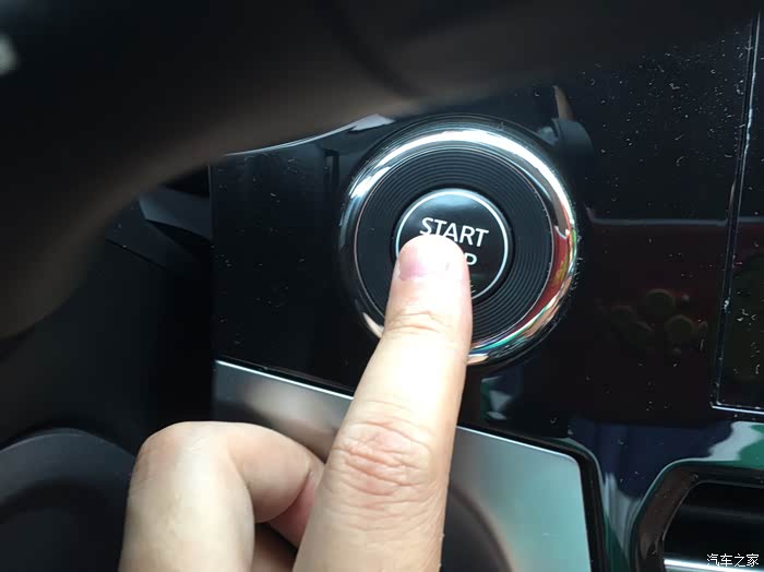

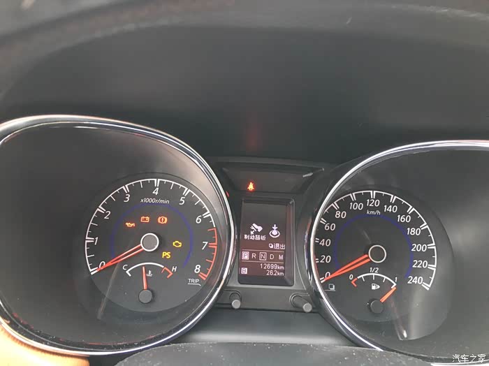

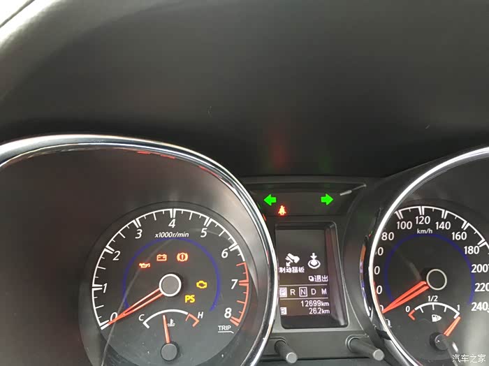

第一步,按下一键启动两下,仪表进入通电状态。机械钥匙车辆,请插入钥匙,ACC打到2档,仪表通电状态。
仪表通电状态

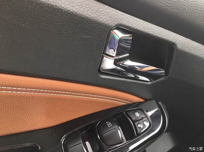

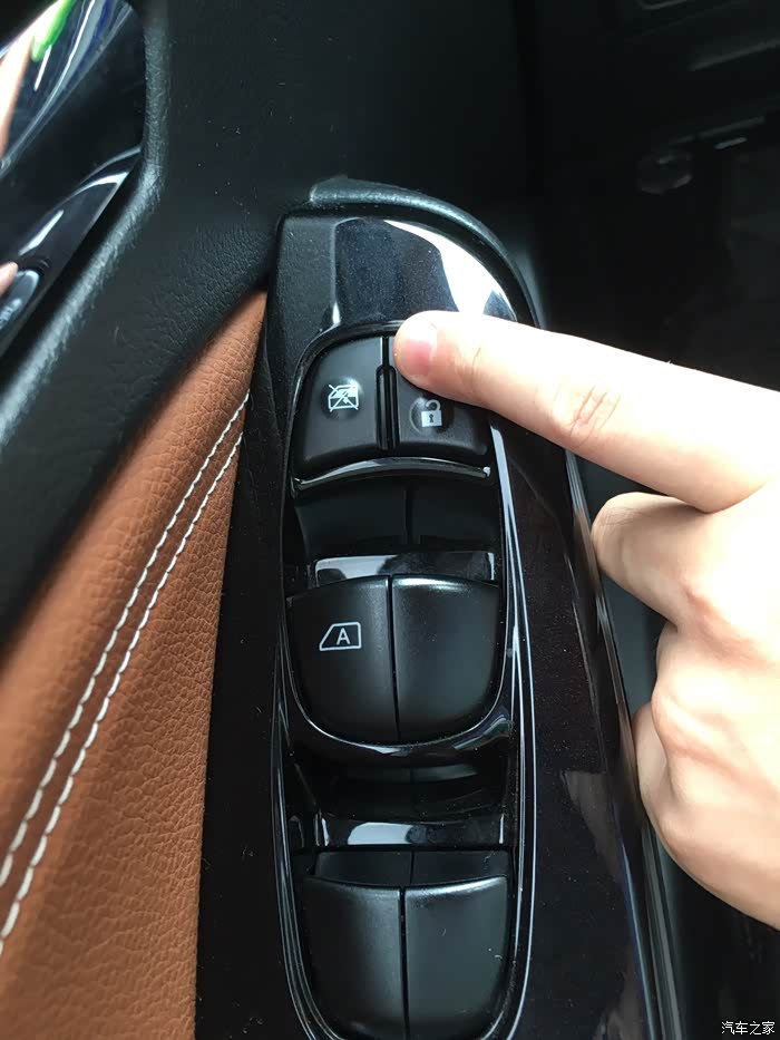

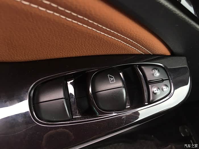

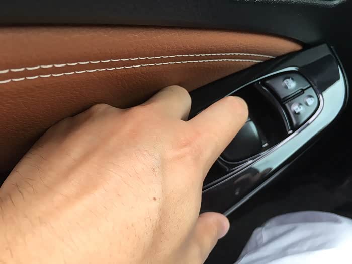

第二步,在20秒之内,按下锁车键5秒
车门变成锁车车状态。
这时,危险指示灯会闪烁两次,行车落锁功能激活。

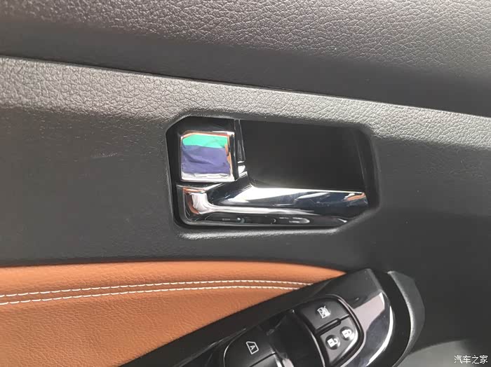

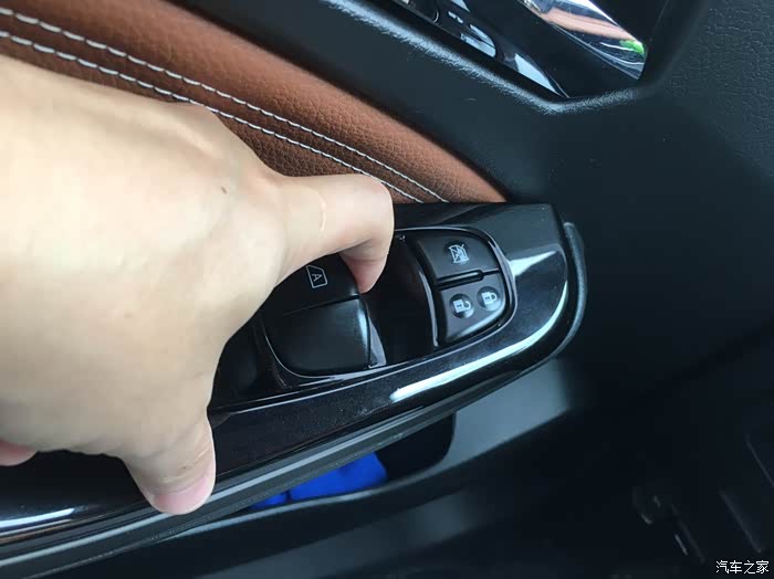

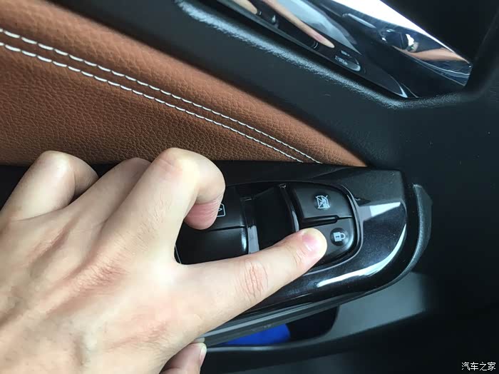

在20秒之内,按下开锁键5s
车门变成开锁状态
危险信号灯闪烁两次,停车解锁功能激活。

注意驾驶位带A字的按钮
20秒内将玻璃升到最高,保持5S
20s将玻璃降到最低,并保持5s

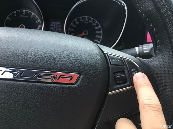

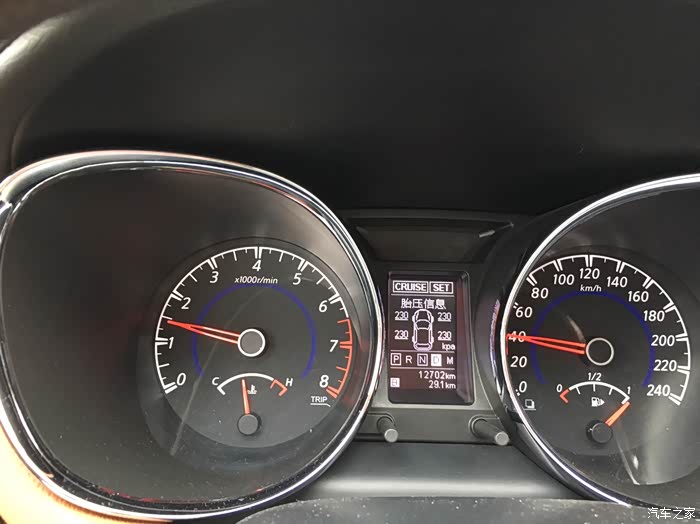

按下方向盘的定速巡航键
仪表会显示CRUISE

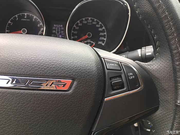

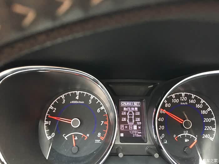

速度跑到60码以上
按下方向盘右边的set键,就可以解放双脚了

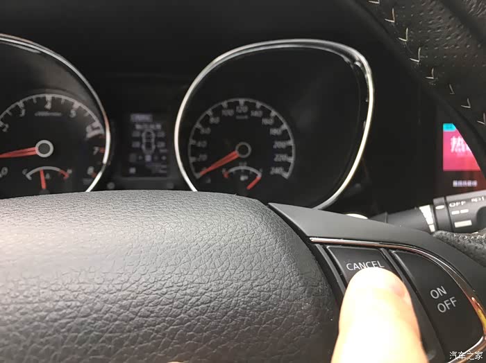

取消也很简单,按下方向盘的取消键或者轻踩一下刹车,定速功能取消。
方向盘的??键可以微调速度。
亲测40公里就能起作用。
