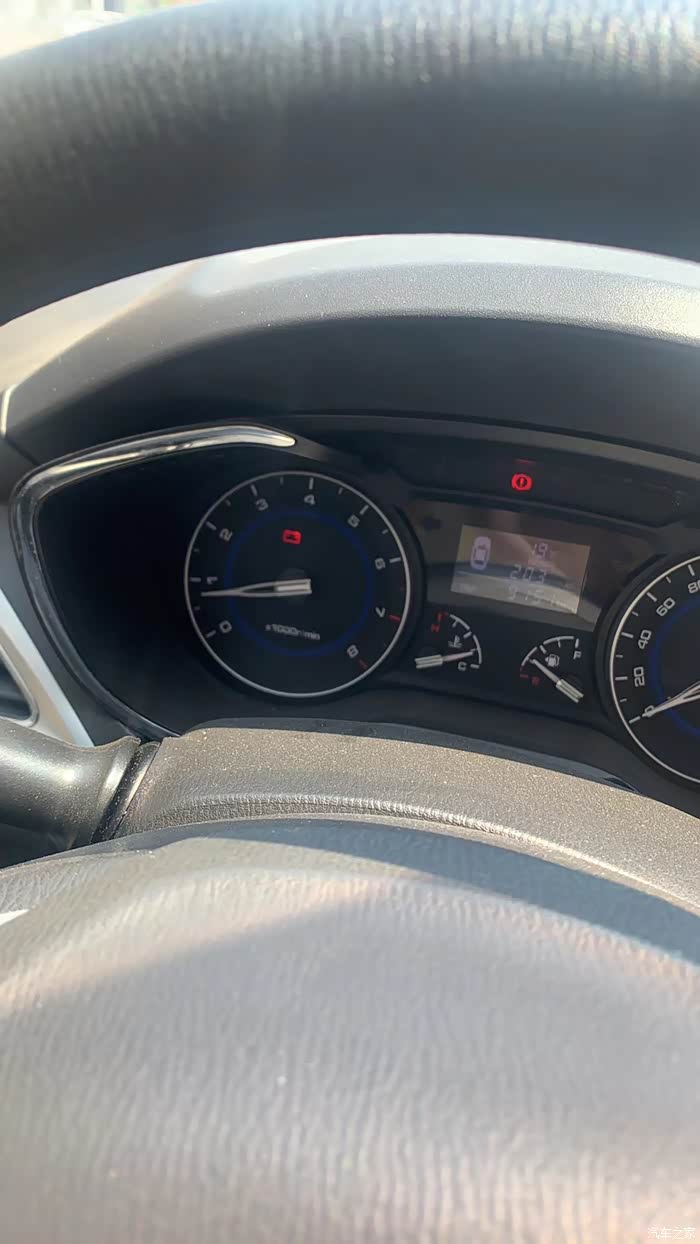

仪表盘上这个电池亮灯了是什么情况。油门超过2000多转的时候这个灯就会熄灭
维修师傅说我这亮红灯是发电机不给电池充电了。但是油门过了两千多转这个红灯就消了。如果不充电的话电瓶应该早没电了才对

2024-06-07 09:06:22
电池没电了吧

2024-06-07 09:18:21

2024-06-09 21:55:07
可能是电频老化了,低转速充不进电

2024-07-17 01:22:28
换发电机皮带,我之前的也是这样,特别是过水坑的时候就亮了,师傅说有水打滑了
