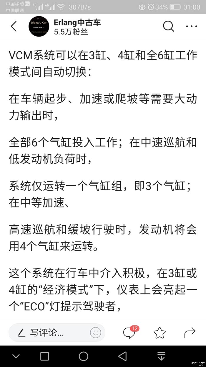

v6的变缸技术
本田歌诗图v6的变缸技术:
VCM系统可以在3缸、4缸和全6缸工作模式间自动切换:
在车辆起步、加速或爬坡等需要大动力输出时,
全部6个气缸投入工作;在中速巡航和低发动机负荷时,
系统仅运转一个气缸组,即3个气缸;在中等加速、
高速巡航和缓坡行驶时,发动机将会用4个气缸来运转。
这个系统在行车中介入积极,在3缸或4缸的“经济模式”下,仪表上会亮起一个“ECO”灯提示驾驶者,
实际试驾中看到这个灯亮得还是挺频繁的,
基本上只要一将油门抬起超过1秒钟,
就会立即进入ECO状态。系统的切换很自然,
ECO灯亮起和熄灭,你不会感觉到任何差异,
发动机声音和畅顺性也没有任何不同,技术做得相当完善。
