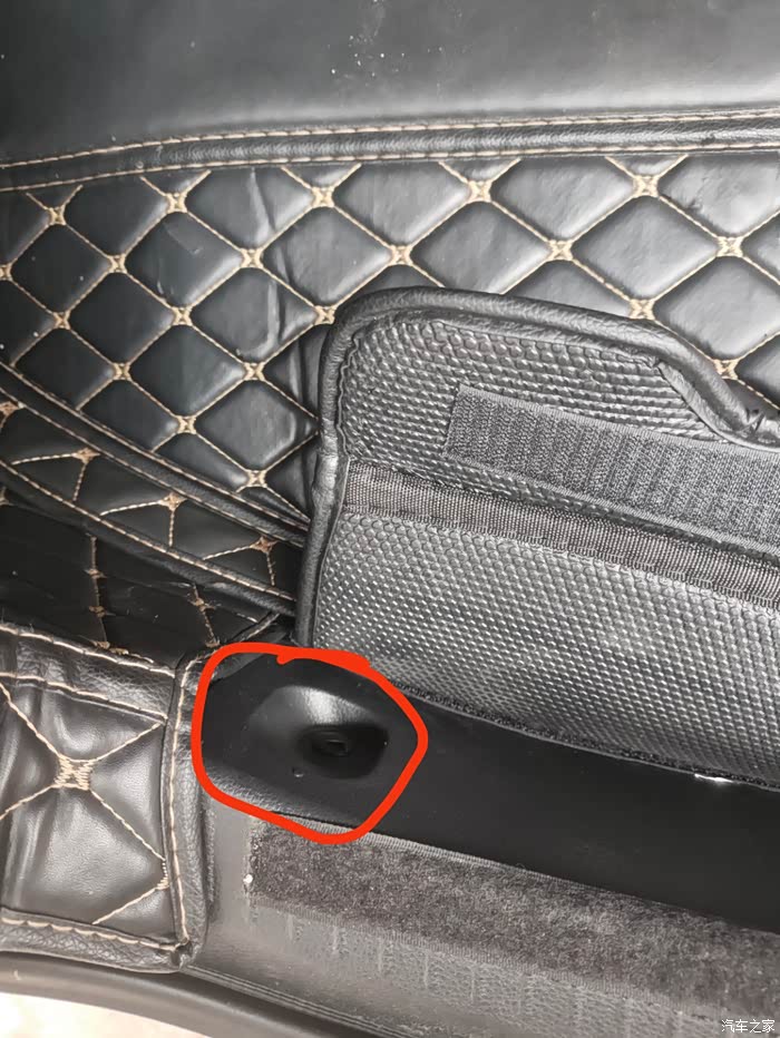

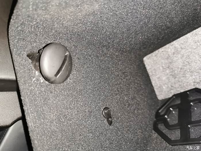

打卡副驾驶手套箱,左右一个大的螺丝,轻轻旋转就能取出,下面是跟拉绳,注意要和卡子一起取,不要至取绳子,不然不好安装。
这是大螺丝。

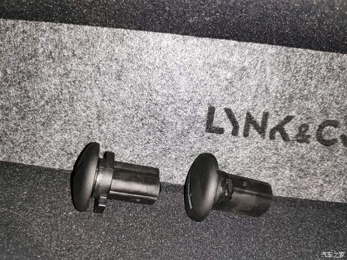

这是拉绳,我开始只取了绳子后来发现装不上
又取了卡子一起装。

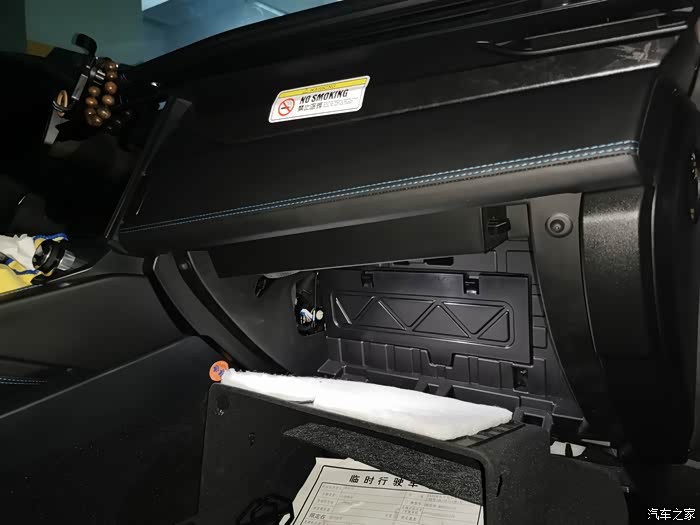

好了现在打卡手套箱,空调滤芯盖板就漏出来了。
两个盖板都是卡扣,扣开,拉出滤芯。

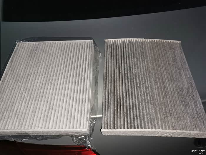

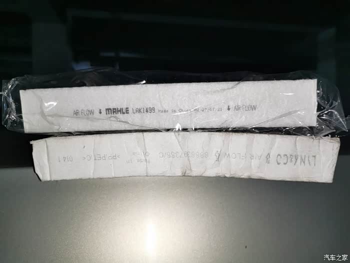

11000公里不是太脏
新旧对比
原厂的重量大些,马X的也还行。

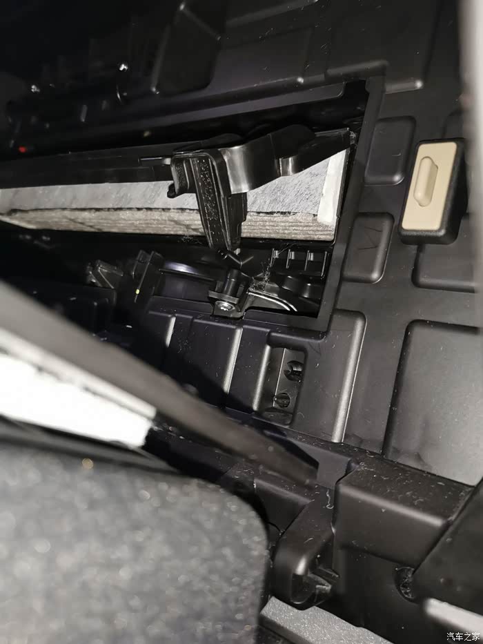

大哥,图片上的滤芯装反了,不知道你是不是后期补拍的。还有就是领克的滤芯托架是弯的,图片上也看得出来,一般的品牌滤芯边缘比较硬,不好塞进滤芯口,容易漏风。还是推荐原厂CN95滤芯,买的时候注意配件编号和外观细节别买到假货,当然价格也贵,在80-100元左右。
