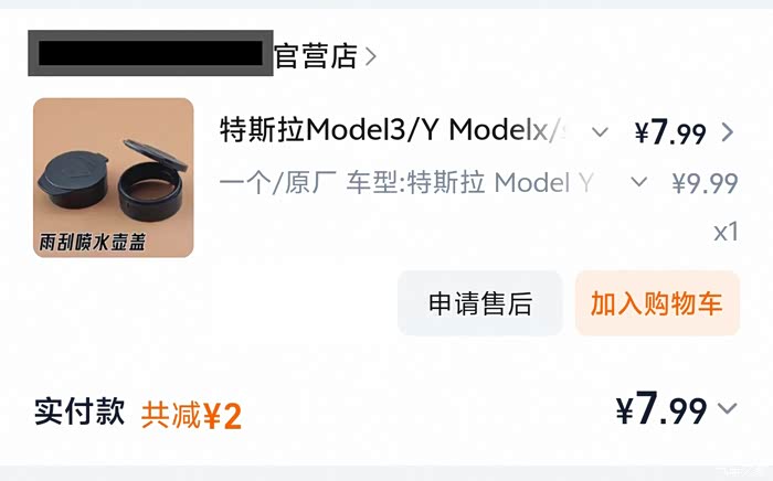

既然更换操作简单,自己在网上查找配件,还果真找到了配件的更换配件,只是属于非原厂的件,这类配件没那将就,直接下单,7.99元,不合适/无法匹配更换再到服务中心也不迟。

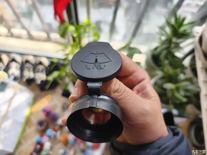

到货配件:Model Y雨刮水壶盖对比原厂件发现,新盖子上没有小气孔。
如果没有这个孔,喷水时壶内可能产生负压,影响喷水效果。
所以在安装前,我用小号螺丝刀在对应位置钻了一个小孔。
更换操作步骤:
(1)打开前备箱,取下上方的盖板。
技巧:在卡扣附近向上轻轻撬开。
(2) 用手拧下固定盖子的连接环。
左右拧动至松动后,向上取下。
(3)安装新的雨刮水壶盖。
注意:先对比新旧件尺寸,确认无误后再卡入。
(4) 装回盖板,恢复原状。

配件费用:7.9元
工时费:0元总
