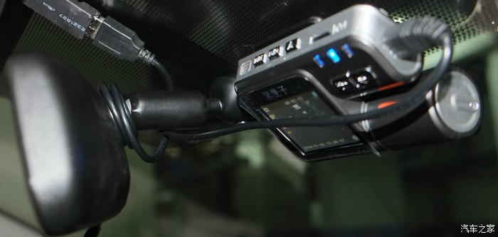

首先看效果吧,在后视镜上方引出一个USB电源,可以接导航、记录仪等,当然也可以给手机充电。
在这里接了行车记录仪,藏在后视镜后面,车内视觉良好。
使用效果:
当你拿车钥匙靠近汽车的时候,供电,行车记录仪开始工作;
当你关闭发动机、关闭车门后,行车记录仪会继续工作30分钟,然后断电,关机。

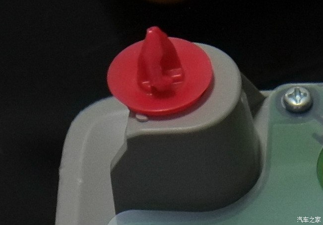

用废弃的公交卡,插到灯盘的一个角里,用力往下拉,有多大力用多大力,会“咯噔”一下……第一个角出来后,第二个就容易了。

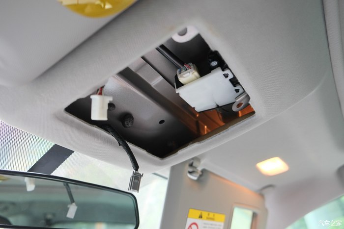

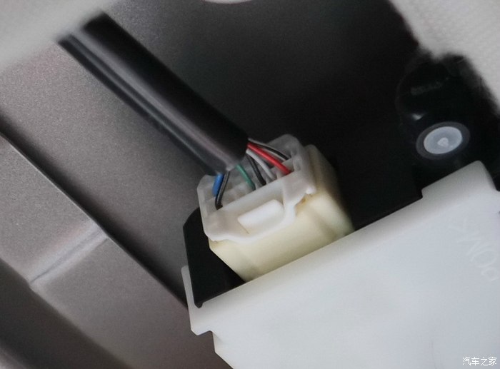

下面是拉出来后的车顶
要战胜的就是这个卡扣
看到一些朋友发的帖子,他们利用的是上图最右边的那一组线(还插着,没有拔出来),也就是控制天窗开关的电源。
但是我觉得在车内不方便操作,也不想破坏原车的线路。
选用这组线,好处是:蓝线可以始终有电,黑线可以随发动机。。
有时间我也想从蓝线再接一个usb口,这样关车门后,还可以为手机充电。

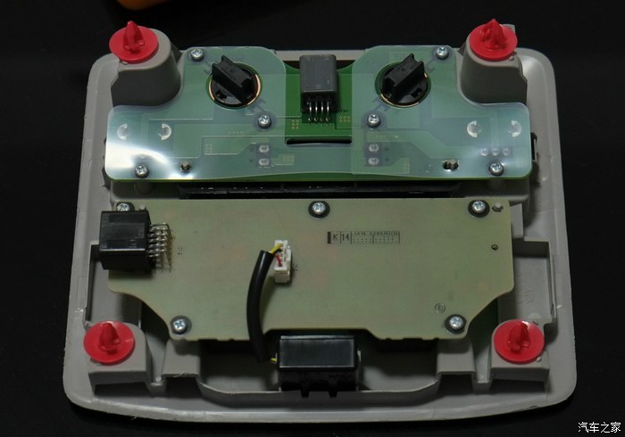

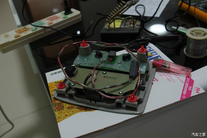

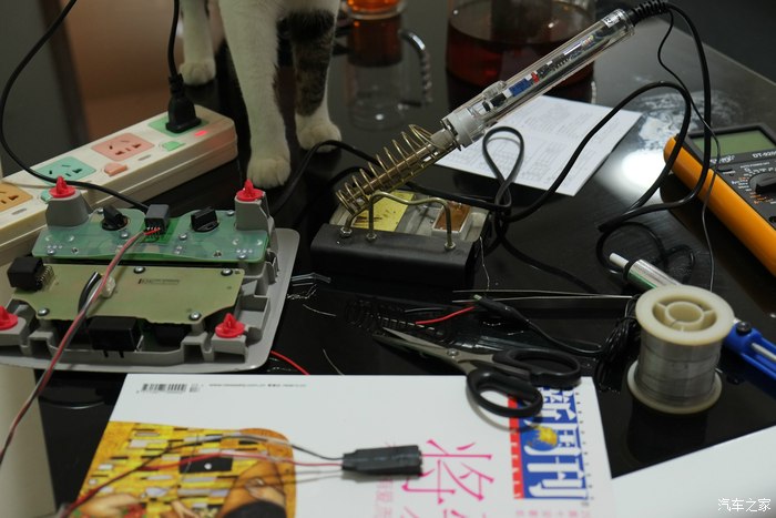

图方便,图操作容易,图不动车身,就打车灯的注意。好处是,摘下来可以拿到房间里操作,焊接等等。
如下图,是摘下的车灯
12V转5V的降压电路是在淘宝买的,还集成了USB接口,十分方便,只要能找准线路,直接焊接上去,就一切ok

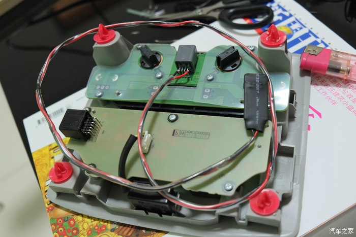

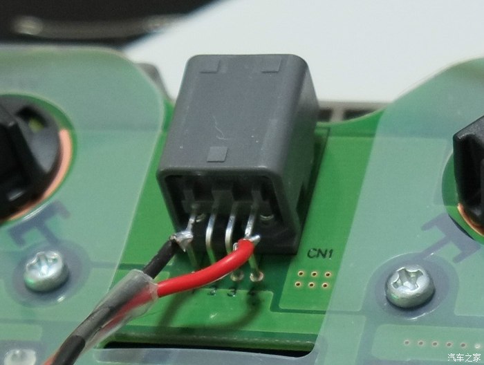

我万用表测试半天,选用了为阅读电灯供电的两个插脚。
下图是带降压电路的usb接头
想必焊接过程是不需要教程的,我自己锡焊技术也不好,所以,省略掉过程

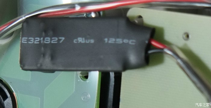

直接看焊接后的电路
看一下细节图,即电焊点,手工一般。。
工作环境乱糟糟,线上套了热缩管

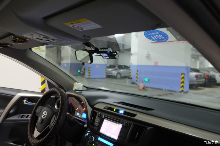

最后,将车灯装回去就行了。
所有操作都在车灯上,而不涉及车身的电路,感觉相对会安全一些。也方便了操作。

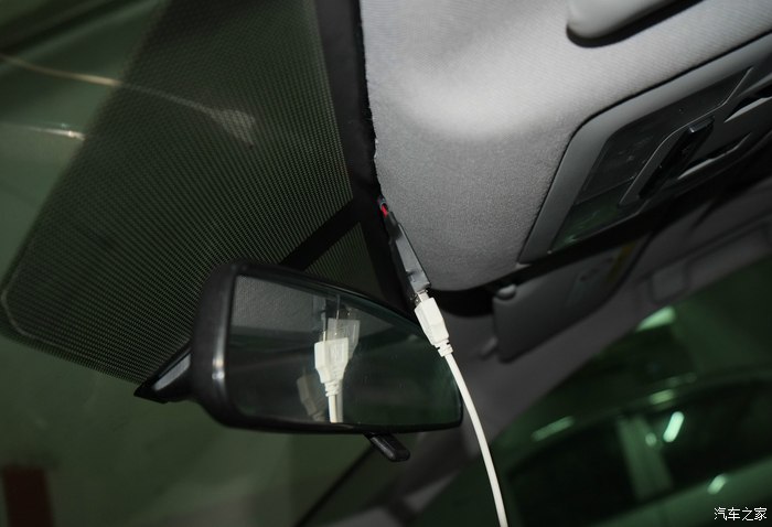

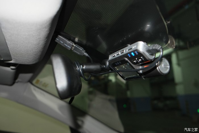

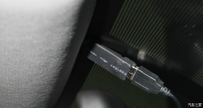

提醒一下,车顶材料和挡风玻璃之间有个缝隙,把USB头直接穿过去就行了。
……原本是车做工差,但这缝隙居然也有好处。。。
走线如图,插着usb分线器的线
换个角度,换记录仪的线
安装记录仪后效果如图

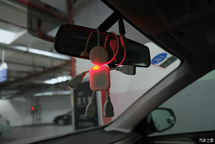

我不确定选用的电源会在多久后关闭,想测试一下。就找了个USB分线器,它上面有灯,通电会亮。
于是关车后,等了十分钟回去,发现灯依然亮着……
等了二十分钟回去,发现灯依然亮着……
等了三十分钟回去,发现灯依然亮着……
等了五十分钟回去,发现灯依然亮着……
等了六十分钟回去,发现灯依然亮着……
后来发现,原来你要你手里拿着钥匙,靠近车门的时候,灯就会自动亮。。。。
于是把钥匙放的远远的,
等了十分钟回去,发现灯依然亮着……
等了二十分钟回去,发现灯依然亮着……
等了三十分钟回去,发现灯终于关闭了
瞧尴尬的usb小人
我的记录仪质量一般,聊胜于无的的感觉。考虑要不要把后视镜换成导航记录一体机。
记录仪的电源线长,我把它绕在了后视镜的后面。
