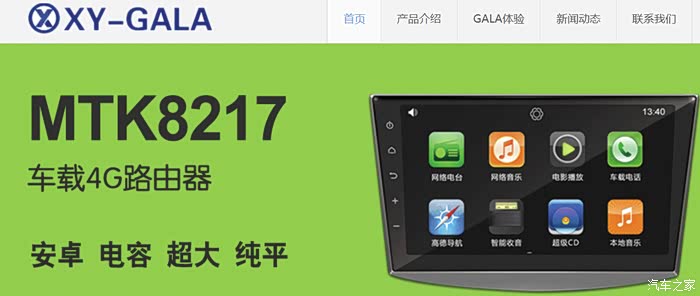

多说一句,现在国内导航屏幕基本区别不大都是一个长相,方案商有几个,比如掌讯/诺威达/鼎微/恒晨/沃特沃德/仕腾等,这些方案商提供的是安卓软件的定制和接口的定义。
另外还有协议盒品牌,比如睿智诚,淘宝关键字协议盒很多,协议盒我理解就是行车电脑和导航之间的翻译官和传话人(说错了请大家纠正我)。
掌讯官网截图

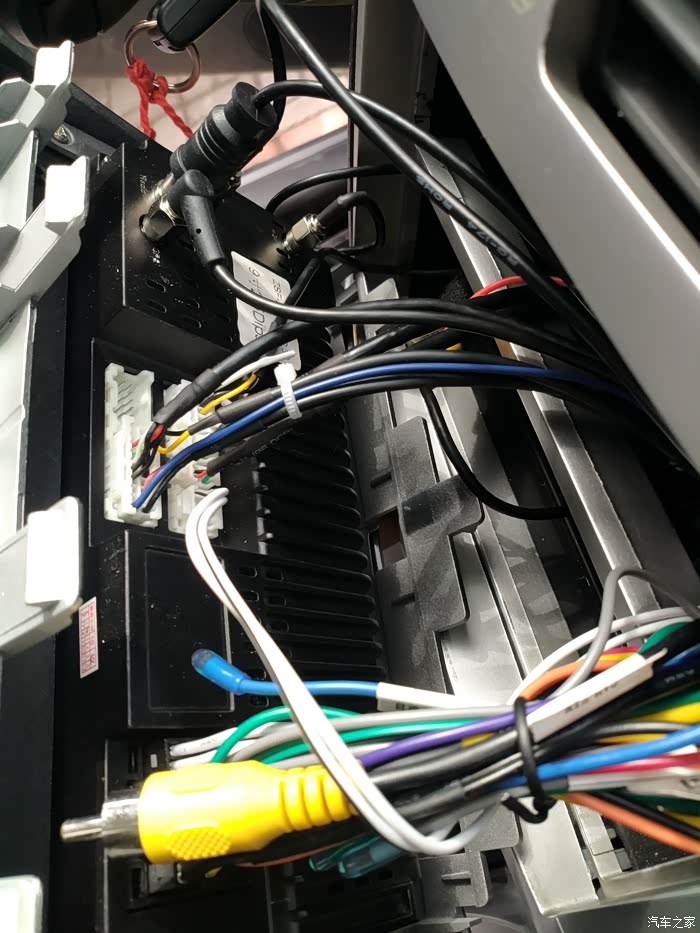

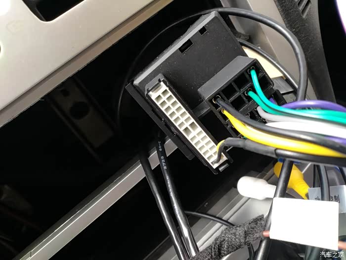

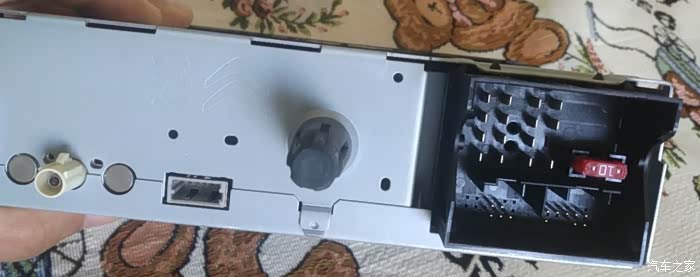

1. 无损安装,全部对插不破线,连原机头下面的横梁都不用拆掉
原机头的横梁不用拆掉,也可以装上导航
横梁不用拆掉,各种线头对插不破线

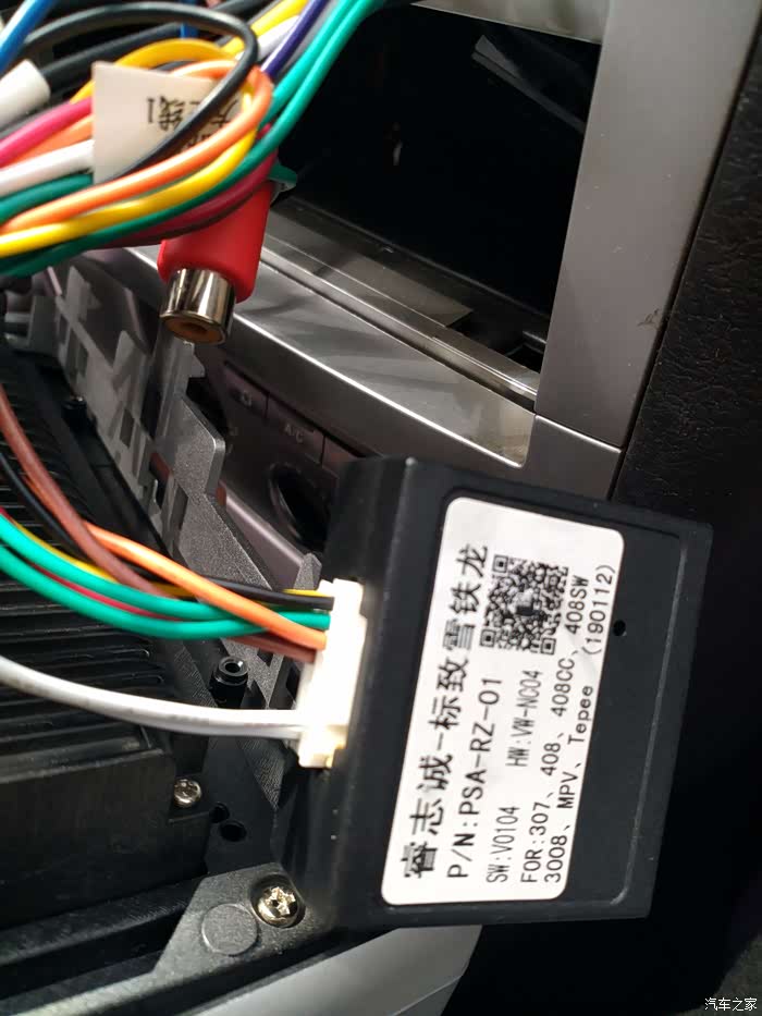

协议盒, 协议盒我理解就是车子和导航之间的翻译官和传话人,把车子的语言翻译成大屏懂的显示出来,比如车门未关车外温度,同时把大屏控制信息翻译成电脑懂的--控制小屏(说错了请大家纠正我)。
有种说法是只有中高配以上的车才能用协议盒,才能控制小屏和显示车门未关等,有待验证。我的车是可以的。
另外307只能用PSA-RZ-01的版本,其它标雪的协议盒虽然写着支持307但也不一定能用,有待验证。

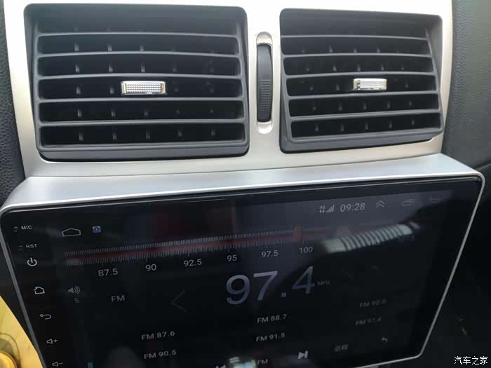

因为屏幕是9寸的,就是外观有点厚

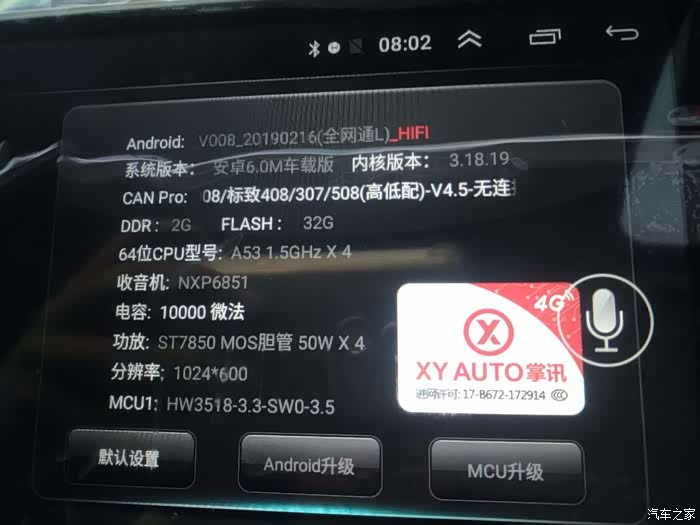

屏上正在放FM,大屏里有颗FM芯片,NXP6851, 品牌应该是恩智浦。

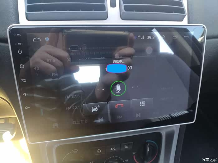

正面  蓝牙通话界面,其实坐在驾驶位上看不显厚
只要你的手机打开蓝牙,上车自动连接上,可以放手机音乐也可以接打电话。

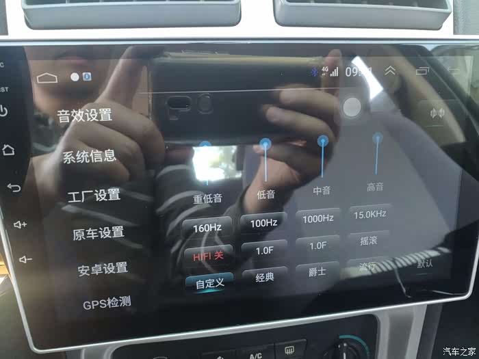

音效设置,听起来好像是好一点,但开了低音我总觉得声音忽大忽小音量来回飘,我对声音没要求,全部关掉

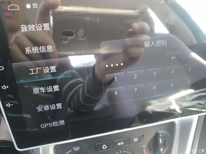

工厂设置密码8888,进入更复杂的大屏设置界面
这是工厂设置进入后的界面

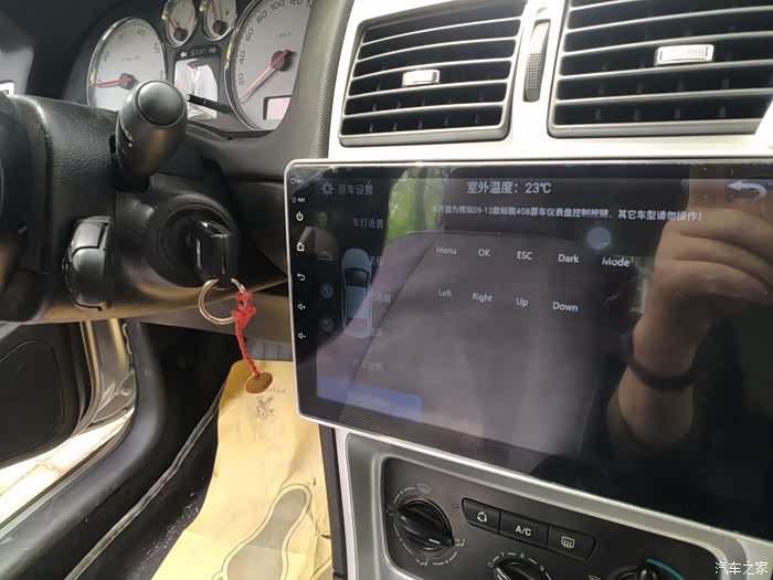

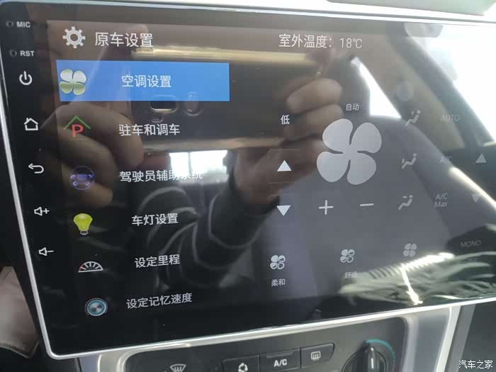

原车设置里,可以设置空调车灯巡航速度什么的,我的车绝大多数都不能设置,点了也不管用,估计高配的车可以用到(猜的),但小红屏是可以控制的。大家注意屏幕最上面的温度18度,跟小红屏上的数字一致。

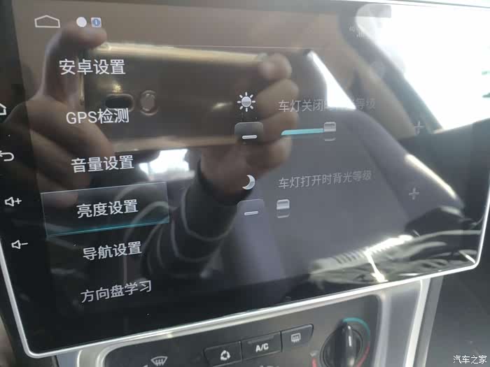

白天和夜晚屏幕亮度设置

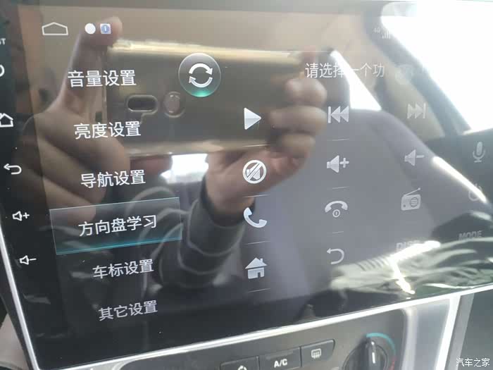

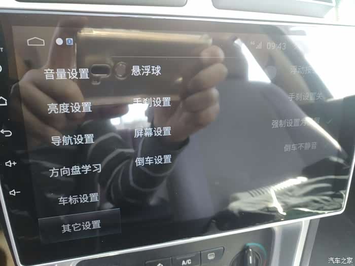

方控,我的车这个界面又不管用 音乐手柄设置不了不管用。
音乐手柄不设置这个也基本可用的(音量+-,上下曲,接听挂断电话),但想自定义设置按键功能,比如把音量+换成上一曲,这里是不管用的。

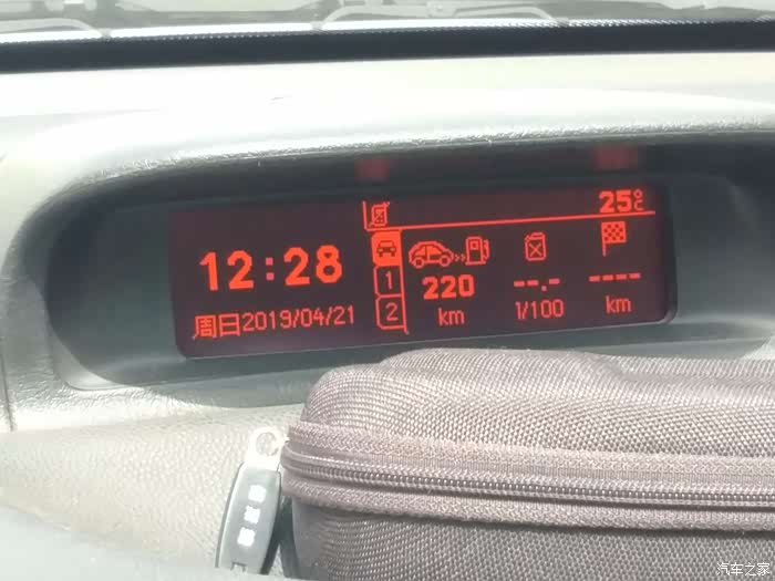

保留中文红屏,大屏可以设置时间

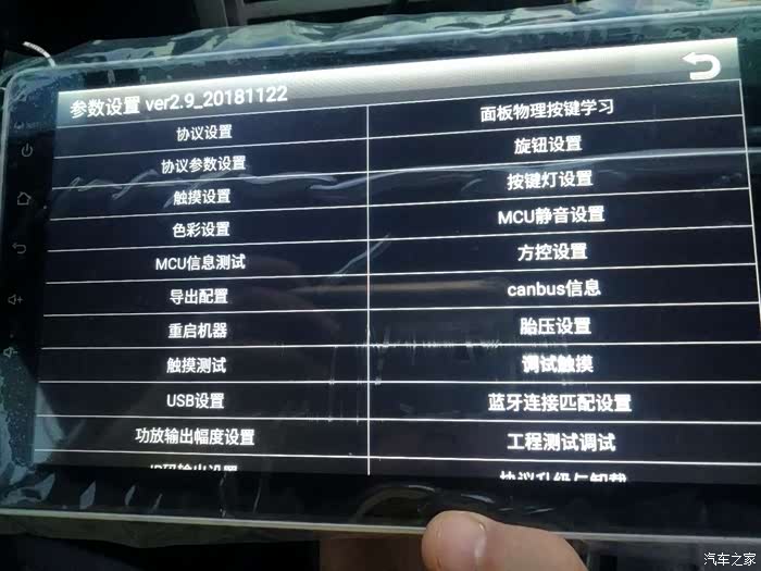

大屏导航的基本硬件信息,如图。也是掌讯方案的。

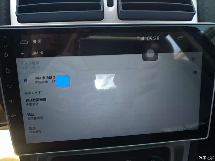

1. 首先这就是一个安卓的平板,跟小米平板一样,除了没有实体按键,安卓版本是6.0,功能可以有移动/联通/电信4G+WIFI+蓝牙。2G+32G
关于触摸手感,用习惯了还行跟手机一样。响应速度跟最新的华为P30比还是差很多,大多数软件响应速度不错,个别软件响应速度像上一代手机按一下要等半秒才行。音量大小上下曲等按完后没有任何响应延迟。

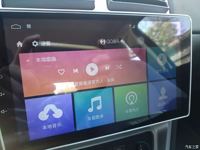

2. 其它不说了自由想像,你想装软件什么都可以,百度高德地图离线包随时更新,用网络收音机听异地的电台甚至国外的,用安卓音乐软件随时搜你开车脑中灵光一现的歌曲(注意安全)。   图片是QQ音乐车机版

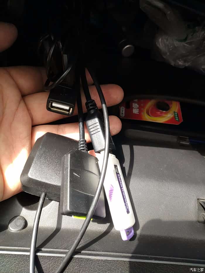

3. 接口丰富,两个USB,一个GPS,一个4G卡槽。4G天线被我放到再里面了,丝毫不影响信号。后排乘客可以用无线鼠标控制大屏,一个罗技2.4G无线鼠标也就50块钱,增加安全性, 我车上后排的人自己用鼠标放他想听的歌。
另外U盘或者大屏平板本地的歌曲不像RD45只能识别600多首,这个安卓大屏没有歌曲限制,我目前在大屏本地硬盘上放了1000首。

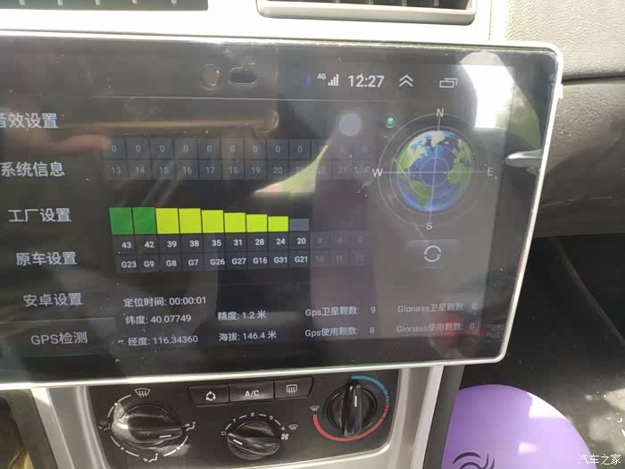

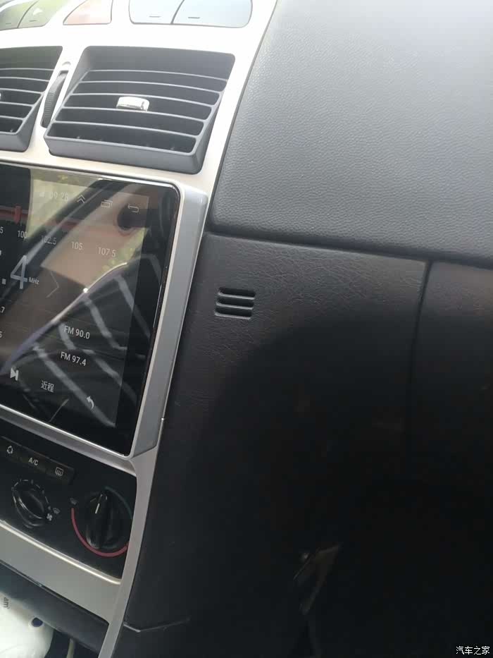

看论坛里的同学就把GPS模块放手套箱里了,我也照猫画虎,一样9颗星,导航界面显示GPS信号--强。平时的时候就是9-12颗星,完全不用走B柱放前挡风玻璃下。

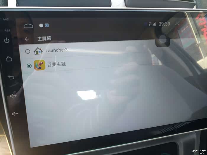

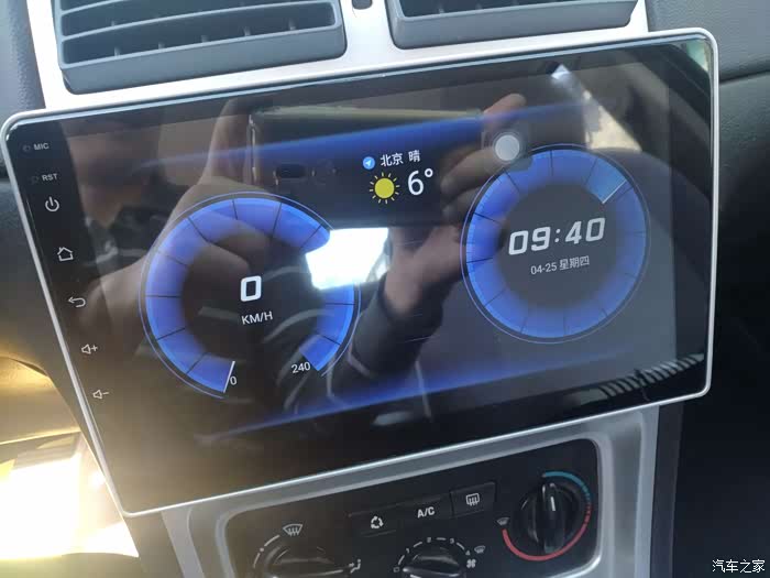

既然是安卓,就可以随便装,装了一个百变主题 车机版

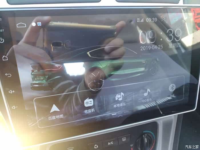

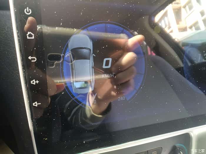

主界面是介样式滴,(请忽略明媚的春光)
待机界面是介样式滴

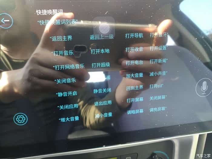

1. 语音控制,这个比较有意思 ,有很多热词是不用唤醒直接说的。比如,正常行驶在路上大屏正常放歌的时候,你可以直接说热词:关闭屏幕,增大音量,下一曲,打开音乐,打开收音机,关闭收音机等,语音软件会自动识别并马上执行。
但太复杂的要先说“欢欢你好”,比如:欢欢你好我要去国家图书馆,语音软件会识别并打开导航找到国家图书馆。简单操作不需要手指,不过我还没用熟,感觉跟语音软件欢欢说话还是要用中气洪亮的声音讲话,正常人与人交谈的语音音量好像欢欢识别率差(有待进一步尝试)。
用了一段时间后最常用的功能:导航+放歌 基本可以不碰屏幕了,确实方便。
语音软件热词,不用唤醒语音软件直接说就能识别。

1. 音乐手柄有一个键不起作用,就是中间的滚动键。大屏里明明有方向盘学习,但学习不了,不管用。请知道的同学告诉我,谢谢。(有同学告诉我方控是通过协议盒控制的,不能学习)
