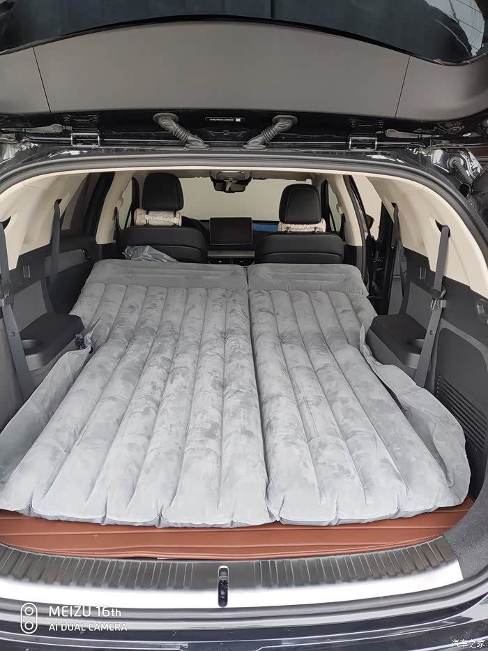

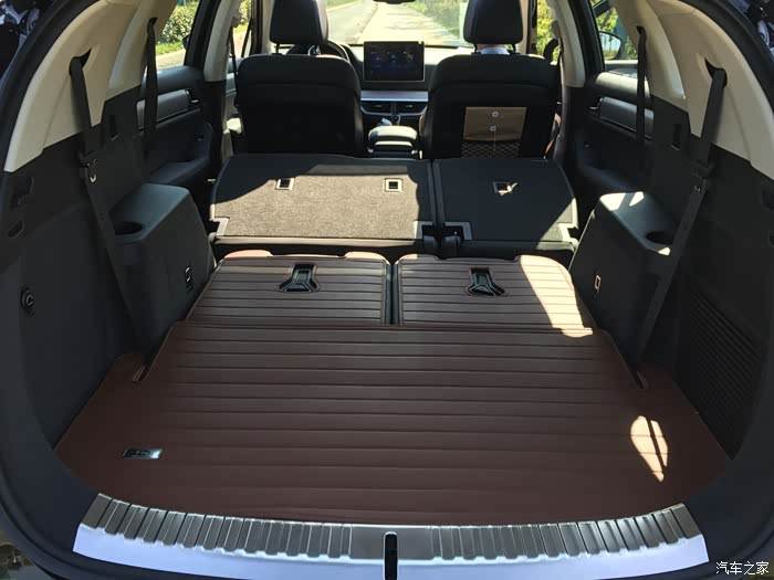

规划很久的西藏行,终于提上日程了,川进青出全程9900公里,历时20~30天。疫情宅在家的一个多月,把进藏用品全部采购齐全,只等五一后出发。如若不是疫情延误工期,我现在应该在路上了吧。车贴已就位因为时间充裕,准备床车出游,哪里景好在哪里驻车休息,唐后两排座椅放倒就成了一张1.1×1.9的大床空间确实不小,睡两个人戳戳有余车载气垫床安排上

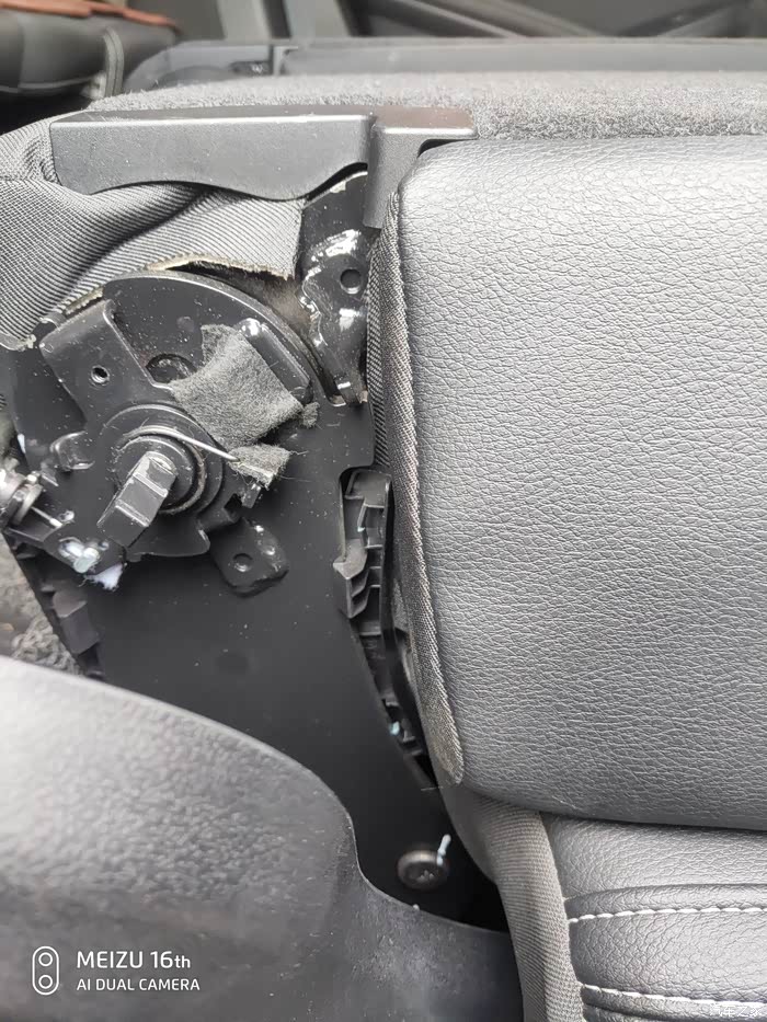

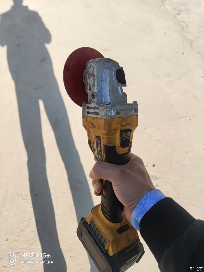

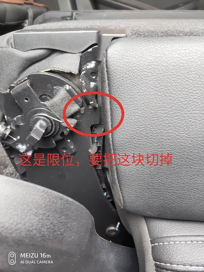

唯一不满意的就是第二排座椅放倒有个斜坡,偶尔睡一次还好,经常睡肯定不舒服,在论坛泡了很久,看了不少技术贴,才知道椅背放不平是因为座位里面有限位,放倒到那个点被卡住了,最直接的办法就是把限位切掉。既然找到解决办法,拿上家伙事,开整。电动角磨机,十字螺丝...

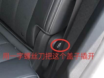

外壳拆掉的样子,面只有1个螺丝,卸掉使大力掰就开,里面的卡子大半都掰断,外壳合拧紧螺丝不影响。???请教,外壳上只有一个螺丝?在哪个位置?
