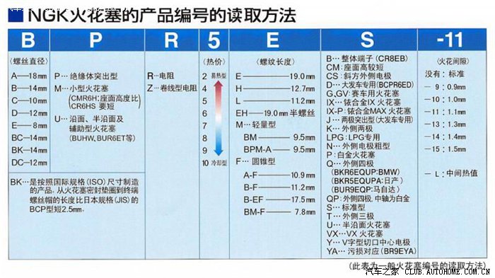

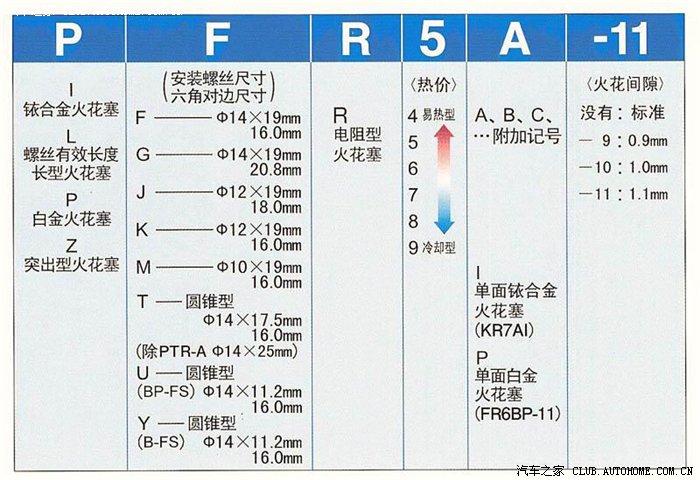

最近换了火花塞,因为不懂型号,买错了火花塞,不是不能用,只是导致仪表灯跟指针出现故障,哎,网上找了找资料才知道是咋回事,把NGK型号的资料发给大家,让大家学习一下,顺便自己也学习学习!
4G13的发动机原配的火花塞的型号是BKR5E-11,按照表中的解读就是,国家标准的电阻式,热值为5的,螺纹长度为19.0mm,火花间隙为1.1mm的火花塞,而我买的是BK5E,这火花塞不带内阻,所以对原车的仪表指针跟仪表灯有影响,至于为什么有影响,什么原因,什么原理,我从网上也没找到相关资料,这个我会继续研究,以后有进展会来再告诉大家的!
