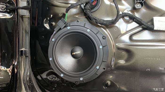

低配10喇叭的最简单,无损,提升大的改装方案:就是无损替换原车车门和仪表台的9个喇叭,之所以不替换后置物板的喇叭,因为车门使用了后装品牌喇叭,一般低音都比较好,所以也足够了。

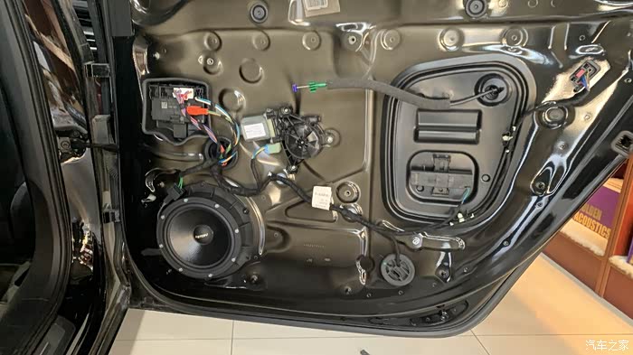

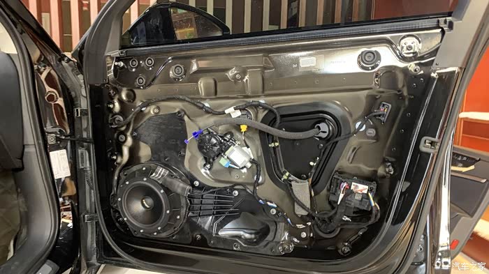

车门无损替换
前门本来是个8寸的支架,尺寸是6.5寸的喇叭
接头可以无损对插的

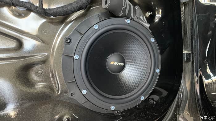

车门没有做隔音,感觉没必要

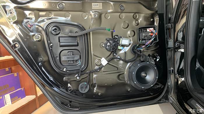

这个是另外一个门,两个车门中低音都是用的6.5寸后装喇叭
喇叭安装细节,支架细节

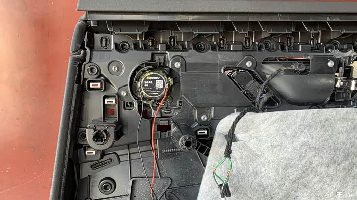

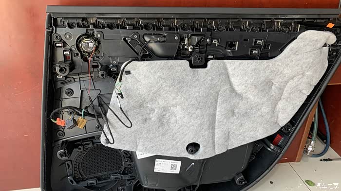

后门高音直接原位替换
后门高音自带分频器

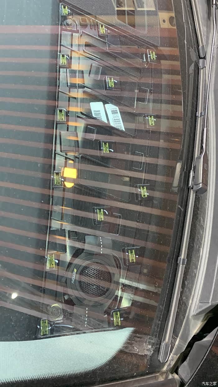

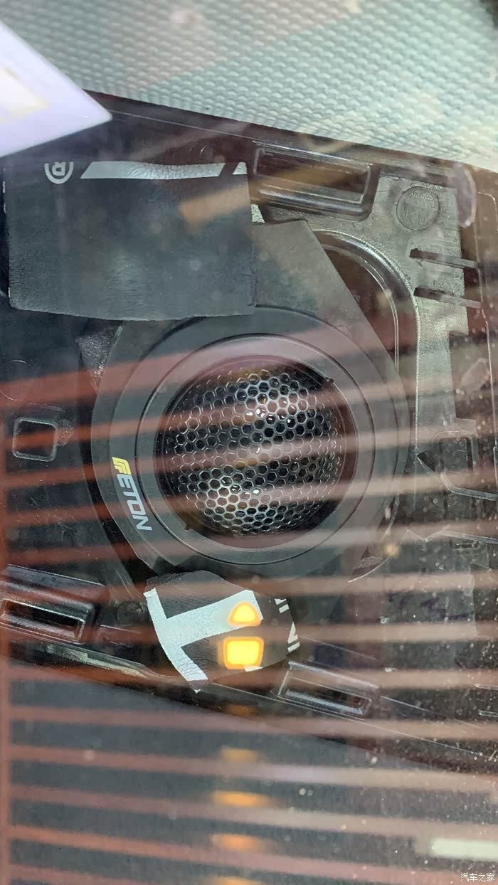

前门仪表台两边的高音也是无损替换
