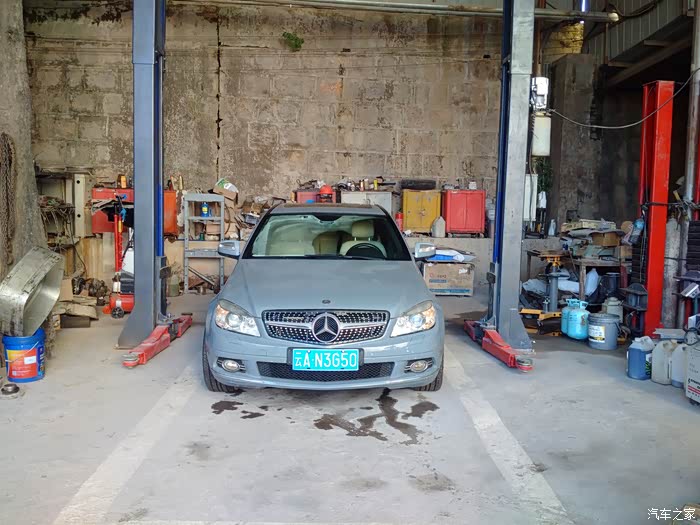

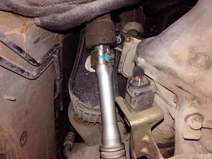

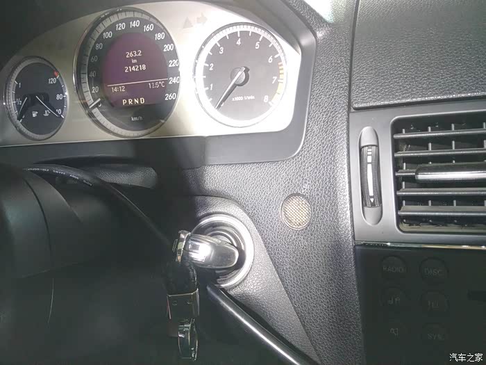

我有一个卖机油的兄弟,开了一台2008年的奔驰C200,这车行驶了21万公里,这兄弟特别念旧,发了财也舍不得扔掉这台老车,说是这老车好开;最近这台老车有点异响,过烂路的时候方向盘下部有异响,咯噔咯噔的,请我帮忙检查一下,说是修好了带我去大保健一次;我检查了很久最后发现是转向柱十字节那个伸缩轴发出来的;那有车友问,转向柱十字节跟转向锁有什么关系呢?事情时间这样的,换好了十字节,发现打火没有任何反应,仪表不亮,转向锁坏了;不知道是我倒霉还是这个卖机油的兄弟倒霉,看样子大保健挂的高。

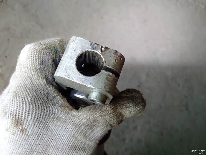

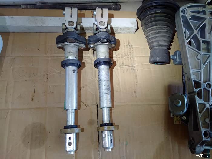

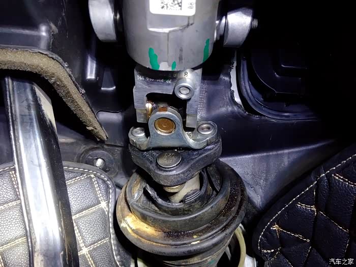

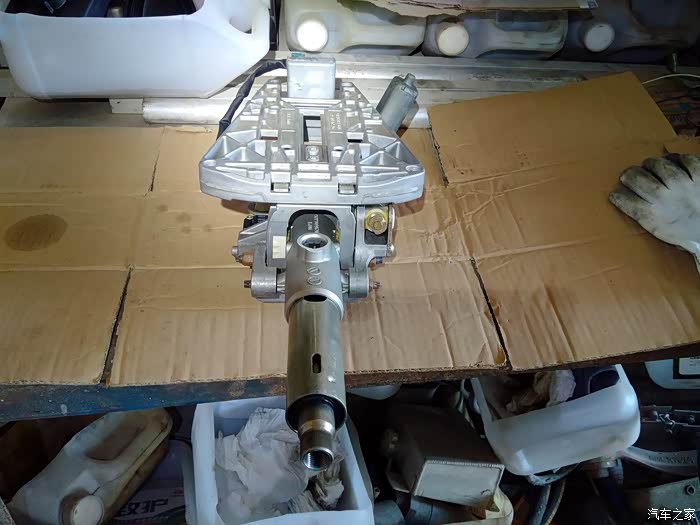

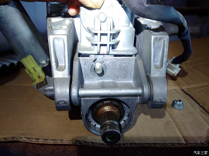

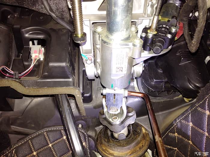

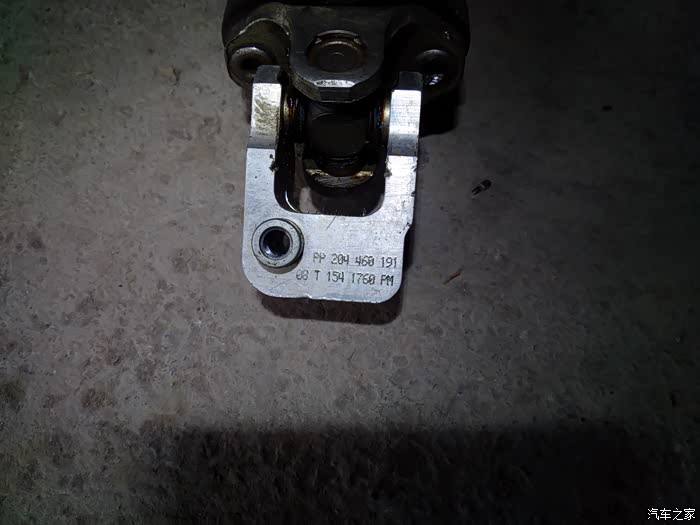

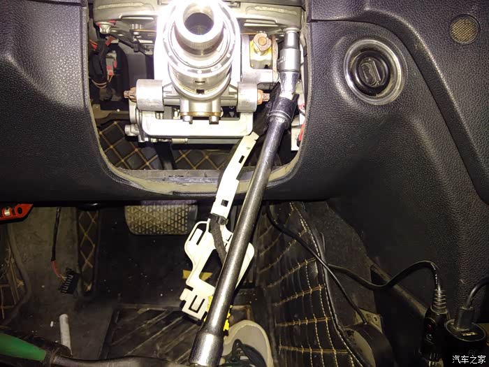

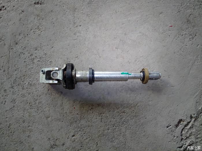

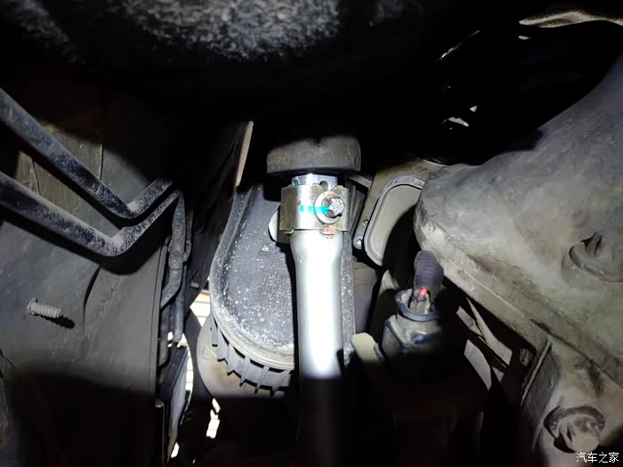

转向柱十字节倒是很好拆,上面一个螺丝下面一个螺丝。
下面的用E12的套筒拆。

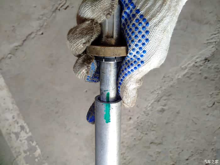

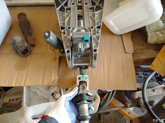

小黄鱼上面买的拆车件,不到一百块钱。原车的轴伸缩的部分的确松旷。轴的方向不同,有错误。
这是以前的前辈高人砸的,不是我。
车子开着来的,不能启动了总不能拖走吧,应该修还得修,发现问题解决问题。

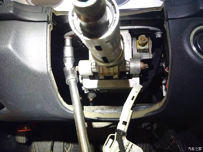

准备拆方向锁。

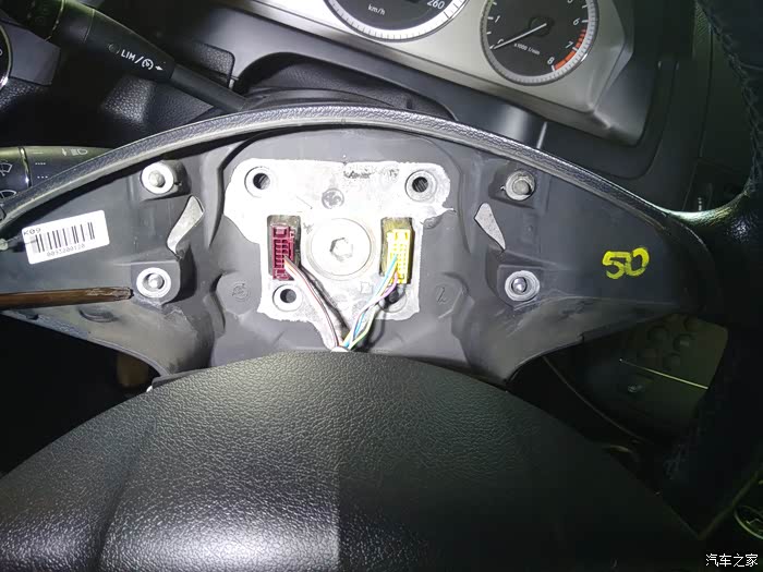

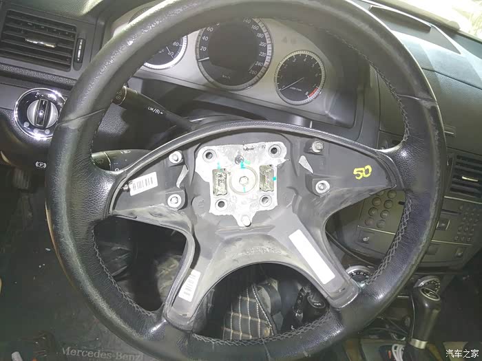

用T30的梅花拆掉方向盘下面两个气囊固定螺丝;
就是这两个螺丝,螺丝拆了不会掉出去。
拔掉两个插头。

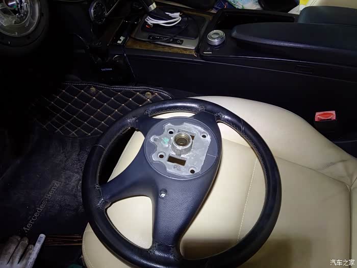

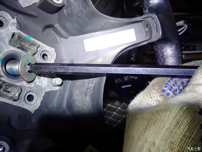

用M10的内六角拆掉方向盘固定螺丝。

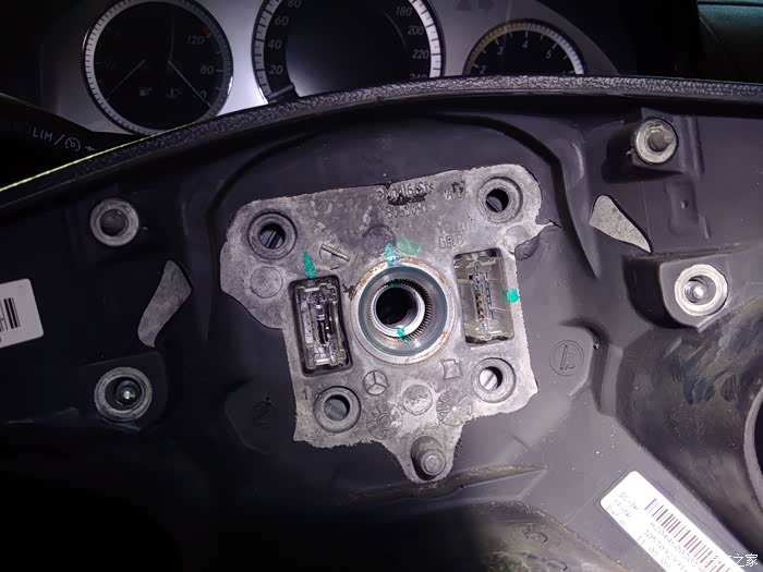

做上记号。

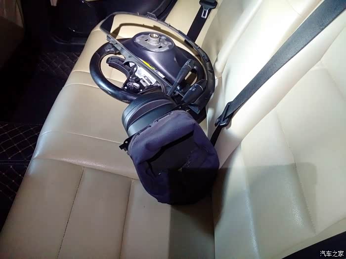

拆掉方向盘摆放好。

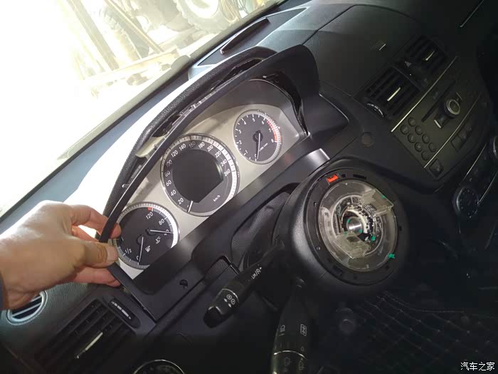

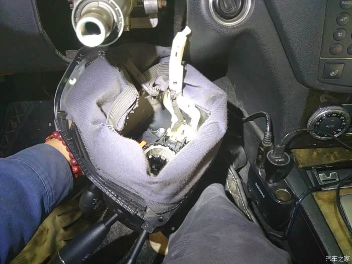

拆掉仪表饰板。

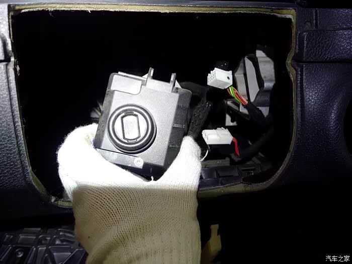

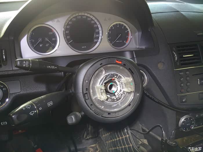

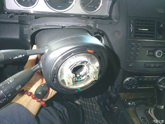

往上拔掉组合开关,没有螺丝,注意里面有一个插头。
把组合开关翻过来,里面有个黄色插头需要拔掉;

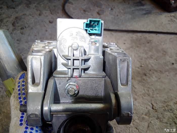

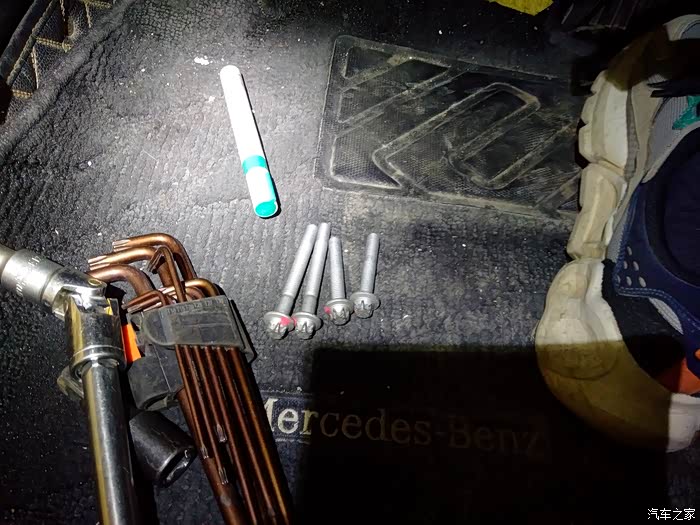

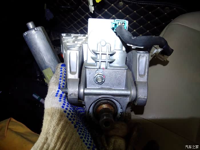

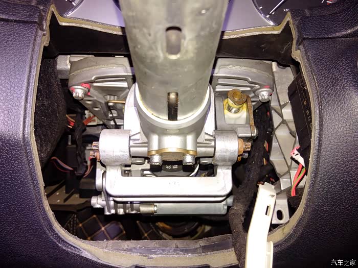

方向盘组合开关拆掉以后可以看到有4个E12的固定螺丝。
用E12的套筒拆掉固定螺丝。

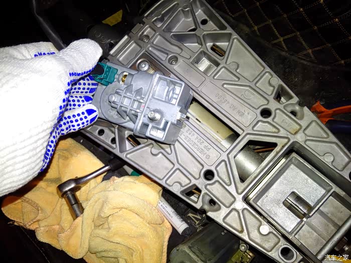

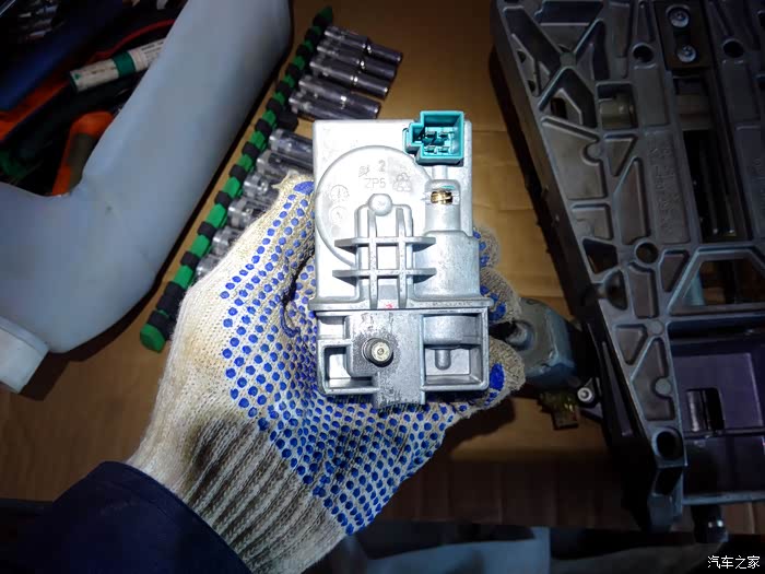

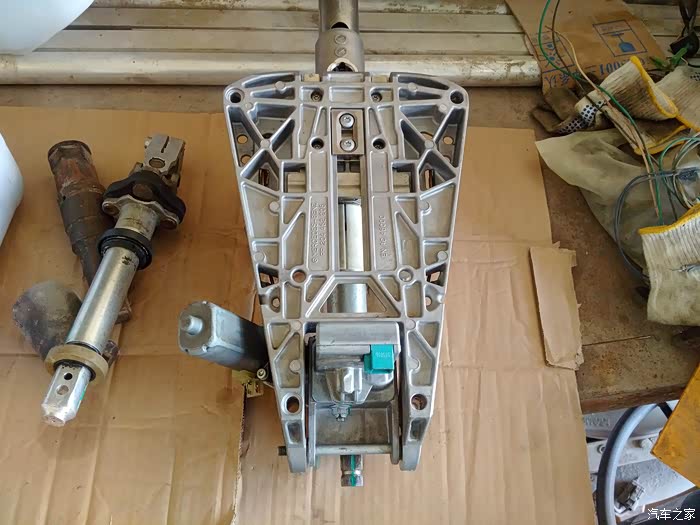

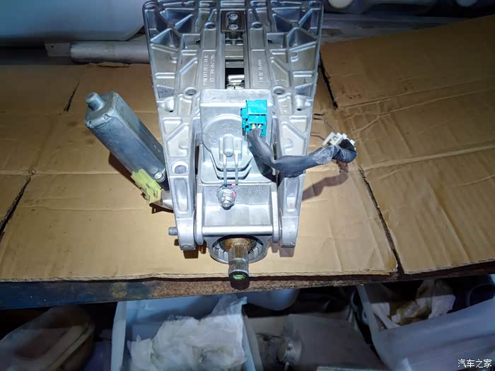

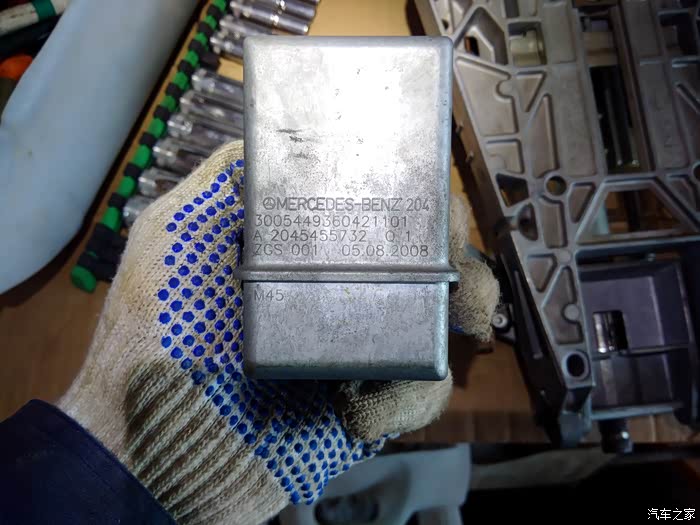

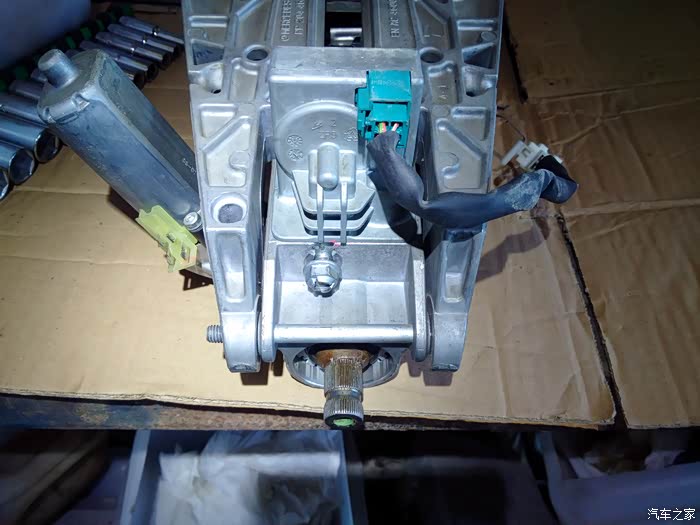

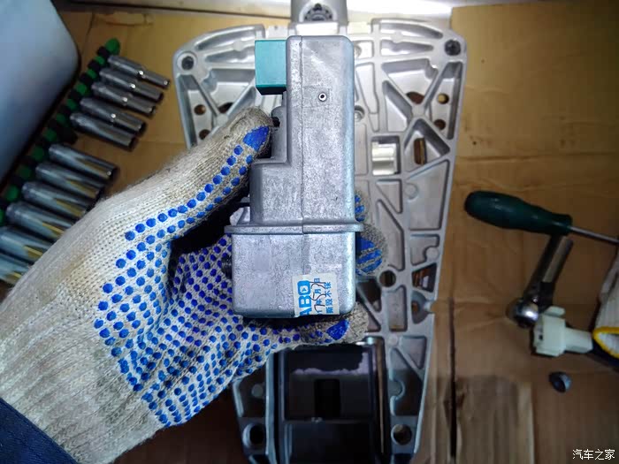

终于把这个宝贝疙瘩拆下来了。

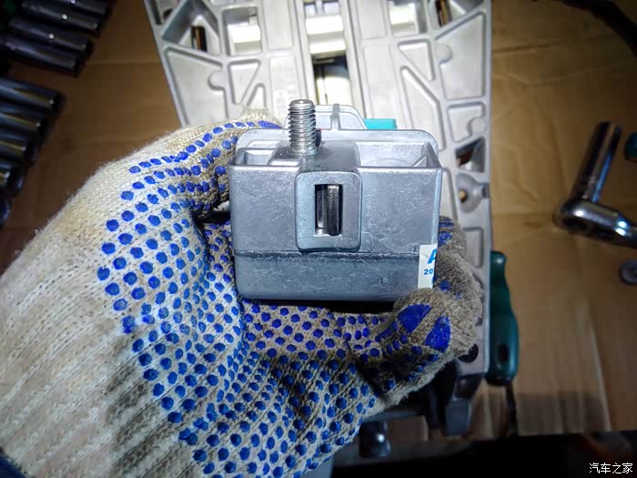

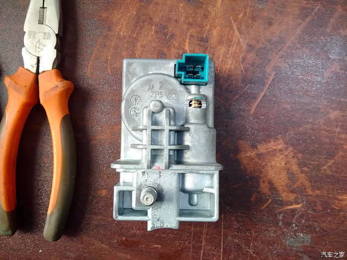

锁就在这里。

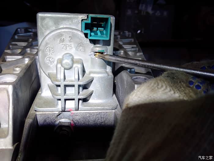

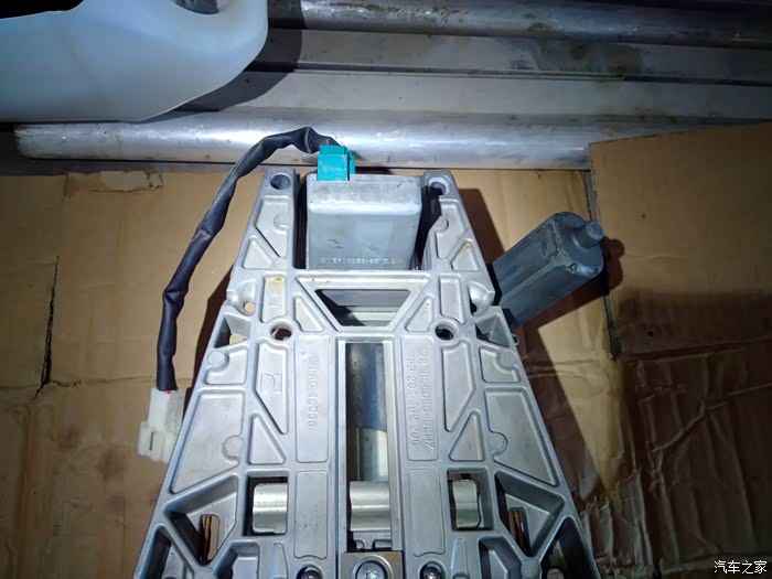

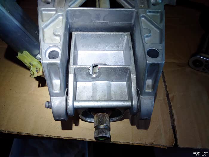

用13毫米的套筒拆掉固定螺丝,但是这个时候螺丝没办法按下去,还是不能取掉锁。
所以以前的哪位高手就直接把这个位置切开了。
需要用切割机在电机蜗杆的位置,切割一个缺口。
用起子逆时针旋转蜗杆,转到底,方向锁就缩回去了,缩回去以后,镙杆就可以压下去。

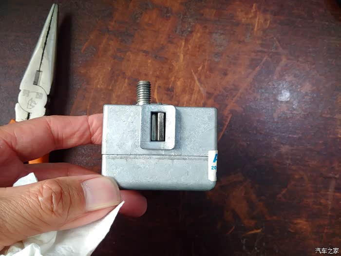

锁就是卡这个位置。

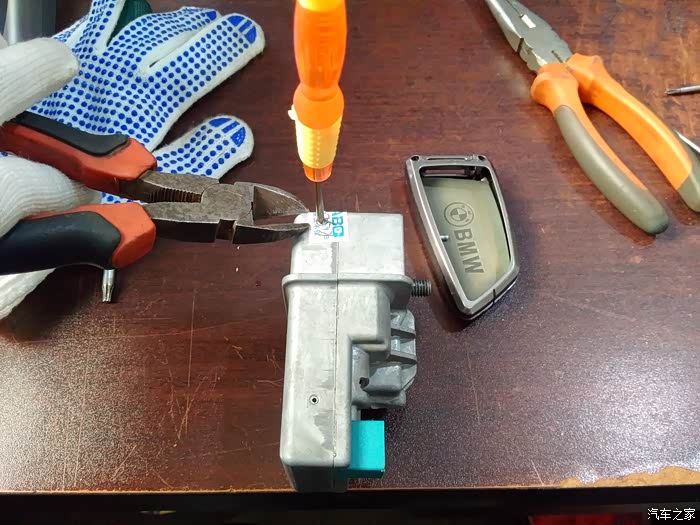

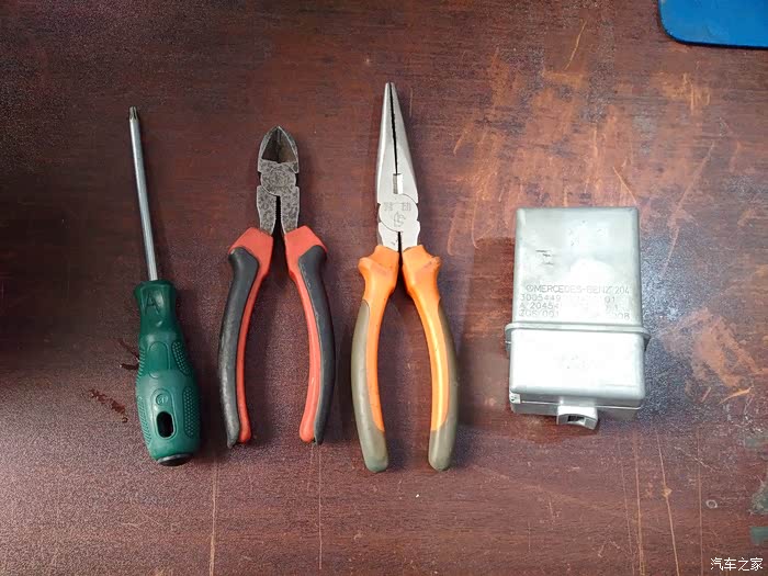

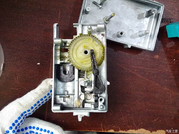

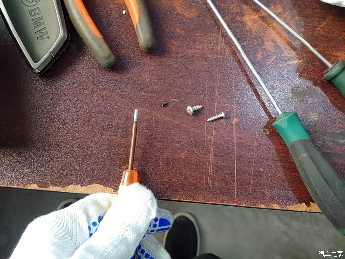

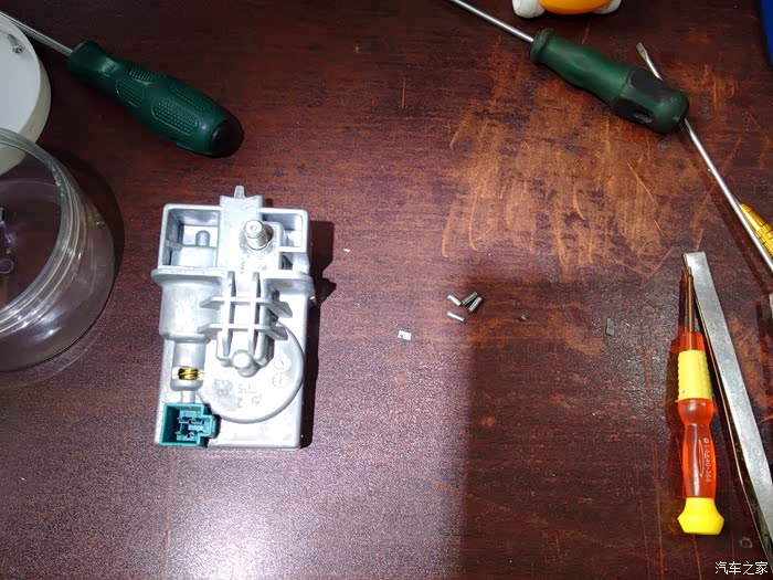

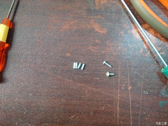

这个盒子想拆开,必须先拿掉4根空心销。我是用个刚好大小的起子使劲插到空心销里面,用斜口钳撬。
拿下来一根。
销子不是太紧。
打开了

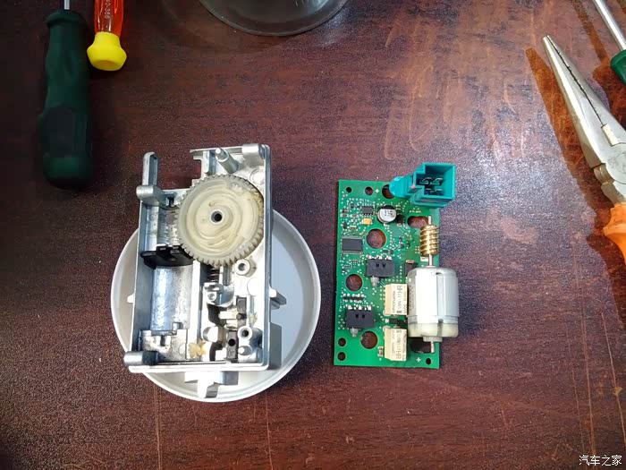

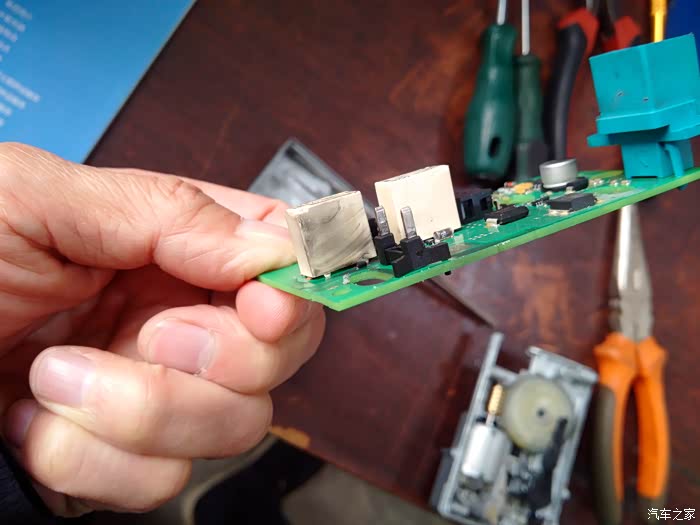

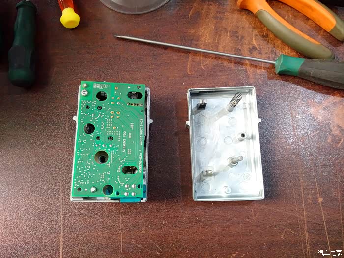

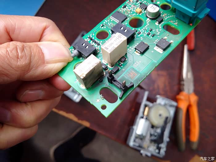

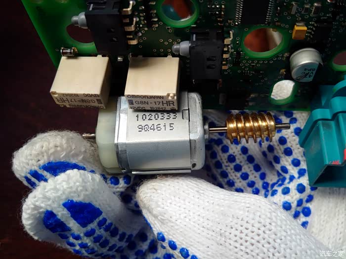

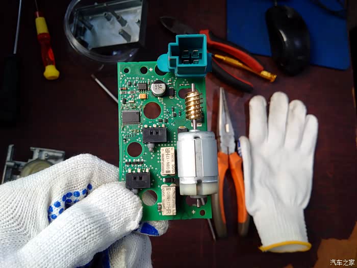

有一个自攻螺丝固定着电路板,拆掉螺丝就能取下电路板。
涡轮和机械连杆机构。内侧极限位置。
外侧极限位置。

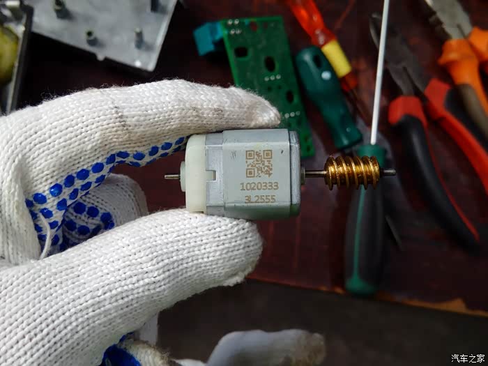

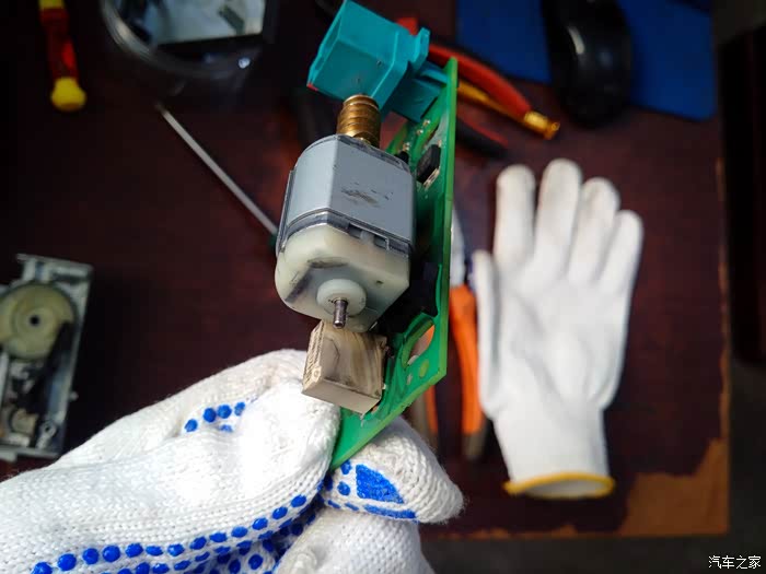

继电器的位置有发黑的情况,应该是电机有问题。

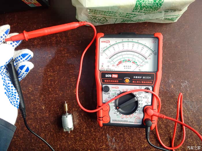

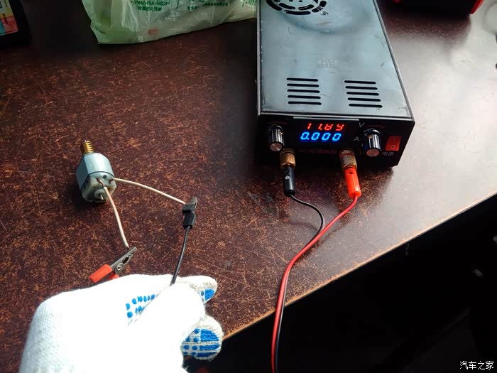

用万能表检查电机电阻。

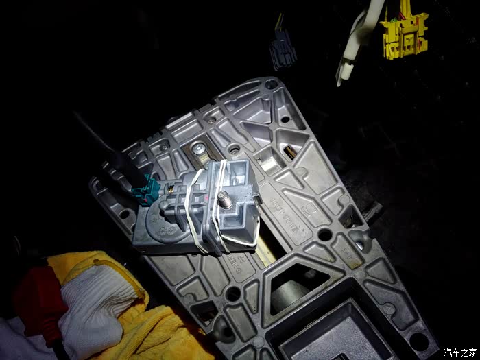

外接12V电源测试电机是转的。

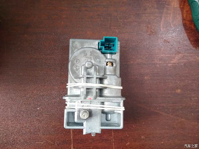

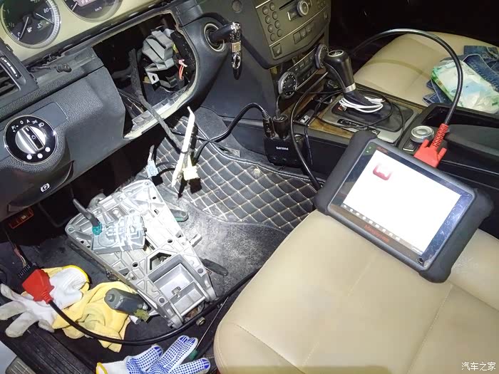

用橡皮筋先固定一下去车上做实验,看看是不是其余什么问题。
再次安装好到车上做实验。

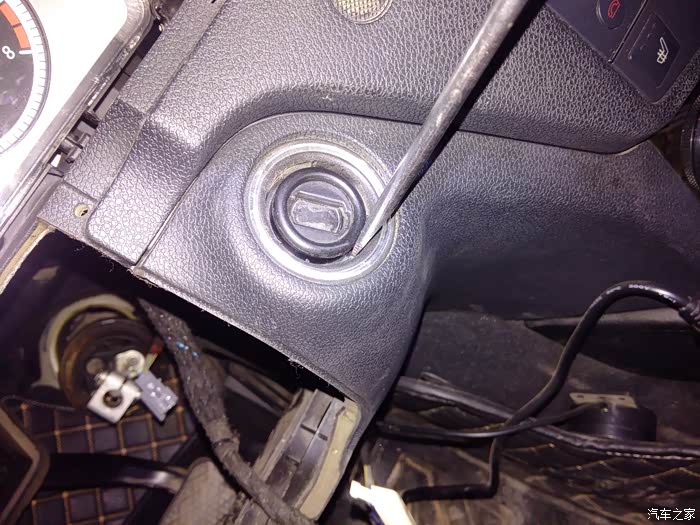

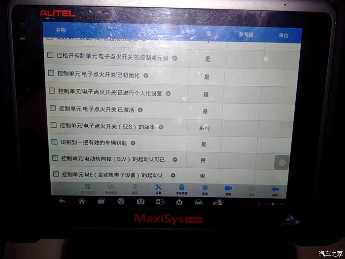

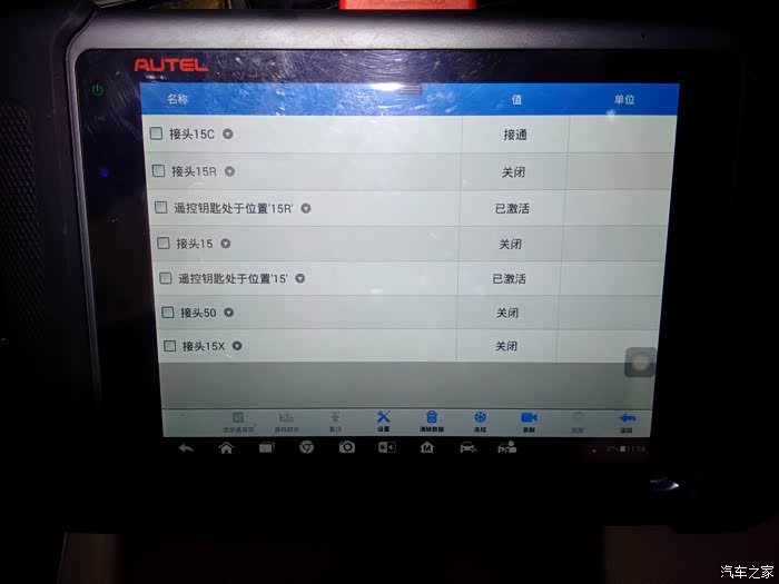

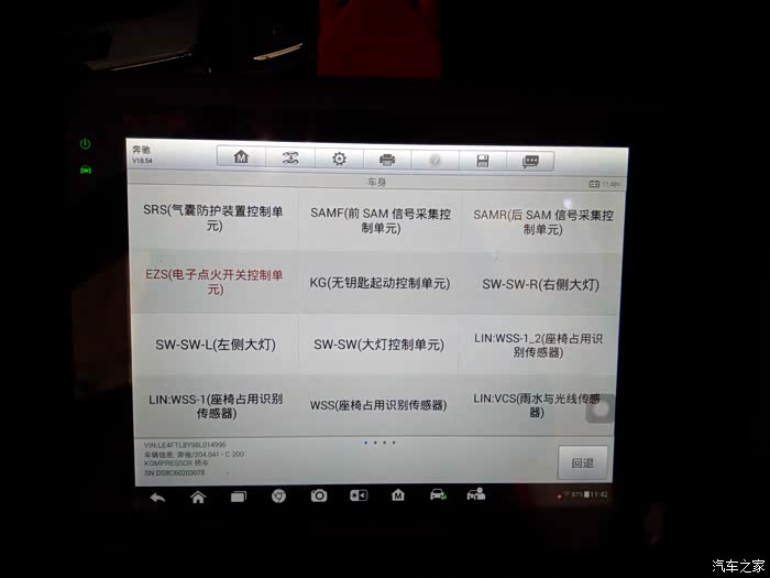

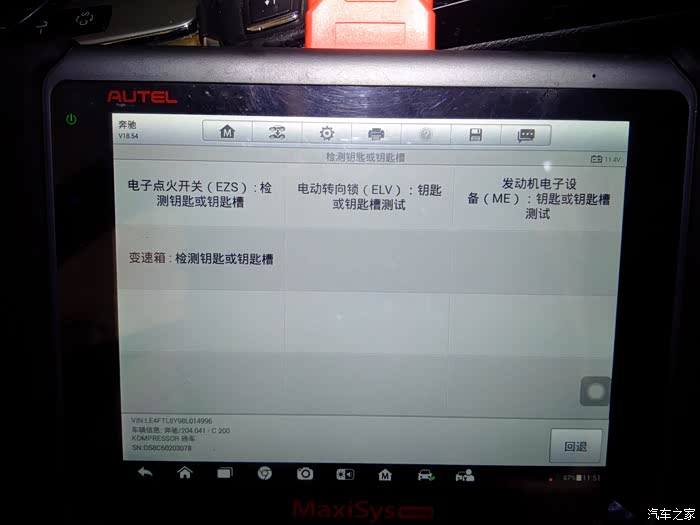

排除是不是钥匙和锁头的问题。

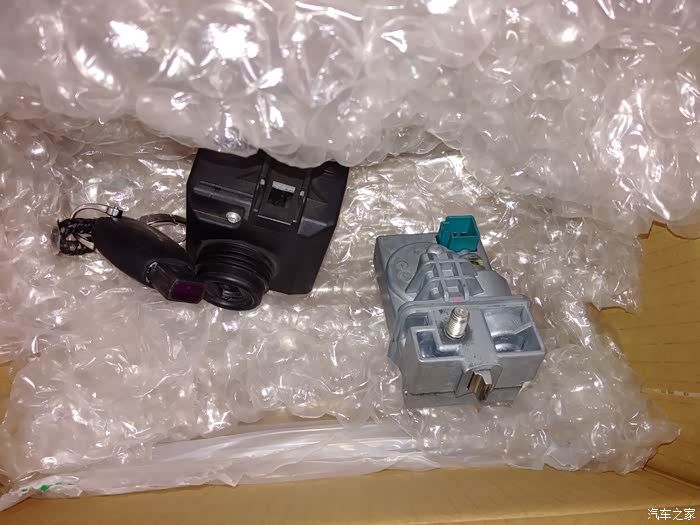

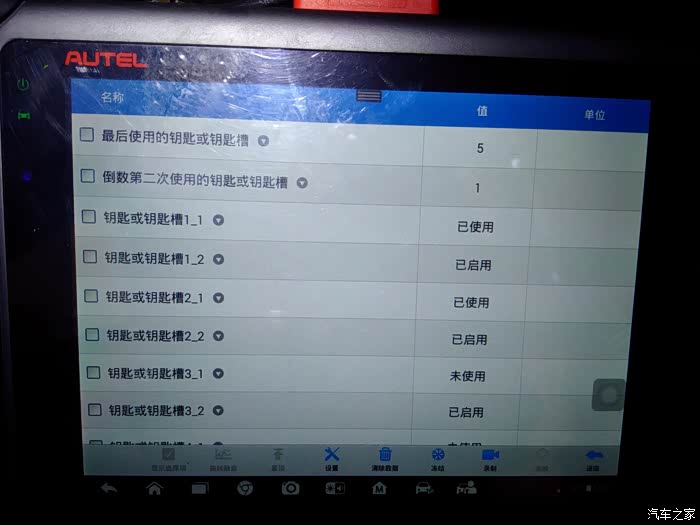

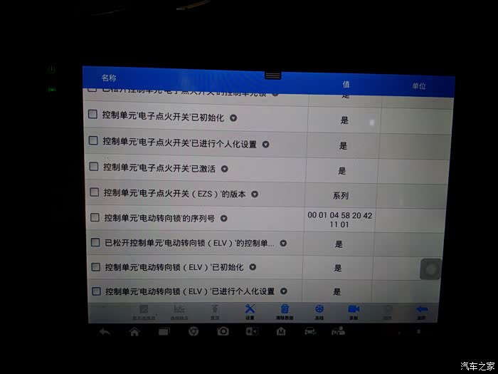

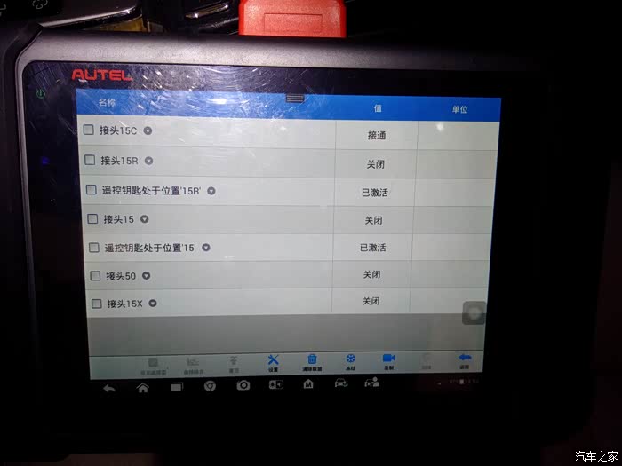

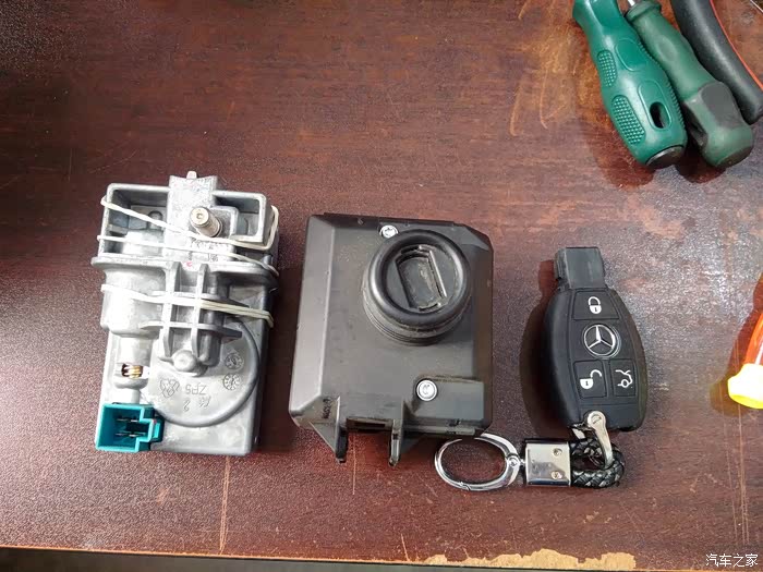

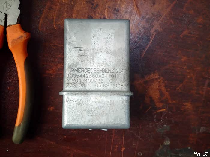

经过检查测试,锁还是不动作。最后没办法,把钥匙和锁头还有方向锁一起发到外面测试。
为了避免麻烦,三个东西一起发出去,可能是方向锁的数据丢了,也可能是电机的问题。
上车测试,插入钥匙,锁立刻缩回;
安装锁头。
拆开学习一下看看老板换了什么东西,更换了电机。

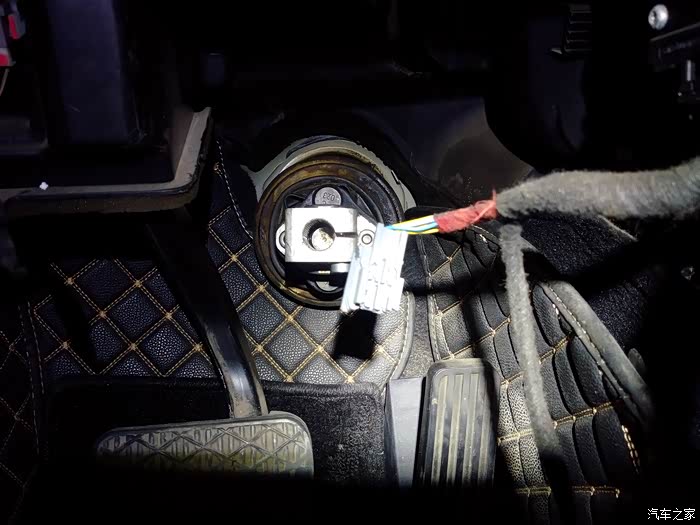

准备安装。
安装的时候发现伸缩轴的位置还是不对,重新拔出来又安装了一次。
套好皮套,避免灰尘进入驾驶室。

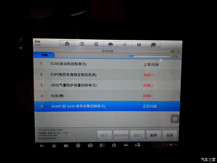

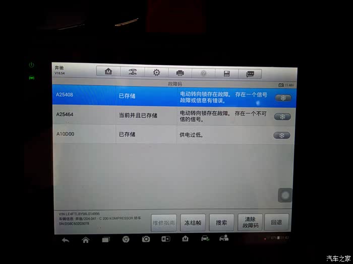

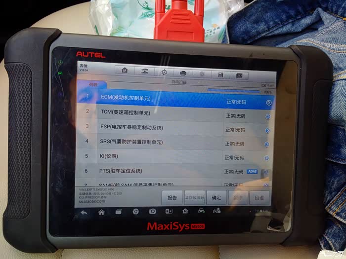

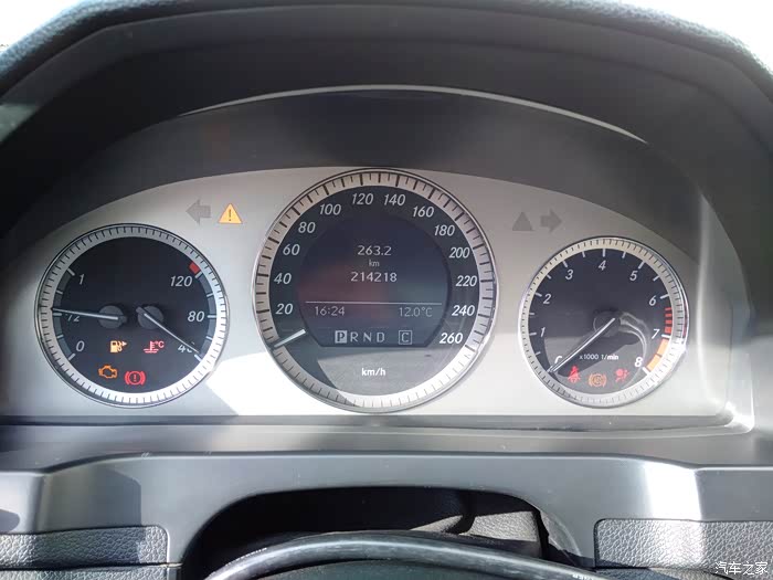

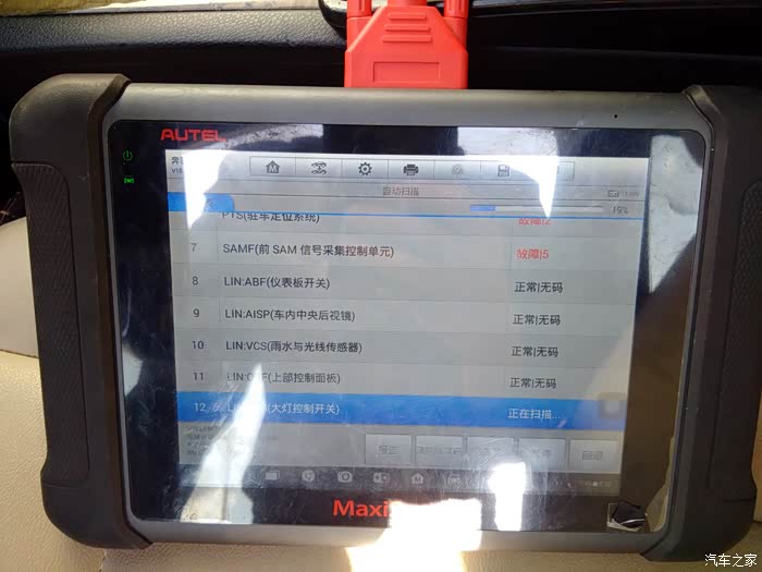

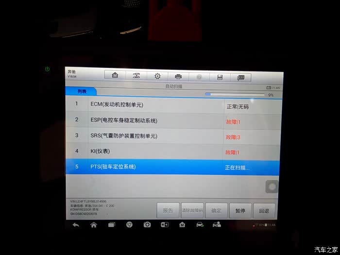

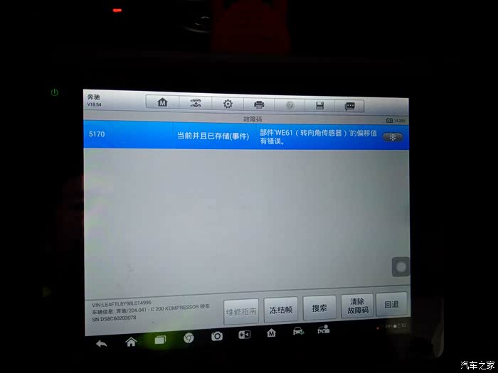

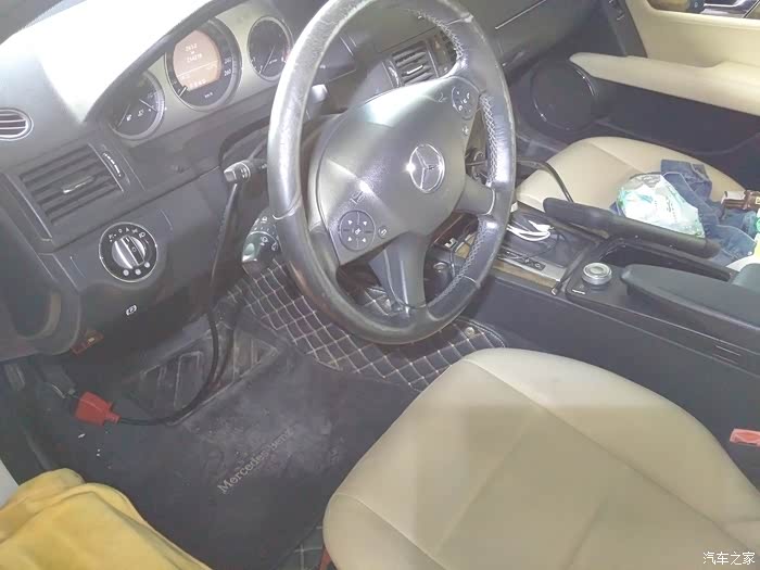

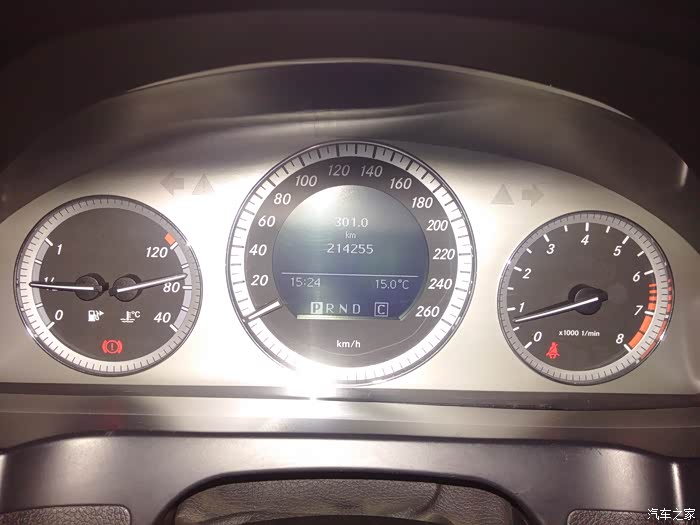

行驶了几十公里,跳出一个故障码,防侧滑和ABS灯点亮。
估计还是我安装的时候,组合开关的角度有变化导致。
看了一下记号基本上是对的,由于以前安装的WIS已经不能使用,只能摸着石头过河。

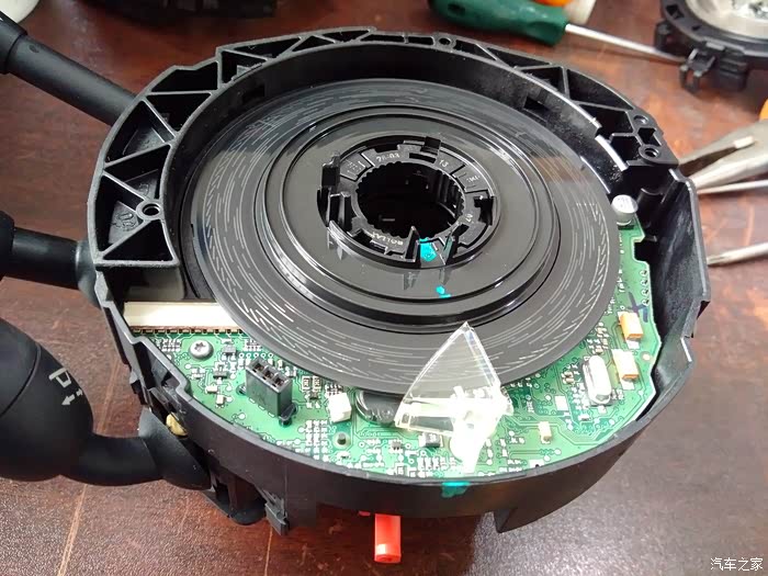

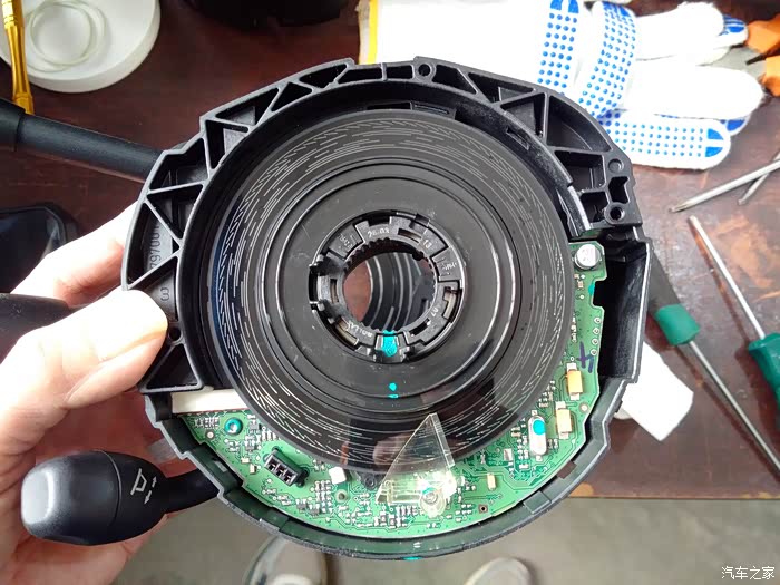

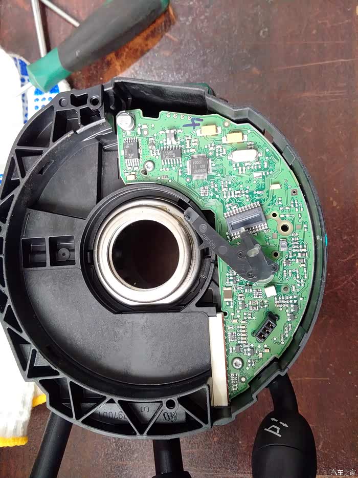

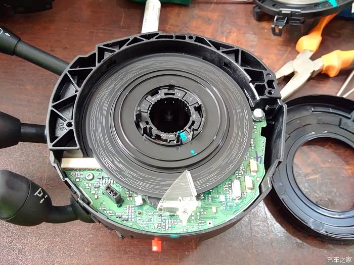

某音上面学习知识,怀疑可能是转向角传感器的遮光盘脏污导致。

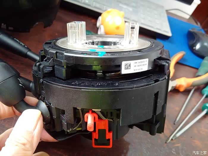

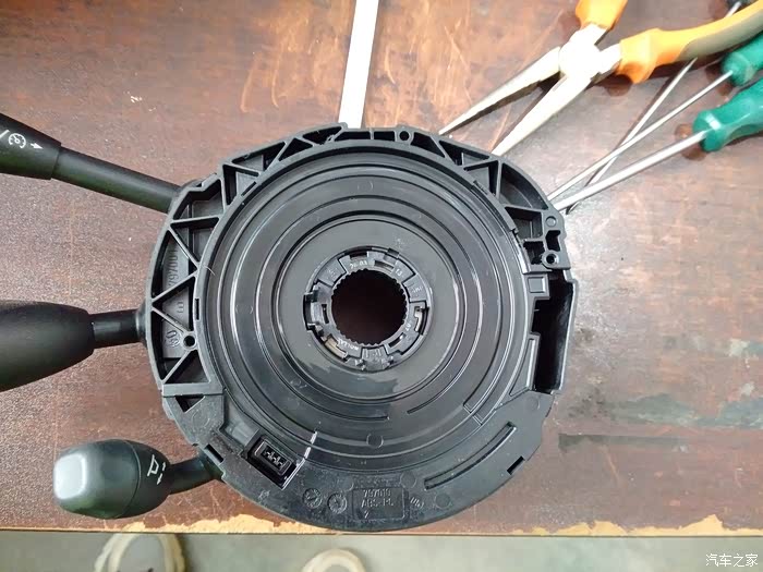

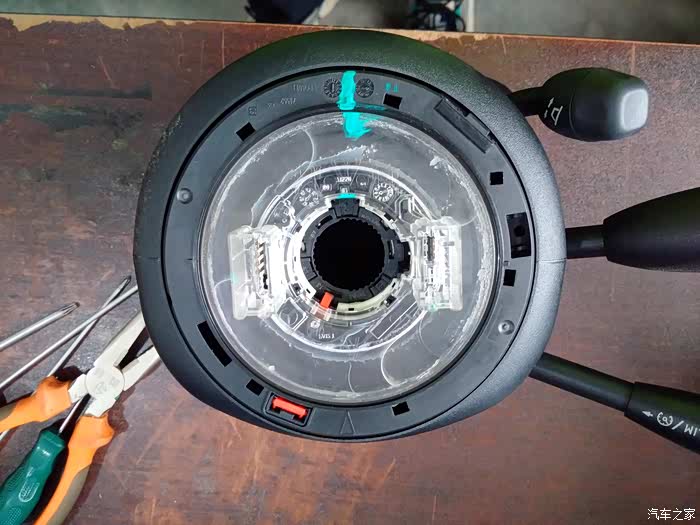

轻车熟路拆下组合开关。

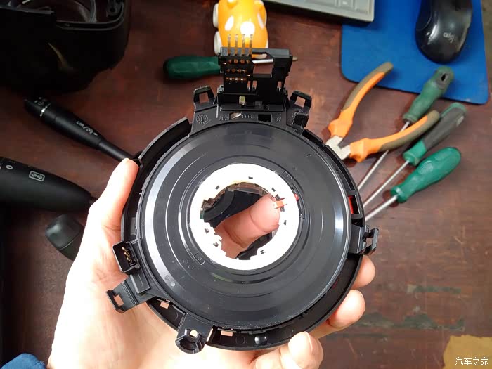

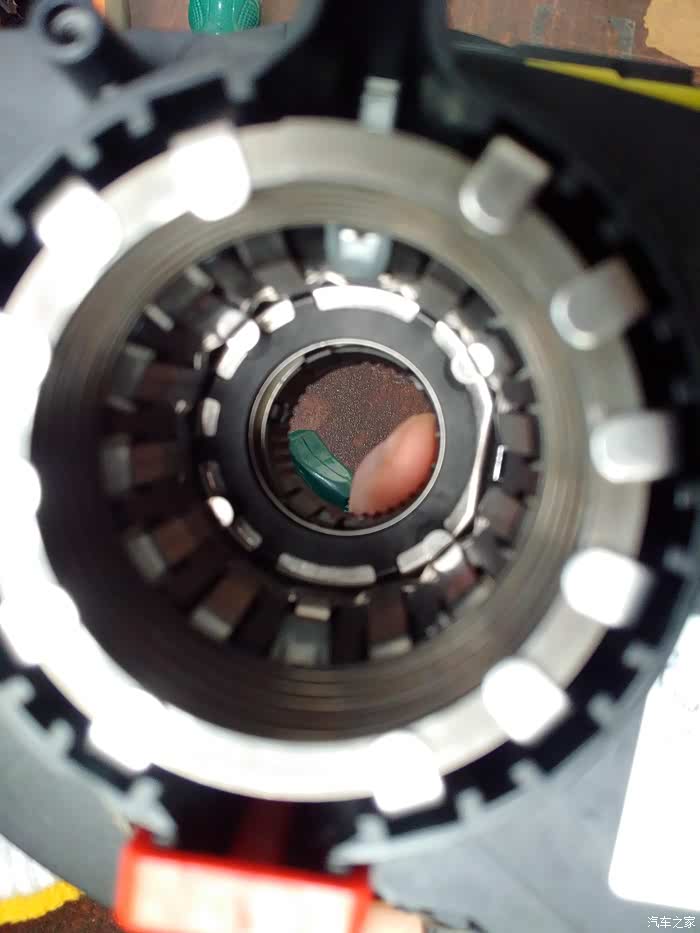

撬开4个卡扣,取下游丝。
下面还有一个盖子,需要小心的撬下来。

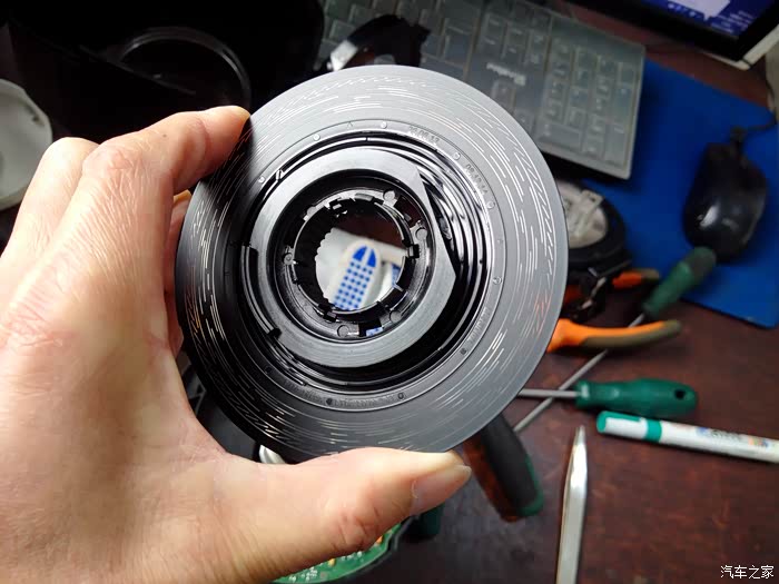

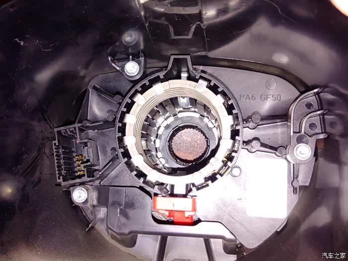

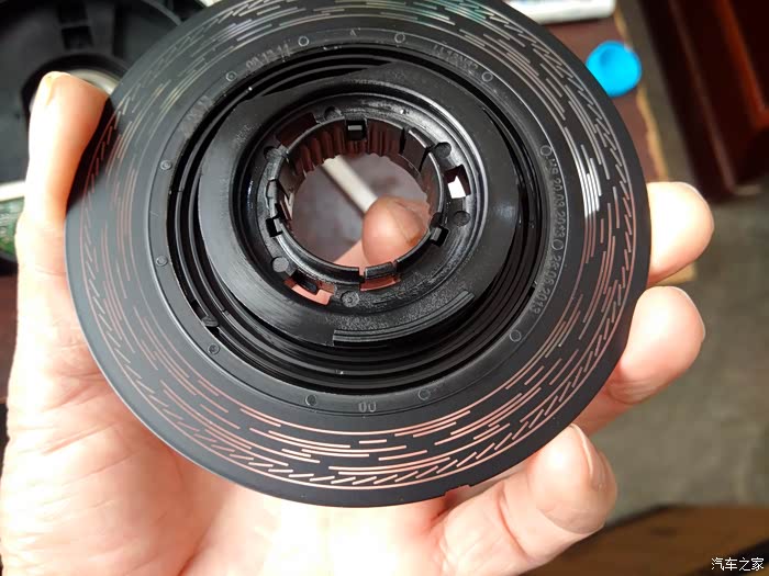

这个像CD碟片一样的就是遮光盘,我这车子的跟视频上面的还不一样,有点奇怪。
用起子拆掉透明的三角形塑料。
下面有4个塑料卡扣,用小一字起子拨一下。

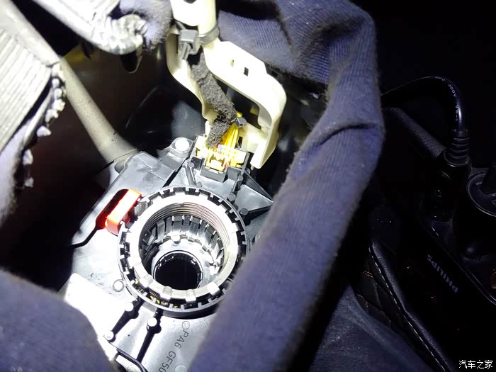

用卫生纸蘸酒精把这个遮光盘的两面的油污清洗干净。
注意遮光盘下面有像螺丝一样的涡旋,卡入黑色塑料连杆,带动塑料连杆动作。
就是这个黑色的连杆,随着遮光盘的转动,指针指向芯片的不同位置,代表不同的转向角度。

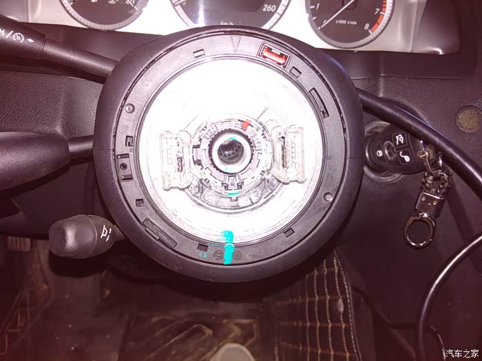

小心的装复遮光盘;遮光盘一共可以旋转4圈加90度,安装的时候把它放在中间位置。

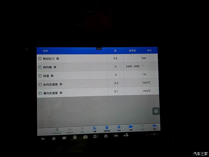

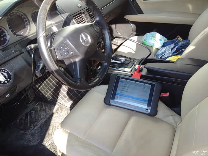

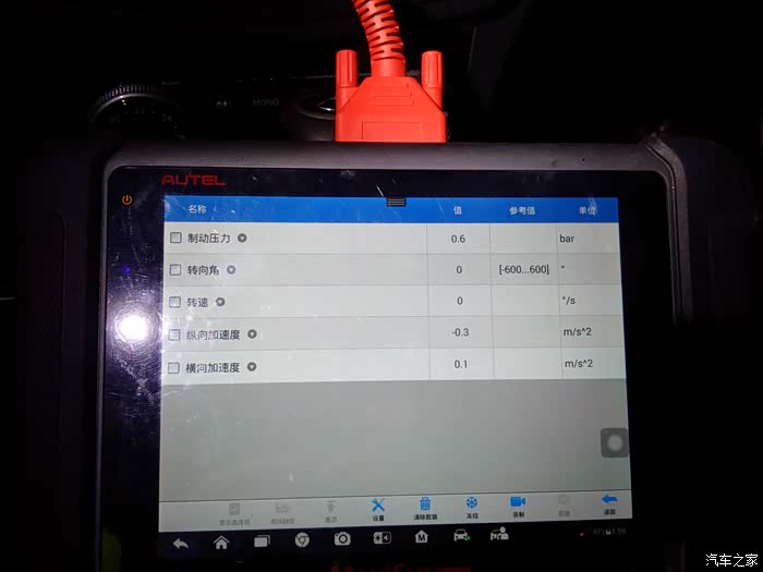

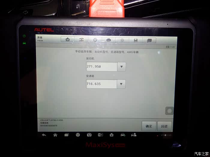

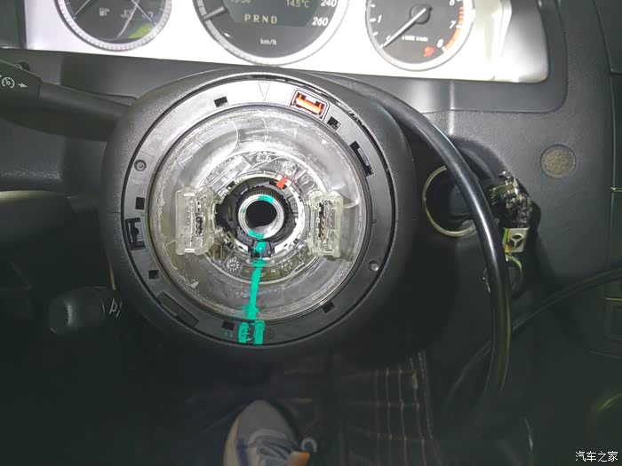

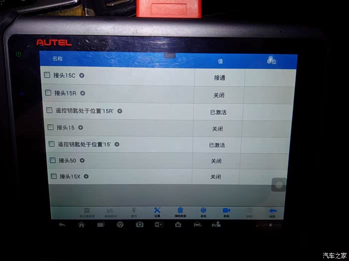

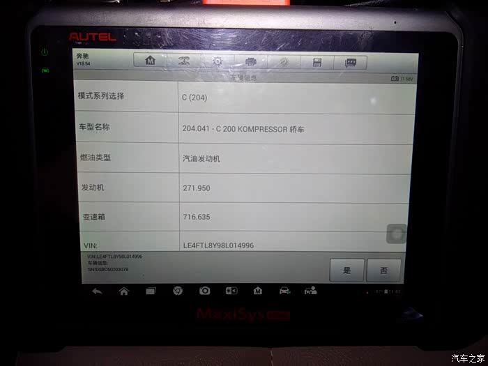

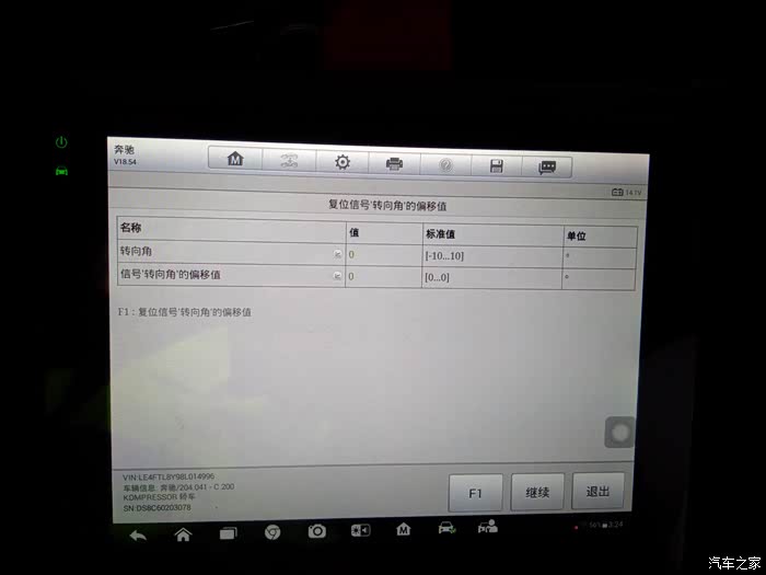

这次学聪明了,通过数据流来看转向角角度,角度在0度的时候,套上组合开关。
方向盘在中间,转向角度为0度。往左打方向是正角度,往右打是负角度。
往右打死大概是负的480度。

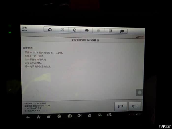

按F1重新校正偏移值,从偏移14度校正到0度。

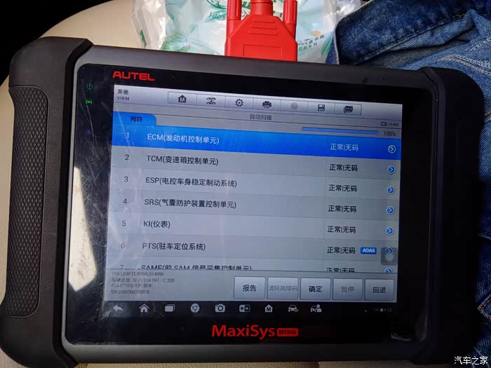

终于正常了。
经过这几天的路试,故障排除,终于可以安心的等着这个卖机油的兄弟请我大保健了。
