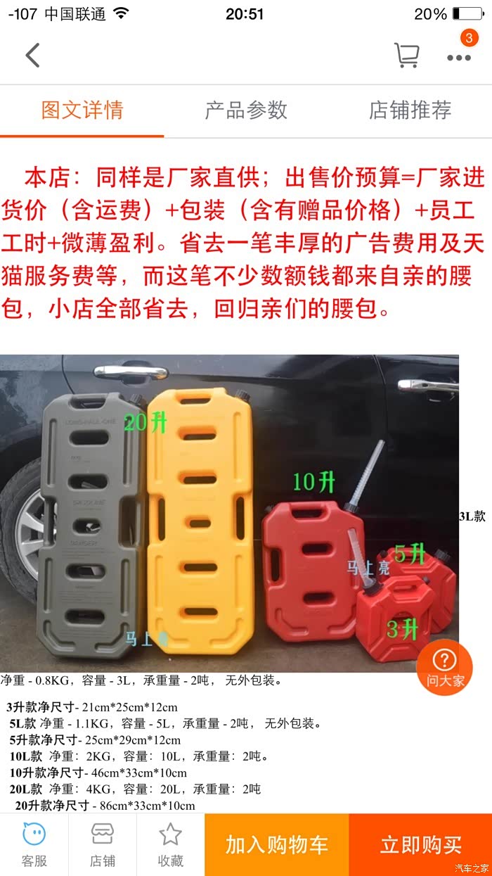

一般外出,那种都可以不过就质量及抗碰撞来说,专用塑料油桶更适合出门用好处有几点1、抗静电2、有一定内压能力3、形状很多,可以根据需要选择4、长条的有沙板能力金属油桶基本淘汰还有种油囊,改性橡胶的,收缩起来不占地方另油桶及时遇到明火也不会爆炸,爆炸是汽油蒸汽和氧气达到一定比例后剧烈闪燃反应电视电影,汽车挨几枪就爆炸,那是假的

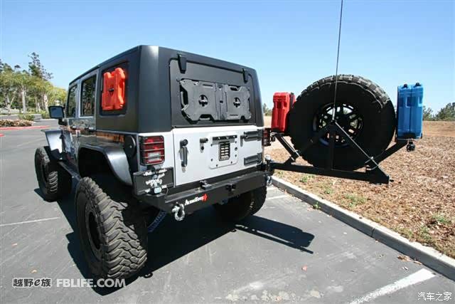

流沙4X4 2016/02/14 10:36:07 发表在 16楼
此塑料非彼塑料~~~~~~!!!!老外们,还有部队都开始用这种无静电塑料油桶了!

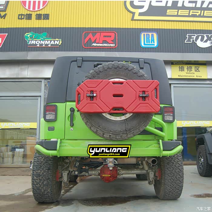

摄影师金戈 2016/02/14 09:26:53 发表在 13楼
这种据说不起静电

飞狐0521 2016/02/14 11:02:42 发表在 22楼
任何东西都起静电的金属和塑料都是所说的不起静电,是导电材料,静电被导出了,起静电是说,有静电放电现象现在塑料汽油桶,都是含一定导电材料铸造的,所以不会产生静电火花现象

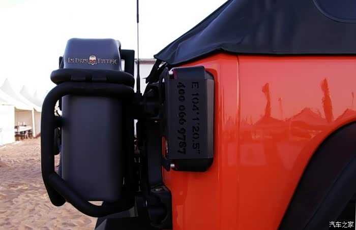

摄影师金戈 2016-2-13 21:02:15 发表在 主楼
这种备用油桶谁用过?油桶选塑料的好还是铁皮的好?为何?很多人说铁皮的好,如果铁皮油桶摔了岂不起火花爆炸另外油桶内部被腐蚀掉铁皮进发动机油箱肿么办?
