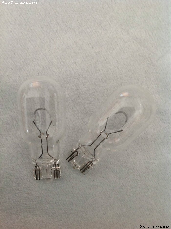

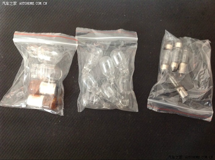

寄过来的两组尾灯小灯泡,还包括两个双尖灯,本打算装牌照灯的。
刹车灯。全部尾灯共6个。型号T15。东芝。用在每侧外圆的两个,和内圆的外半圆。

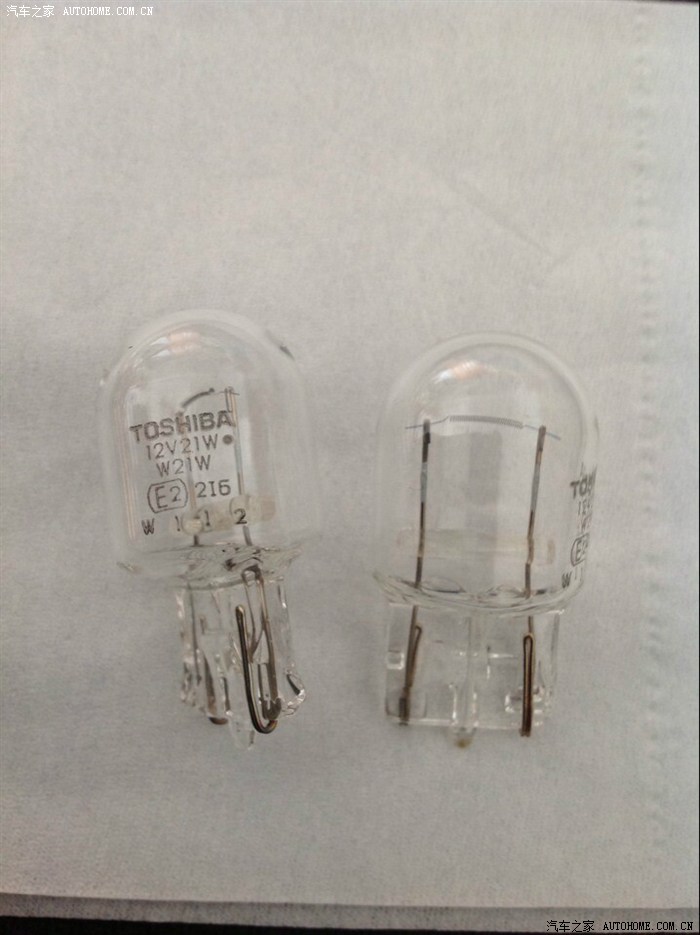

雾灯,共2个,T20,东芝,W21W,单丝的。位于内圆的内半。

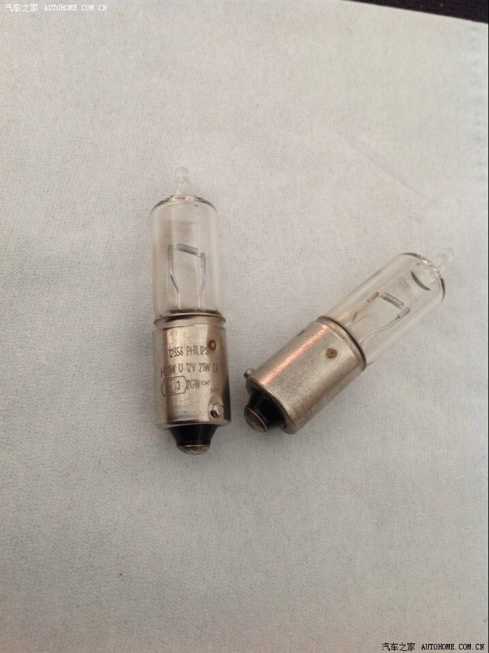

倒车灯,共2个,内圆中间,型号不清,这是寄过来备用的,灯泡上写着12356,飞利浦的,实车未查。

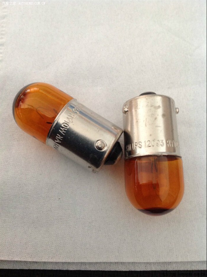

转向灯,共2个,外圆中间,飞利浦 12093。

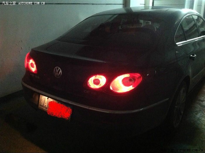

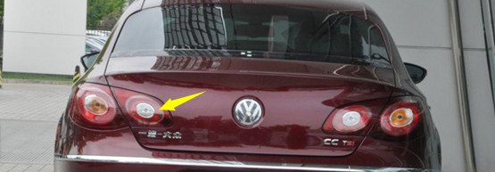

右外圆外侧刹车灯不亮,还有右侧牌照灯不亮,开工了。

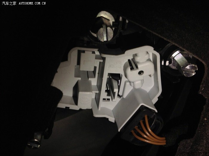

(右外尾灯)打开后备箱取下防尘盖,可见如图,里面有三个六角螺帽,可以用手拧动。如果MM可能拧不动,建议召唤版内小哥共同处理,记得要撒娇哦。~~~螺丝设计比较好,中间还有细长延伸,可以在一定程度防止螺帽掉落,掉下去就不知道在哪里了。

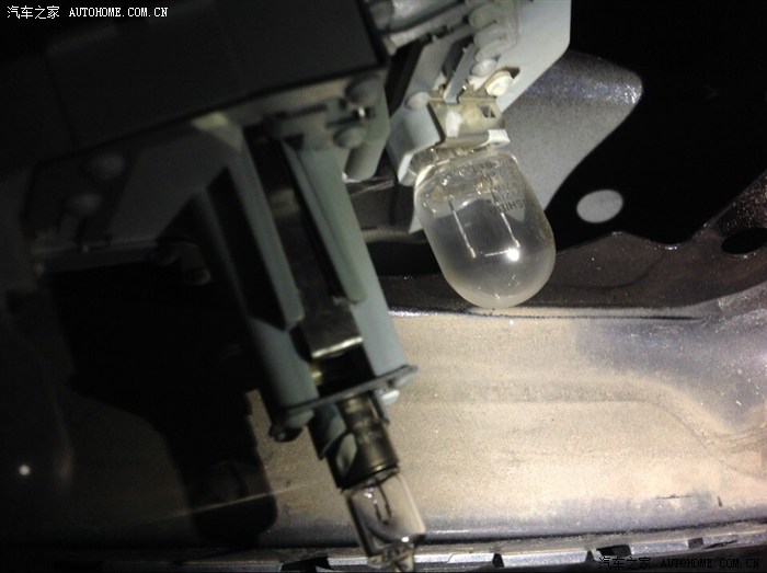

拧完螺帽后就可以去下总成,松开几个卡扣可以把灯罩和灯座脱开,如图,便可见灯泡,直接拔下来,然后插个新的上去就完事。

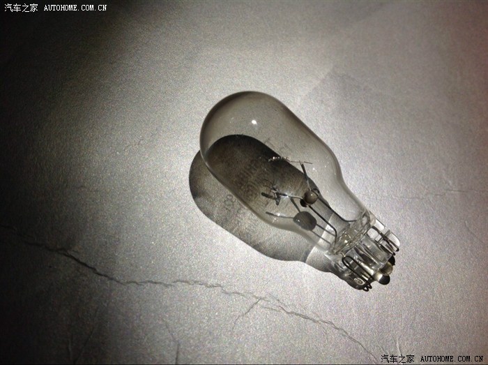

换下来的灯泡,灯丝熔断。

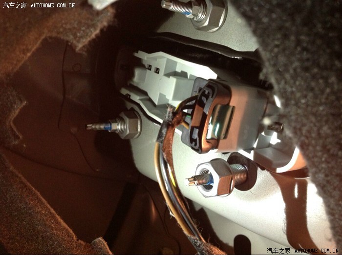

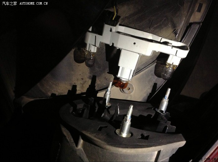

因为雾灯(左内圆内半侧)起到示廓作用和雾灯作用,所以我之前一直觉得是双丝的,就是T20 W21/5W那款,X宝寄过来的说肯定是单丝的,抱着求证的态度,打开左内圆尾灯,就是在后备箱盖上的那个,掀开防尘盖见如图,见3个六角螺丝固定,这个手是拧不下来的,我用一字螺丝刀弄下来,还算方便,但是螺丝下还带有塑料固定件,每个形状怪异,都不一样,所以装回的时候相对麻烦。建议拆下来时候注意位置编排,不要弄混乱了。
雾灯,的确是单丝的,确定了,然后就是痛苦地装回尾灯,内圆尾灯装回有一定难度,但慢慢摸索便可。

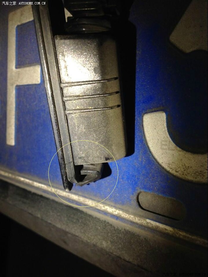

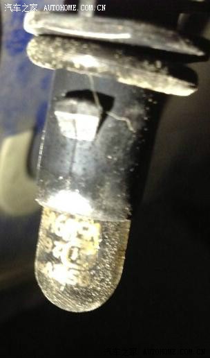

拆牌照灯,趴低点从下往上看可见有小凹槽,用一字螺丝刀慢慢撬下来就可以了,凹槽内是这样的结构(黄圈内),了解了内部结构在外部操作就相对心里有底了。然后在灯座和灯罩连接处一拧(忘记哪个方向了),就可以脱开,准备更换牌照灯。我准备了双尖灯。
然后,我被震出精了,MD居然不是双尖的,是T10,观众们,竟然是T10。于是,我继续把另一侧牌照灯泡也默默拔下。两边都不亮感觉更协调。就像黑暗中的萤火虫,你那忧郁的眼神,唏嘘的胡杂子,神乎奇迹的刀法。。。

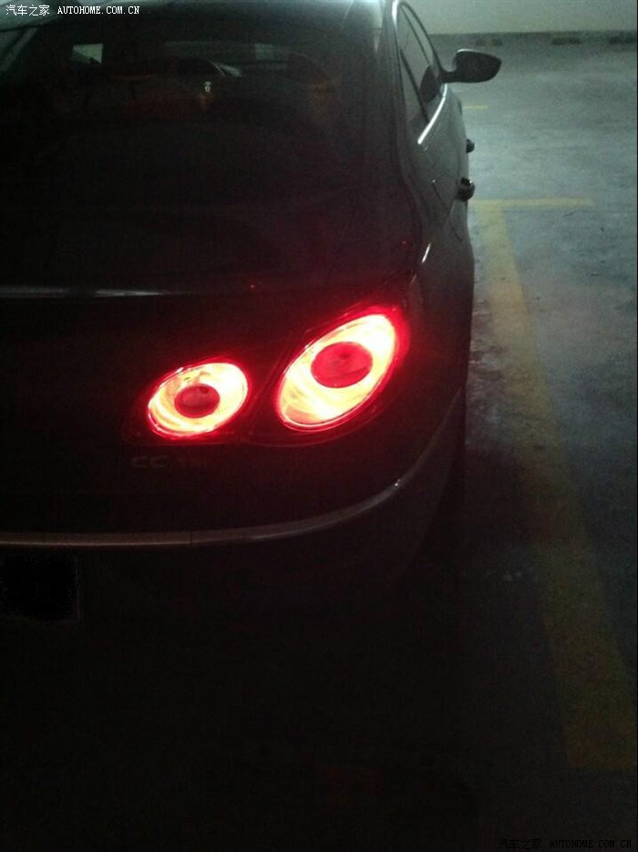

算是完工,尾灯不再残缺。

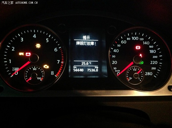

然后仪表盘开始控诉了,菊花继续亮起。
另,不装灯泡,据说这个菊花用电脑程序消掉?求高人指点!
