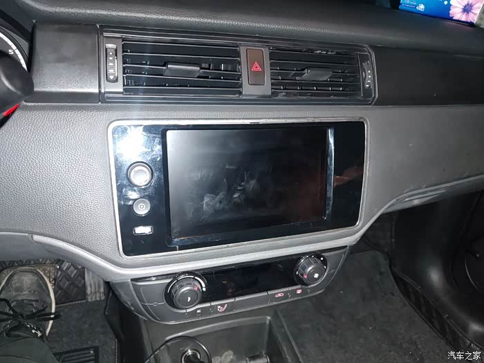

从屏幕下方的钢琴烤漆面板入手
我用买记录仪送的敲棒从屏幕下面的烤漆面板入手轻易翘起,然后顺便滑动。
就能温柔的取下烤漆面板了。

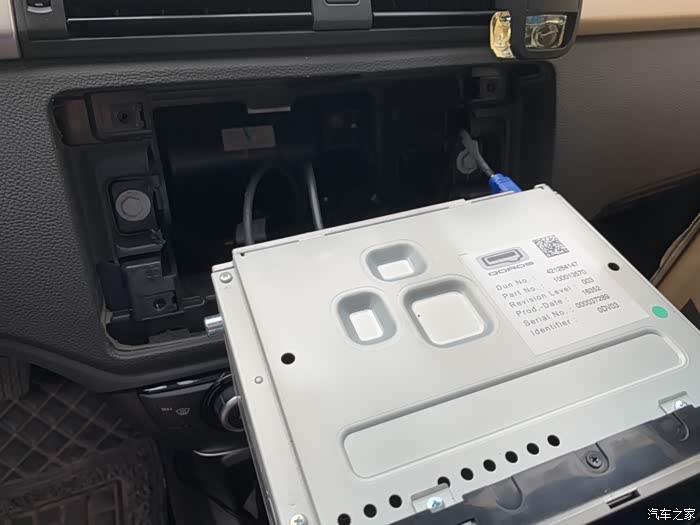

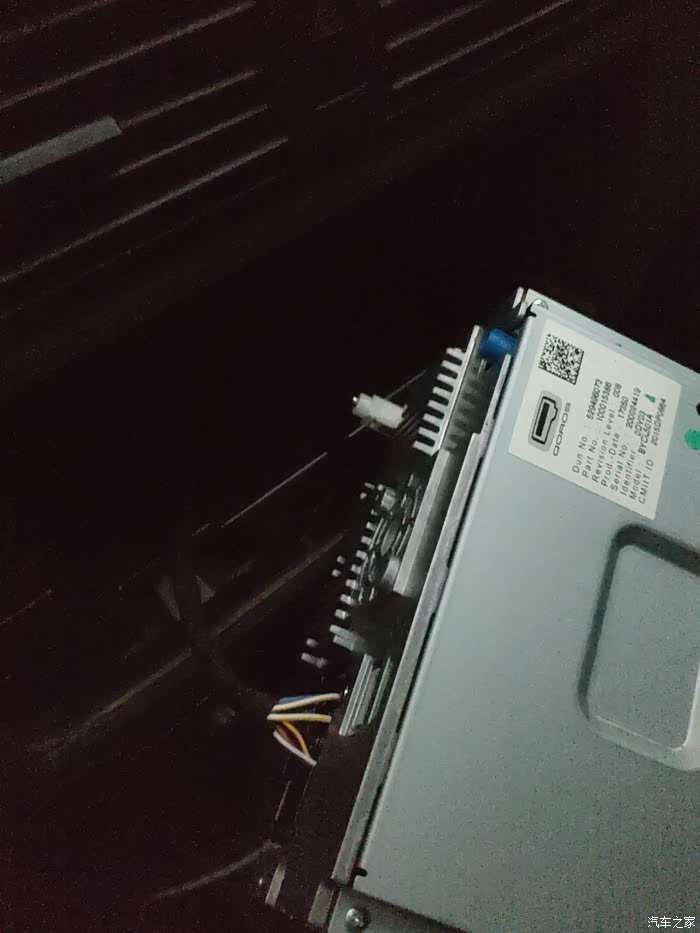

用t20内六角拆下螺丝孔的四颗固定螺丝。然后双手食指插进螺丝孔轻轻用力一拉车机就下来了。
注意!不要拉得太猛!

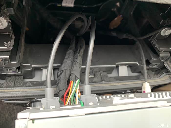

背面有连接线不要一次性拉太猛。心细一点别怕。
拉出到手可以操作的最大限度。就能取下所有连接线了,这里请拍照留念。

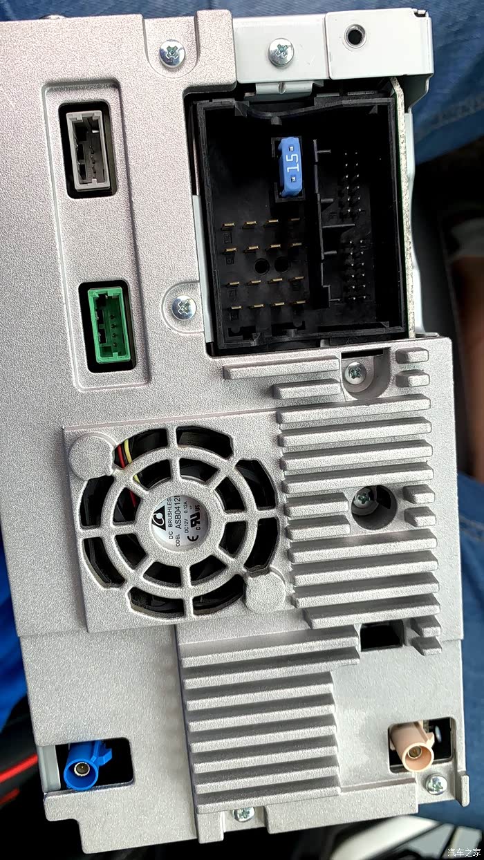

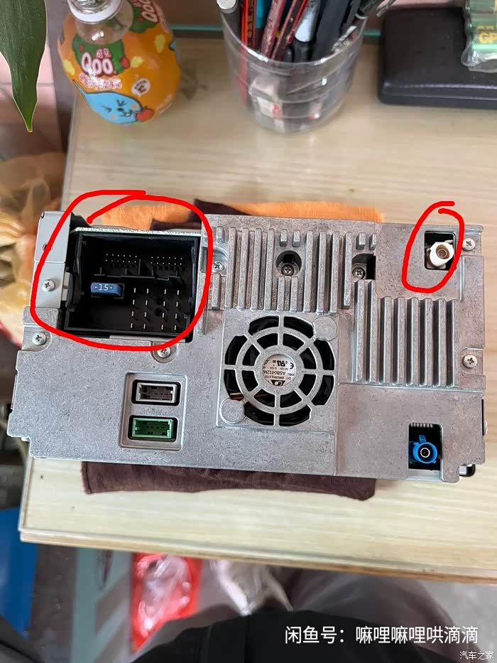

这就是换下来的原装8寸车机的背面。

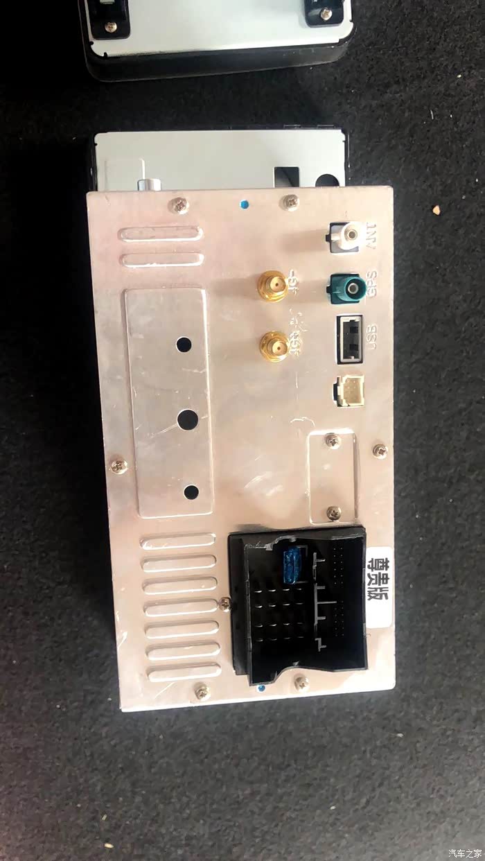

这是购买的官方10寸安卓大屏的背面。
