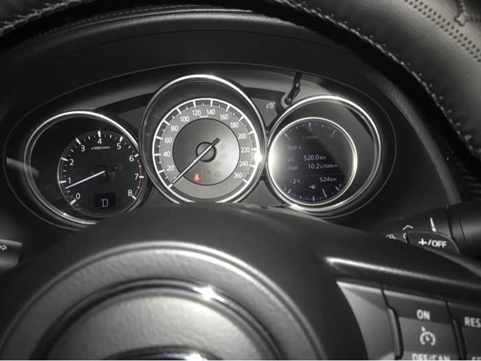

阿特兹锁车后滴滴滴响 能有10多秒 什么毛病求教

没熄火

有钥匙在里面吧
2018-11-07 23:17:09
没挂P挡??
2018-11-07 23:17:36
2018-11-07 23:39:54
百分百钥匙还有一把在里面

你是挂N档熄火的吧
2018-11-08 18:12:47
兄弟,是不是熄火不够彻底啊,仔细检查下
2018-11-08 20:52:46
明显没熄火,看转速表
2018-11-08 21:59:45
N档熄火的吧 N档熄火显示器不关的然后你开车门就提醒你了
2018-11-09 11:15:32
备用钥匙在里面

N档
2019-02-12 19:12:21
要么就是没挂P,要么就是没关好门,要么就是灯没关,要么就是车内有钥匙
2019-02-12 19:35:13
发动机舱发出来的声音,都是这样的,不用担心,好像是散热的吧
2019-02-12 20:55:56
我也是这个问题,只要解锁,发动关驾驶门,然后副驾有人开门,这个红色钥匙标志就出来了,然后滴滴滴的响,过个十秒就不响了,然后红色标志就一直在,需要熄火重启才会消失!
2019-02-13 01:14:29
挂的d档
2019-02-13 11:19:52
有钥匙在车里面回响10多秒,不过也能锁住,或者是没关电源!
2019-02-13 11:44:01
两种情况:1.N档熄火,然后就带钥匙下车了,这样其实根本就没彻底熄火,彻底熄火必须在P档;2.彻底熄火了,但是车里还有另一把钥匙。
