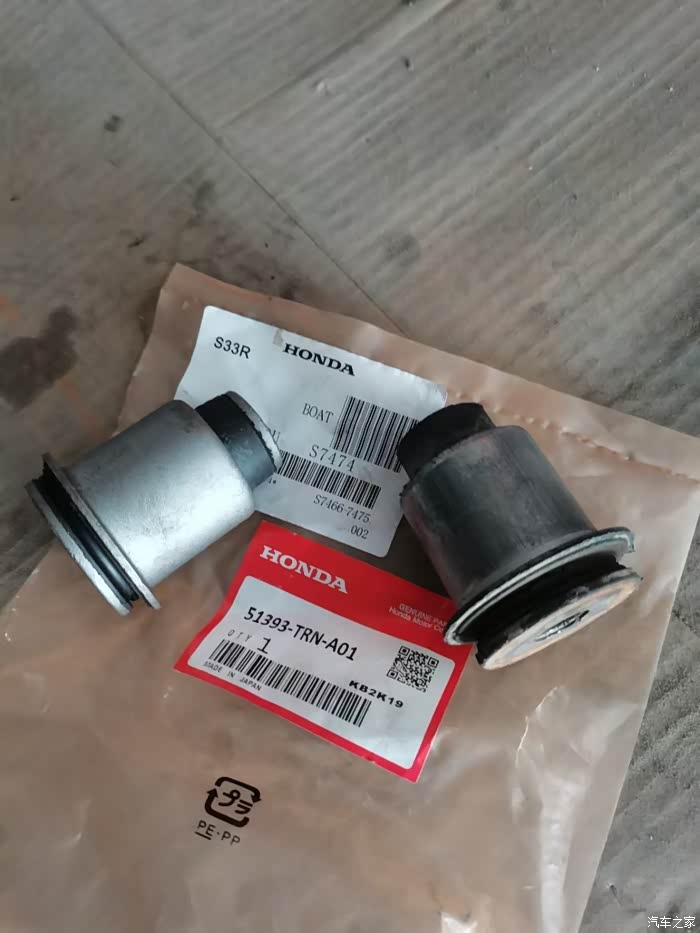

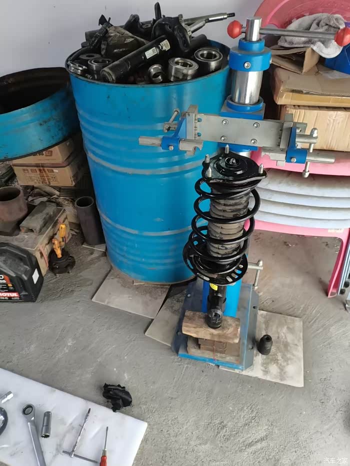

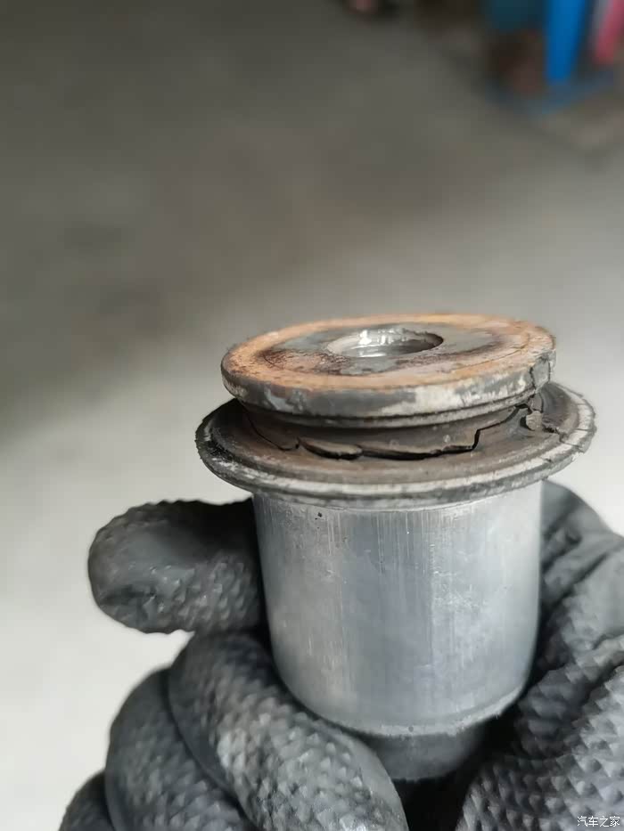

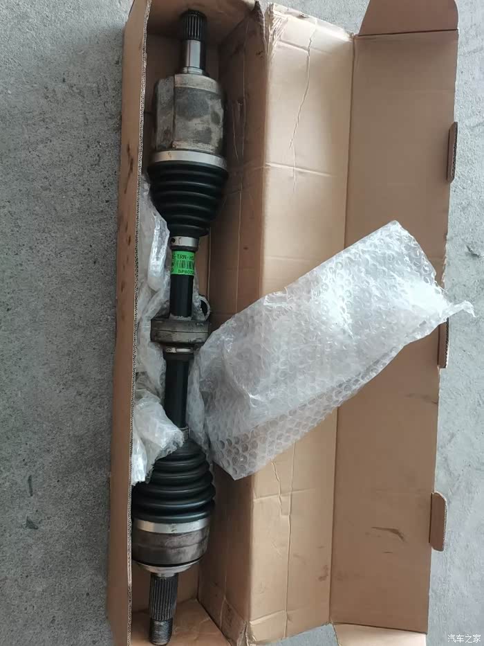

这车原厂配件比斯巴鲁还要贵,有些配件是这车专用跟本田不通用就非常贵。另外这车减震特别容易有异响,拿去修复用一个星期后还是会出现异响,白白浪费400元修复,所以不要去多想网上说可以修复,到一定年份公里数直接换,但可选择不多原厂又太贵,可恨呀。半轴已经给我开废两条,只怪自己开车太暴力
最早副驾驶位那边半轴断了当时还是质保期4S免费换了一条新,最近驾驶位那边间隙过大有松动怕出远途断了有之前阴影所以都自费换了副厂600多但不知道耐用,因为原厂太贵。

感觉下摆臂衬套很容易损耗,cdx
