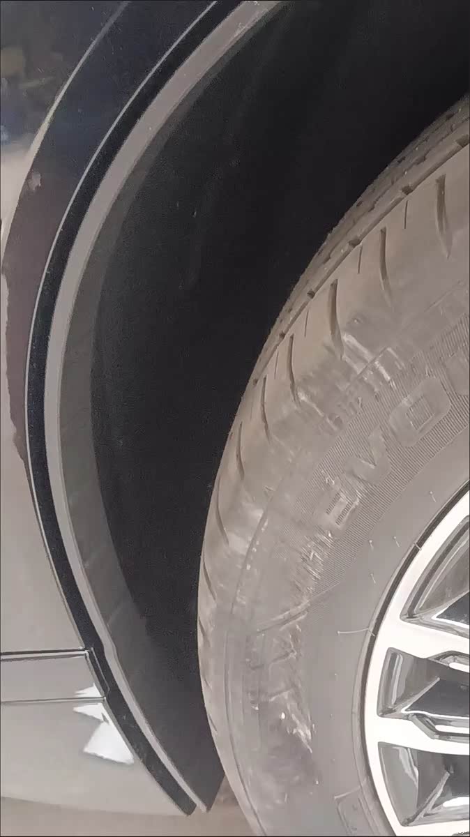

前轮挡泥板安装:
1. 找到轮拱内衬前部原车预留的安装孔位(通常为2-3个)。
2. 将挡泥板对准孔位,确保其轮廓与车身及内衬曲线大致吻合。
3. 使用配套螺丝,用螺丝刀或套筒将其逐颗拧入原车塑料孔位,无需过紧,防止滑丝。
4. 检查挡泥板是否贴合,与轮胎侧面保持约1-2厘米间隙,确保不会摩擦轮胎。

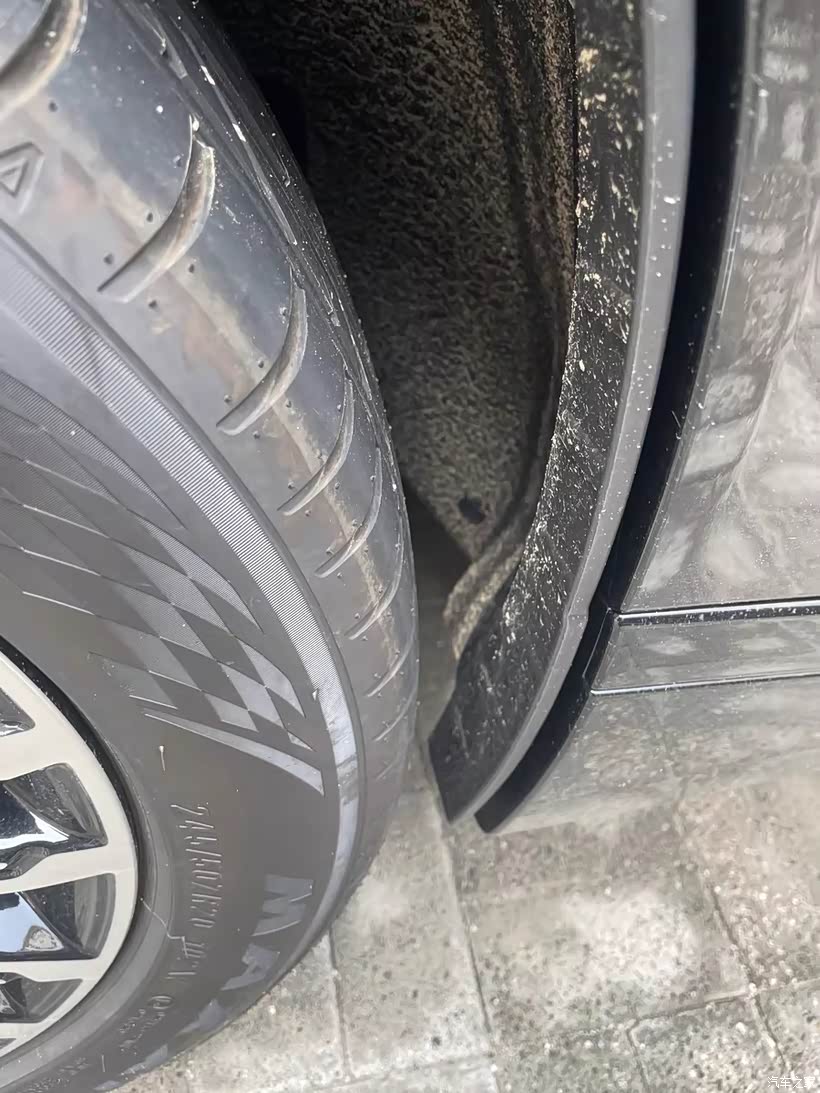

后轮挡泥板安装(相对复杂):
1. 拆除原车卡扣:后轮拱内衬通常有1-2个卡扣固定需暂时拆除。用塑料撬棒或手指从边缘小心撬起卡扣中心销,即可整体取下,妥善保管。
2. 对齐安装:将挡泥板先卡入内衬边缘,再对准车身下方的预留螺丝孔。部分车型需利用原车后部的一颗现有螺丝,将其拧下后穿过挡泥板孔位再拧回。
3. 固定:使用配套螺丝固定其余孔位,并将之前拆下的卡扣装回(如需穿过挡泥板则重新卡紧)。
4. 调整:确保挡泥板安装平整,无翘曲。

4. 全面检查:安装完毕后,手动晃动各挡泥板检查牢固度,并转动方向盘查看前轮挡泥板在任何转向角度下均不与轮胎发生干涉。
5. 效果验证:可在安装后通过洒水或经过湿滑路面简单测试挡泥效果。
