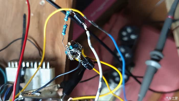

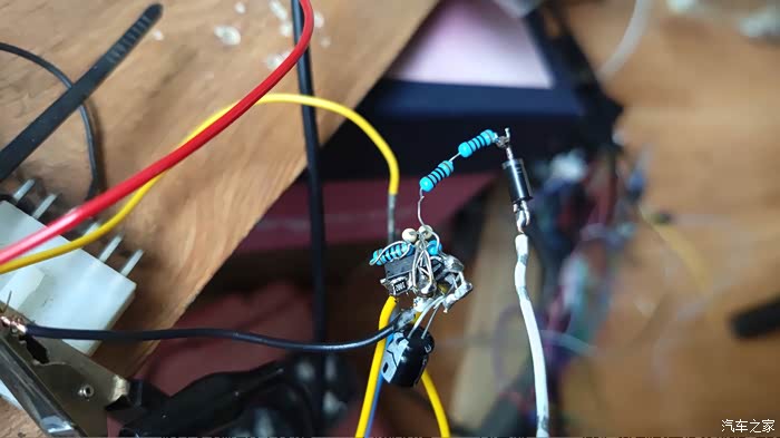

测试版是搭棚焊接的,不怎么美观。
简简单单几个原件就能实现想要的功能
并且不会增加功耗,因为是无源,熄火后零功耗。

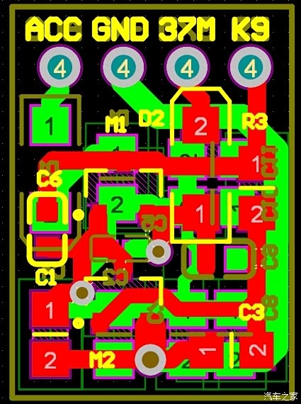

下面是根据测试版原理画的PCB图
长15毫米,宽10毫米,一个手指甲盖大小。
一根Acc电源,一根地线,一根输入,一根输出,总共四根线。
视频中我自己车上装的就是搭棚测试版,直接塞进倒车后视镜下翻模块内部。

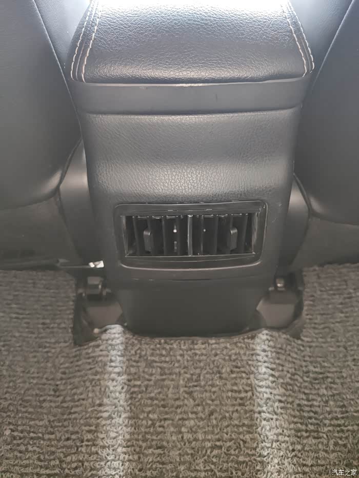

以前加的后排出风口,感觉很丑。

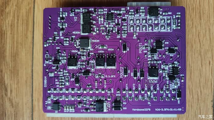

自己设计的鸣笛模块里集成了自适应远近光等功能

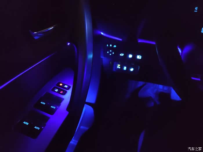

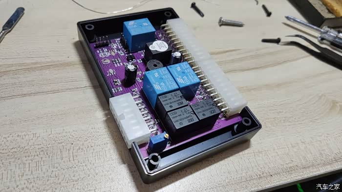

多功能集成板(集成有:后备箱油箱控制、脚踢感应控制、氛围灯逻辑控制、日行灯逻辑控制、四路延时电源输出控制、四路外车门把手迎宾灯控制、方向盘加热控制、音量随速增减控制)
改装是一种态度……
