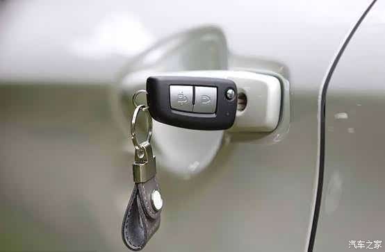

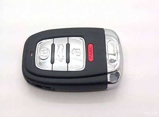

但是如果钥匙没电了,要怎么开车呢?首先是想法打开车门。我们常见的遥控钥匙一般有两种,一种是传统的折叠钥匙,一种是电子芯片式智能钥匙。如果是前一种,比较方便,只要把折叠钥匙打开,再通过车门把手上的钥匙孔把车门打开。如果是后一种,我们就需要先找到他的机械部分,这种电子芯片式的钥匙机械部分一般被隐藏在钥匙的主体里面,这种钥匙的主体后面有个保险,一般可以看到,只要扣开这保险,机械钥匙就是能显出来。

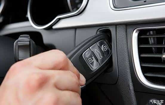

车门打开,但是钥匙没电,怎么把车打着火呢?一般拥有一键启动这类车,都会配备一个叫感应区的地方,它可以存在中控台附近的任何一个地方,譬如在杯架里或者方向盘左侧等地方。反正呢,如果你对你的爱车不是很了解的话呢,你就找一找,实在找不到呢,你就看看车主手册或者打电话去4S点问问也行。把钥匙放在感应区,再去按启动按钮就OK了。
