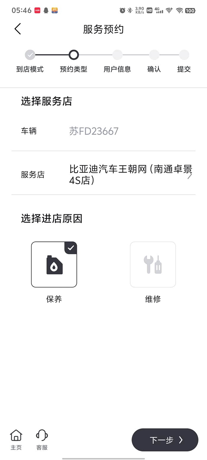

首先跟大家讲一个特别实用的省钱的方案,就是在去保养前一定要在手机APP上预约保养时间,这样工时费可以打八折。
我这一次是第二次保养,开了快2万4千公里。预估这一次也是免费,因为买车的时候送了六次保养。基本上正常保养时间的话,也就在半个小时多,你也可以去车间看,也可以在休息室等待。
就是这个页面进行app预约打8折

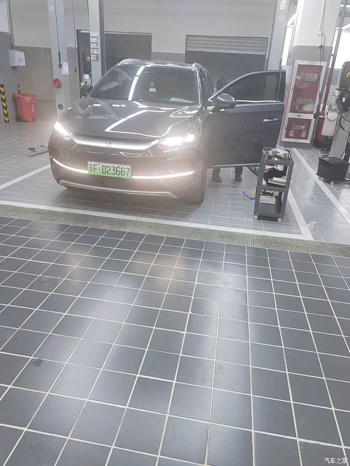

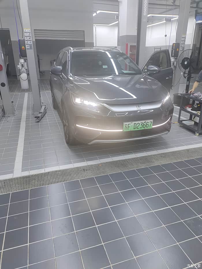

到店后到前台售后登记,进行排队保养。因为有了第一次的经验基本上,整个流程也是比较熟悉的。一般纯电车辆保养也就在半个小时左右,是速度比较快的。在保养过程中,如果你觉得平时用车有什么问题,你也可以跟师傅说,他也一定会帮你解决的,电车保养主要是看三电系统拿电脑读有没有故障码,我检查一下底盘轮胎啊,这些的前机盖会打开看一下别的,我感觉也没有什么太多的检查。

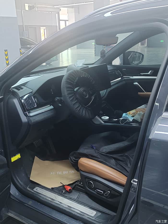

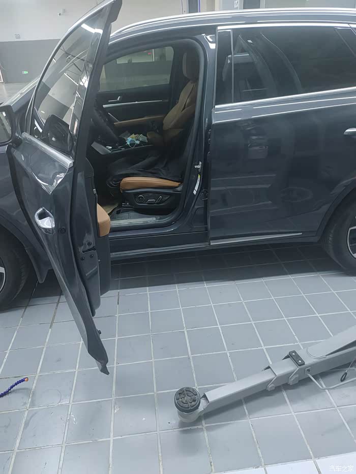

一套标准的流程,坐垫套,方向盘,套脚垫
售后小哥,把车子开到保养的工位上,他们手上会拿一个像平板电脑一样的东西,跟车连在一起,然后进行数据读取。我大概看了一下,它是一个像我们电脑有个检测软件一样的,把整个车机的每一项都进行扫描,然后看是否有故障。
这一次保养检查轮胎有点吃胎,跟小哥说了一下,小哥看了确实是有一点,帮我做了四轮定位,说是数据有点偏差。做好调整后,不如下次再让我观察一下,如果还这样的话,再继续调整。

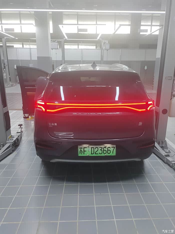

对后面的大灯也进行了检查,我问了一下小哥,小哥说是有些后尾灯会开裂,有水雾。售后小哥检查的还是比较仔细的。
