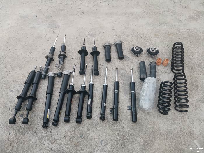

      1、试过的型号:这几个月陆陆续续测试过的减震器有:陆巡LC200后减震(东机工产)、普拉多LC150后减震(东机工产)、普拉多LC150后减震(KYB产)、奔驰GLC后减震(倍适登产)。以上减震器都在原厂高度状态和升高3公分状态上车试过,拆拆装装十几遍,仅安装费都花了几千,修理厂师傅看到我都烦了。

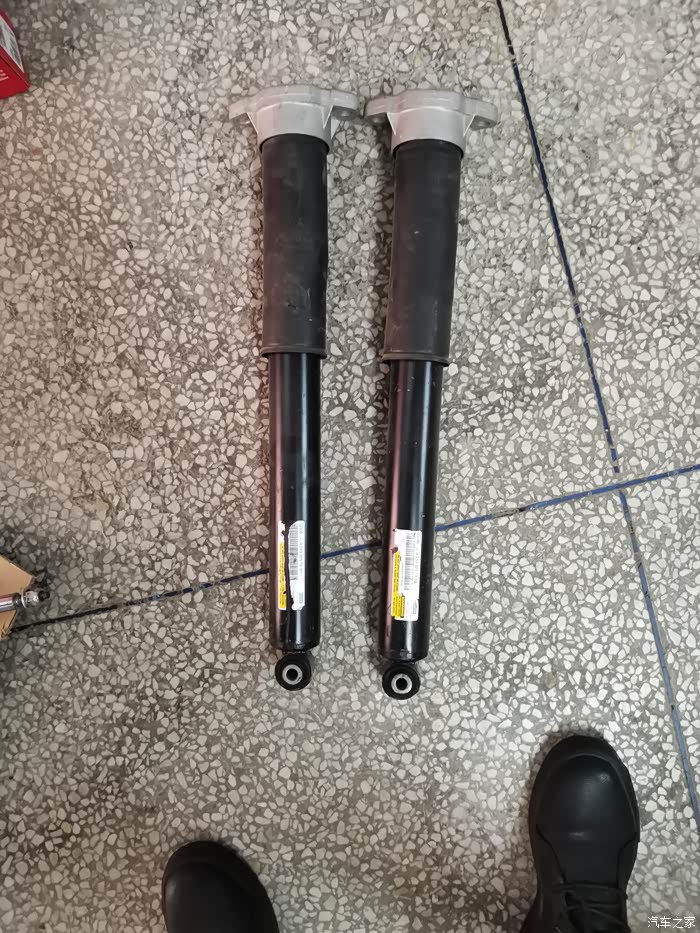

GKC原厂倍适登后减震

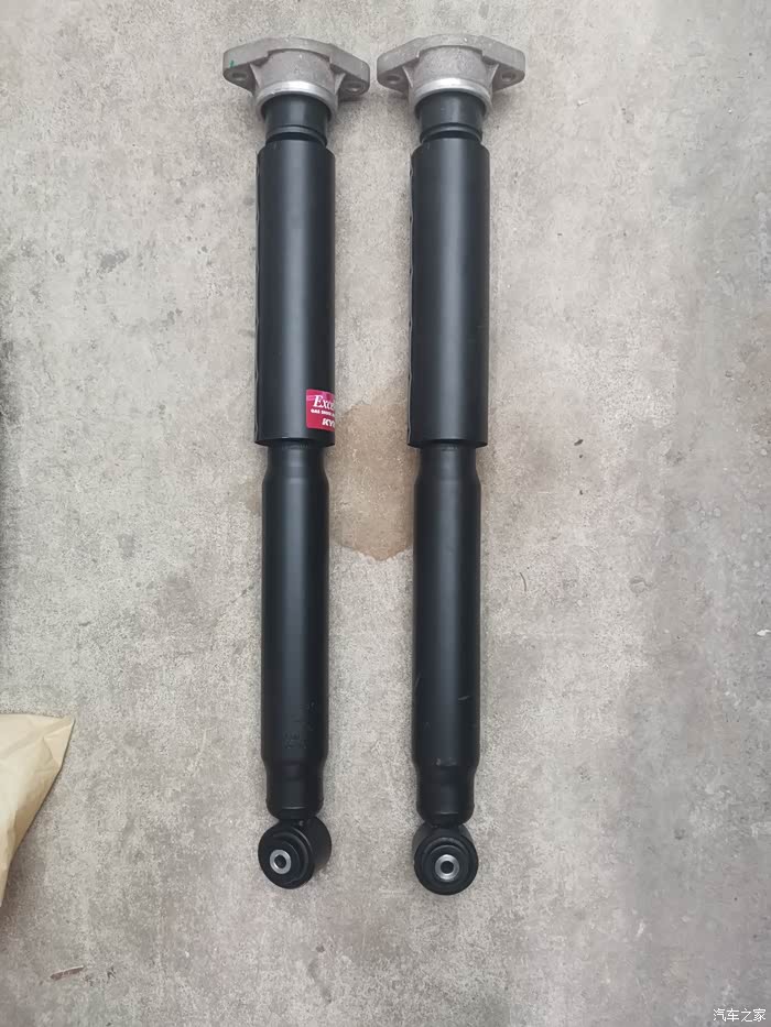

普拉多LC150KYB后减震

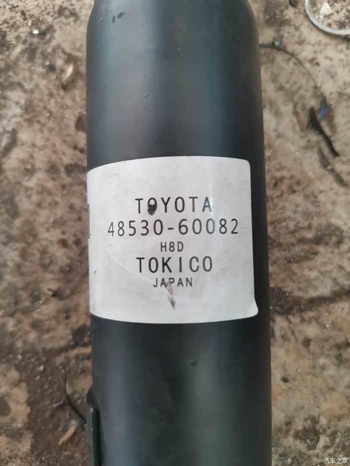

普拉多LC150东机工后减震

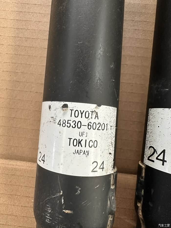

陆地巡洋舰LC200后减震

阻尼:LC200>LC150(KYB)LC150(东机工)>GLC(原厂)
支撑力:LC150(KYB)>LC200>LC150(东机工)>GLC(原厂)
      3、驾驶主观感受:
首先,以上减震器都能抑制原厂后部的多余晃动,增加行车的稳定性。车尾没有多余的晃动了,车身也就稳定了,驾驶的时候也就有信心了。另外也一定程度上解决后座乘客上抛的问题。
其次,就个人来说,原车减震在高速上跑110左右,是感觉比较心里有底气的,跑120会有一点提心吊胆的感觉。更换后减震后,在130之内都能保证车身的稳定,开起来很踏实。
区别如下:
       LC200是最稳定的,长波起伏路面和偶尔出现的接缝,都非常平稳,震动也比较小。但是明显与原厂前减震不搭配,平路还好,在那种坑坑洼洼的路面开起来很别扭,后部稳定了,前部蹦蹦跳。要是有合适的前减震搭配就好了。
      LC150两款减震来自不同的厂家,调教是有不同的。东机工和KYB阻尼相差不大,主要区别在于支持力。KYB桶内气压明显高于东机工,所以支撑力更好,也更有韧性。那么,在低速状态下,就会让人感觉“硬”一点。东机工桶内气压低,在低速状态下就会感觉“软”一点,细小震动过滤更好;那么,在弯道侧倾会大一点,速度起来后相当于KYB车身动作也会大一点。软和硬本身就是一对矛盾的统一体,加之每个个体体验的差异性,所以不好评判哪个好哪个坏。车友们可以根据自己的核心需求来选择。
        GLC的原厂减震和我以前预想的一样,因为车身重量的不同,个人认为装在C11上减震阻尼明显偏小,而且耐用性也是个问题。

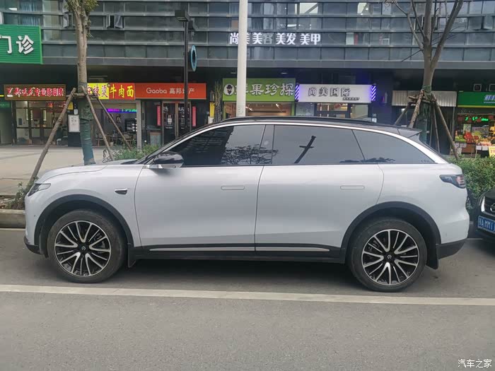

4、关于升高
我个人升高的原因主要有下面几个:
     ①增加通过性,保护电池。装再好的电池护板,也不如高通过性。
     ②车身高了,驾驶视野更好了 ,找一点SUV的驾驶感。
     ③C11原高度总感觉有点趴着的感觉,看着一点不大气,升高了看着舒服。
其实,就我个人来说,最重要的是升高了电池没那么容易刮伤。我百分之八十的高速公路,电池护板还是挂得伤痕累累。迫不得已自己弄了一个3公分升高方案,为了这个升高,又掏了一套原车减震拿去开模,反复修改调整,终于搞了一套方案出来。
3公分升高
遗憾:前前后后花了大几千,目前这套方案在我心里还不是完美方案,实在懒得再折腾了。可惜当时没有买四驱版本,要是四驱版本就会把心里那套极致方案做出来。留着以后有闲暇的时候再折腾吧。
  更新:整套的前后减震方案已经完善,经过30位群里车友的测试,得到车友一致好评,C11减震改装到次算是完成。改天有时间出一个总结。
