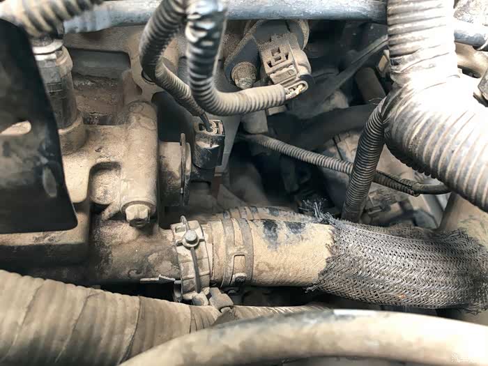

红色圆圈是 进气歧管 单向阀 的位置。

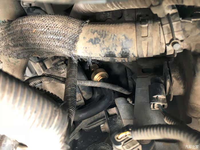

拆除单向阀的图片,为了方便 观看,我用黄色线标注出来位置。
未加标注的,眼神好的童鞋可以观察下。对比上图。

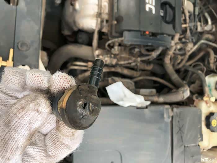

拆下来的进气歧管 单向阀,已经坏的不成样子了,能看见坏的小洞。

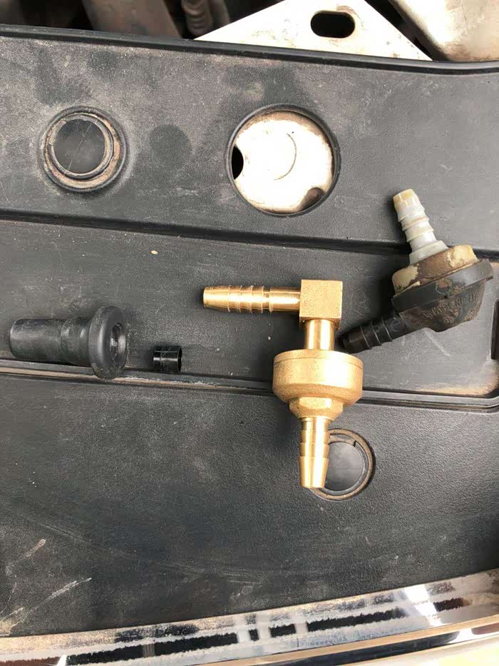

网上买的 金属的 单向阀,这下看你怎么坏。哈哈。

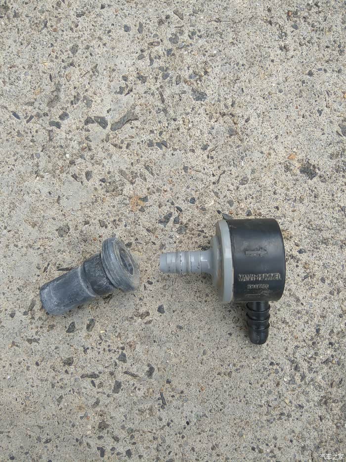

之前那张图 有点误导性,这个才是 正确的新旧对比 方向。 箱体 一个橡胶垫,一个滤网,单向阀,橡胶管。
安装完成。 比想想的要好安装,开始以为非常紧,但是比想象的 好拆卸。30分钟搞定。(拆的时候不小心把小滤网弄掉了,找了一会子)

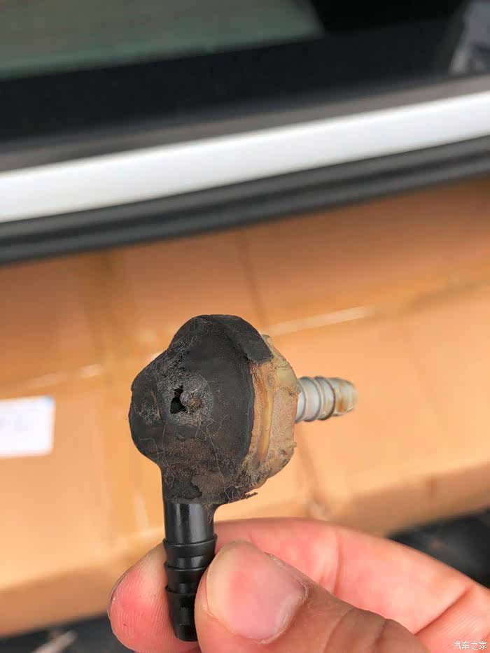

最后发一张 坏掉的单向阀, 不知道为什么 灰色部分 有点机油。
