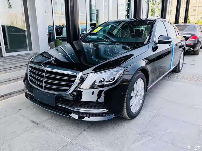

磨磨唧唧一年才发出来提车作业 也是太懒 自我检讨一 当时准备买车的时候 碰巧19款市 也是当时经过深思熟虑 并且征求神@LAC庆舍哥的意见 所以没有一毛钱的优惠情况用一瓶08的茅台拿山东市场的最后一台18款S320 目前为止开整一年 1万公里 各种表现没的说 除配置(毕竟便宜)其他没的说 舒适程度与内饰精致程度确实无法让我抛开奔驰再去选择任何同价位品牌的产品。话说 图。
2018 9月29提车 媳妇恋爱周年纪念日 也是30岁的生日礼物 从C换到C 再从C换到S 只是因为体型已经超出C级的承受范围

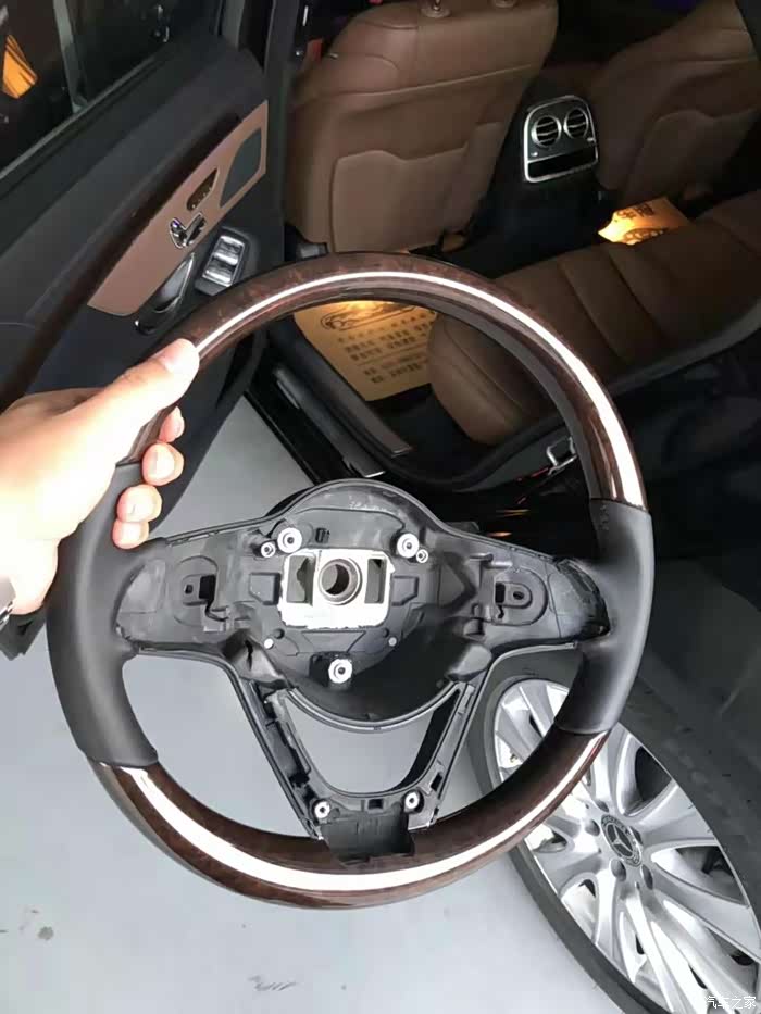

方向盘必须要换 原厂的胡桃木方向盘裸盘 便宜省事 原车方向盘配件移植过来就可以用

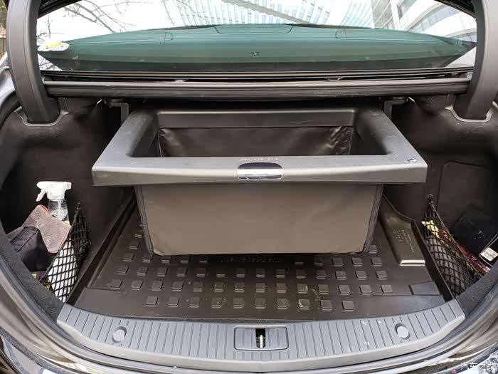

后备箱的隐藏式抽拉储蓄箱 原厂原装位 怼去就行 方便

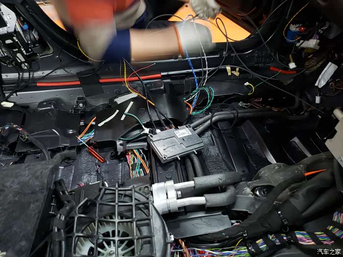

一次性把所有能改的东西都改 柏林 23P 夜视 抬头显示 360全景 舒适进入 除座椅带后排娱乐暂时碰 等孩子长达点以后再说

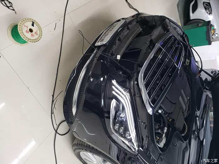

23P中网+摄像机
验证过原厂配件 都是带包装 带编码 改装这玩意 找对人很重要 店店小都是浮云 渠道是王道
拆吧  经历过几次 早就麻木
满配开关
光秃秃
该有的都要 满足
门板的隔音还是很
后备箱的线路也是很整齐
夜视仪校准
搞定 装车
装完当天路试23P 夜视 处女蹭
