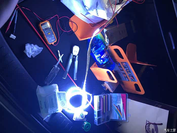

因为北京限号,所以我多买了几辆车,这车是第四辆了,前两天把其他车的改装了,感觉还不错,所以直接动手改这辆车。

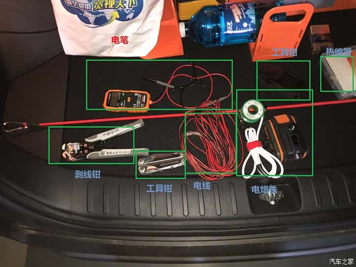

我发完了这些改装一般人都会问我购买渠道,我不是推销的,所以大家只能自行某宝了。下面我跟大家说必须要的东西。
1.灯带(一定选12V的,如果是220V是没法用的,一米也就几块钱)
2.热缩管
3.电烙铁
4.绝缘胶布(我图片用的高压电的胶布,大家买最普通的就行)
5.剥线钳
6.电线(买灯带的时候,让卖家送一米就够用了,因为我改了好几辆车,所以买的多点)
7.改锥、钳子
8.电笔(车内电路的电线,每个品牌车的电线颜色都别同,这个车是白色和黄色,白色是正极,黄色负极)
9.工业订书器(不是普通办公的订书器)
确实是2019款的
看看这小破黄颜色的灯,橘色的挡板某宝买的,不贵。底下是魔术贴的,直接能粘车上,防止后备箱的东西乱跑,如其是玻璃水。
再看一眼这小破灯吧,过一会它就去世了

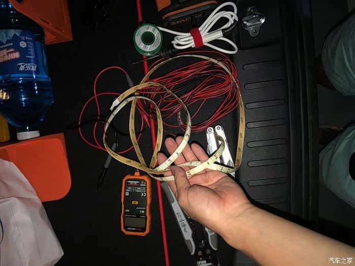

所有需要的工具,我都写好了
这个就是灯带,带双面胶的,但是在车里粘不住,我用助黏剂了 也没用,顶棚是绒毛的。

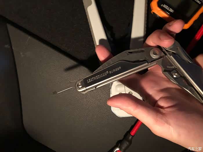

工具钳,用一字改锥

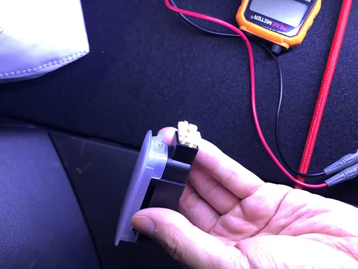

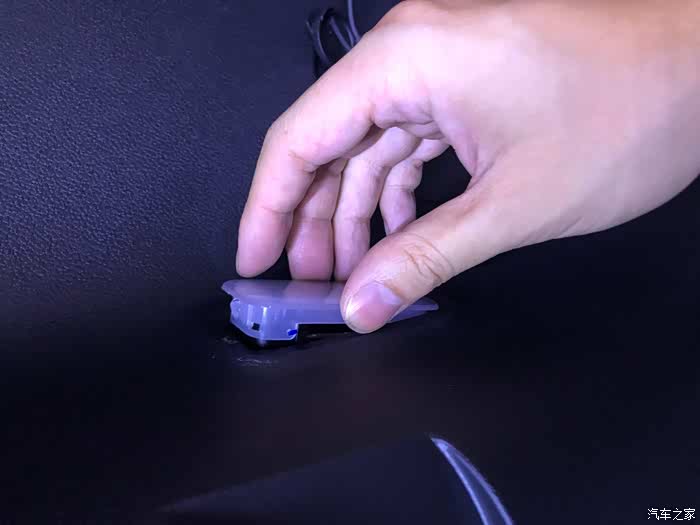

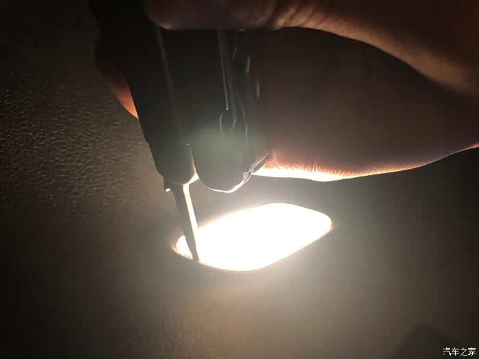

撬开这个小破黄灯

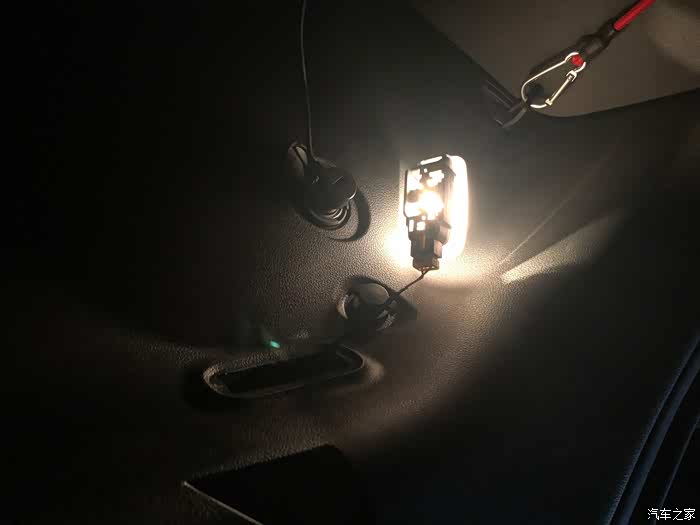

看见电线,先用电笔试一下,如果现实负值,就证明正负电笔是反的,如果是正数,就对了,红色电笔碰的线是正极。

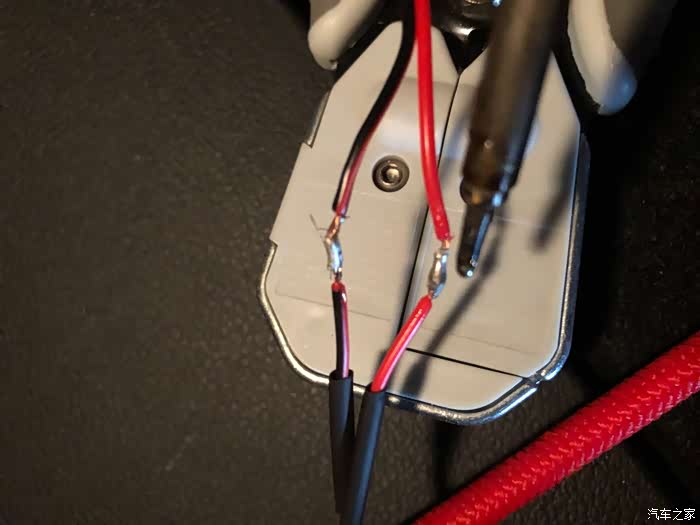

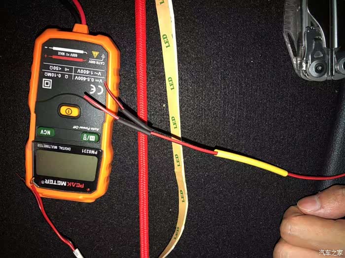

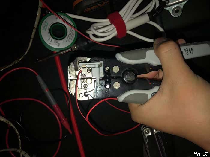

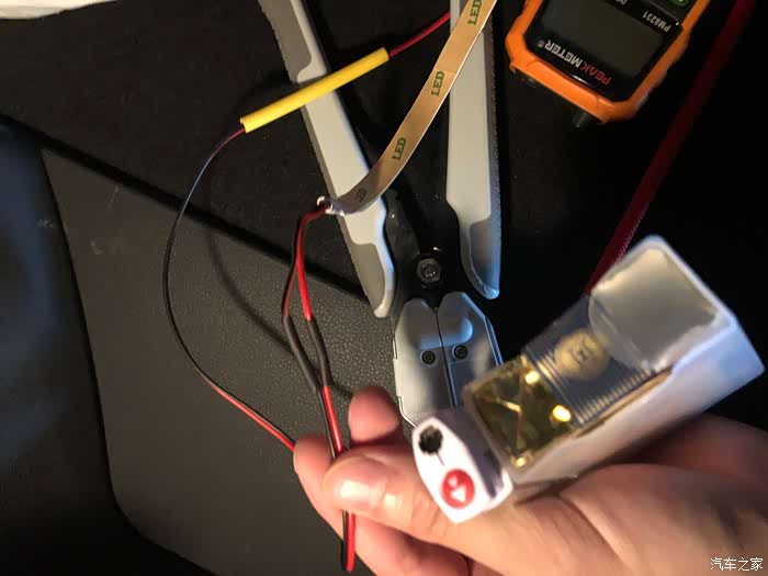

开始用剥线钳把灯带的电线拨开
套上热缩管

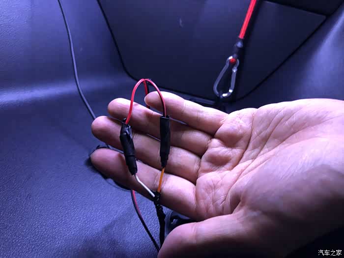

用电烙铁把电线和灯带焊接在一起

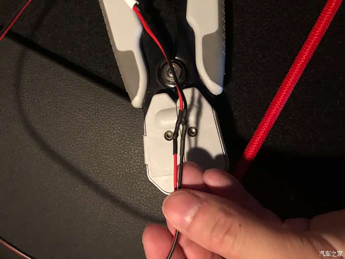

用热缩管套上
加热 热缩管  包裹住电线

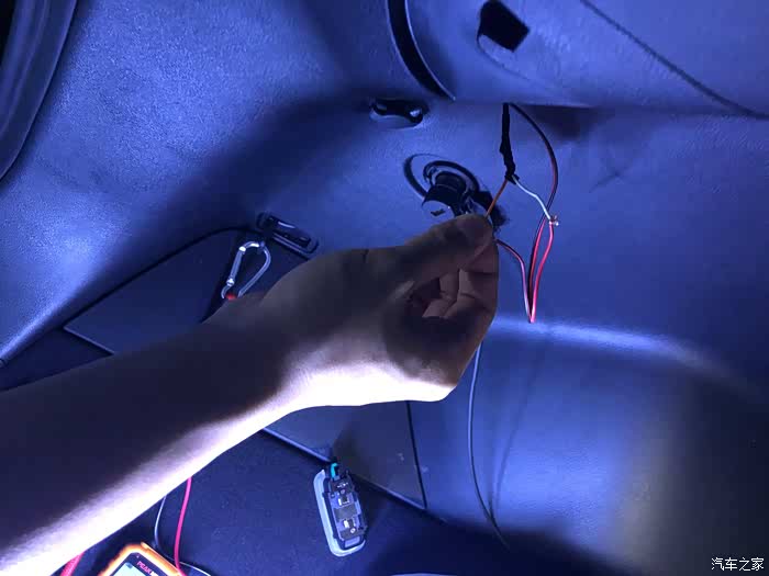

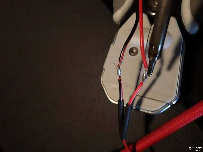

剪短小破黄灯的电线,记住千万别两根线一起剪,容易短路,一定要先剪负极的线
链接灯带,测试一下灯带是否正常

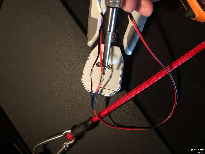

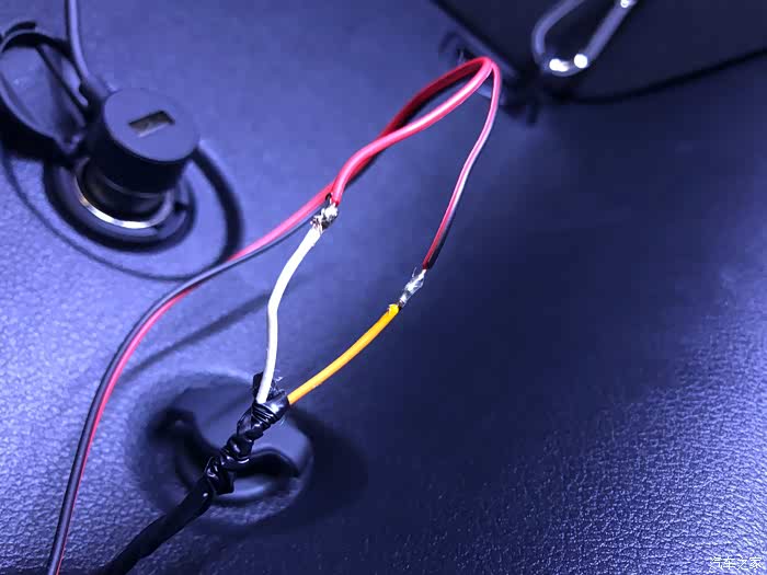

灯带正常,开始焊接接线
焊接电线,我是带电工作的,如果不放心,可以把车内保险盒的保险片拔掉,然后再焊接
这个是10千瓦的绝缘胶布,我的最好。是工业用的。大家可以直接用普通电工胶布
这个个时间长了,胶带会融合在一起的。保证不会漏电

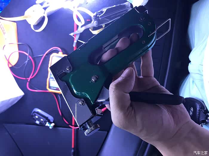

这个就是工业的订书机,大家别买错了,这个不贵

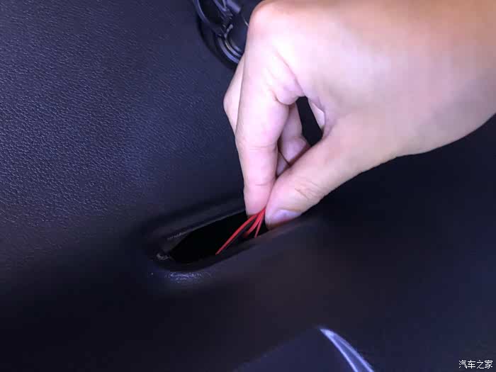

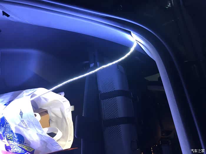

把电线走好,从顶棚出来,大家把密封条拆开一点,就能看见小黄灯的电线了。

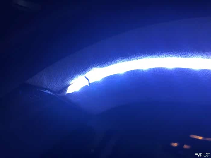

这个就是工业订书器,的效果,并且把钉子拔下来,顶棚一点痕迹没有,这个承受不了太大重量,但是固定灯带是没问题的

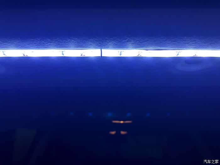

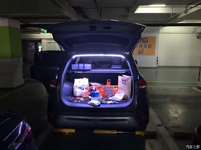

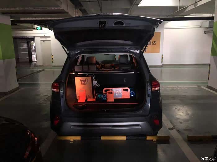

看看效果吧

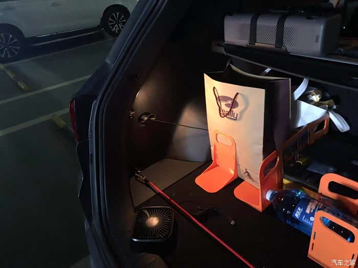

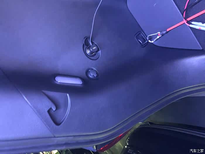

把多余的电线 从这个小黄灯的位置放在车夹层里面
安装好这个不亮的小破灯
它已经长眠了
看看效果吧

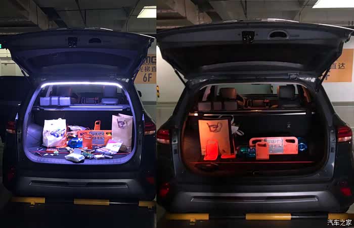

最后来一张对比图,感谢大家给个好评吧。
