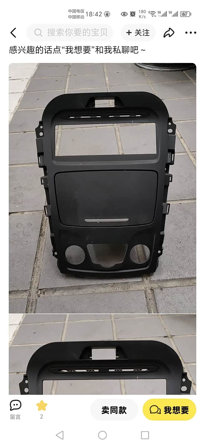

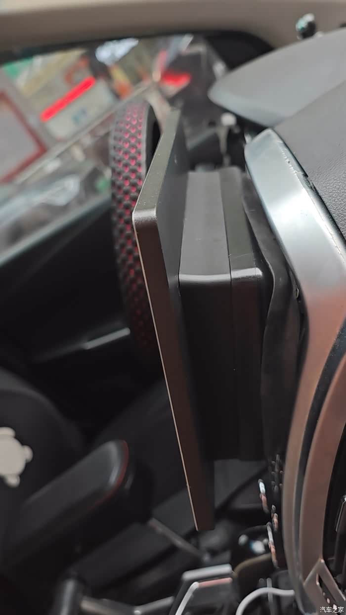

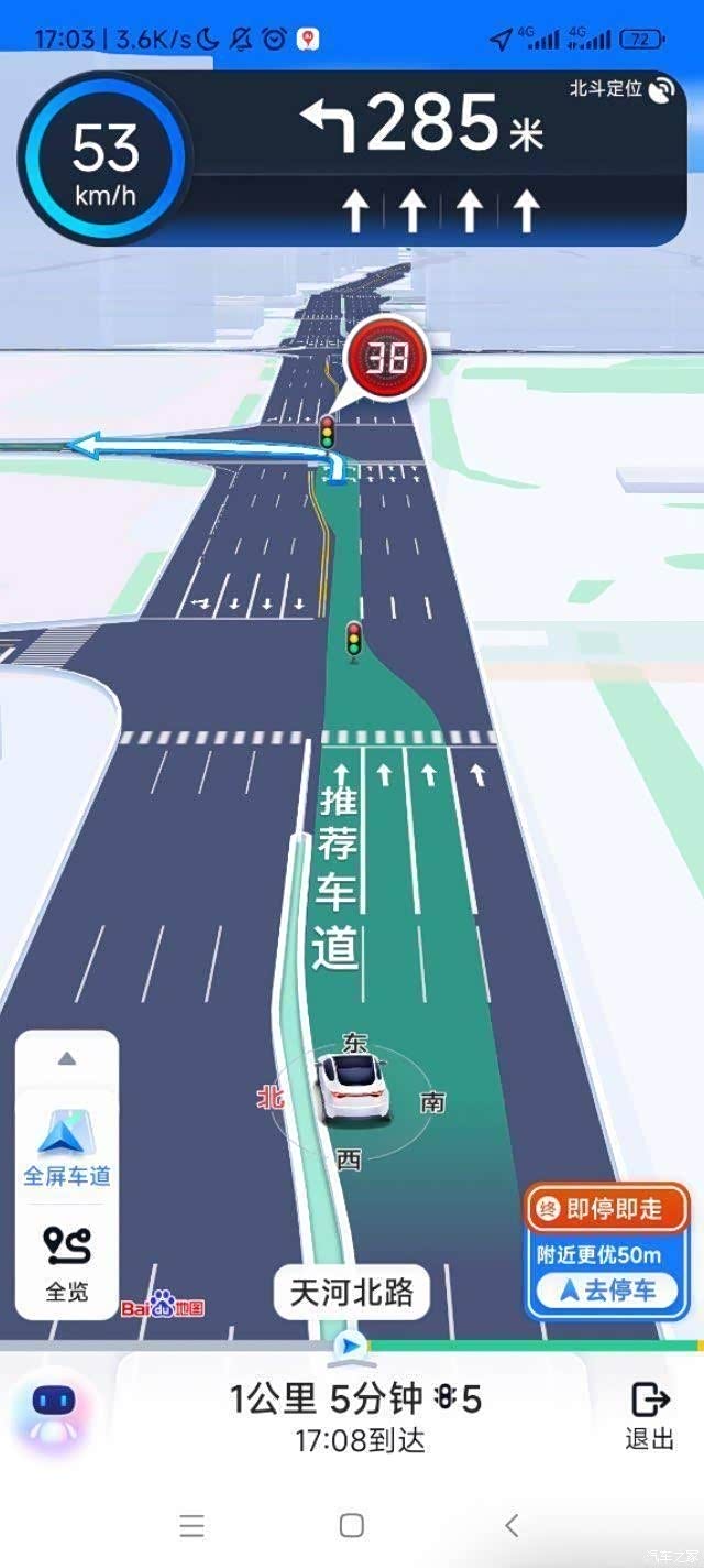

提车9年了,一共刚刚十万公里,导航换了四回了,目前导航,方易通7870,6+128内存,13寸屏幕高德百度手机版车机版通杀,百度车道级导航。随时车上卡拉还要OK.装逼,确实杠杠的,至于安装就图上还有一个单腚转接框没上图,有兄弟问我就发贴了

那个倒车后视怎么解决?

请问一下单腚转接框是什么
辽宁
2025-05-12 14:15:42
存多余
广东
2025-05-20 18:35:30
买的框是宝典的收音机面框,拿掉收音机,网上找收音机面框结合,看着像原厂一样
