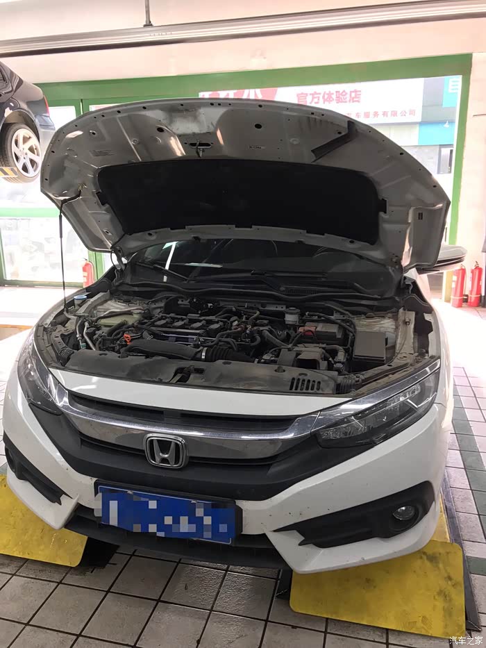

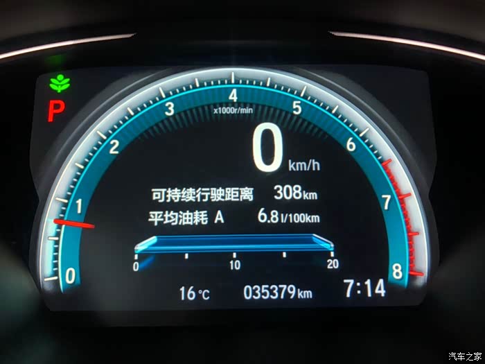

        BF530从7月7号到今天近4个月跑了6830公里,没有衰减迹象。但是也必须换了,原因只有一个:油多
        这次更换的是第三国际特调0w-20,第一批的敌敌畏包装,60%-70%美孚pao基础油,15%禾大多元醇酯,数据非常不错,上车看看感受如何

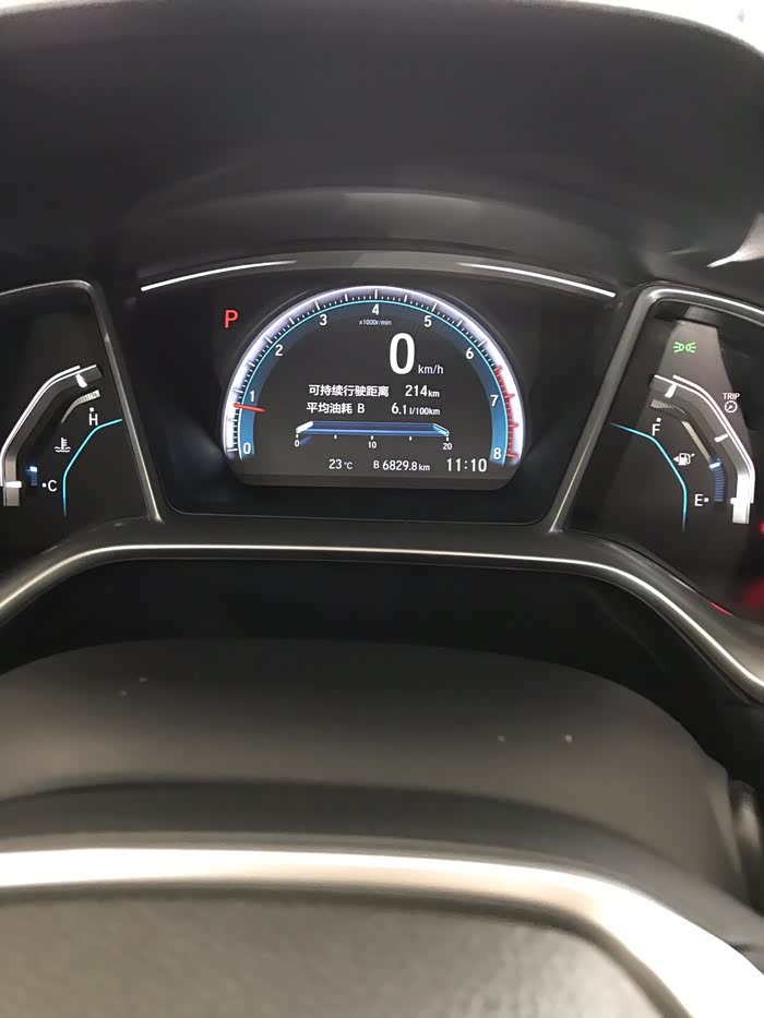

距上次保养跑了6830公里

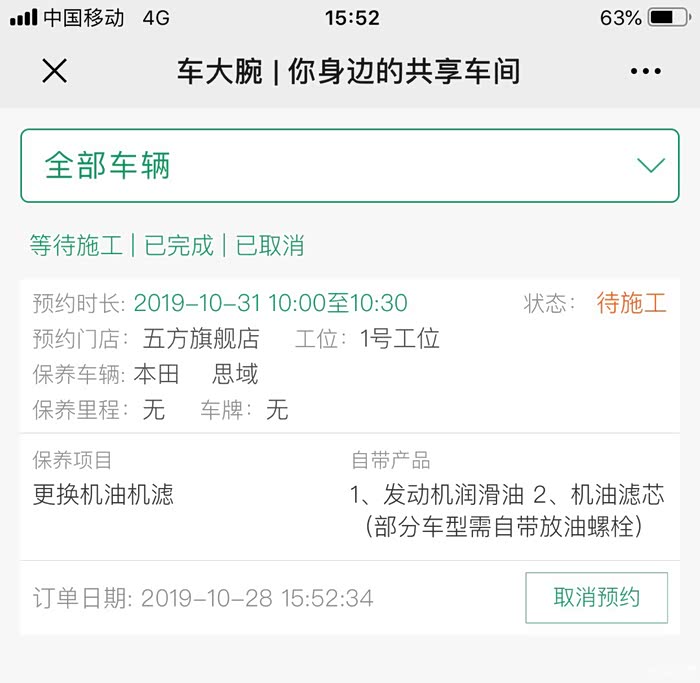

约的10点,结果爆满,等到10:30才开始
熟悉的地方,99一年不限次数更换机油机滤,只有北京有店

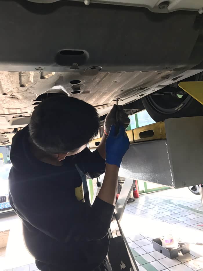

上架准备起飞

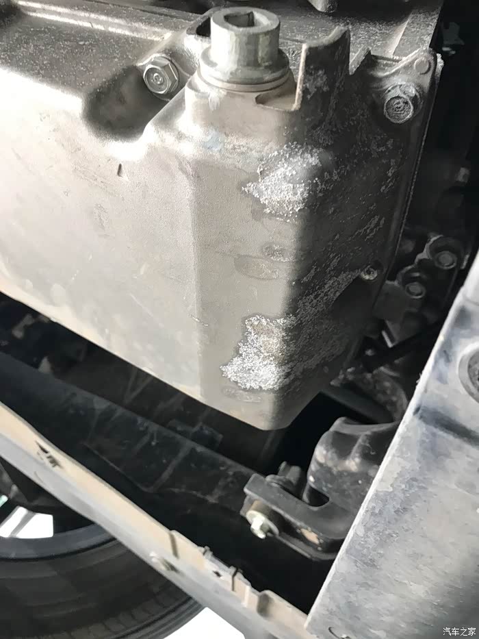

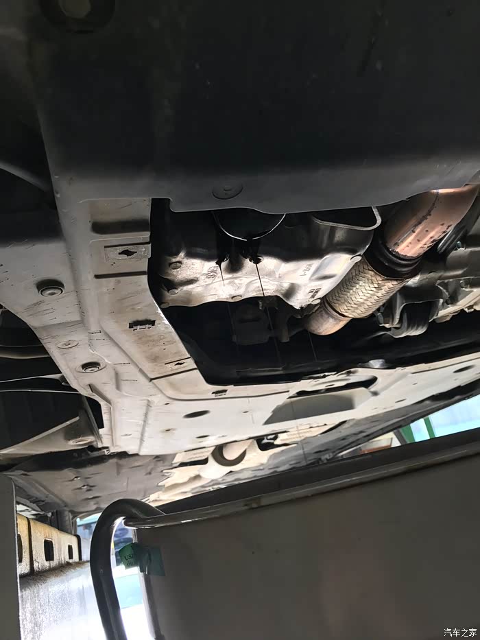

拆护板

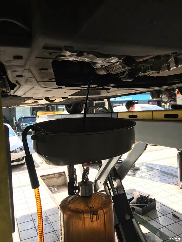

放油
拧机滤,进口曼牌w610/6,10000公里无压力

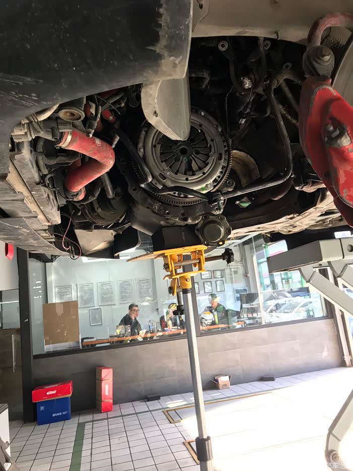

变速箱上不知道是什么东西,有点恶心

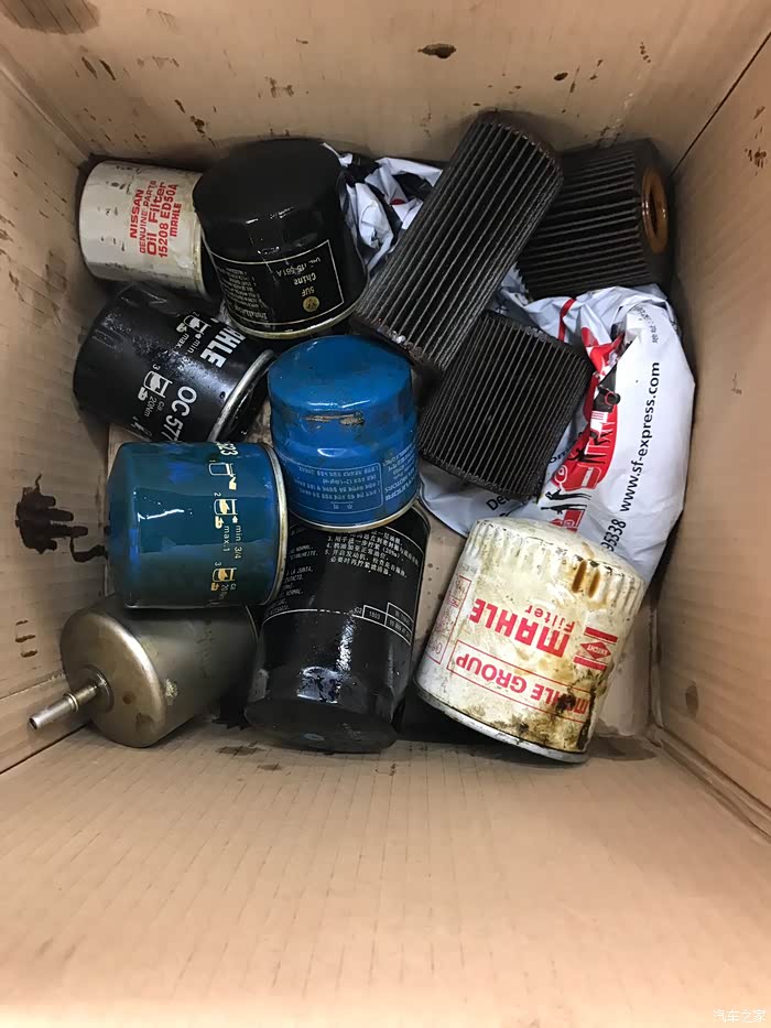

一堆废机滤,白色马勒超大个,不知道什么车用的……

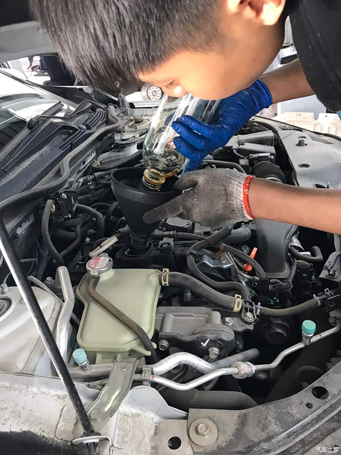

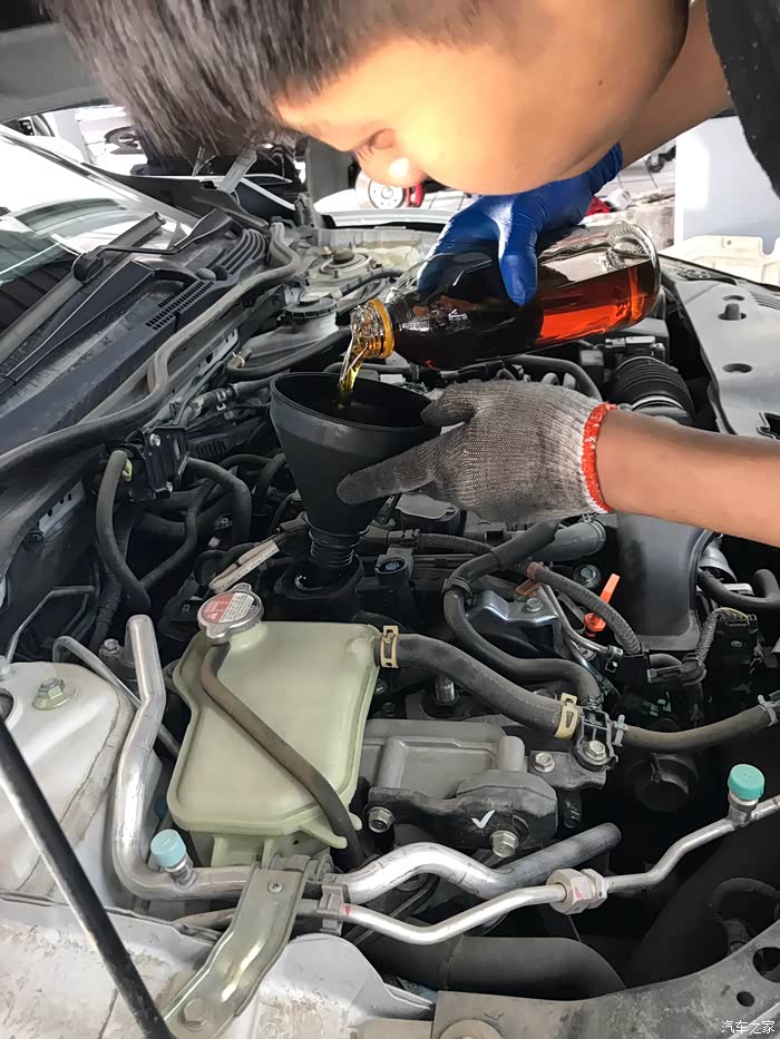

灌油
一瓶闷
一共加了3.2升整,中线偏下

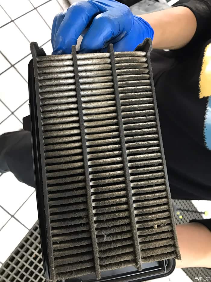

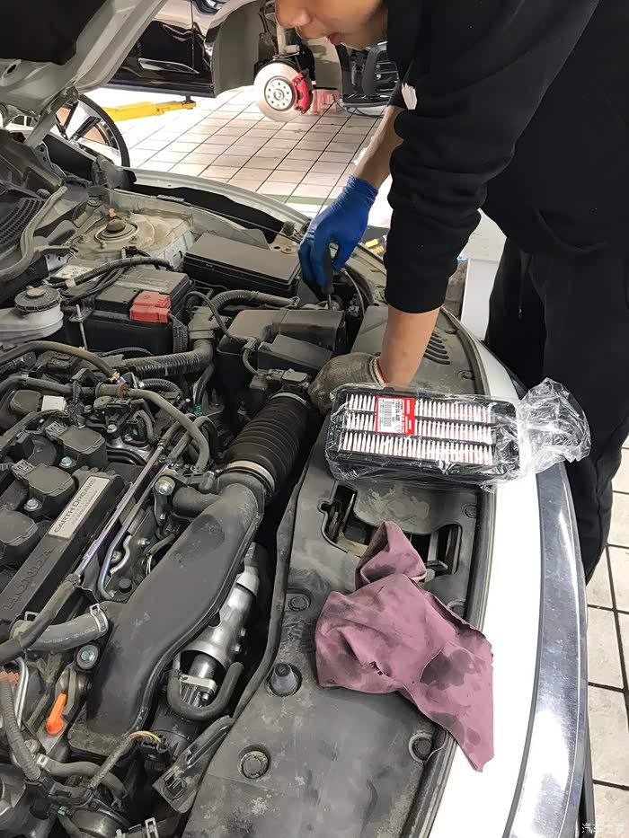

更换空气滤芯
空气滤芯正面很干净
20000公里整的本田原厂空滤,油性沾灰所以很脏但是过滤效果非常好,正面很干净,没有拍。厂家建议20000更换,下次15000就换掉

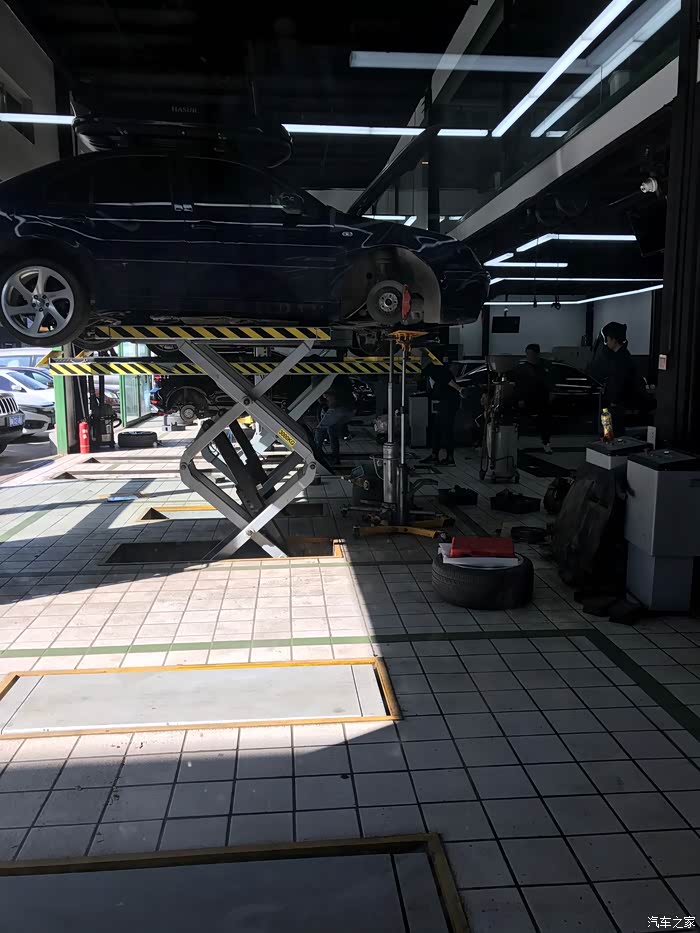

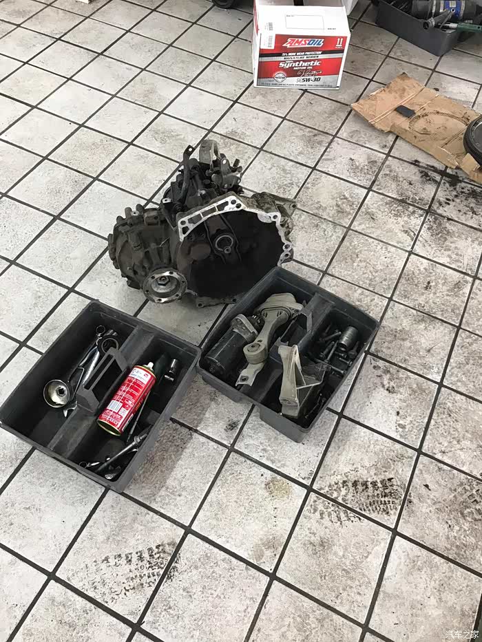

一辆福特在修变速箱
变速箱拆下来了,需要更换里面一个轴承

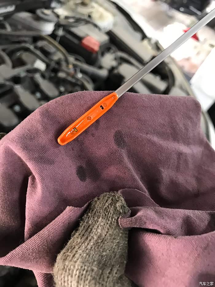

到家看了一下油尺,中间偏上了,可能停车位有坡度的关系,保养很顺利,但是……又忘了给轮胎打气了……
