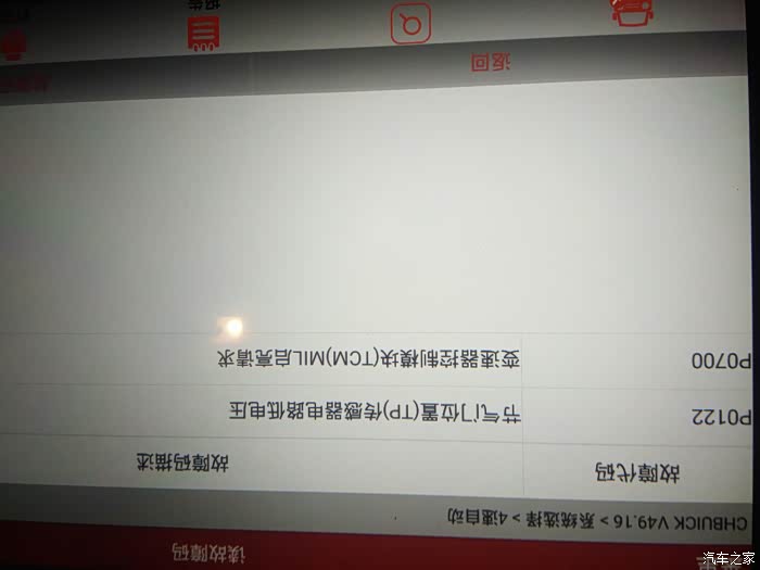

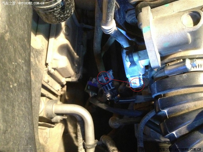

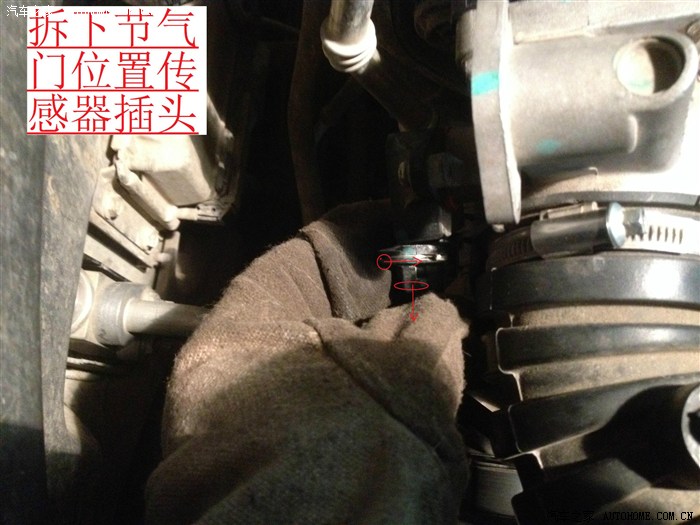

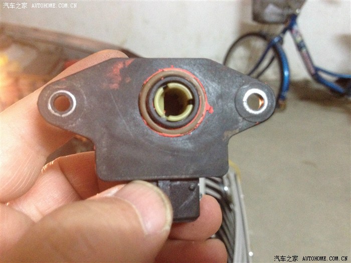

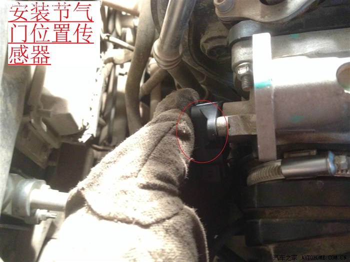

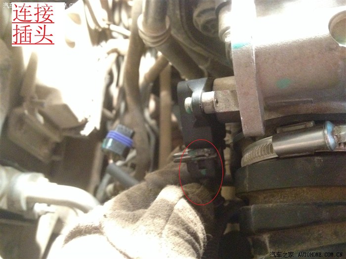

最近,小凯出现了故障,表现在:1、踩离合器换档时,转速明显升高;2、换档提速时,有很强的顿挫感;3、怠速时好时坏,有时在水温90度时达到1500转以上,就像踩了油门一样。
我的车也是2008款,也是一样的毛病,莫非是节气门位置传感器故障了???
徜徉在线 2013-12-2 09:27:29 发表在 103楼
正常情况下,踩离合器换档是转速下降。

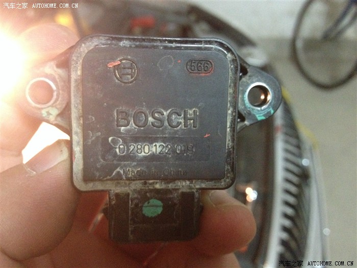

换后试了几天,以前的故障全无,效果很好。
