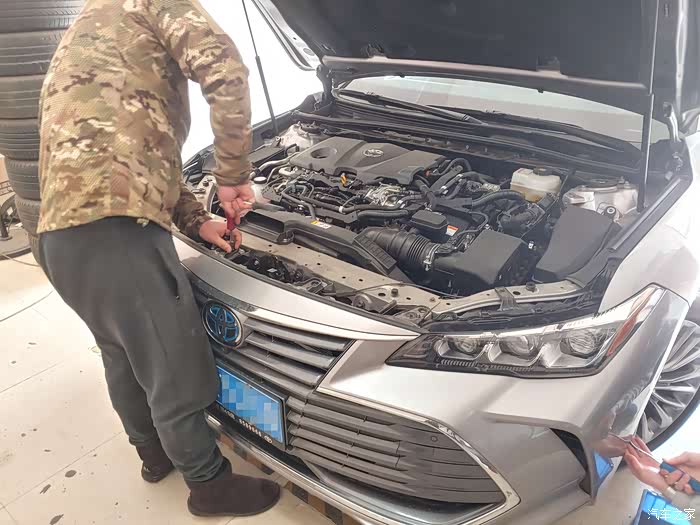

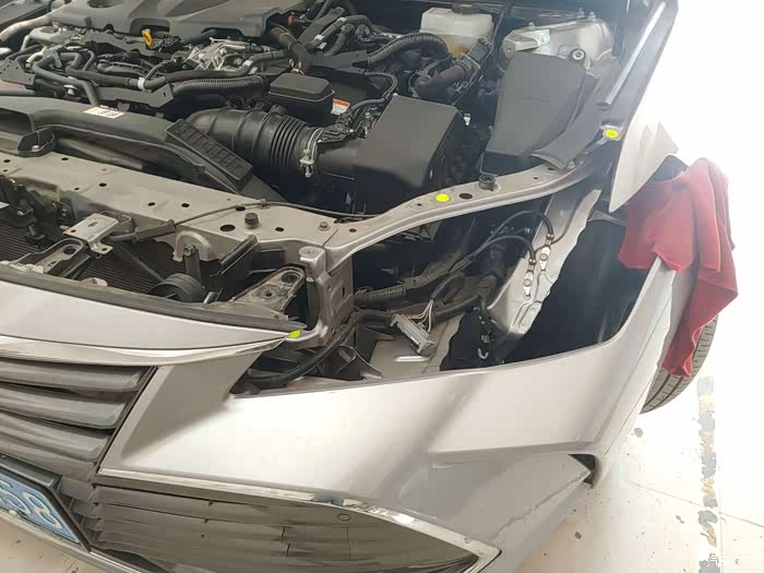

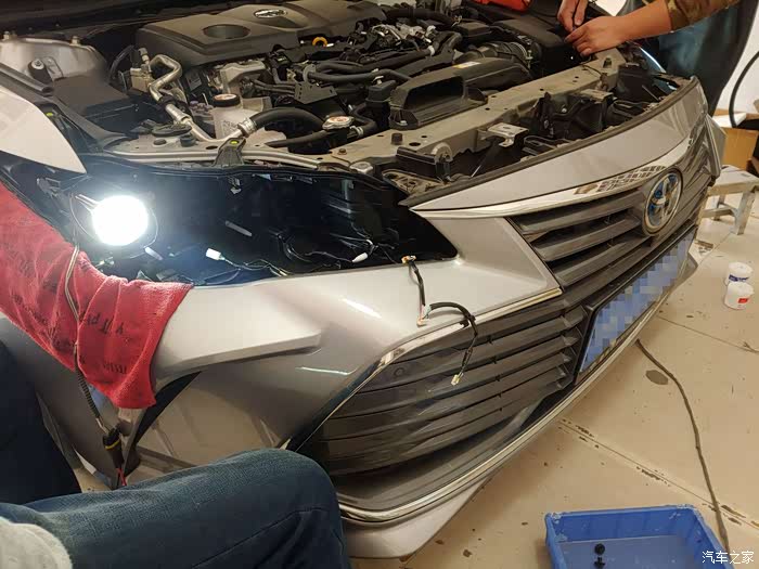

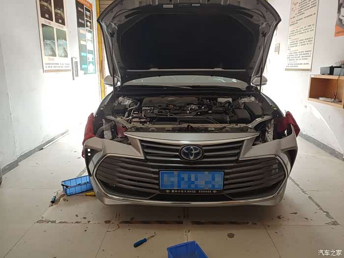

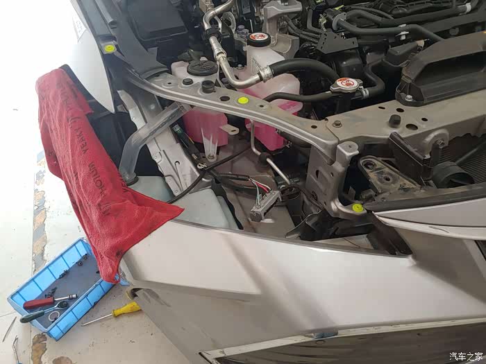

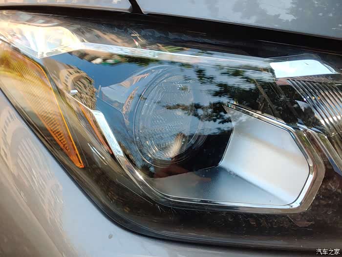

拆右灯
拆左灯
暂时双目失明,没有了眼睛就没有了神

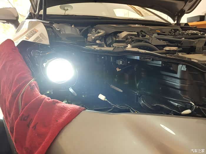

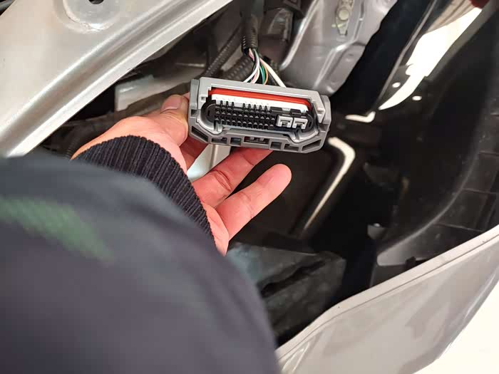

大灯接口,要是换其他的还要解码什么的,怕太复杂店里搞不明白

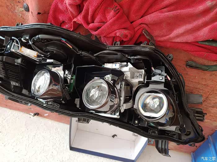

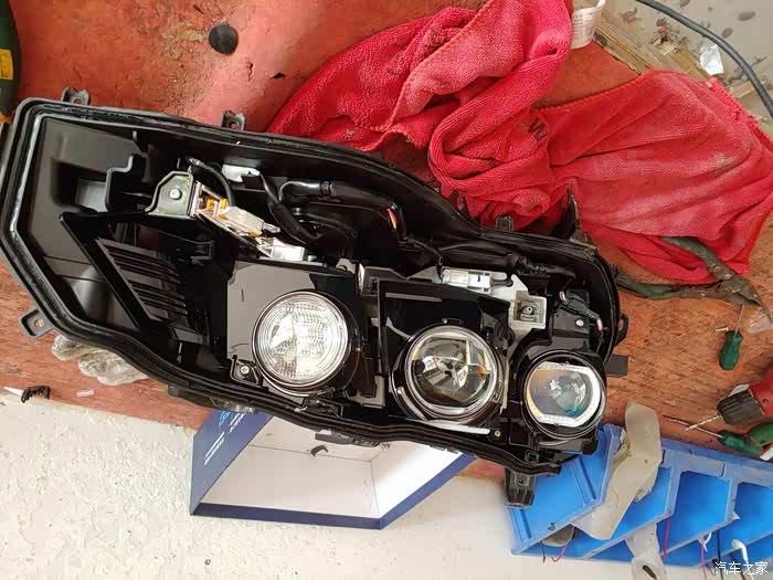

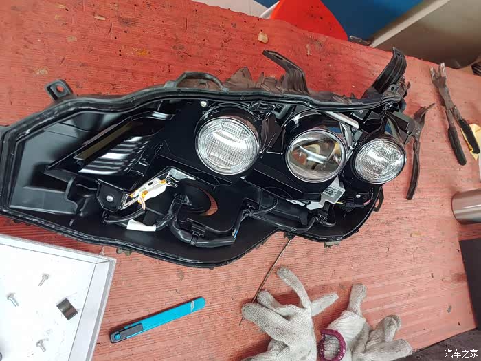

去掉灯罩后,准备手术

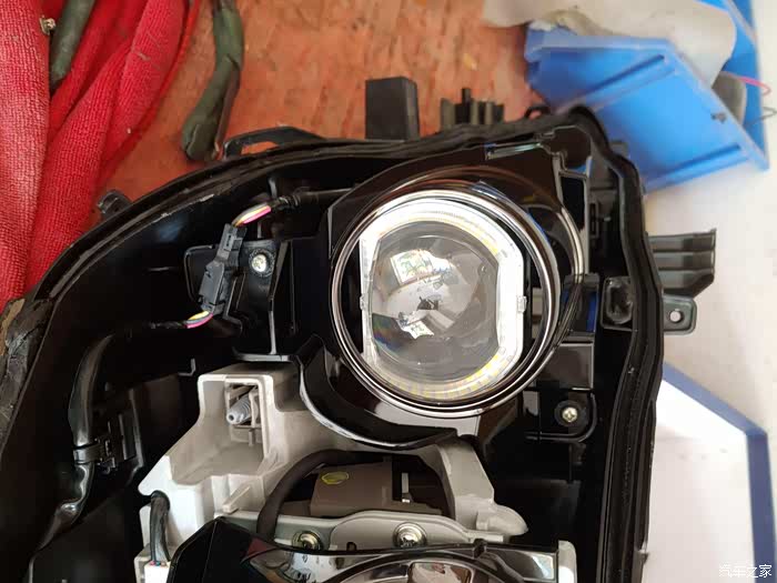

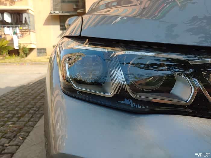

调整位置固定中

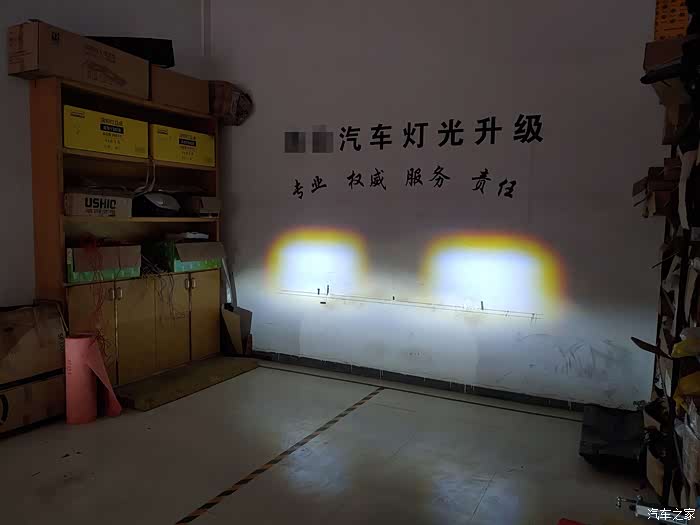

远光炮调试效果
保留了装饰,外观影响不大
安装到灯里面,准备上灯罩
改装后 的效果,因为大小问题做不到完全严丝合缝,个人可以接受了,装上灯罩也看不出来

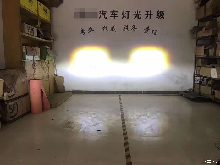

原车远光,太低了,几乎和近光没有太大的区别,高速上面的路牌近点就照不到
加装远光炮后,在原远光基础上加强了,变成了2近4远

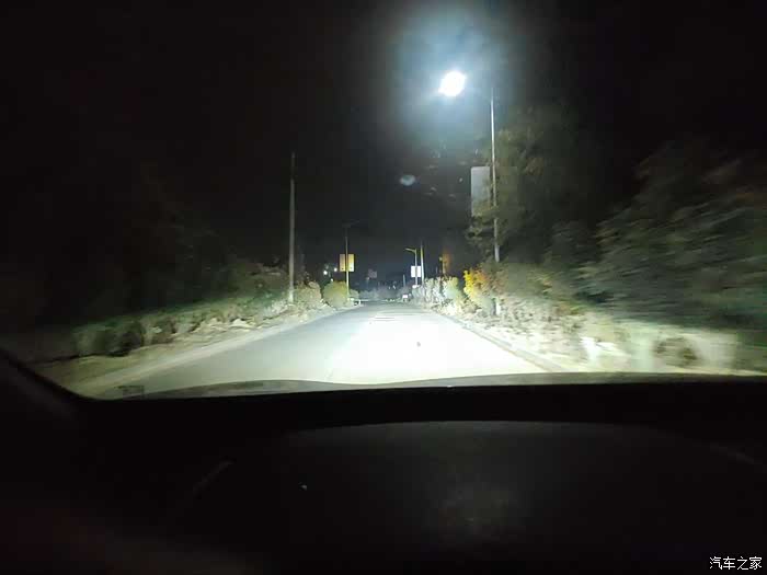

城郊小道,效果提升还是很明细的

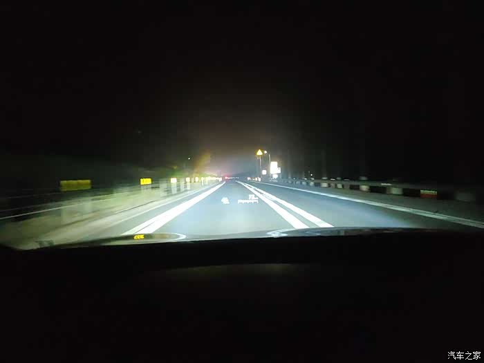

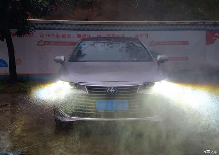

远光高速公路状态
超强的远光
