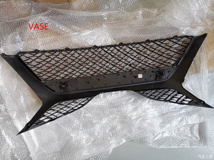

受车友马特达蒙的启发,买回来日版前中网格栅。自带雷达支架的版本

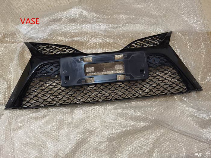

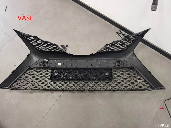

日版19款运动版中网背面

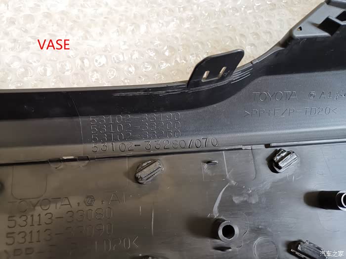

背面印了一堆型号。不知道哪个才是了。

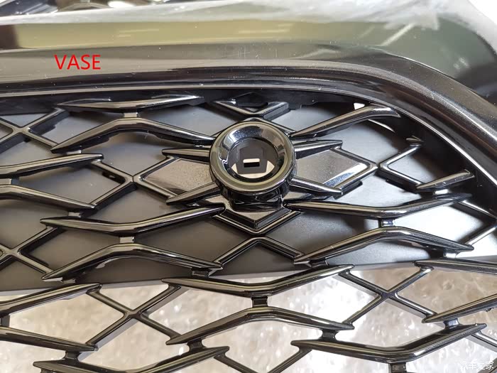

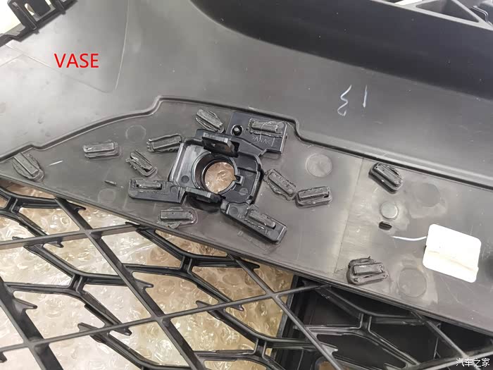

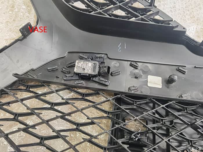

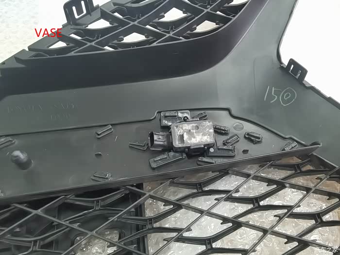

这个是我需要的。原厂雷达支架。通过超声波焊接到中网的
雷达孔有向上的倾角。正6.8度

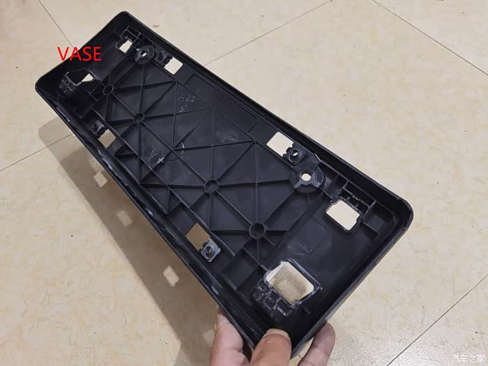

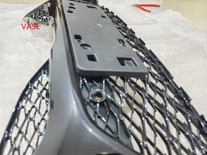

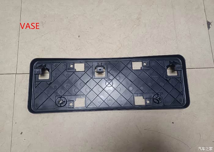

可惜日版散热格栅并无附带牌照架。只有两个牌照架预留螺丝孔。于是购买18款豪华版凯美瑞的牌照架回来改造。到手后发现改不了。原因是豪华版螺丝孔孔距是280mm,日版运动款中网预留螺丝孔孔距270mm。失败了
接着还不死心,网购一个奕泽的牌照架。这个孔位孔距是对的,270mm

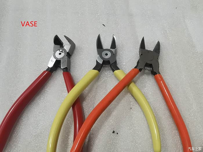

改造牌照架比较麻烦,需要用到这些工具。30度,45度,90度斜口钳
丰田原厂奕泽牌照架质量不错的。可惜用力过猛,改废了。失败2

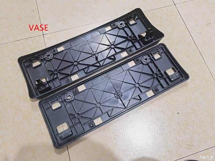

再次购买牌照架(车牌架)。这次买到的是CHR的。孔位也是适用。但是两个看上去一样的牌照架(上为CHR,下为奕泽),实际上并不通用哦
这次特别小心的操作,奋战了一个傍晚。改造成功了。

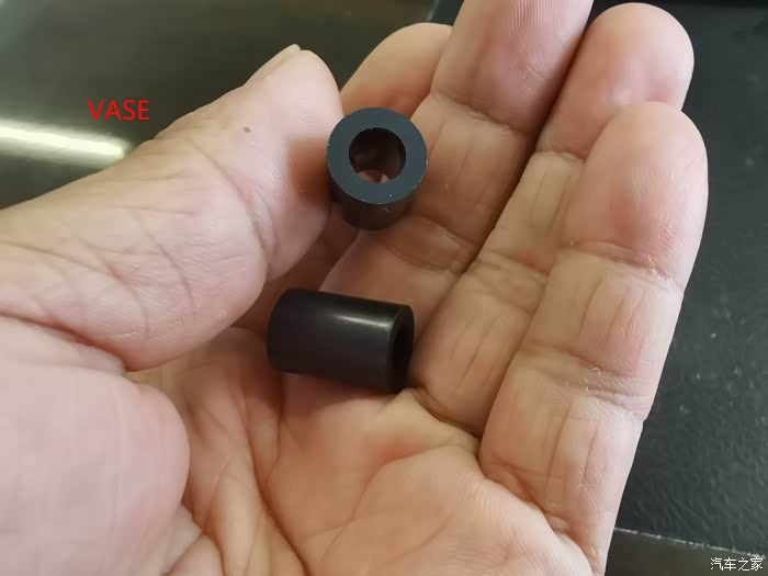

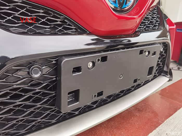

要牢固的“上网”,你需要这样的隔离柱。需要参数的亲可以咨询我

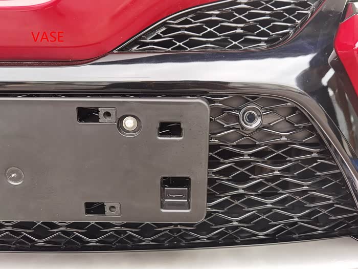

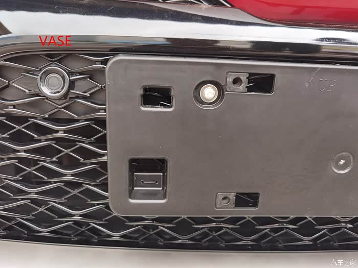

CHR原厂原装牌照架“上网”成功。螺丝也要特定的。如果你需要螺丝参数,可以咨询我
ICS智慧声呐雷达完美“上网”
原厂设计的东西配合度,牢固程度都是一流的

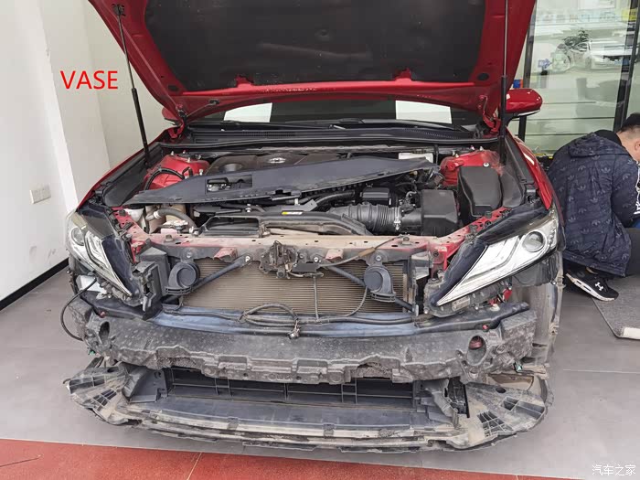

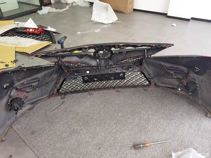

开搞啦。拆下前脸的19款丰田凯美瑞HS混动锋尚版。这样看有点丑

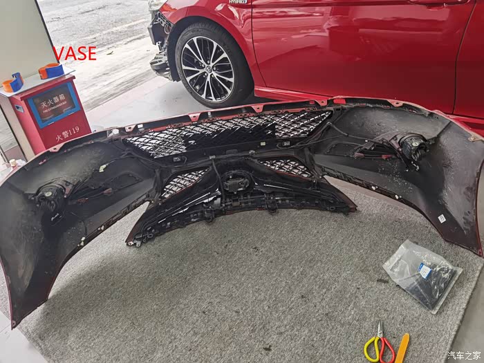

前脸背面
趁此机会,拆掉原来声呐雷达的线束,整理一下新线束。清爽好多
日版ICS运动款中网格栅完美上车
雷达探头特写。比原来自己挖孔的好看
另外一边。效果很不错的

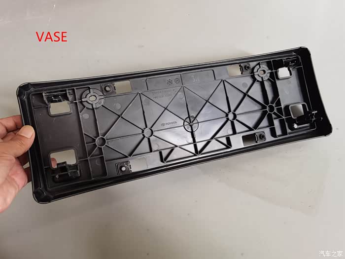

看看日版牌照架倾角设计。与国内牌照架稍有不同。国内版的垂直地面,这个并非垂直的。JDM信徒们宣称这样能降低一些风阻,从而更省油?
是否能降低风阻,降低一丢丢油耗,可能得多跑高速才能体会吧。知道科学道理的车友可以探讨交流。莫喷
原车拆下的散热格栅,牌照架是连体的,不可拆卸。

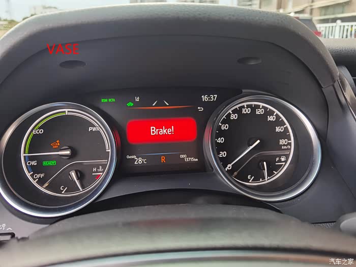

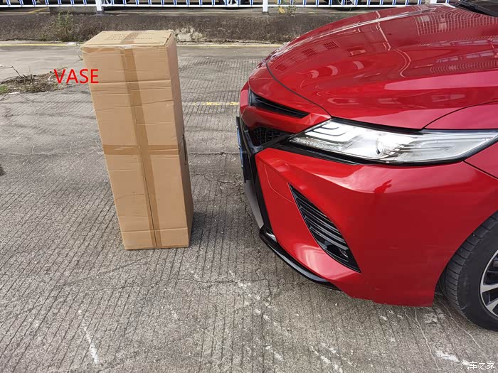

测试一下主动刹车刹停状态

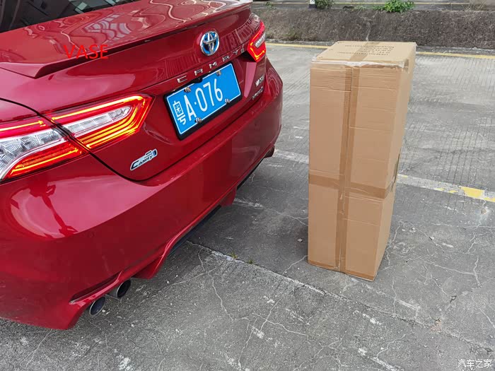

前四后四雷达测试。
稍感遗憾。前左外角,前左内侧两个雷达无法主动刹停。其他6个雷达可以刹停。改善不明显咯。
