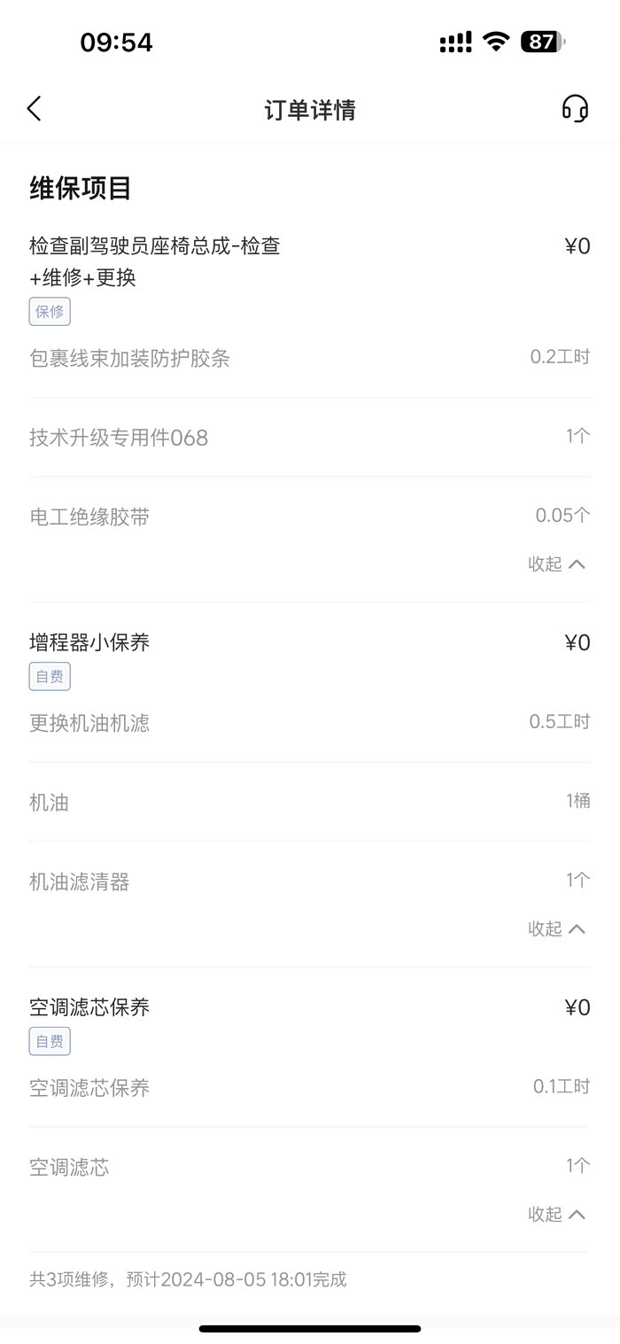

保养项目:增程器小保养、空调滤芯保养、副驾驶座椅部件更换,详细看下面工单~
保养项目详细图
原本只是增程器保养以及空调滤芯保养,但是整车检查够发现副驾驶座椅的线束与金属片可能存在摩擦的风险,所以更换。(我猜是他们发现的安全隐患,然后所有车去保养都会更换,不然怎么可能能检查到那么隐蔽的地方?)

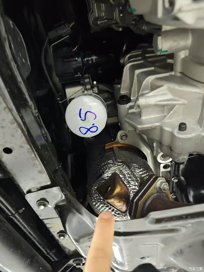

第一步,增程器小保养,拆护板,更换机油、滤芯
更换机油,需要拆开护板,理想的工程能力还是可以的,很整洁,不乱
滤芯、机油都是用原厂的
销售发给我的图片,忘记问他8.5是什么意思了。装上去感觉像灯泡

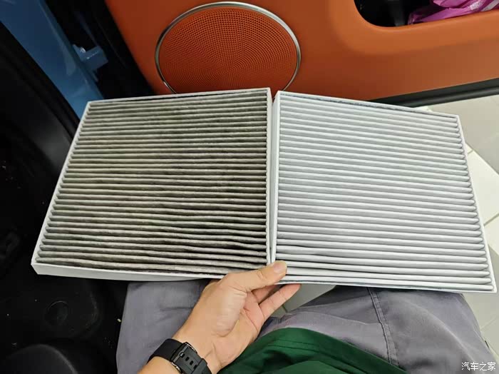

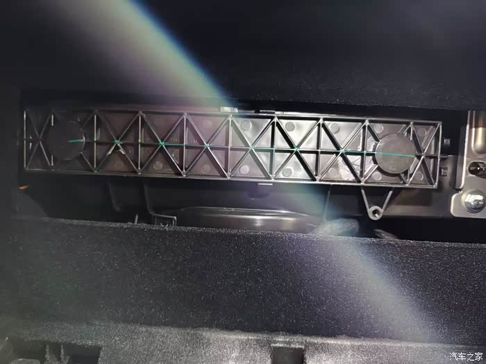

第二步:换空调滤芯。
这里说一句,从5月份开始,车里异味变大,特别是外循环的时候,味道很刺鼻!然后反馈给售后,也一直耐心检查,后来发现机舱很干净没问题,但是滤芯的确异味很大,后来提示我要开自动干燥功能!就可以避免
外面还有一个防护壳体
这是新的,刚插进去
新老对比
太脏了
细节看一下,最臭就是它
我基本都在市区开,可能滤芯就更脏一点,按我这样子用车,可能半年就得换一次滤芯,这个真的很臭!之前油车我也开得多,但从来没试过这么臭的,第一次。

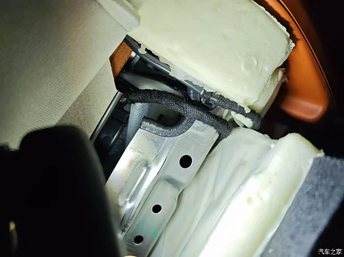

第三步:副驾驶座椅部件更换
就是这里,贴片与线束可能有摩擦!加装护垫
这个估计是通病,不然他怎么检查到,其他理想车主有没有遇到这种情况,可以分享下。实际上用车没感觉,但是他说有问题需要换跟加装铁片护垫,那就换吧,毕竟安全第一!
前后对比,原本铁片是没有加黑色护垫的!
