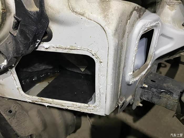

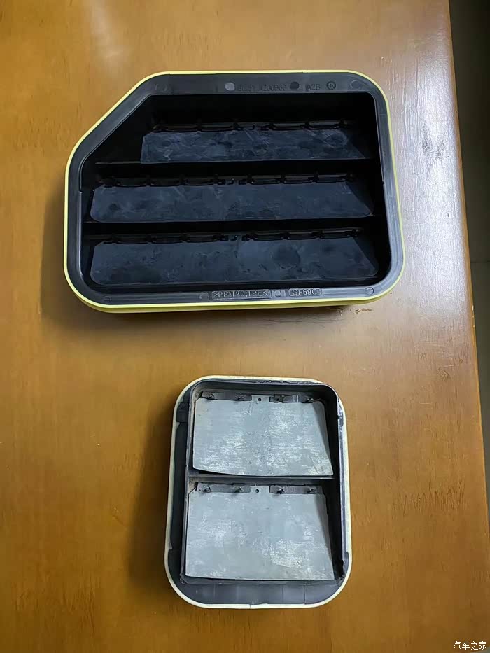

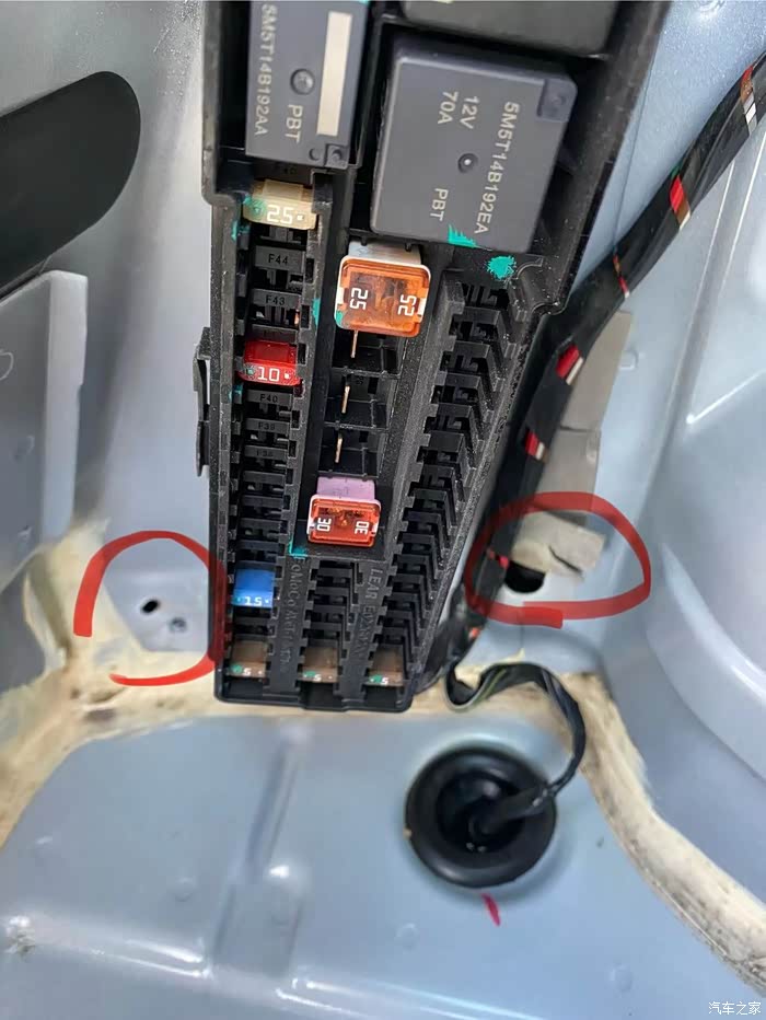

主要从这两个百叶窗通气罩进水,因为百叶窗周围有一层胶条,已经老化,密闭不严,刚刚好这个百叶窗又在雨水的流道上,时间久了必然漏水,百叶窗里面有个小空间,里面和后备箱通过两个小孔相通,平时这两个小孔用透气胶布盖住了,撕开胶布可以看见。百叶窗主要为了维持车内外的气压平衡而设置的。
水就是从上图的两个小孔流出的,百叶窗里面的空间有大量积水。

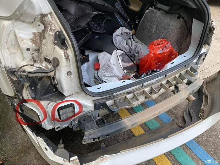

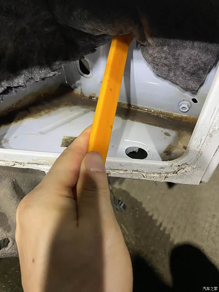

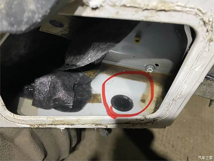

百叶窗里面有个橡胶塞子,实际上可以不用拆除尾灯和后保险杠,直接从车底伸手去就可以将橡胶塞拆除!因为橡胶塞有弹性,能变形,抓住后用力往下扯就能从车底拆除,这样就能简单解决漏水问题了!
尾灯的3个螺丝孔可能也是漏水的地方,注意打胶密封。拆尾灯时有2个快拆螺丝,如果扭不动可以直接上老虎钳或扳手,不会断的。拆保险杠前最好先拆除2个尾灯,因为尾灯下有保险杠支架,不拆尾灯直接拆保险杠容易搞断支架上的卡子。

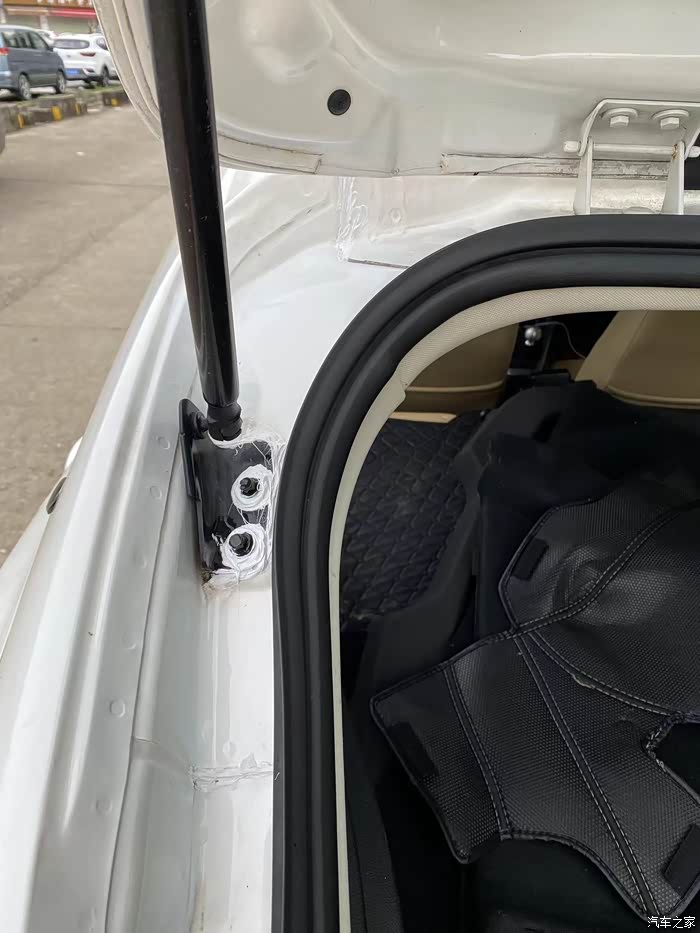

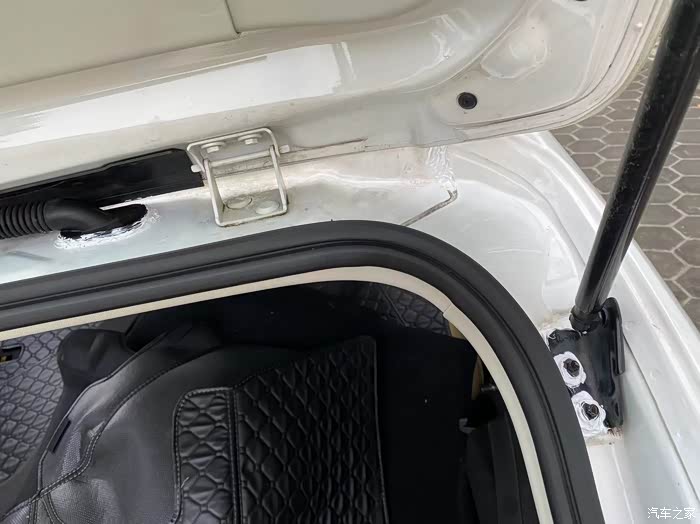

买了2个新的百叶窗也趁机装上了,并且在百叶窗四周的胶条上打上密封胶。
可疑漏水的地方都打胶密封,最后经过几天雨水的考验,终于后备箱不进水了!
自己白天黑夜先后拆修了3回,车底的这两个圆圆的橡胶塞水堵可能是我先发现的,全网都没有搜索到,最简单的办法就是什么都不用拆,直接伸手去车底将这2个水堵拆下来,搞定后备箱漏水!
百叶窗里面空间底部是斜的,胶塞捅掉后还是会有少量积水
