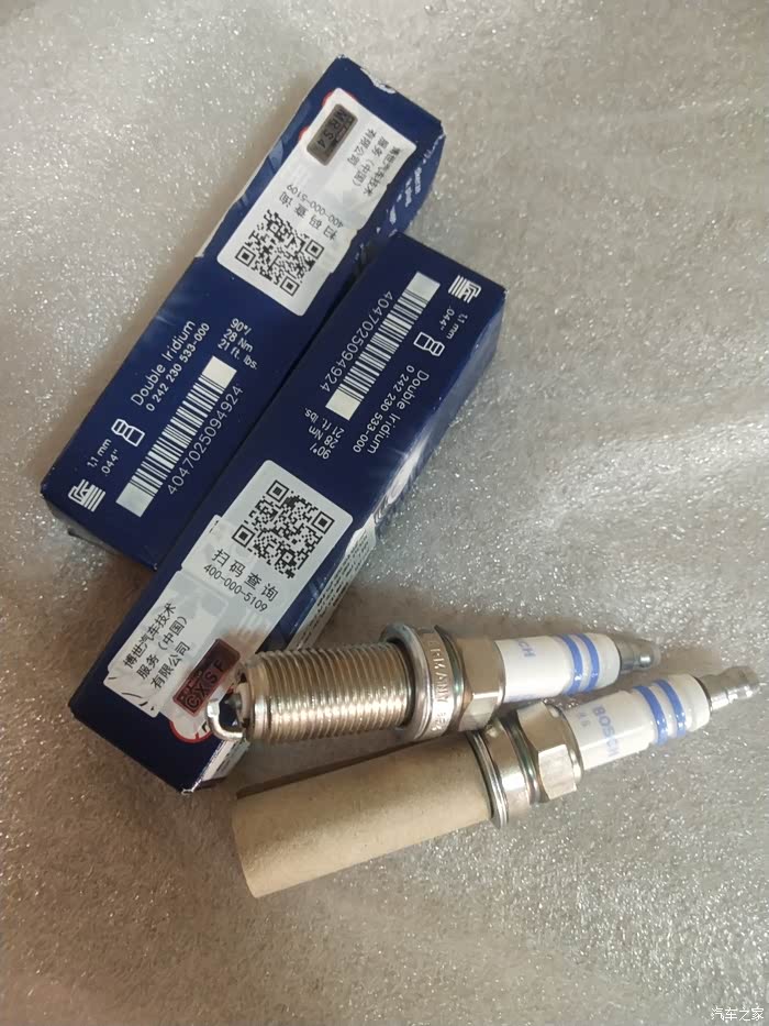

neword 2019/07/18 07:26:42 发表在 沙发
原厂就行了,三万就换。你换双铱金,难道准备每两年拆下来自己洗?
neword 2019/07/18 07:28:03 发表在 板凳
双铱金火花塞,每两万拆下来洗一次,可以撑到六万

neword 2019/07/18 13:49:25 发表在 7楼
原厂火炬的,四儿子才15~25一个。比你的双铱金博士便宜多了

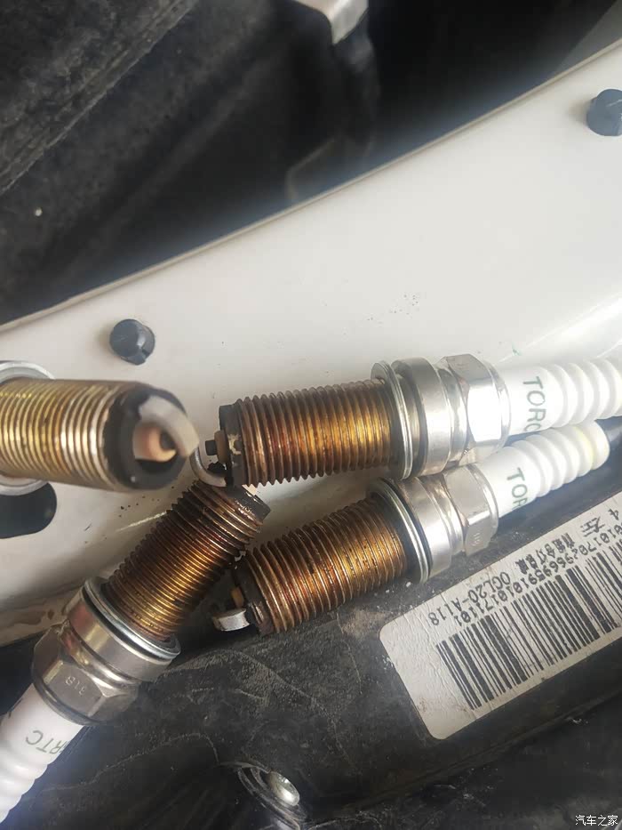

yzb386948266 2019/07/18 09:39:12 发表在 4楼
远景SUV 1.8L的用的是湘火炬KL6RTC 普通镍合金火花塞 长度是28毫米,可以换成火炬KL6RTIP的铱金火花塞。
